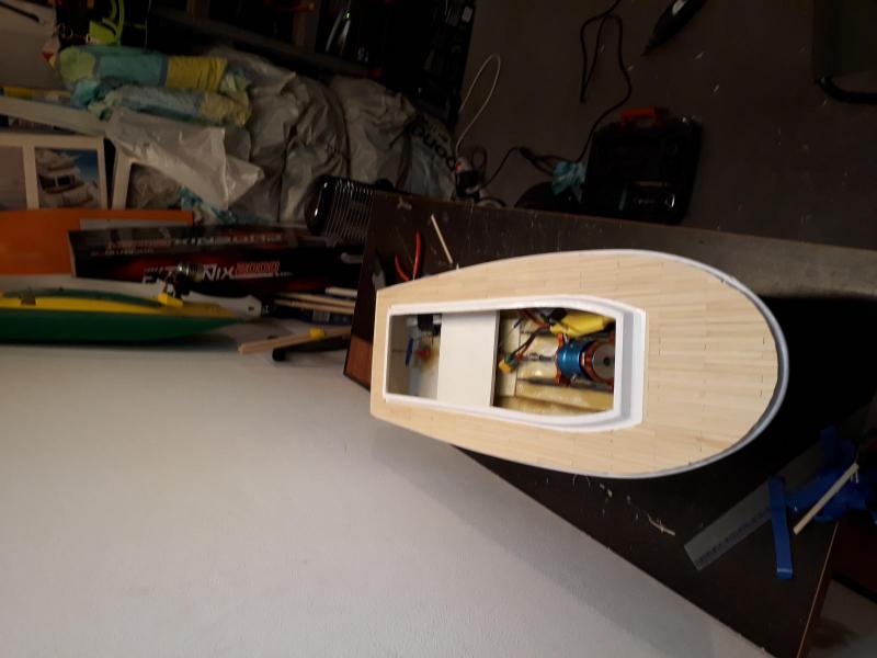

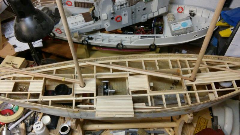

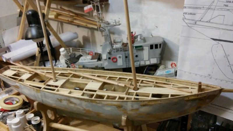

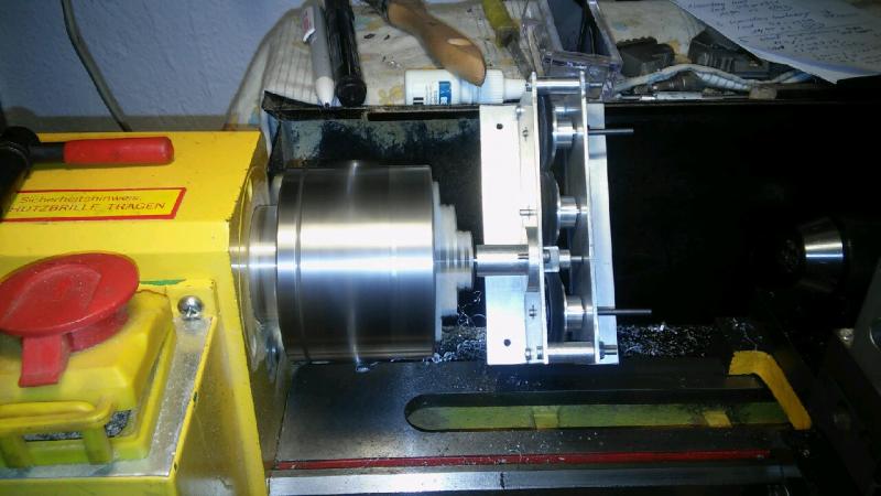

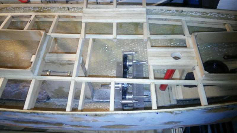

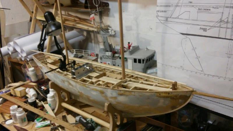

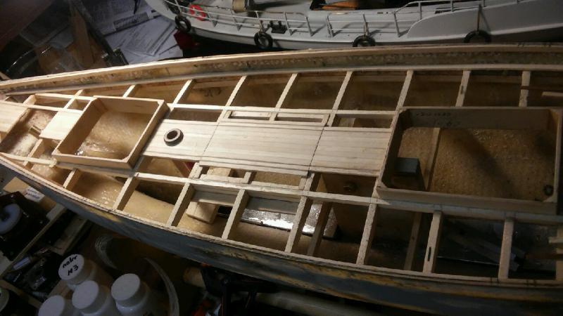

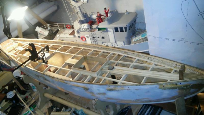

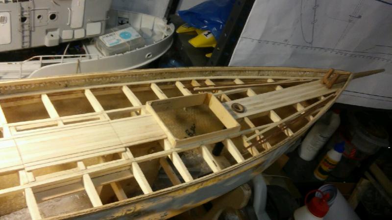

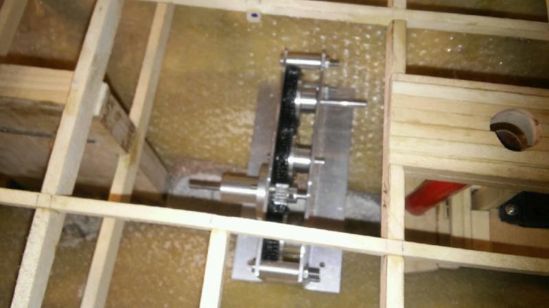

A "Zaruski" oprzekładniowany - Janusz nie zasypia i wytrwale dłubie !!  :)
Przekładnia zmontowana, wpasowana, wyciągnięta i docierana !

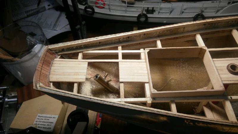

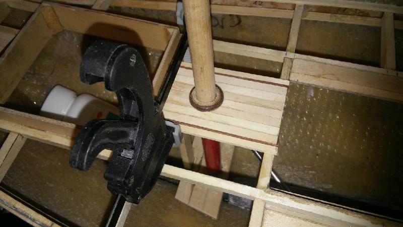

Listwy pokładowe i burtowe w trakcie montażu.

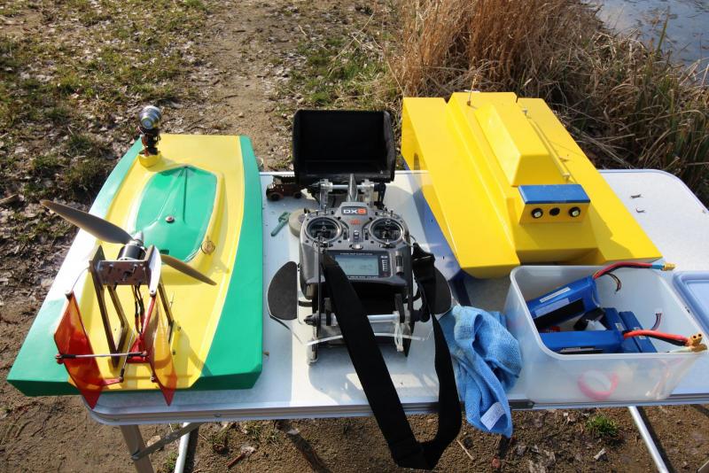

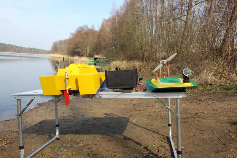

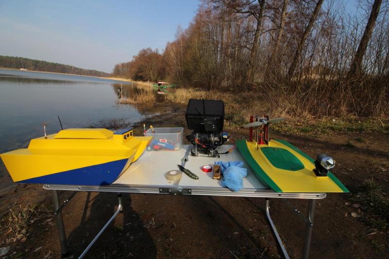

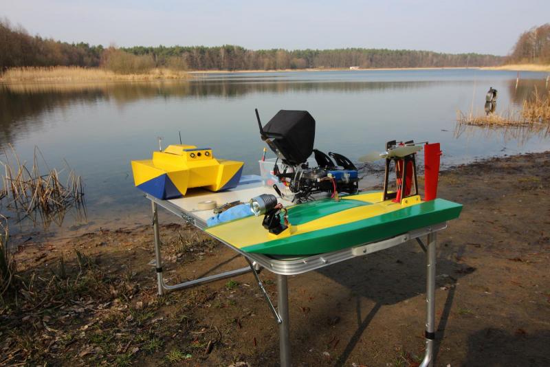

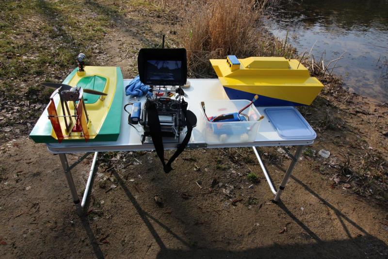

Dzień dobry. Nosi mnie aby dzisiaj zainaugurować sezon , wezmę Zefira i jadę na zwiady nad kanał i nad Balaton , i zobaczę jakie warunki nawigacyjne panują na nich .
Na kanale woda niska i bardzo brudna , co kawałek wystają z wody gałązki ,  popływałem z 15 minut i pojechałem do domu. Przed16:00  udałem się na Balaton , tam wody zdecydowanie mniej niż rok temu o tej porze , tyle że czysto. popływałem do 17:30 , i zostałem przepędzony przez nagły porywisty wiatr....
W Borównie woda czysta nawet mało zielska , byłem w południe to nic prawie nie wiało.

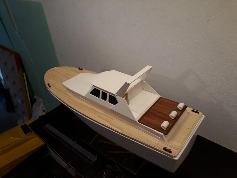

No i żeby nie było :) z motorówką też idzie do przodu :)
No i ładna motorówka wyjdzie. Ze względu na hałas to ta łódka nie bardzo na FPV i w ogóle.
Na górnym kanale woda brudna. Nie wiem skąd taka się bierze. Nie popływałem z powodu kłopotu z nadajnikiem.
Masz rację Kaziu hałasuje niemiłosiernie tam jest przekładnia na kołach zębatych z plastiku, planuje wstawić przekładnie na pasku to będzie o wiele ciszej.

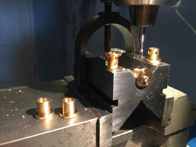

Trzecie wypłynięcie Herculesem. Udane do czasu awarii. Nie wystarczyło fabryczne spłaszczenie osi silnika. Tuleja sprzęgająca z osią zsunęła się pomimo mocnego skręcenia na klej anarebowy. Musi być wyszlifowany dołek.
