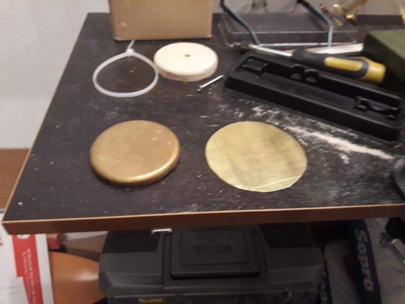

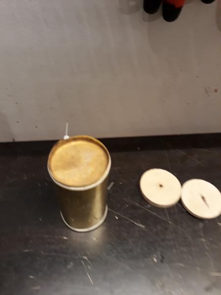

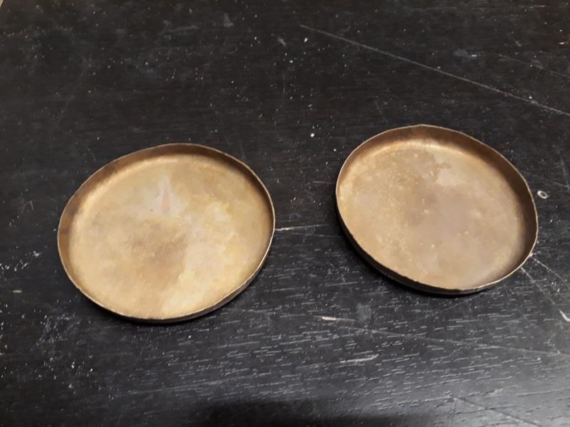

Noooo  :) Produkcja dennic idzie pełną parą !!!!!!!
Kociołek będzie jak się patrzy !!
Super !!! :D

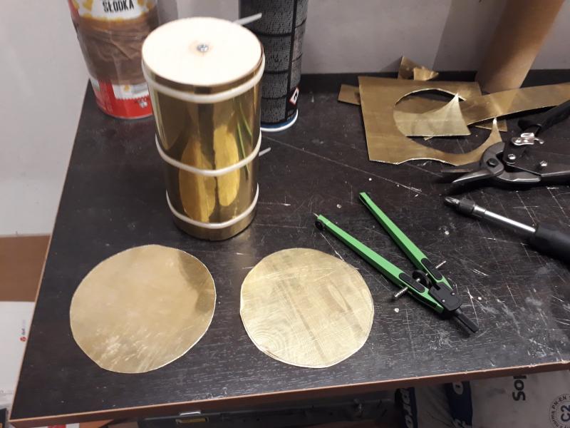

Z jakiej grubości blachy zrobiłeś dennice i płaszcz zbiornika ?
Zgodnie z wskazówkami i przy pomocy Andrzeja Łuszpinskiego, blacha mosiądz 0,5.

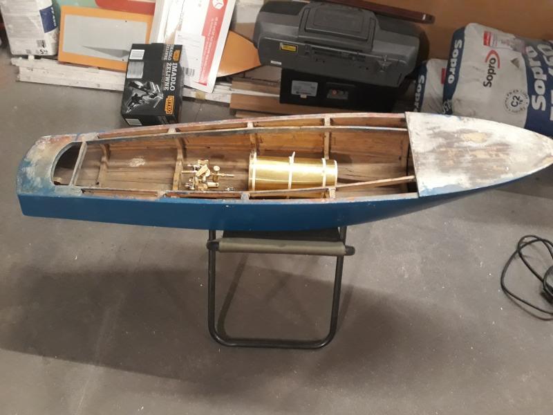

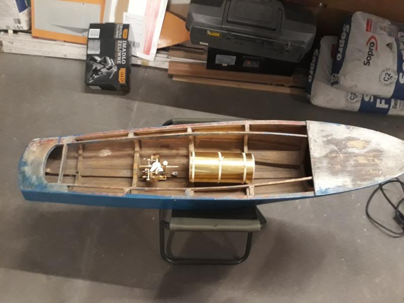

Przymiarka jak to upchać ;)
A kadłub do remontu i przeróbek, jast to stary poczciwy Bałtyk, chyba jeszcze nikt nie zrobił wersji Bałtyka na parę :)
To będziesz prekursorem !!!  :D
TRZYMAM KCIUKI ZA POWODZENIE OPERACJI i już się cieszę na wspólne parowe pływanie !!!
Trzy jednostki parowe na wodzie to już coś !!!

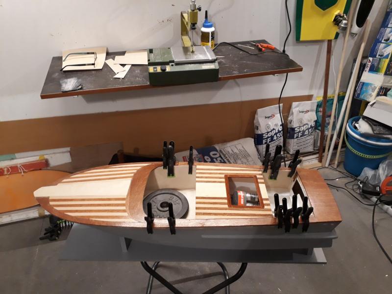

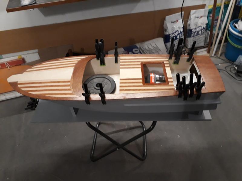

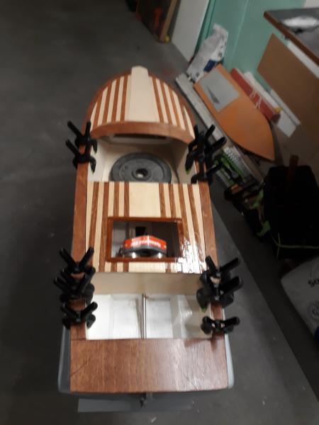

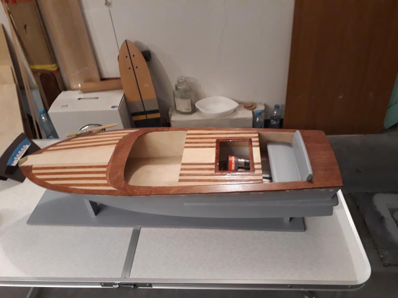

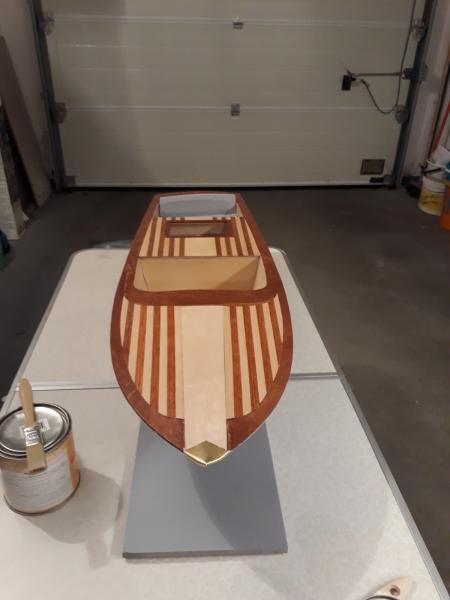

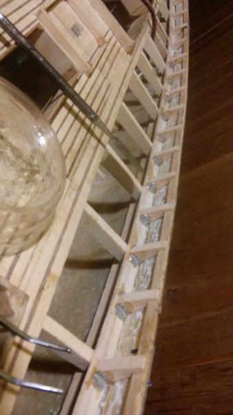

U mnie dalsze prace nad motorówką, ciąg dalszy oklejania sklejką 2mm od środka i pierwsze przymiarki do okuć.
Marcin - świetnie Ci idzie ... i krzesełeczko wędkarskie jako podstawka, stojaczek (odwrotnie i dwa pasy - będzie super).

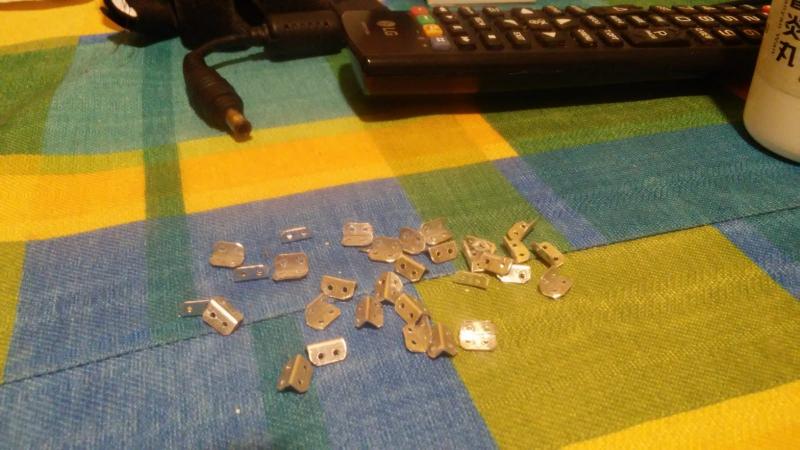

Marcin kończy elegancka motorówę, Walduś zrobił sobie pomieszczenia do modelowania, Kaziu jedzie z "Nordkapem", koledzy z Grudziądza budują tylnokołowca - Krzysiek zmajstrował już eleganckie napędy i przekładnie . Janusz produkuje wytrwale okucia do "Generała Zaruskiego" a ja dłubię przy renowacji pomieszczenia które pomogła załatwić mi żona :wub: z przeznaczeniem na modelarnię  :D  :D  :D - Jest trochę pracy przy tym pomieszczeniu ale liczę na dobry efekt !!  B)

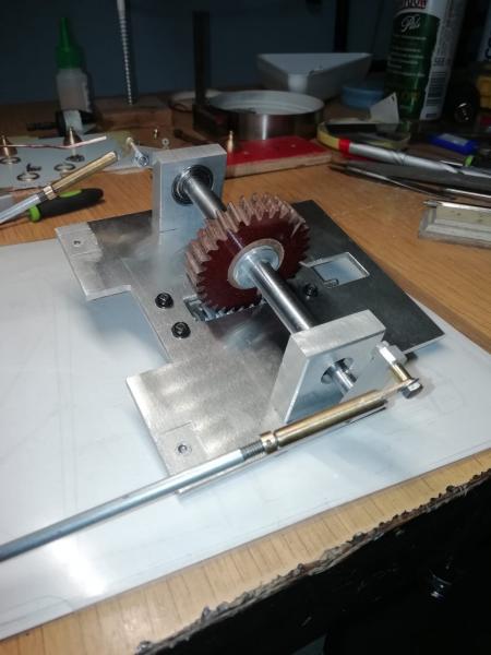

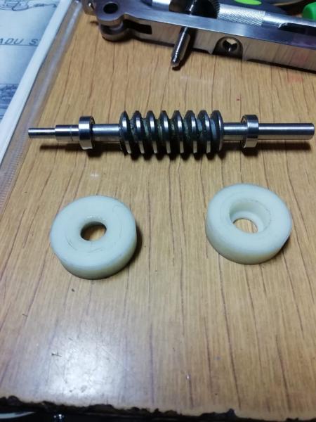

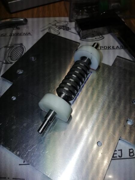

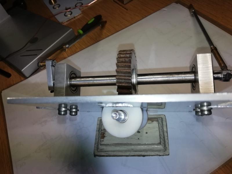

Poniżej kilka fotek z produkcji tylnokołowca i okuć do generała. Fotki z mojej modelarni pokażę jak już jakoś będzie wyglądało !  :)

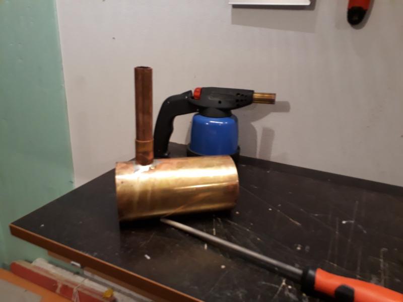

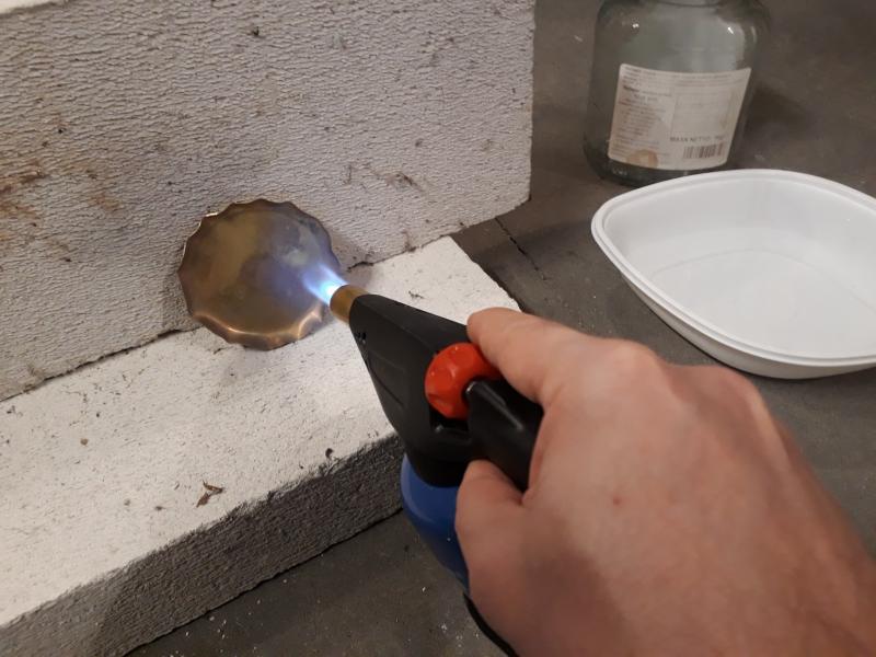

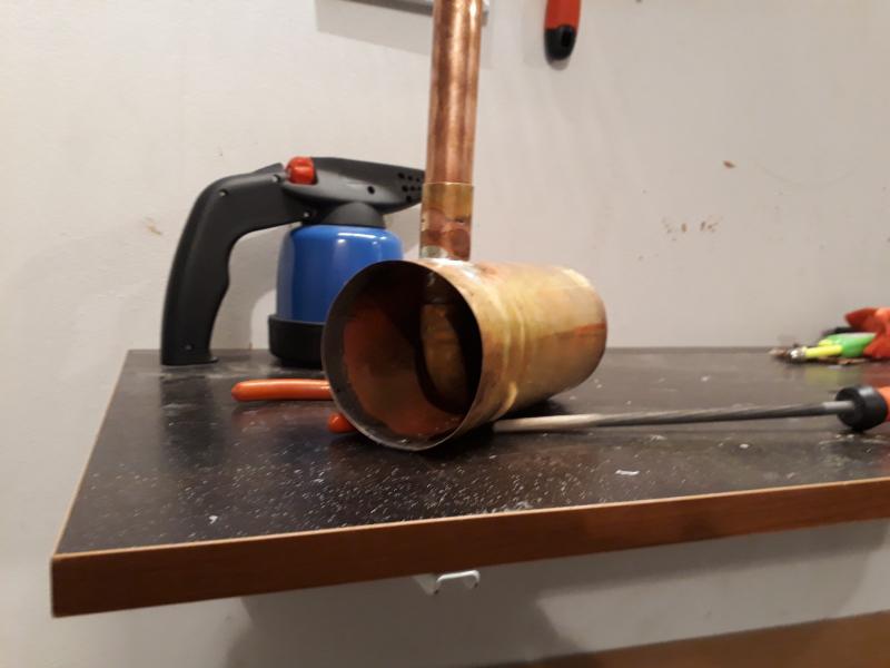

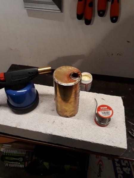

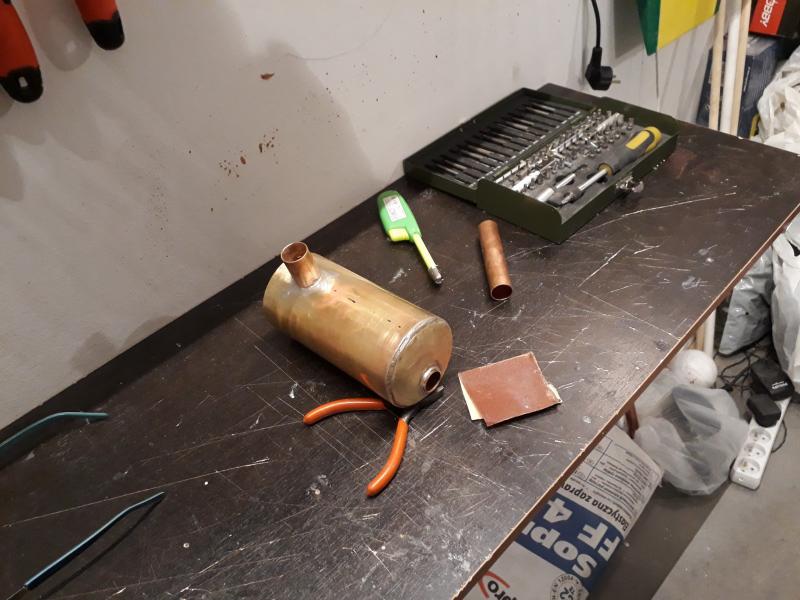

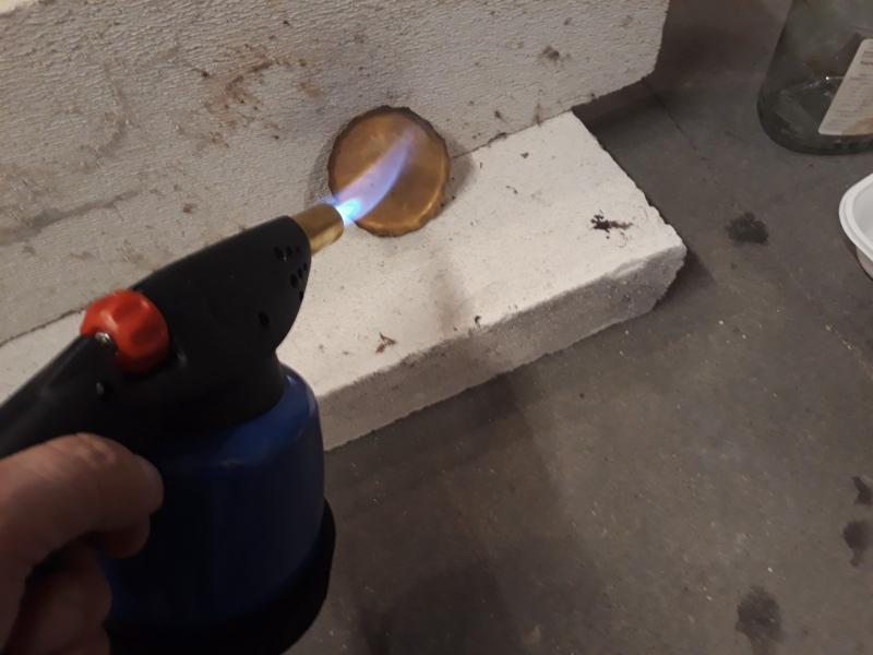

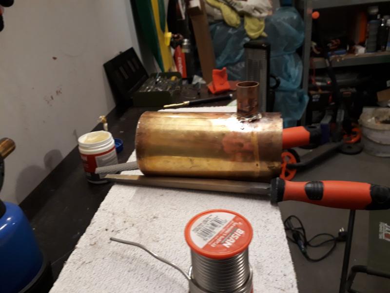

Kolejny etap budowy kotła wczoraj z pomocą Andrzeja został ponitowany oraz wlutowana dennica a dzisiaj polutowalem rury w kotle plus przymiarka do komina, idziemy do przodu :)

I tak TRZYMAĆ !!  :D

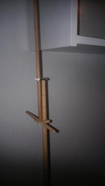

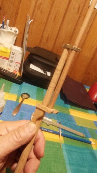

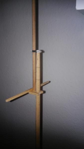

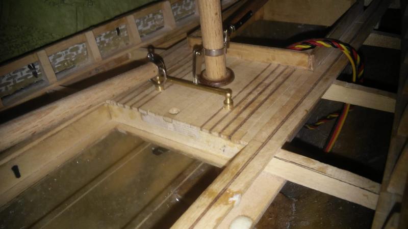

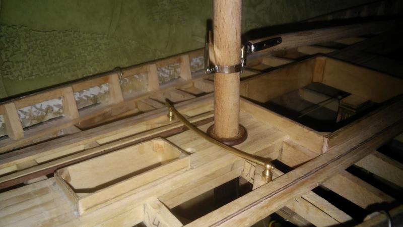

Janusz podrzucił kilka fotek z produkcji masztów !
