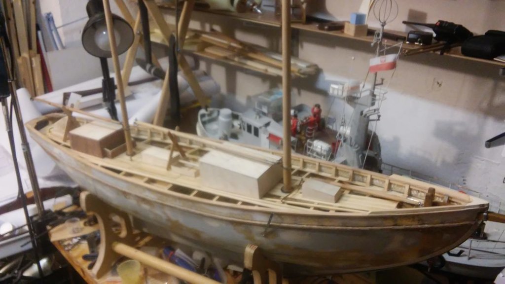

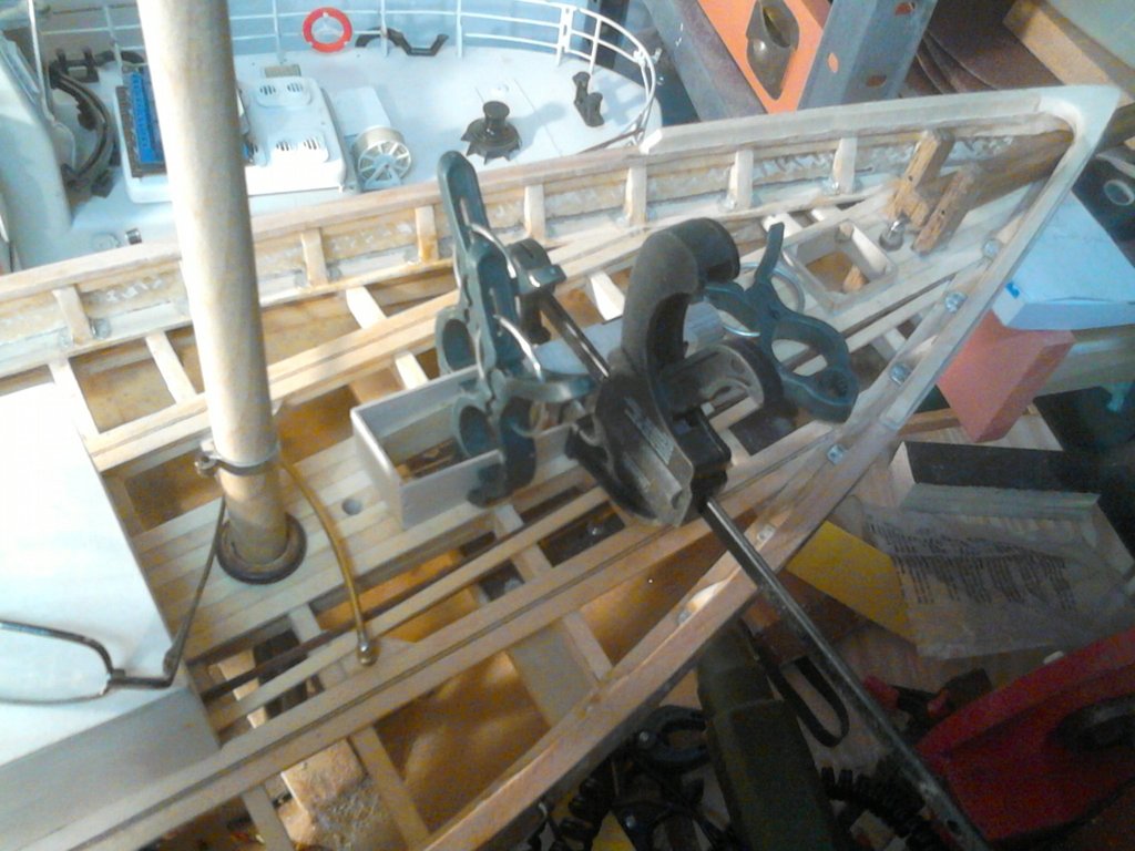

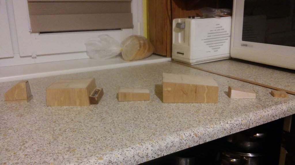

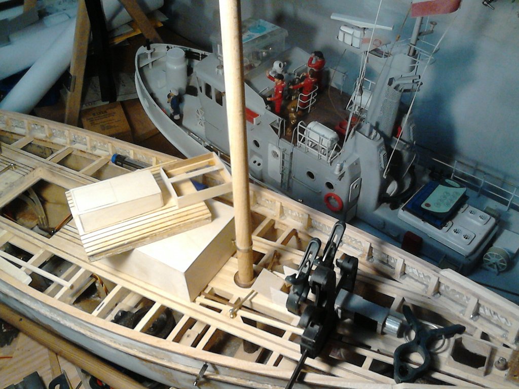

kaszalu Opublikowano 9 Lutego 2020 Opublikowano 9 Lutego 2020 No i się przejął - korpusy pokładówek gotowe, czekają na fornirowanie !!! ??

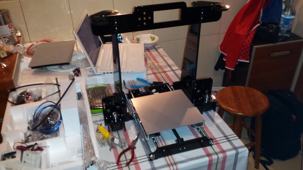

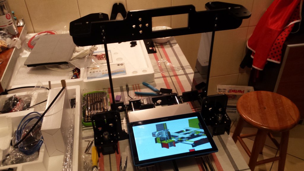

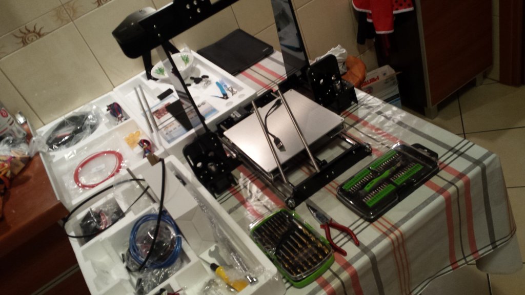

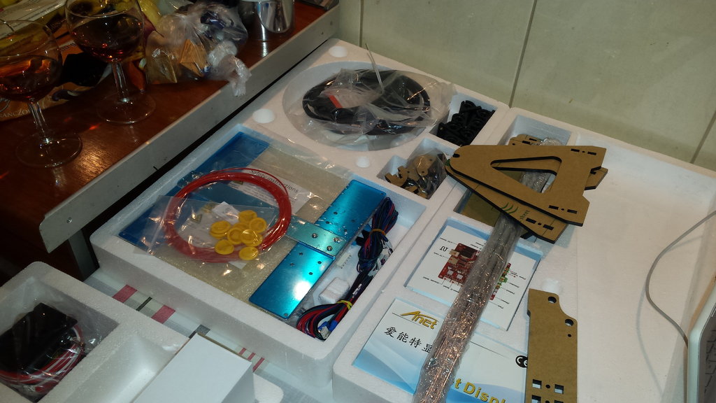

kaszalu Opublikowano 10 Lutego 2020 Opublikowano 10 Lutego 2020 Modelarnia przygotowana do realizacji odpowiedzialnych kontraktów rządowych w każdym calu - można zaczynać !! ? Na pierwszy rzut idzie montaż drukarki 3D jako doposażenie warsztatu i rozszerzenie możliwości wytwórczych z duchem czasu - syn też się wkręcił i pomaga !! ? Późna pora przerwała nasze zmagania - rano ciąg dalszy !!

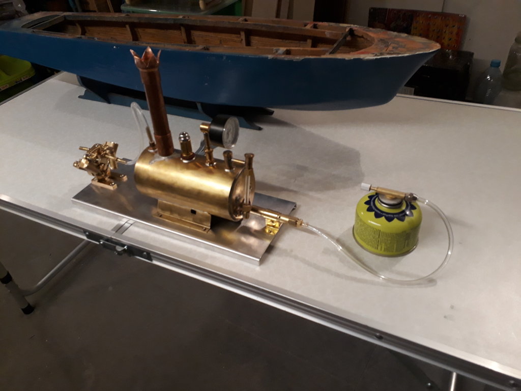

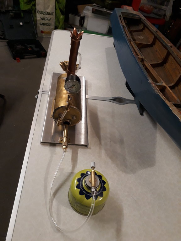

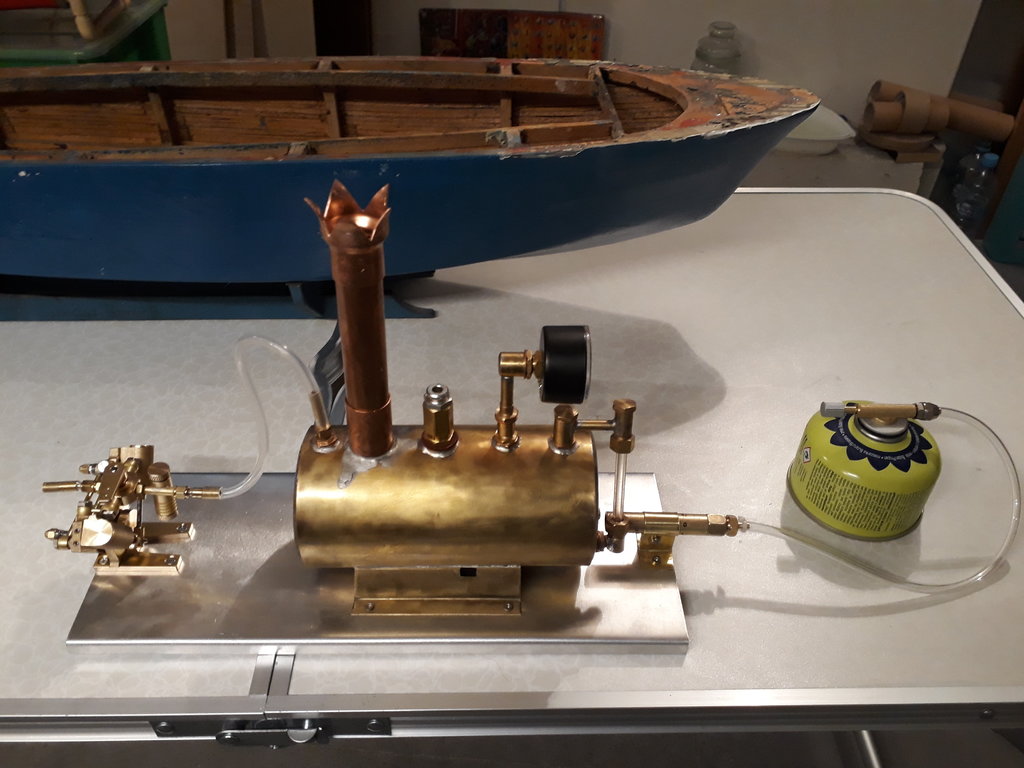

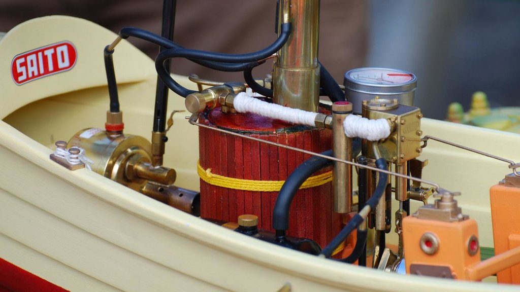

marcini59 Opublikowano 11 Lutego 2020 Opublikowano 11 Lutego 2020 No no ładne cacko się szykuje , pozdrowienia dla drukarzy 3d U mnie na warsztacie naprzemiennie jak nie motorówka to dalsze prace nad maszyną parową, uruchomiony palnik i wstępny montaż calosciowy. 1

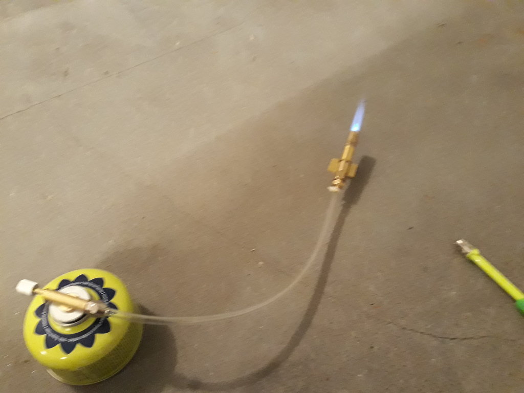

kaszalu Opublikowano 11 Lutego 2020 Opublikowano 11 Lutego 2020 (edytowane) Ładne cacko to jest na Twoich fotkach powyżej - brawo Marcin !!! ?? Piękny zestaw do napędu parowego - na pewno będzie super pływał !!! Powiedz coś więcej na temat butli, palnika i zaworu butlowego - co , skąd, za ile i jak ewentualnie przerobione dla Twoich potrzeb - przydałyby się też jeszcze fotki w zbliżeniu tych elementów - może nawet w elementach składowych - aby było widać szczegóły budowy ! Liczę na Ciebie !! ? Ps. Poza tym to na pewno będzie pierwszy "Bałtyk" z napędem parowym - rewelacja, nie mogę się doczekać pływania !!! ? Edytowane 11 Lutego 2020 przez kaszalu

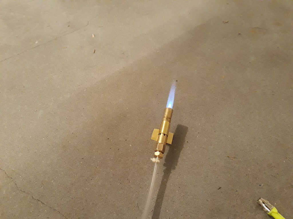

marcini59 Opublikowano 11 Lutego 2020 Opublikowano 11 Lutego 2020 Cześć A więc palnik gazowy kupiony z allegro zestaw z trzema wymiennymi dyszami ja zaadoptowałem najmniejszą dysze koszt 32 zł https://allegro.pl/oferta/palnik-gazowy-do-lutowania-lutownica-3-dysze-lampa-8851675849 do tego kartusz 100g z gwintem też z allegro 9 zł https://allegro.pl/oferta/kartusz-z-zaworem-naboj-gazowy-gaz-100g-7-16-gwint-7932256442?bi_s=ads&bi_m=listing%3Adesktop%3Aquery&bi_c=ZTBlZWU1NjItMWJmNy00MWYzLTlkZTQtMzQ2NzJjMzhhMzUxAA&bi_t=ape&referrer=proxy&emission_unit_id=62792f7a-3613-4c5e-b0d0-207d0b79b049 i najważniejsze zaworek na kartusz to już zamówione z banggood koszt 33 zł. https://www.banggood.com/Outdoor-Camping-LP-Gas-Propane-Refill-Flat-Cylinder-Tank-Coupler-Adapter-Valve-p-1368439.html?rmmds=detail-left-hotproducts__11&cur_warehouse=CN Jedyna przeróbka to przy palniku wytoczenie takiego nypelka wkręcanego w palnik na wąż fi4. na zdjęciu masz oznaczone co musiało być wytoczone.

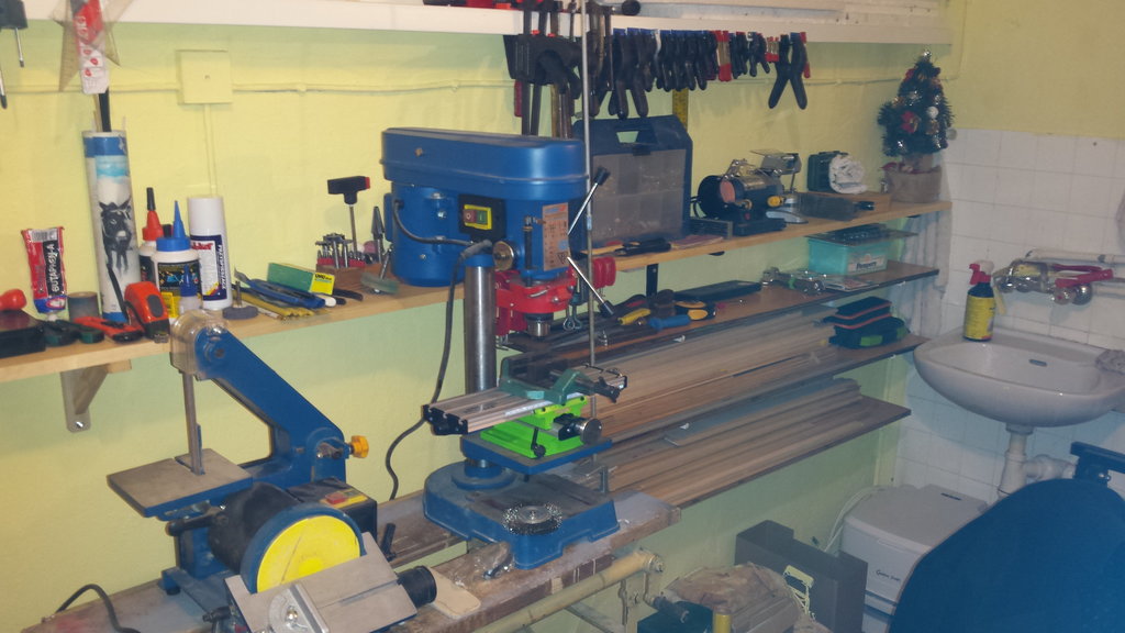

kaszalu Opublikowano 11 Lutego 2020 Opublikowano 11 Lutego 2020 (edytowane) ?Teraz wszyscy chętni na "parówkę" już wiedzą jak to zorganizować !!!! Dzięki !!! W międzyczasie doposażyłem jeszcze warsztacik w trochę półeczek na różne "przydasie" .... Edytowane 11 Lutego 2020 przez kaszalu

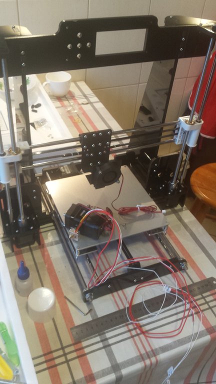

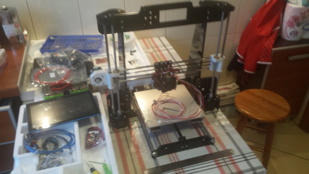

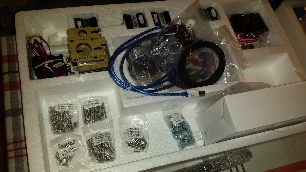

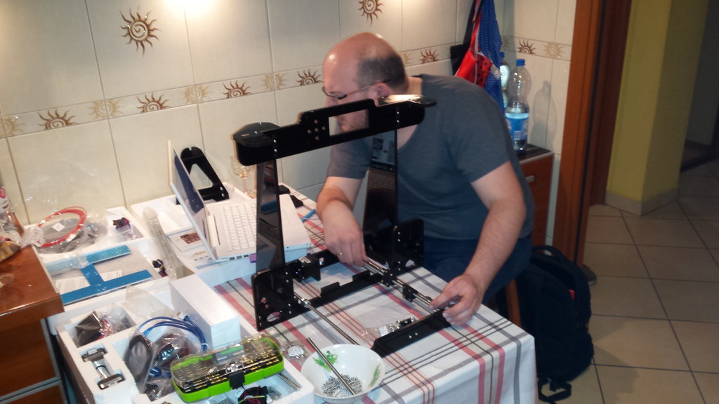

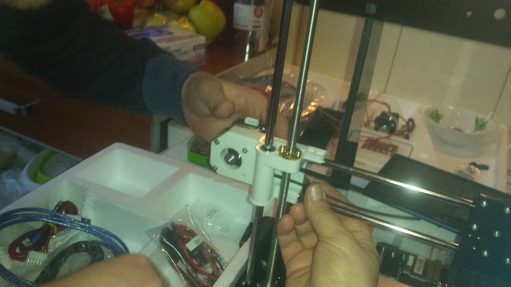

kaszalu Opublikowano 13 Lutego 2020 Opublikowano 13 Lutego 2020 (edytowane) Dalej dłubiemy przy drukarce 3D - mechanika złożona !! ? Teraz sterowanie .....? Wkrótce - mam nadzieję - wykonanie prefabrykatów kotwic, nawiewników, polerów, kluz i innego drobnego wyposażenia nie będzie problemem !! ? Edytowane 13 Lutego 2020 przez kaszalu

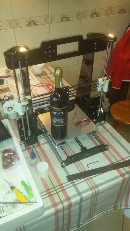

J-23 Opublikowano 13 Lutego 2020 Opublikowano 13 Lutego 2020 jaki model tej drukarki ? anet a8 ? ja już widzę że źle złożona ? wyświetlacz ma być z lewej strony a przyciski z prawej https://img.tttcdn.com/product/xy/2000/2000/p/gu1/O/U/OS0187AU/OS0187AU-1-7791-5vuC.jpg za dużo winka wydrukowaliście na start ?
kaszalu Opublikowano 13 Lutego 2020 Opublikowano 13 Lutego 2020 Faktycznie ? - obrócimy - za szybko chcieliśmy temat opanować !!! ? Dobrze że można to łatwo zrobić - dzięki za zwrócenie uwagi !! ? A tak z ciekawości ( jak ktoś ma doświadczenia w tej materii) - mogło by tak zostać czy będą problemy z późniejszymi podłączeniami okablowania ?
marcini59 Opublikowano 13 Lutego 2020 Opublikowano 13 Lutego 2020 Dzisiaj dokonałem pierwszego uruchomienia silnika parowego , spostrzeżenia są takie że ten silnik wymaga chyba bardziej wydajnego boilera bo dosyć szybko spadało ciśnienie i nie nadążał wytworzyć wymaganego ciśnienia, być może ocieplenie bojlera , doszczelnienie doda więcej sprawności maszynie. 1
kaszalu Opublikowano 14 Lutego 2020 Opublikowano 14 Lutego 2020 To na pewno Marcin ! W mojej parówce bardzo duże znaczenie miało wykonanie izolacji kotła - czas pływania i moc napędu wzrosły prawie dwukrotnie !!? Ważne też jest zaizolowanie termiczne przewodu parowego od kotła do maszyny parowej (smarownicy parowej nie izolować !!)- ale zestawik i tak fajowo chodzi !! Wydajność kotła podniosło by też wstawienie w płomienicę prostopadle do jej osi dodatkowych opłomek, ale to już większa przeróbka z ingerencją w kocioł - to już następnym razem !!? Poza tym zauważ, że maszyna pracuje bez obciążenia oporami od śruby - powoduje to znaczne przyspieszenie jej biegu i przez to duże zużycie pary która nie jest efektywnie wykorzystywana i od razu praktycznie wyrzucana z cylindra! Dołożysz śrubę napędową - może być dość duża co tu podniesie jej sprawność - i w wodzie, przy oporach szybkość obrotowa spadnie oraz jednocześnie zmaleje zapotrzebowanie na parę w funkcji czasu - wtedy kociołek zaizolowany termicznie "da radę" !! Spróbuj !! ? Zobacz TU : Ps. Płytka pod wyświetlacz w drukarce już odwrócona - dzięki Janie za podpowiedź !!

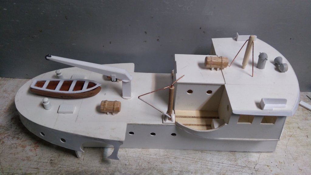

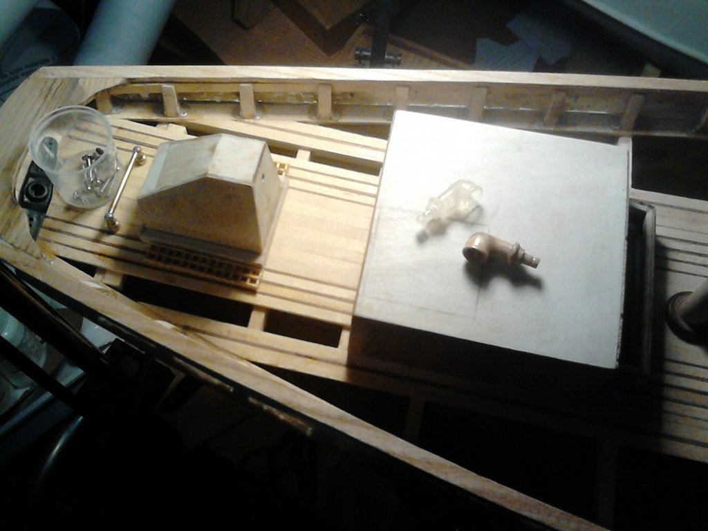

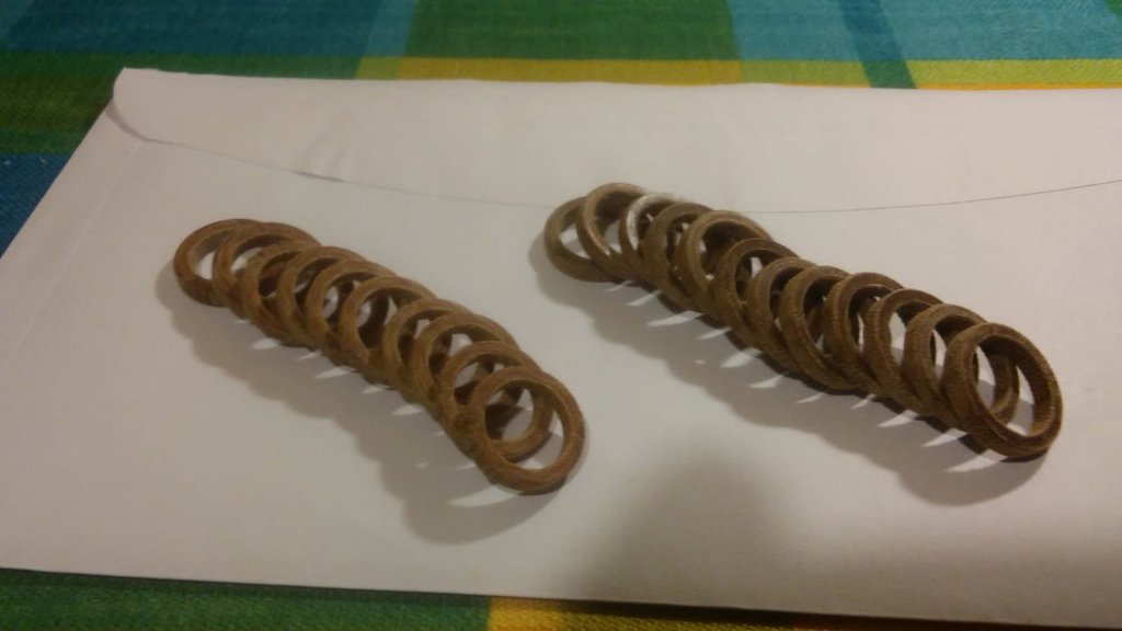

kaszalu Opublikowano 15 Lutego 2020 Opublikowano 15 Lutego 2020 Fornirowanie nadbudówek i produkcja segarsów - to ostatnio Januszowa codzienność ....?
