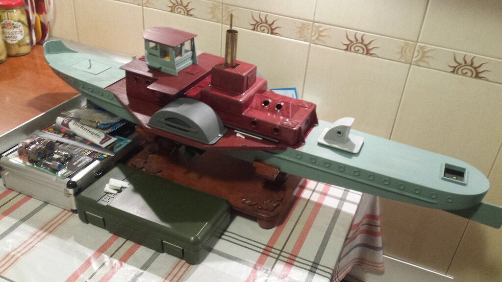

znalazłem model Spirit of Mississippi i tam słabo widać jakiś trójkąt na pierwszym foto
na drugim foto widać że są dwa takie elementy, czy to nie za mało aby wykonać manewr skrętu ?
no i kształt trochu dziwny ...
Na tylnokołowcach często występują trzy równoległe stery a czasem jeszcze dodatkowy komplet sterów za kołem łopatkowym . Modelem tylnokołowca dość trudno się steruje i model słabo reaguje na stery, w czym nie pomaga jeszcze małe zanurzenie i duża powierzchnia boczna modelu. W przypadku wiatru bocznego jest jeszcze gorzej... Często trzeba powiększyć powierzchnię sterów do nadwymiarowej w stosunku do oryginału żeby wogóle chciał słuchać steru. Poszukam fotek i rysunków to wstawię !

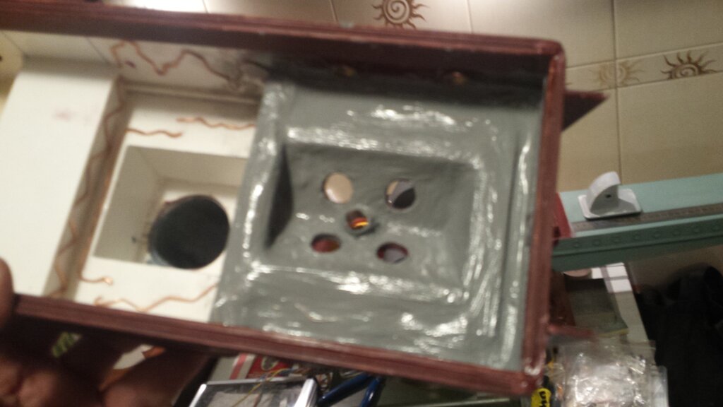

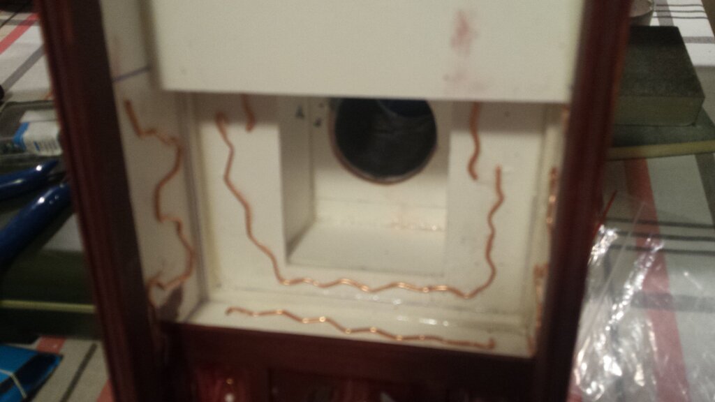

Żeby nie było, że tylko obijanie się i luźne gadki w temacie w niedzielę! !?

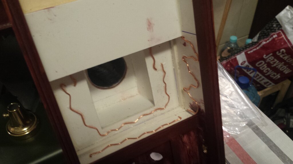

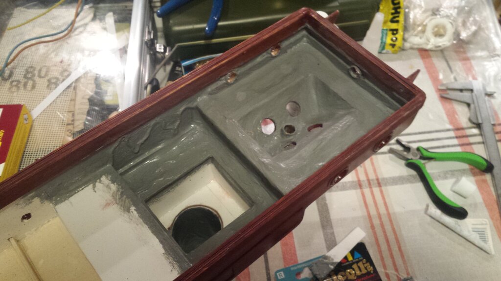

Na parowcu prace idą do przodu - trochę niewdzięczne i żmudne pokrywanie kotłowni żaroodporną masą silikatową ( wytrzymuje do 1200 stopni a na parowcu w kotłowni zasady p-poż. muszą być przestrzegane !)?.
Przedtem na ściany kotłowni założyłem zbrojenia wzmacniające izolację z masy żaroodpornej ... Po wyschnięciu masy próby palnika i kotła pod założoną nadbudówką !
? - trzymajcie kciuki za powodzenie operacji !!

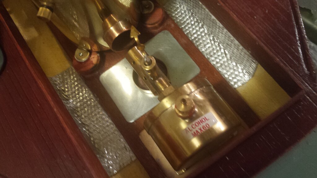

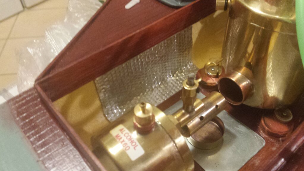

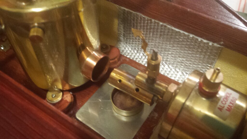

Izolacja termiczna przedziału kotłowni w obrębie intensywnego oddziaływania palnika ciśnieniowego ?
Materiał izolacyjny na bazie folii aluminiowej i tkaniny szklanej (super !!) dostałem od Marcina - dzięki, oby żył wiecznie !!???
Teraz jeszcze izolację dostanie  kociołek, ale to w wekend na spokojnie !!?

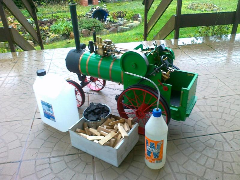

Jednak w naszych innych modelach parowych nie zawsze używamy gazu i alkoholu do ogrzewania kotła i wytwarzania pary, czasem pod kocioł idzie też drewno i węgiel - tak jak w tej pięknej lokomobili autorstwa naszego kolegi Andrzeja z Aleksandrowa pod Bydgoszczą ( że pozwolę sobie przypomnieć ??) . Maszyna w każdym calu wykonana własnoręcznie przez Andrzeja w przydomowym warsztacie łącznie z kotłem i maszyną parową !!! ?
Na filmie poniżej widać dokładnie jaki opał Andrzej podkłada pod kocioł podnosząc ciśnienie pary - warto zobaczyć !!!
