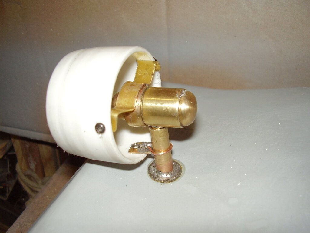

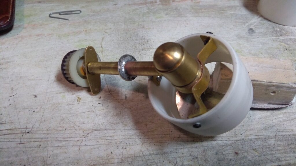

Zrobiłem do końca napęd ale wymaga kilku poprawek. Jest jeden duży błąd.
Kaziu - znowu jesteś tajemniczy ......?
JAKI 'DUŻY BŁĄD" ---------OŚWIEĆ NAS O CO CHODZI !!!
Teraz rozumiem - poprzednie zdjęcie nie pokazywało o co chodzi !!
Chyba przylutowałeś wcześniej "na fest" wspornik dyszy do obudowy wału napędowego i w ten sposób zablokował się całkowicie obrót !
Teń pierścień na tulei to teraz załatwia ! ?
No ja.....śruba , kształt łopat.... widzę że masz rozterkę bo pytasz na tym  innym forum dla zawodowców.   Ja tam tyle śrub zrobiłem , policzyłem coś koło 20 w swoim życiu. Zawsze daję łopaty proste , zaklinowane pod kątem 45 stopni i dobry jest ciąg do przodu ido tyłu. Nie chcę być uszczypliwy dla ciebie Kaziu , ale myślę czy dysza Korta którą wykonałeś , to została jak to nazwałeś dobrze obliczona . Tak bynajmniej mi sugerowałeś jak pokazałem mój pierścień osłonowy śruby w moim H -17... Jaki sens ma budowanie tego modelu przez ciebie jak tylko będzie jeden pędnik? ....Dwa powinny być.
Gdybym miał aparaturę na dwa dżojstiki i 360 stopni a gdzieś tam są takie, to by był sens na dwa pędniki.  W moim przypadku to obojętne. Piasta śruby i łopatki zrobione. Dzisiaj powinna być polutowana. To nie jest dysza Korta. To jest zwykła rura PCV. Na dyszę Korta potrzeba rurę o bardzo grubej ściance i dużo uważnego toczenia. Zastanawiałem się czy w ogóle dać ten pierścień, czy goła śruba przy której może być model nadsterowny. Z pierścieniem też może być nadsterowny ale to okaże w pływaniu.

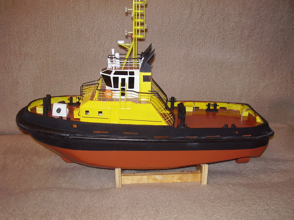

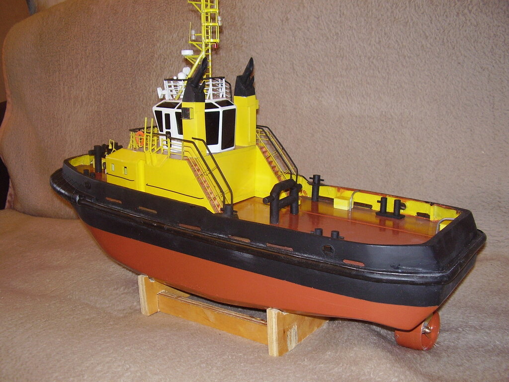

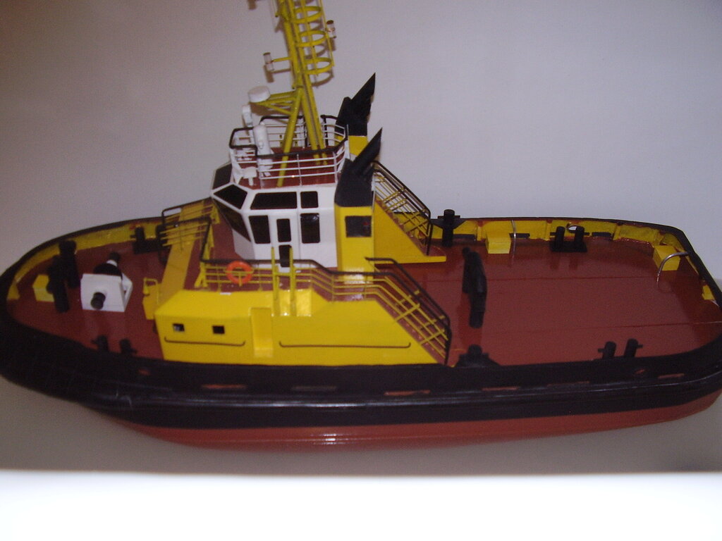

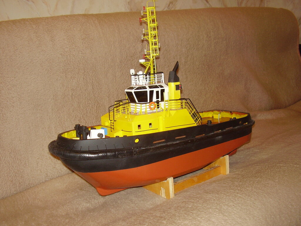

Model jest na tyle gotowy, że może pływać. Mam do zrobienia hak holowniczy i na ściance nadbudówki od strony rufy nakleję 2 prostokąty z drobnego sita miedzianego na wywiew, chłodzenie. Przeglądając zdjęcia możne się dopatrzeć więcej do zrobienia.
Zrobiłem próbę w wannie. Przecieków nie ma. Płynie do przodu, do tyłu śruba się odkręciła. Waży 1,8 kg. Dołożyłem 2 kg ołowiu i nie sięga linii wodnej ale też dotykał dna wanny.
