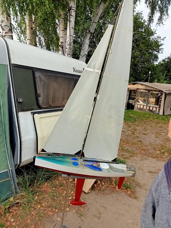

Pozazdrościć pływania i warunków ale tu pisze bo mam pływadło z drugiej reki a konkretnie ETNZ 1m  i ktoś w niej przedłużył miecz tak ze jest zbyt płytko, prosił bym posiadaczy o zmierzenie długości miecza i podanie odległości od dzioba do początku balastu. Chodzi mi o środek ciężkości

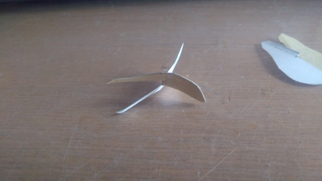

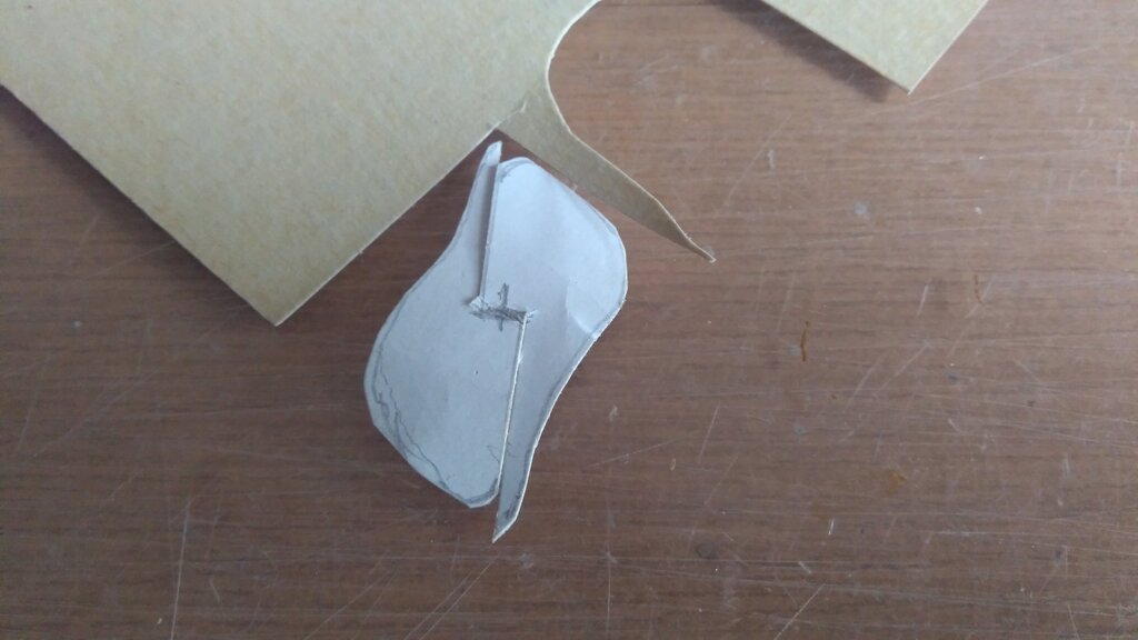

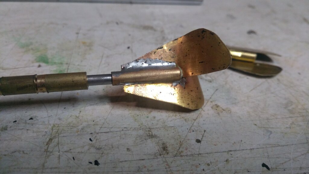

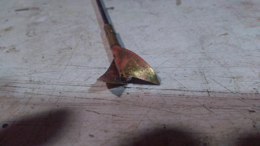

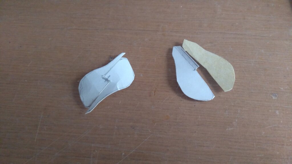

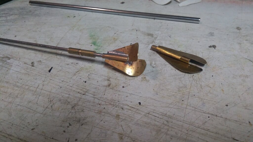

Podpatrzyłem na YT śruby o innym kształcie, o dużym skoku. Na cienkim kartonie narysowałem kwadrat 30x30 i a w nim narysowałem kształt łopatek śruby. Wyciąłem również drugi wariant łopatek. Na razie wygląda tak:
Po wygięciu. Niezbyt przejrzyście.
Za pół godz pójdę dorobić oś i wyciąć łopatki z blachy.

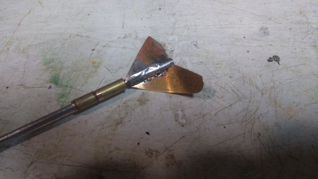

Niecałe 2 godz i śruba zrobiona. Nagwintowałem piastę fi 4,o do osi. Wyciąłem łopatki z mos.0,3 wywierciłem otwór na środku 1,5.
Obok łopatki na drugą wersję.
Jest jeszcze inna wersja z trójkątnych łopatek na grubszej piaście.
Pozostaje pytanie, jaka skuteczność jest takiej śruby i gdzie ją zastosować. Do takiego modelu? https://www.youtube.com/watch?v=dEoGbzdloqo
Moim skromnym zdaniem te łopaty mosiężne powinny być nieco inaczej wyprofilowane aby miały szansę działania ( porównując wyższe zdjęcia z kartonowymi szablonami) - ale pewnie Kaziu zrobi próby w wodzie i coś nam o tym napisze ! Czekam więc na relację z eksperymentu i potem się zobaczy !! Albo chciałbym to zobaczyć w innym ujęciu - może jeszcze jakieś fotki dodatkowe ?
Pozdrowienia dla Wszystkich ?
Przy ich modelach widziałem jeszcze inne śruby. Miały krótszy skok i większą średnicę i te mi się bardziej podobają. Widziałem jeszcze inne. Np. zrobione z połówek rury.
Z blaszek łopatek (z prawej strony na zdjęciu) zrobiłem jeszcze inną śrubę.
