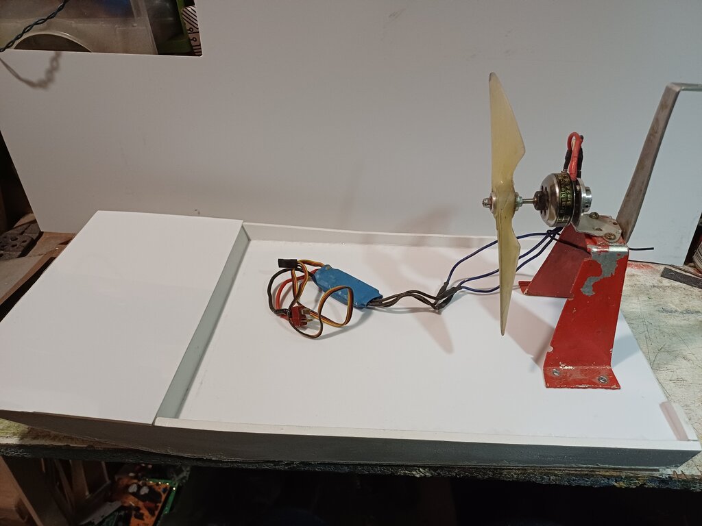

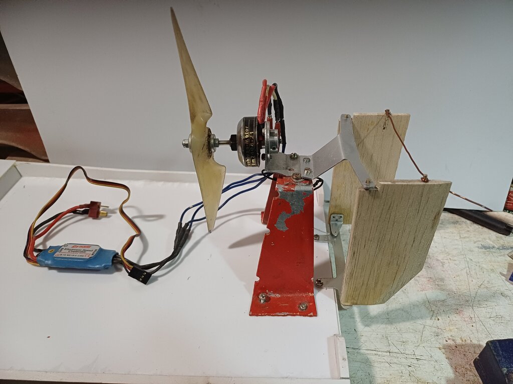

Śruba z powyższego zdjęcia będzie miała minimalna sprawność przy maksymalnym obciążonym napędzie ( prąd ) zobacz geometrię nasady łopat kręcisz w wodzie płaska powierzchnie która stawia tylko opór . Widziałeś takie śruby zapewne przy napędach long tail . Widziałeś ale nie do końca ..

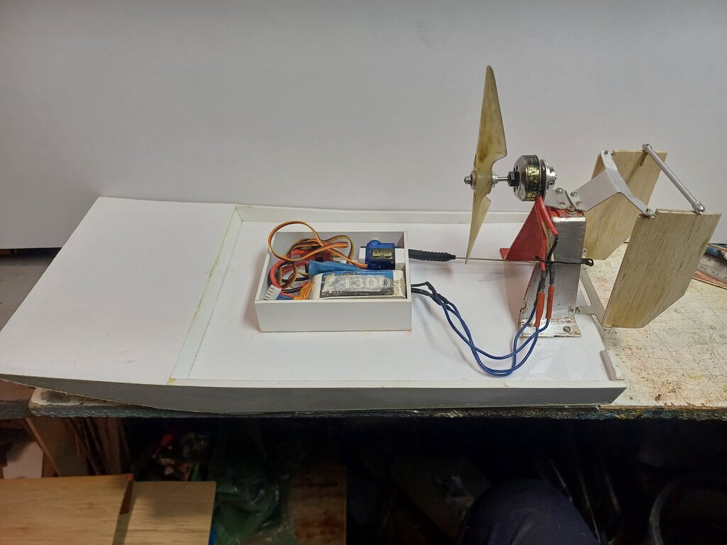

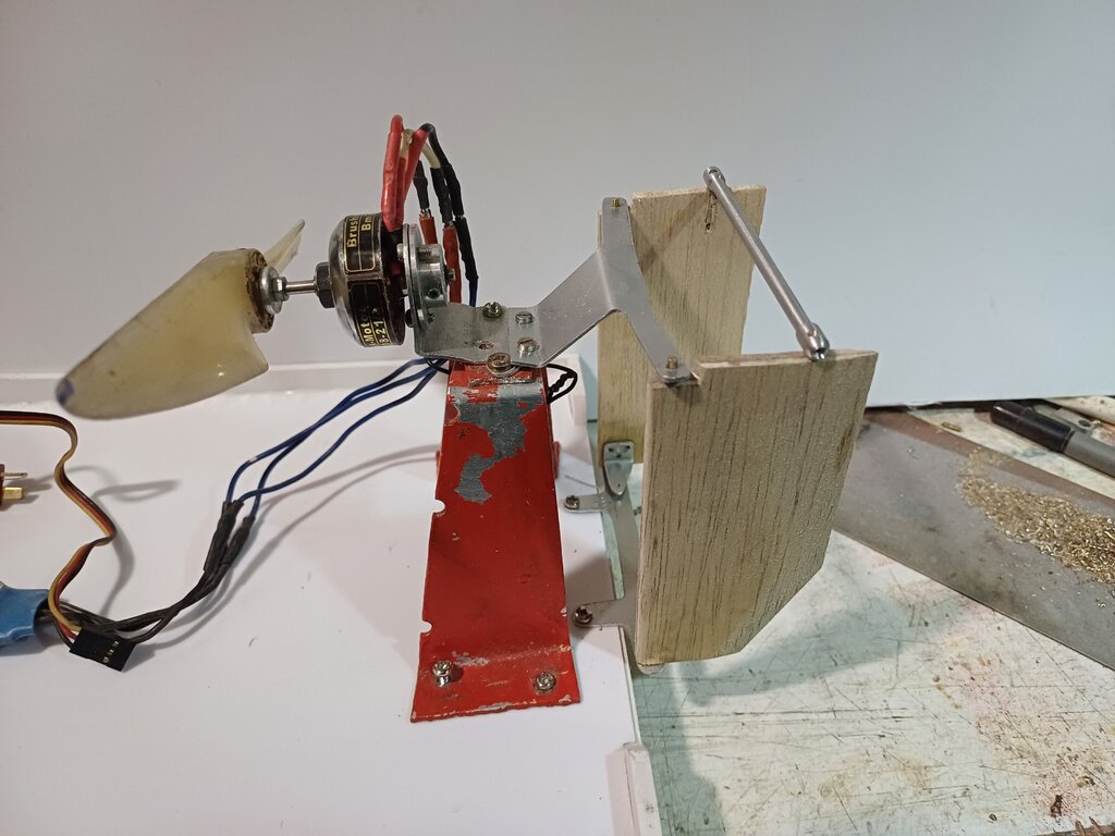

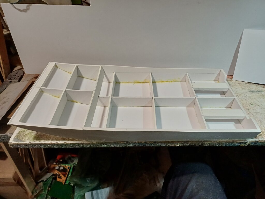

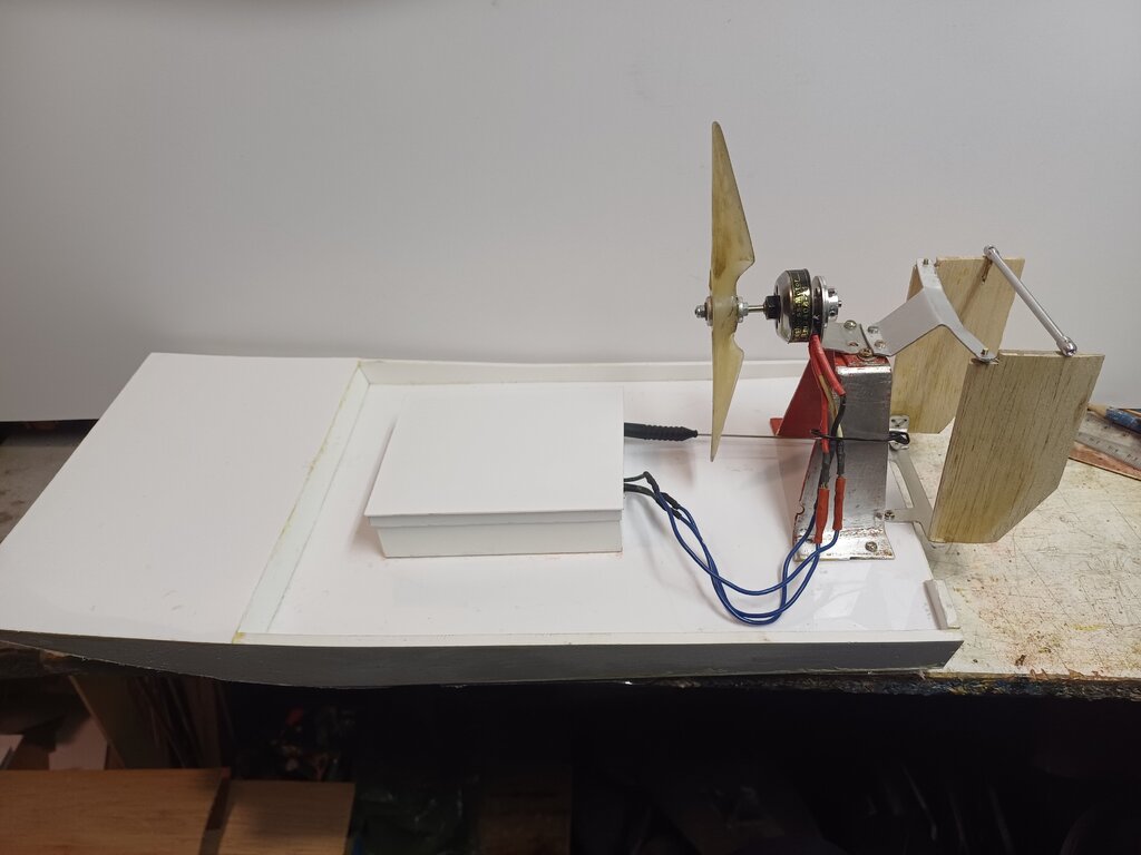

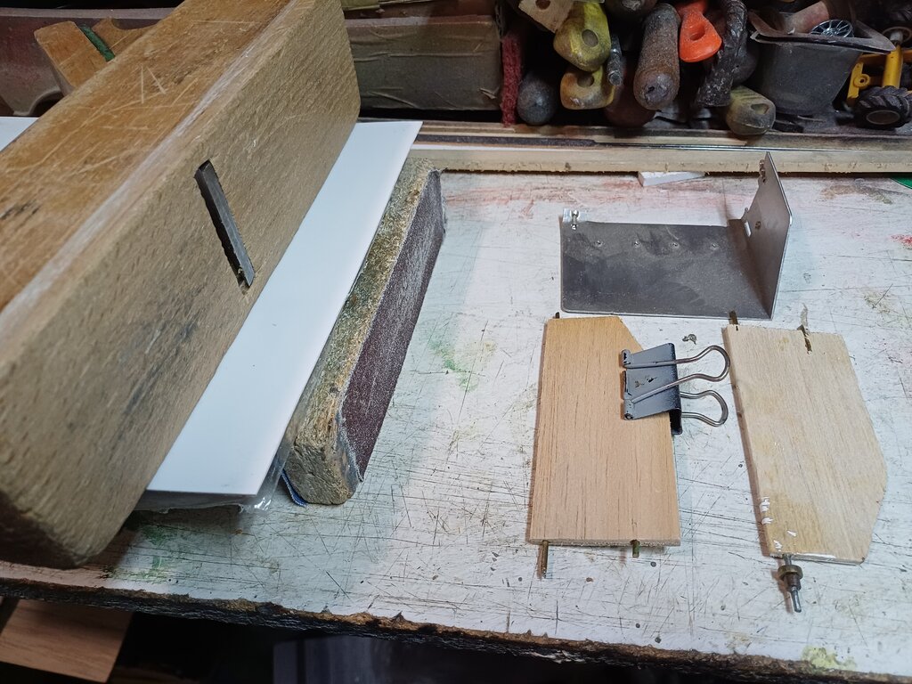

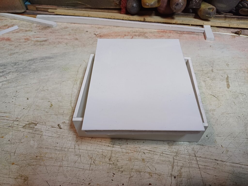

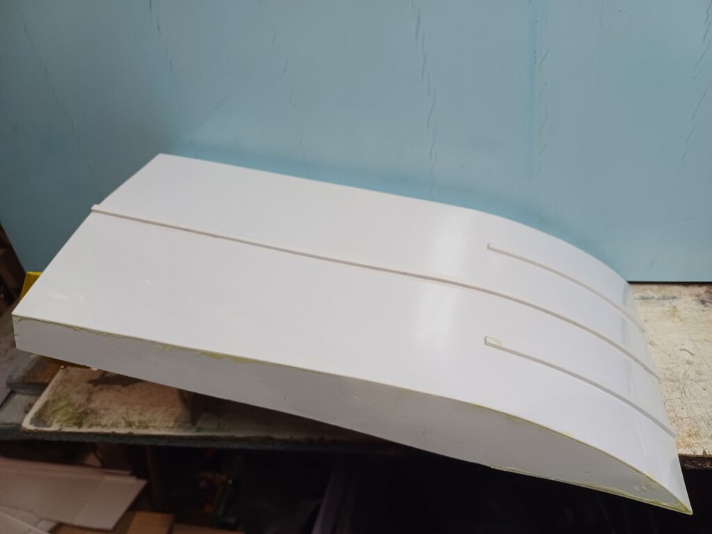

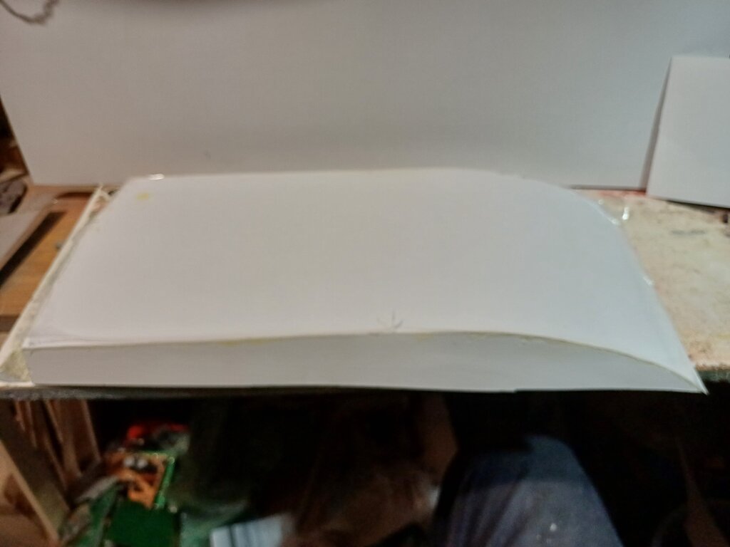

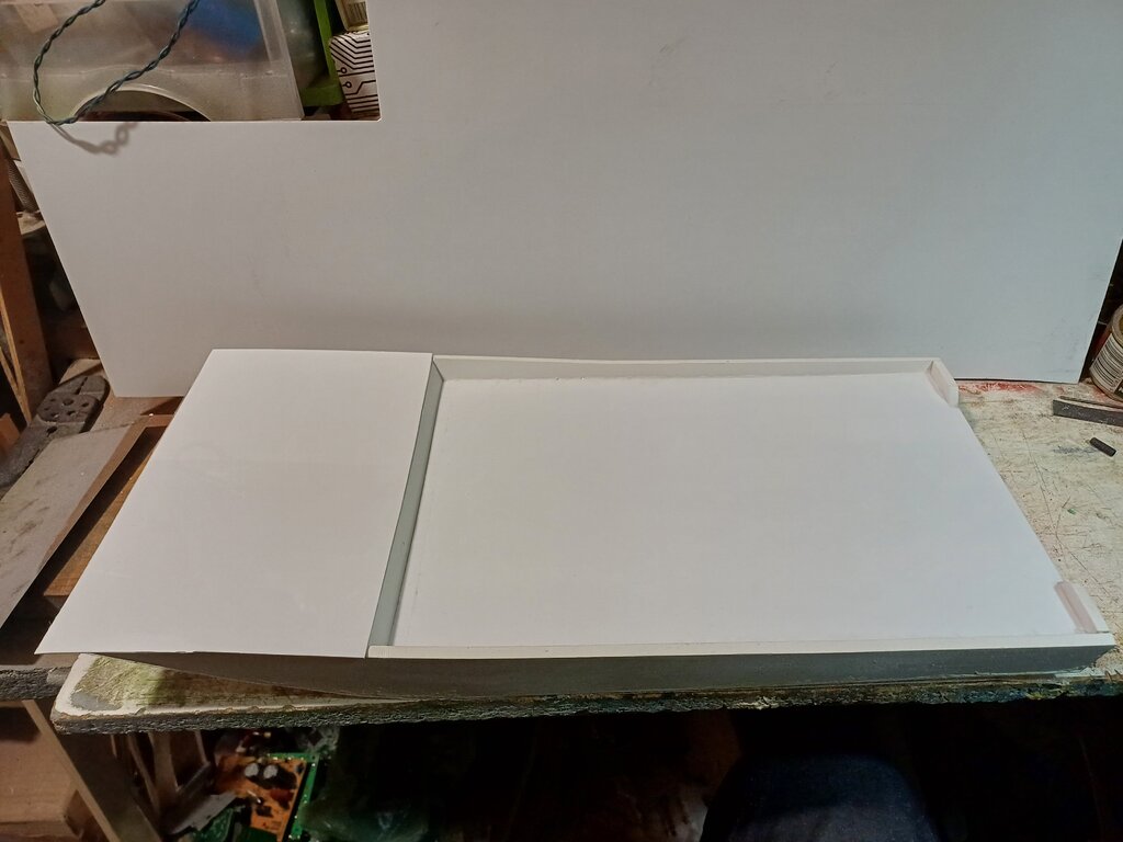

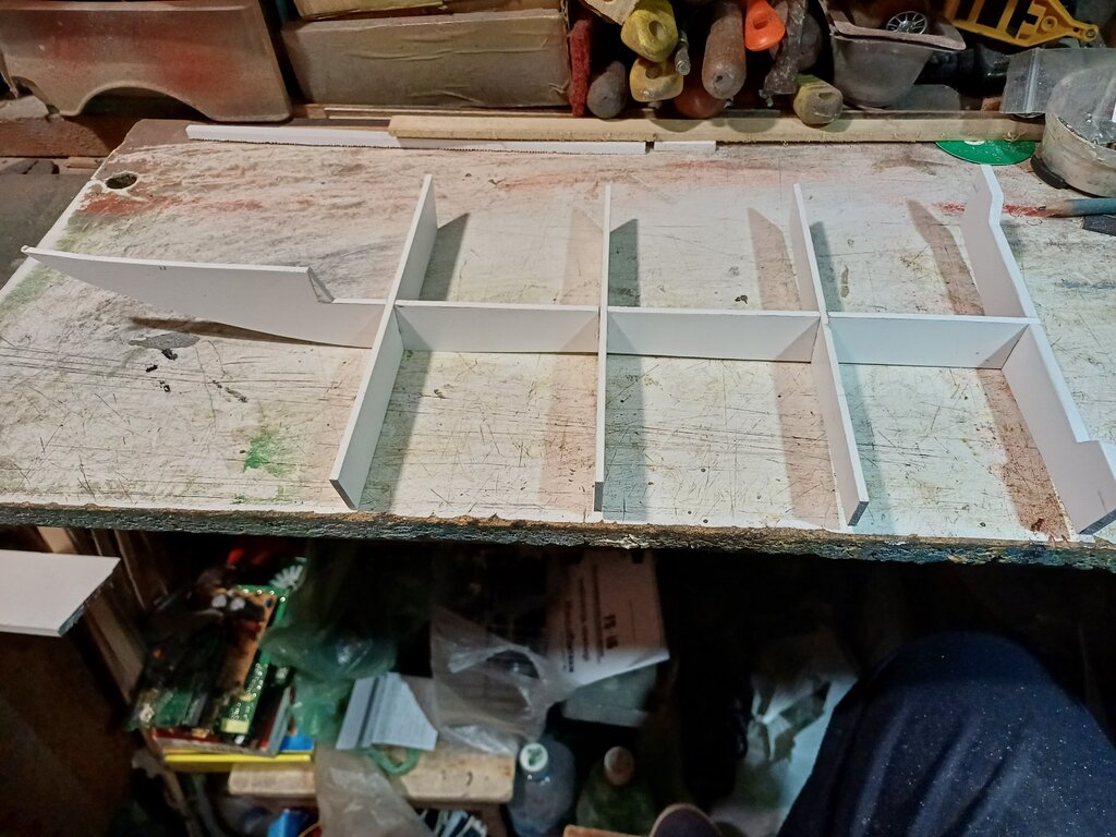

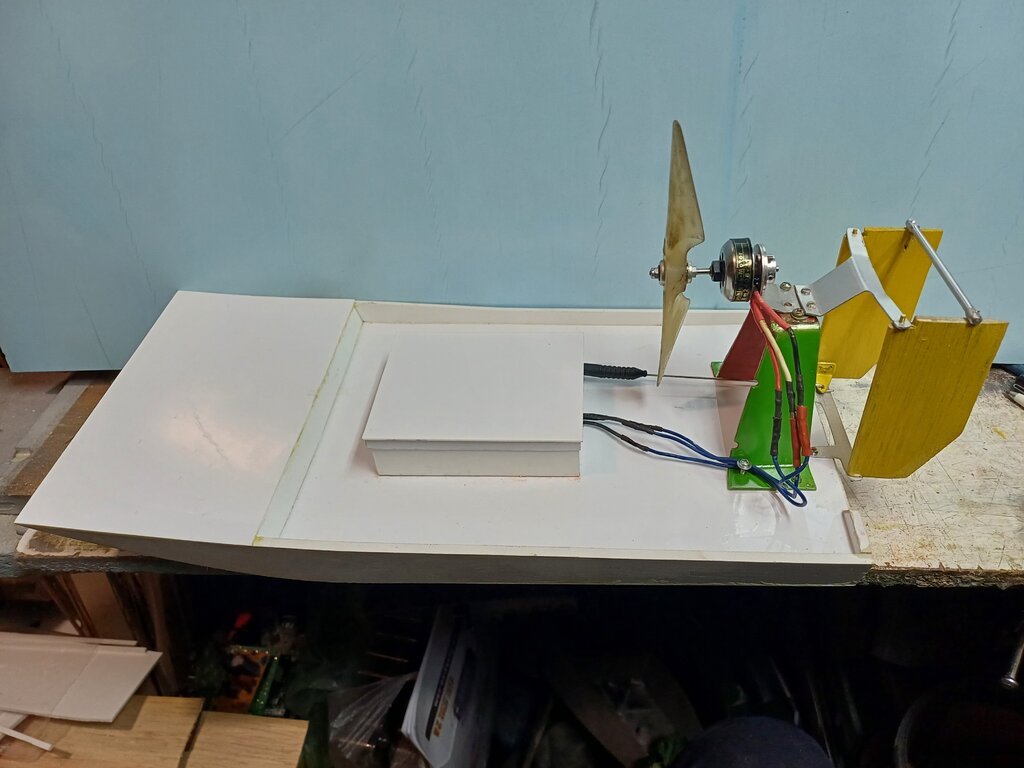

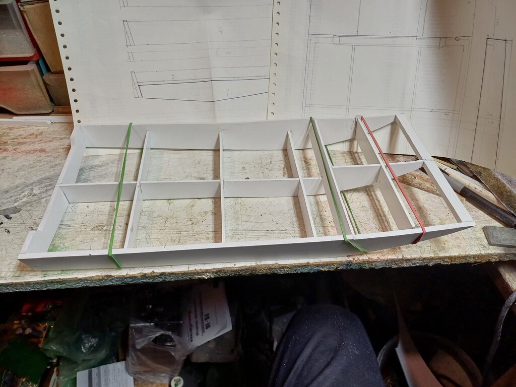

Coś trzeba robić.  Nic wielkiego ale zawsze coś. W miejsce gotowego szuwarka, żeby było czym popływać po zielskach na kanale.  Na podstawie rysunków i filmów  airboat czyli szuwarek o nazwie mini alligator tour narysowałem plany

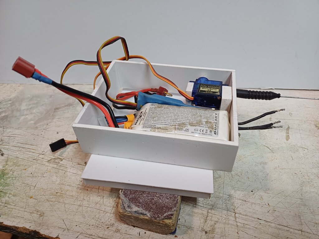

i zacząłem budowę. Materiałem są tworzywa sztuczne i obawiam się, że może model będzie zbyt ciężki.  Waga oryginału wynosi 695 g . To co na zdjęciach plus silnik z łożem i regulatorem oraz pakiet lipol wynosi 411 g Pozostało serwo ,poszycie z HIPSu 1,0 i mocowanie sterów i stery. Udało się to wszystko spasować i skleić na CA. Poszycie będę kleił na Plastipox.
