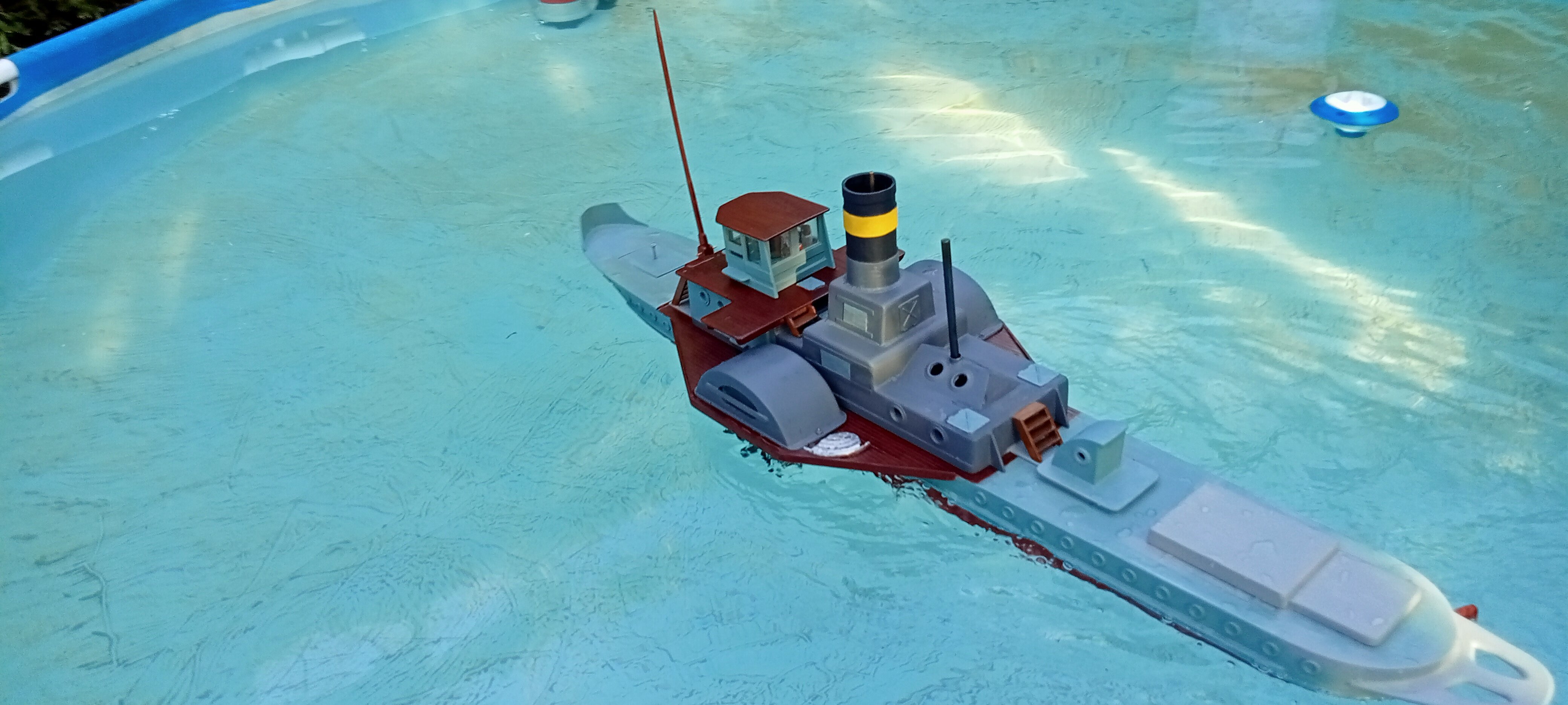

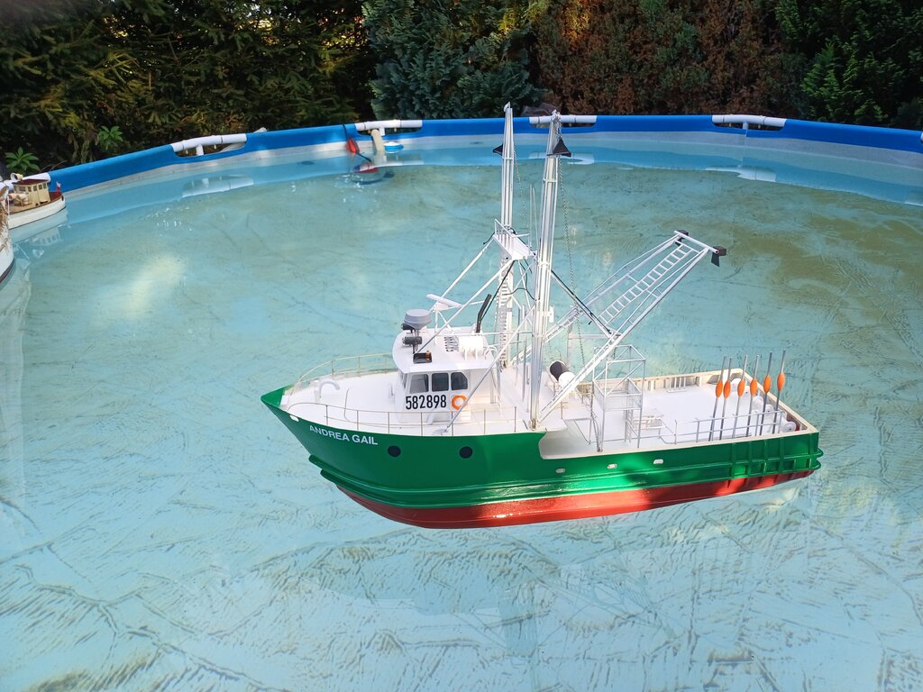

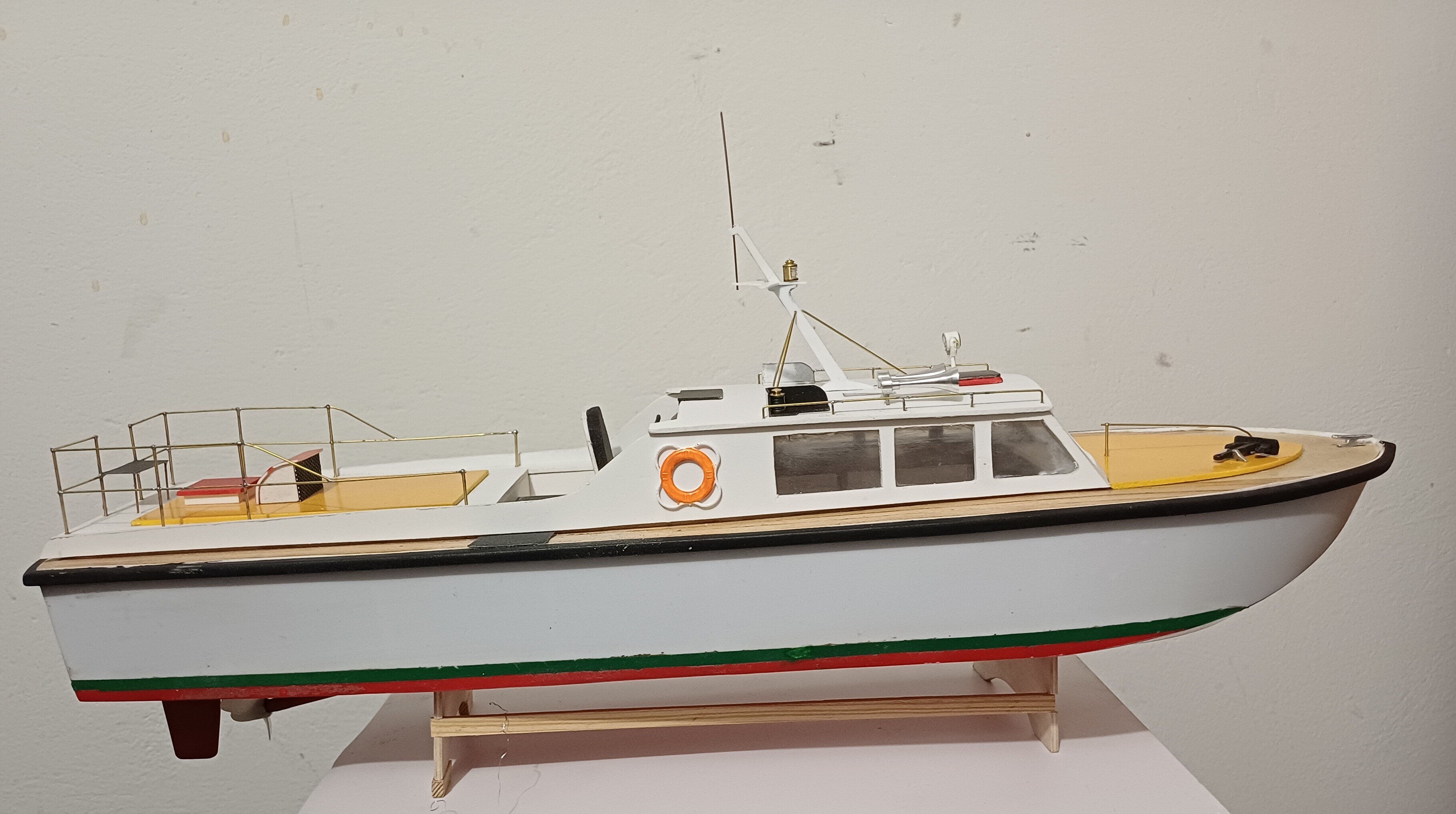

kaczma2 Opublikowano 5 Września 2025 Opublikowano 5 Września 2025 W czwartek była próba Andrei na wodzie w baseniku. Rufa do dociążenia. Dołożyłem ołów. Wkręty na sprzęgle od drgań się poluźniają i następuje rozłączenie. To musi być zabezpieczone. Jest mały przeciek blisko wyjścia wału. Do zaklejenia.

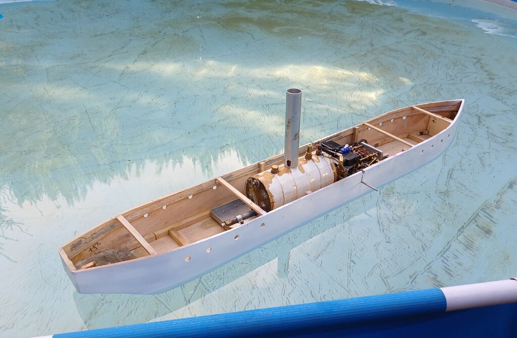

tytan12 Opublikowano 5 Września 2025 Opublikowano 5 Września 2025 Tak,się przypnę do tematu.Ze względu na wiek musiałem zakończyć latanie i postanowiłem coś zmajstrować.Model robię wg.MM,jeszcze nie skończony,ale zwodowany w basenie. VID-20250811-WA0012.mp4 4
paweln7 Opublikowano 5 Września 2025 Opublikowano 5 Września 2025 Witam Chyba podobny Mój ma ponad 30lat 😀 2
paweln7 Opublikowano 5 Września 2025 Opublikowano 5 Września 2025 24 minuty temu, ahaweto napisał: Wg. MM, Mały Modelarz ? Kadłub jakiś laminatowy reszta przeskalowana z MM napęd 540 1
tytan12 Opublikowano 5 Września 2025 Opublikowano 5 Września 2025 Tak to u mnie wygląda,kadłub sklejka,balsa+laminat,dł.78cm. 2

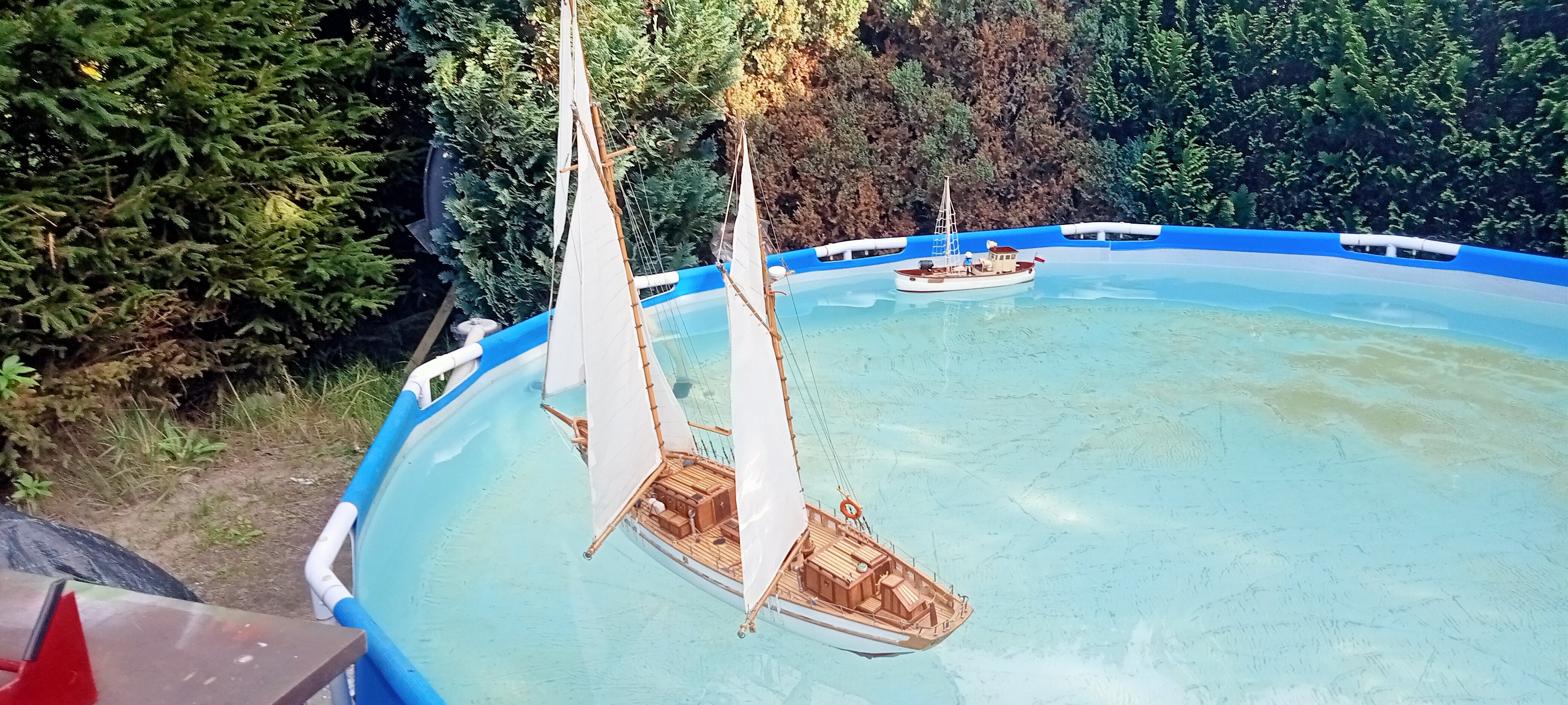

Ta odpowiedź cieszy się zainteresowaniem. kaczma2 Opublikowano 21 Września 2025 Ta odpowiedź cieszy się zainteresowaniem. Opublikowano 21 Września 2025 Na sobotę 20 września zostaliśmy zaproszeni na wspólne spotkanie modelarzy z żonami. Spędziliśmy miło czas przy stole ale także z przywiezionymi modelami statków. Co chwilę był stawiany na basenie inny model. Jakie? Na poniższych obrazkach i filmie. Jeśli dobrze pamiętam gen Sosnkowski z flotyli pińskiej. output.mp4 W budowie model okrętu gen. Szeptycki. Z napędem parowym. Pływający pojazd i jego wykonawca. C.d. Był także gen Zaruski. model Janusza. output1.mp4 7

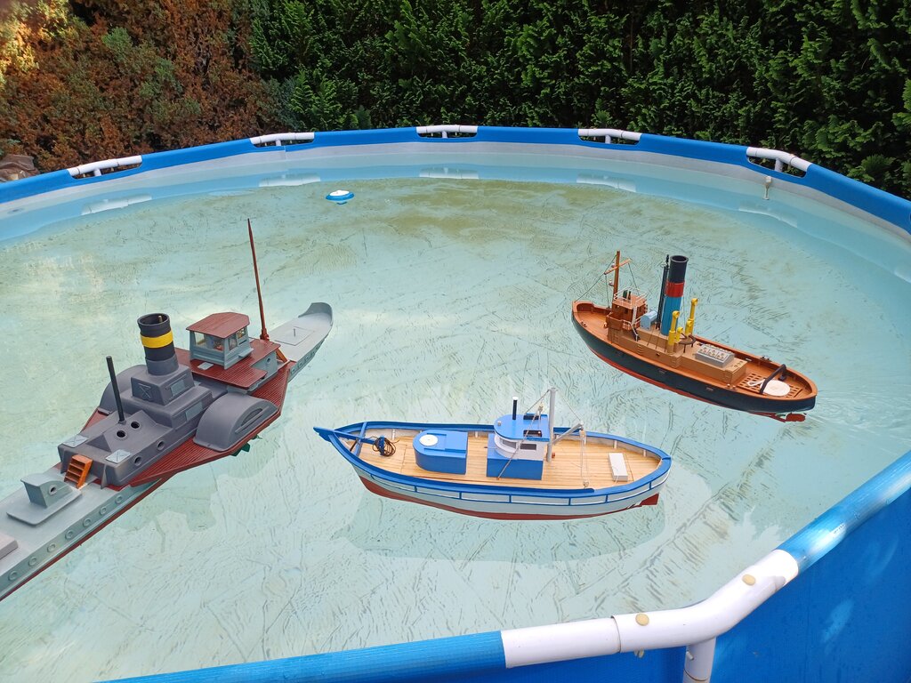

Ta odpowiedź cieszy się zainteresowaniem. kaszalu Opublikowano 23 Września 2025 Ta odpowiedź cieszy się zainteresowaniem. Opublikowano 23 Września 2025 To jeszcze kilka fotek z imprezy 😁 6

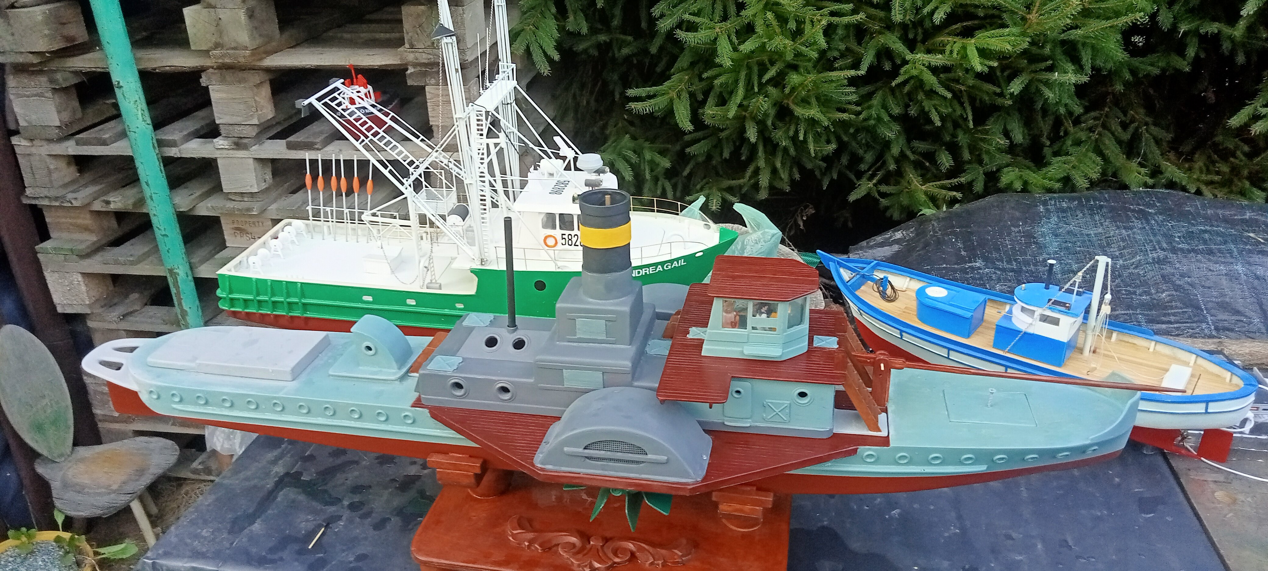

kaczma2 Opublikowano 2 Października 2025 Opublikowano 2 Października 2025 Nareszcie woda w kanale nadaje się do pływania modelami. W środę popływał holownik Konrad. Wcześniej w sobotę kuter Monterey. Za każdym wyjazdem na działkę zabiorę inny model. Następny będzie pchacz Hulk albo Andrea Gail, jeszcze nie pływał na większej wodzie. Jak pogoda pozwoli będą następne. 1

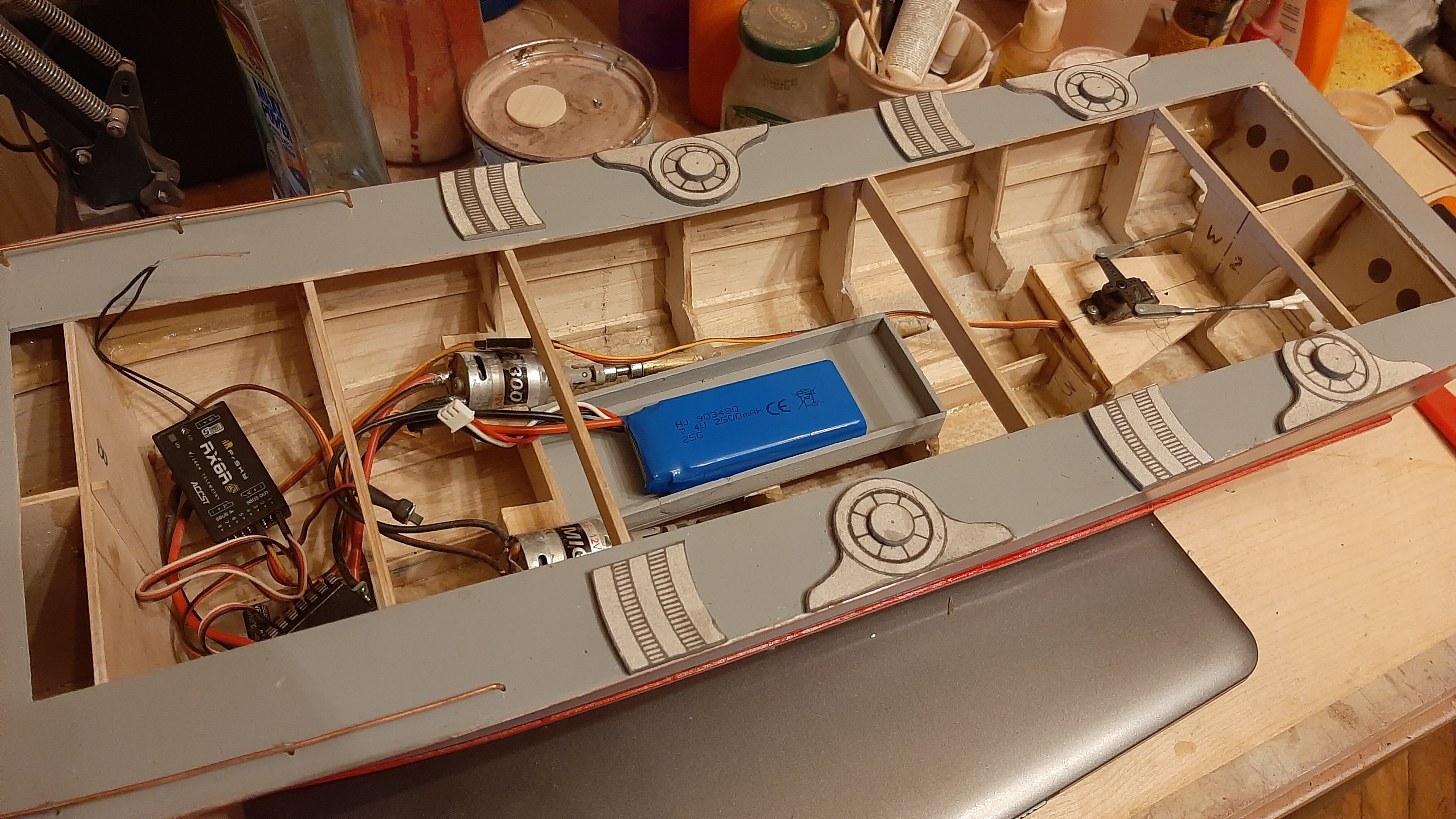

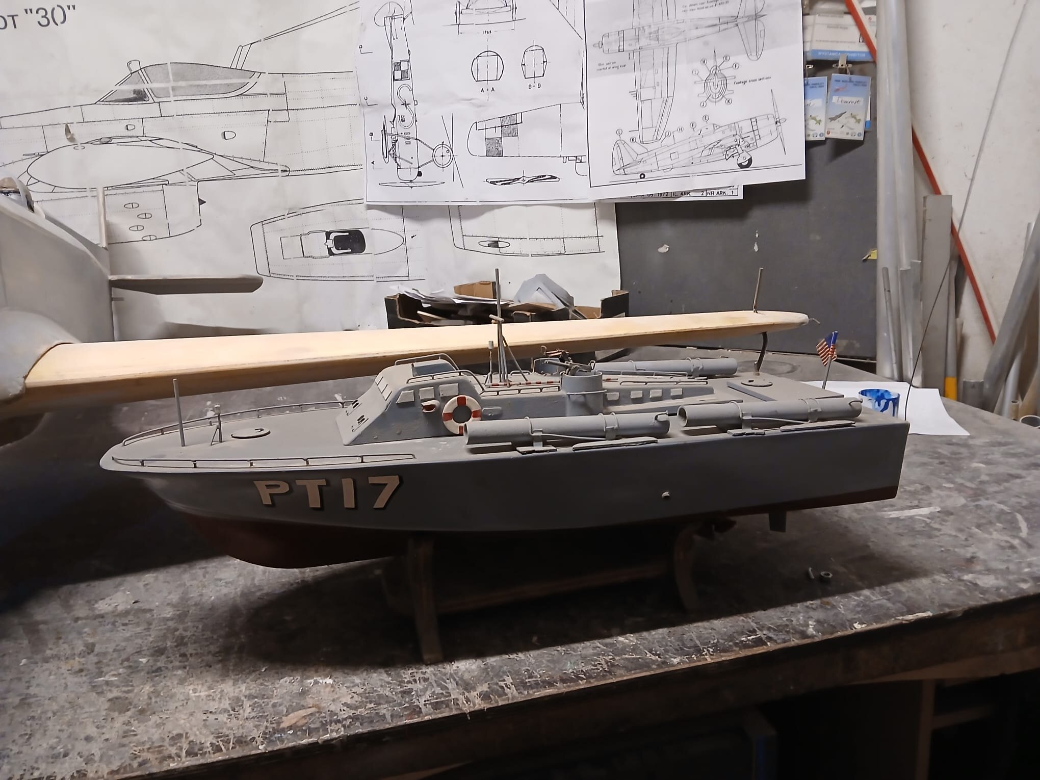

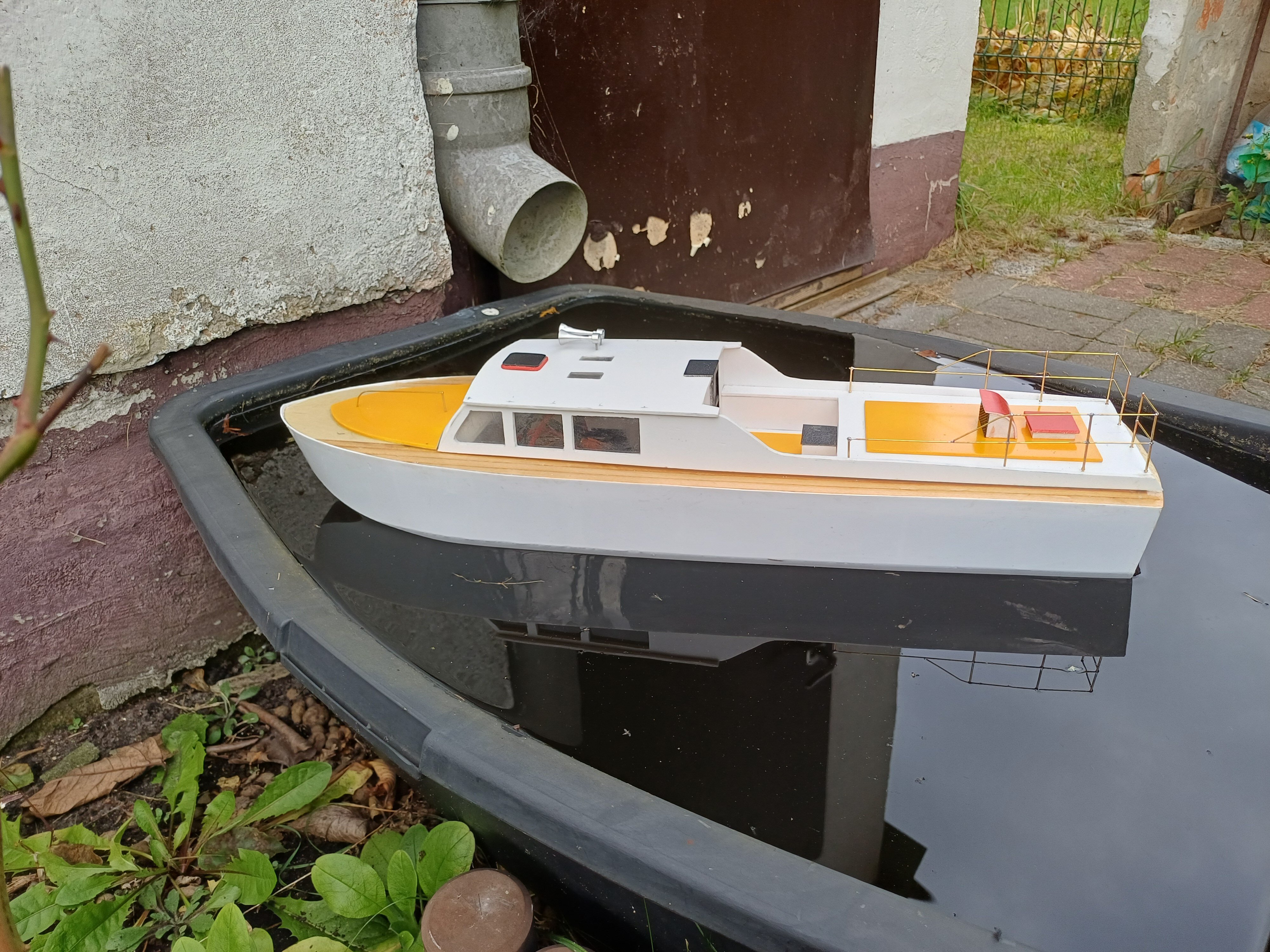

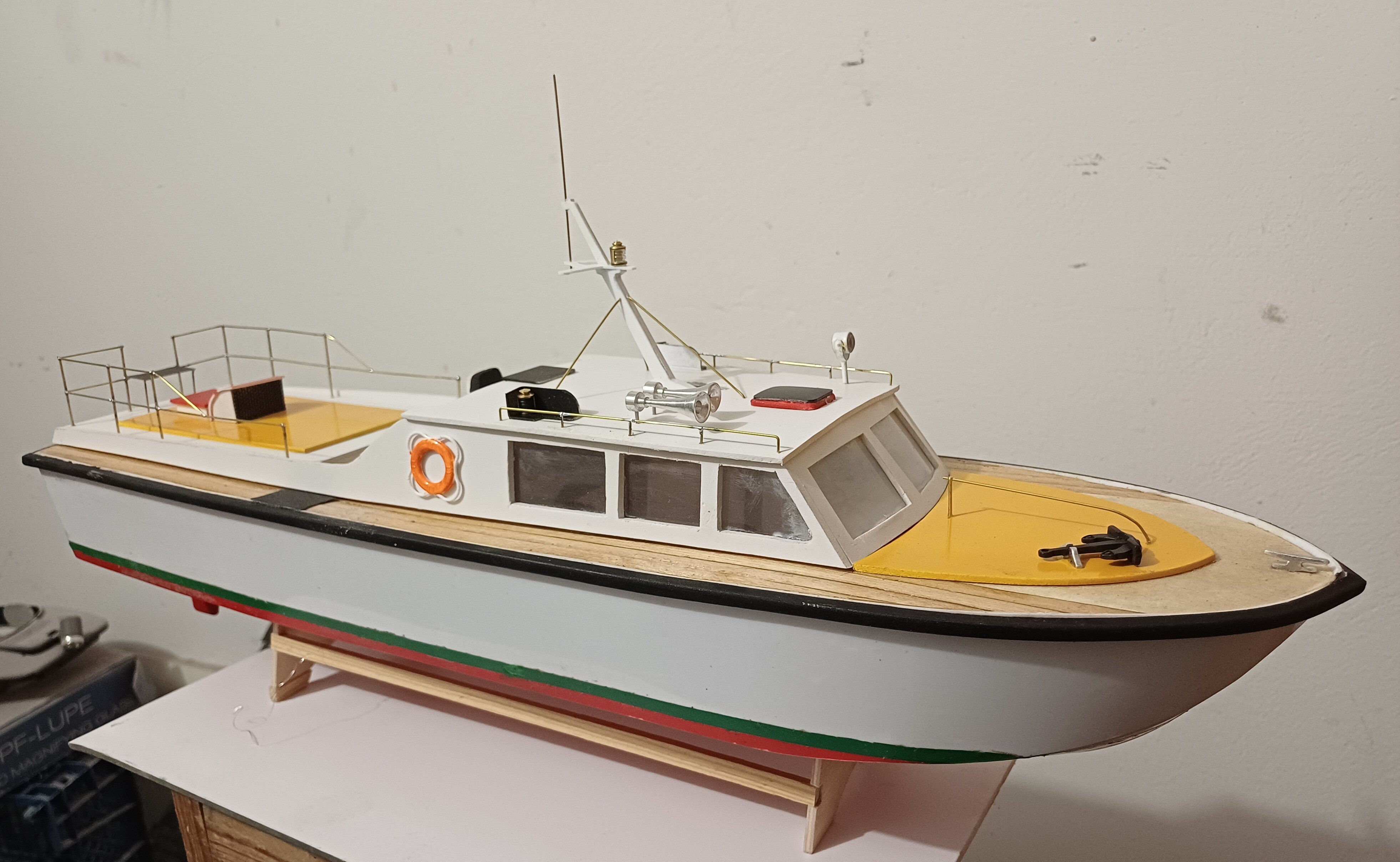

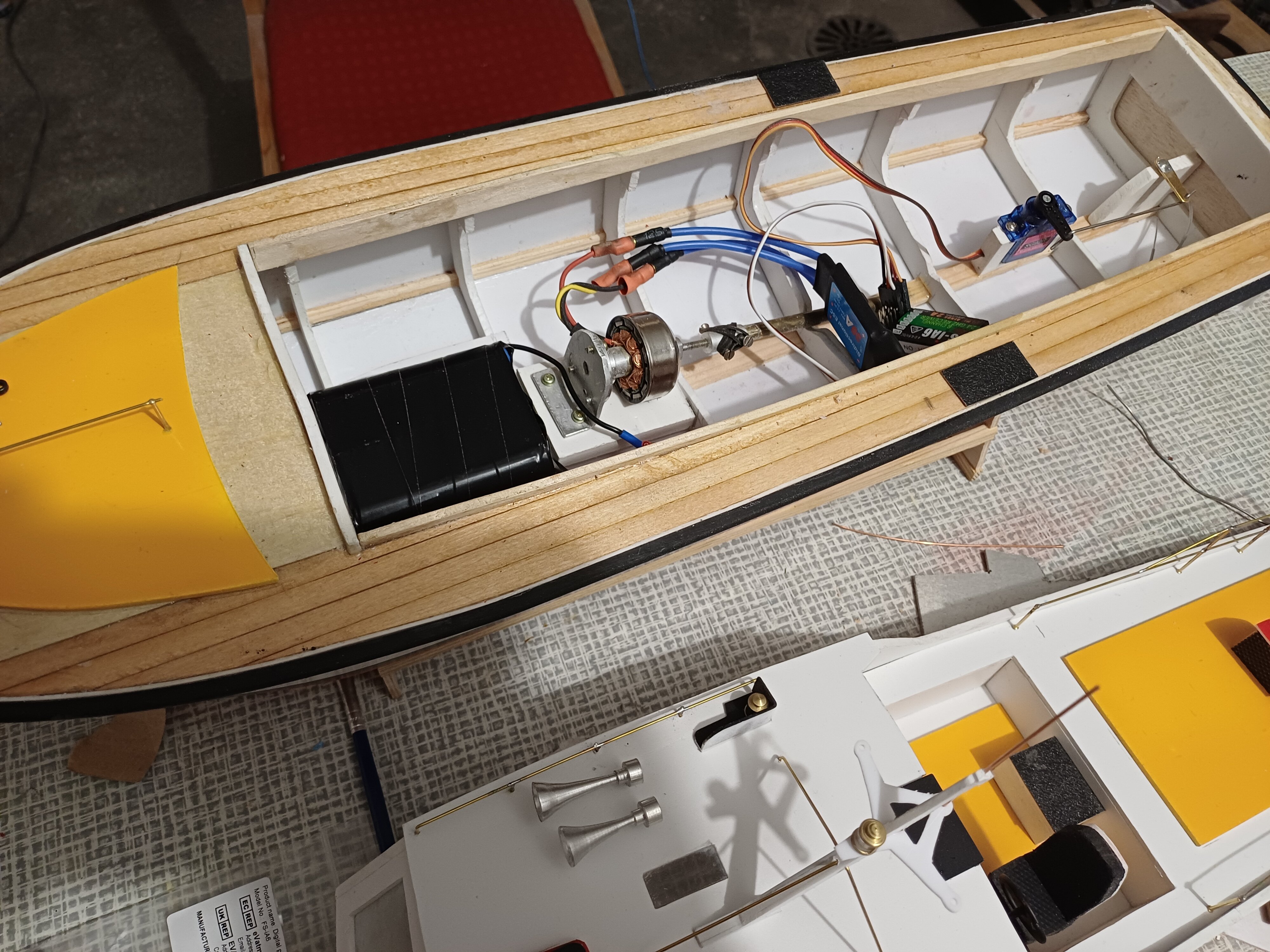

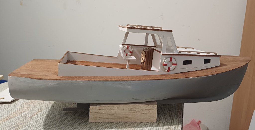

Ta odpowiedź cieszy się zainteresowaniem. kaczma2 Opublikowano 24 Października 2025 Ta odpowiedź cieszy się zainteresowaniem. Opublikowano 24 Października 2025 To mój najnowszy model na sprawdzeniu zanurzenia. Poszycie wykonane z HIPS 1,0 Doszły nowe części i pomalowany poniżej linii wodnej. 4 1

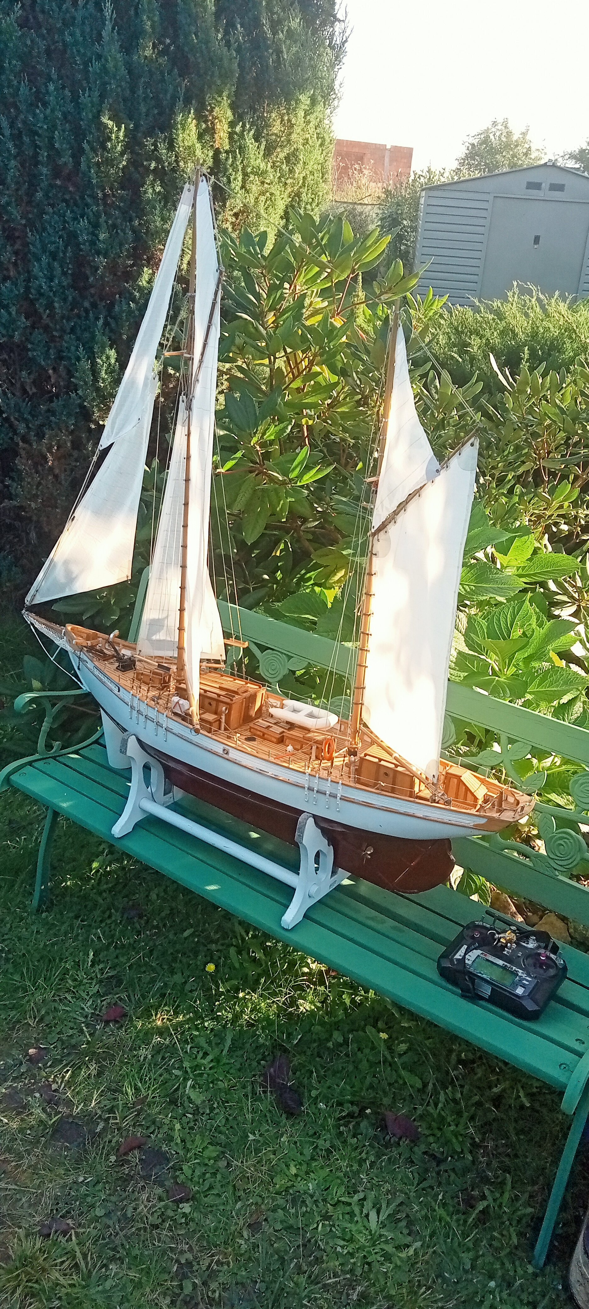

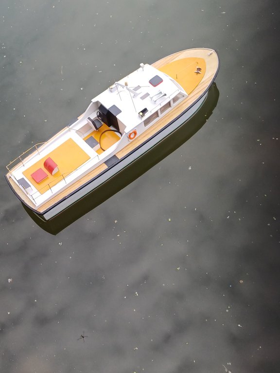

kaczma2 Opublikowano 31 Października 2025 Opublikowano 31 Października 2025 A to już gotowy model do pływania. Waży 0,8 kg. 3 1
kaczma2 Opublikowano 6 Listopada 2025 Opublikowano 6 Listopada 2025 Pierwsze pływanie powyższą motorówką. Jeszcze nie na największej prędkości ze względu na liście. Na koniec trafiła liścia ale dopłynęła do brzegu. Chyba dziób jest za ciężki i nie podobają mi się rozbryzgi na dziobie. Film. 3 1

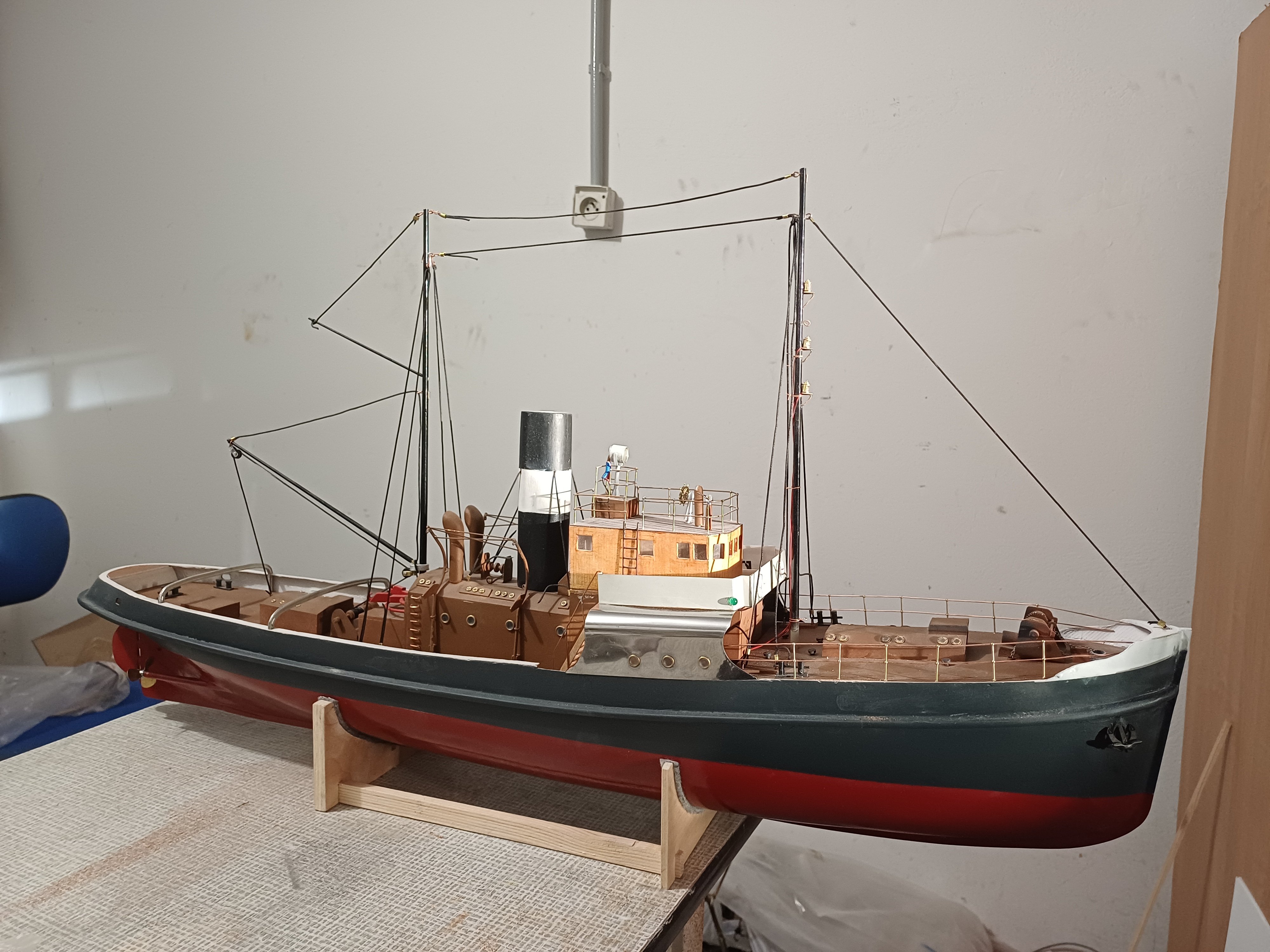

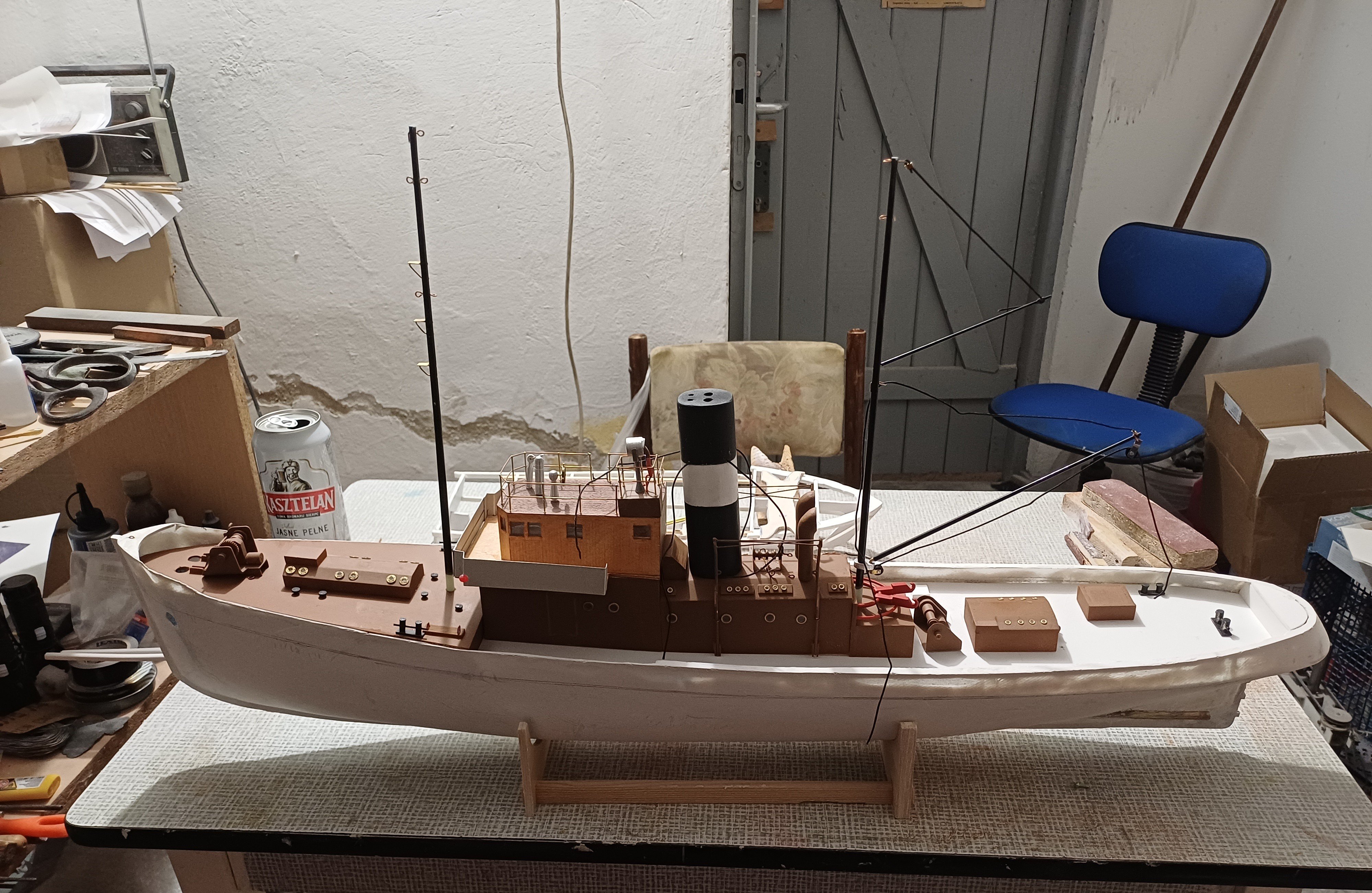

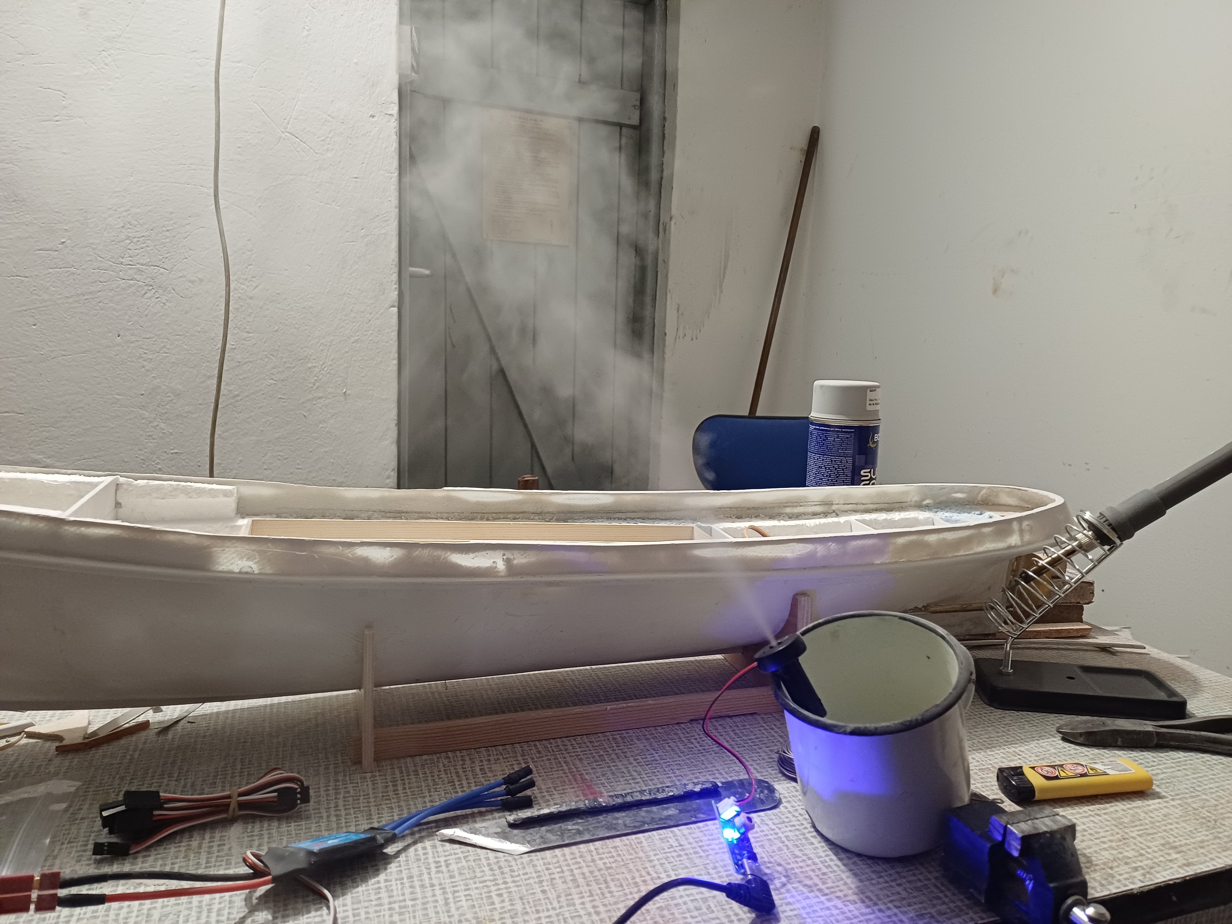

Ta odpowiedź cieszy się zainteresowaniem. kaczma2 Opublikowano 3 Marca Ta odpowiedź cieszy się zainteresowaniem. Opublikowano 3 Marca Buduję model holownika Hermes i co do tej pory przez zimę zrobiłem, na zdjęciu. Do zamontowania w kominie jest taki oto ultradżwiękowy rozpylacz wody, zamiast dymu. 5

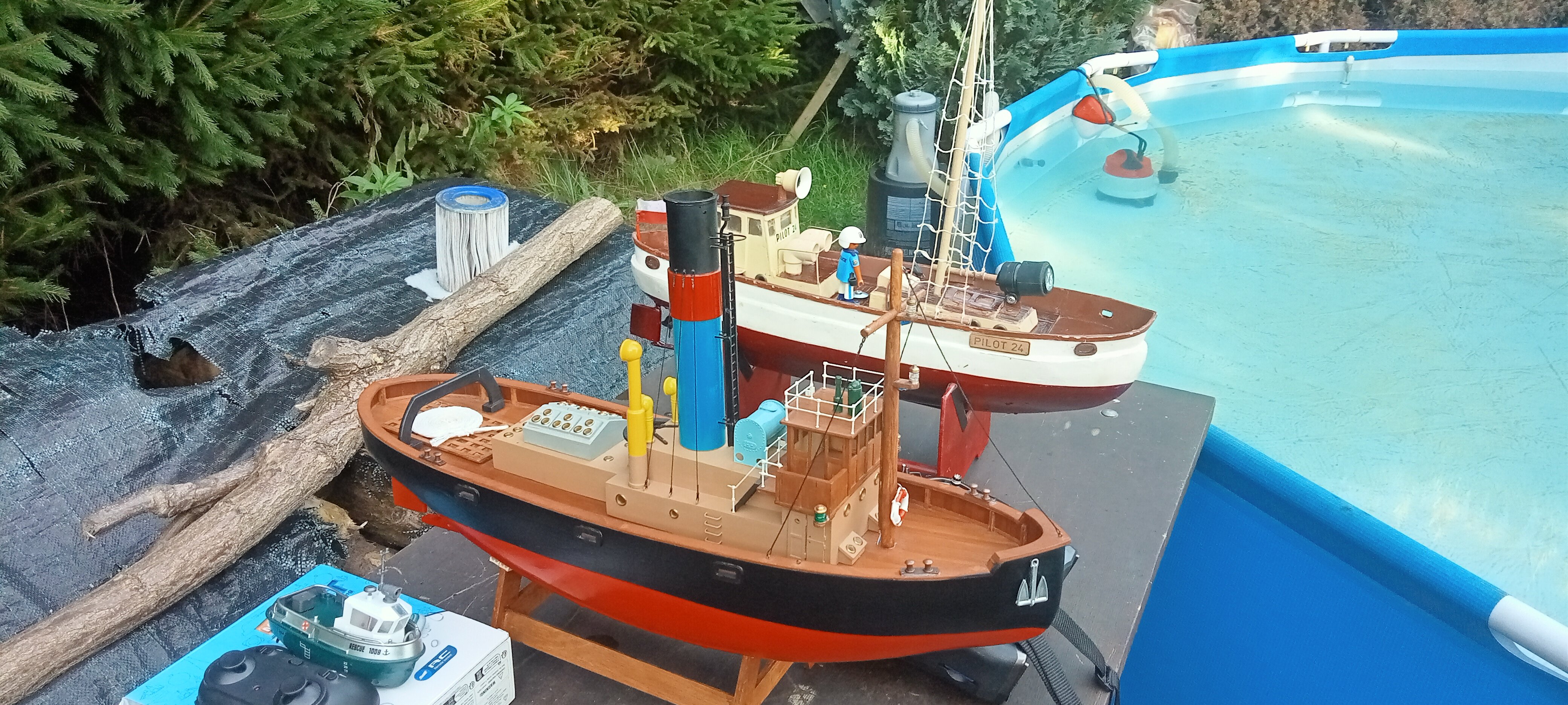

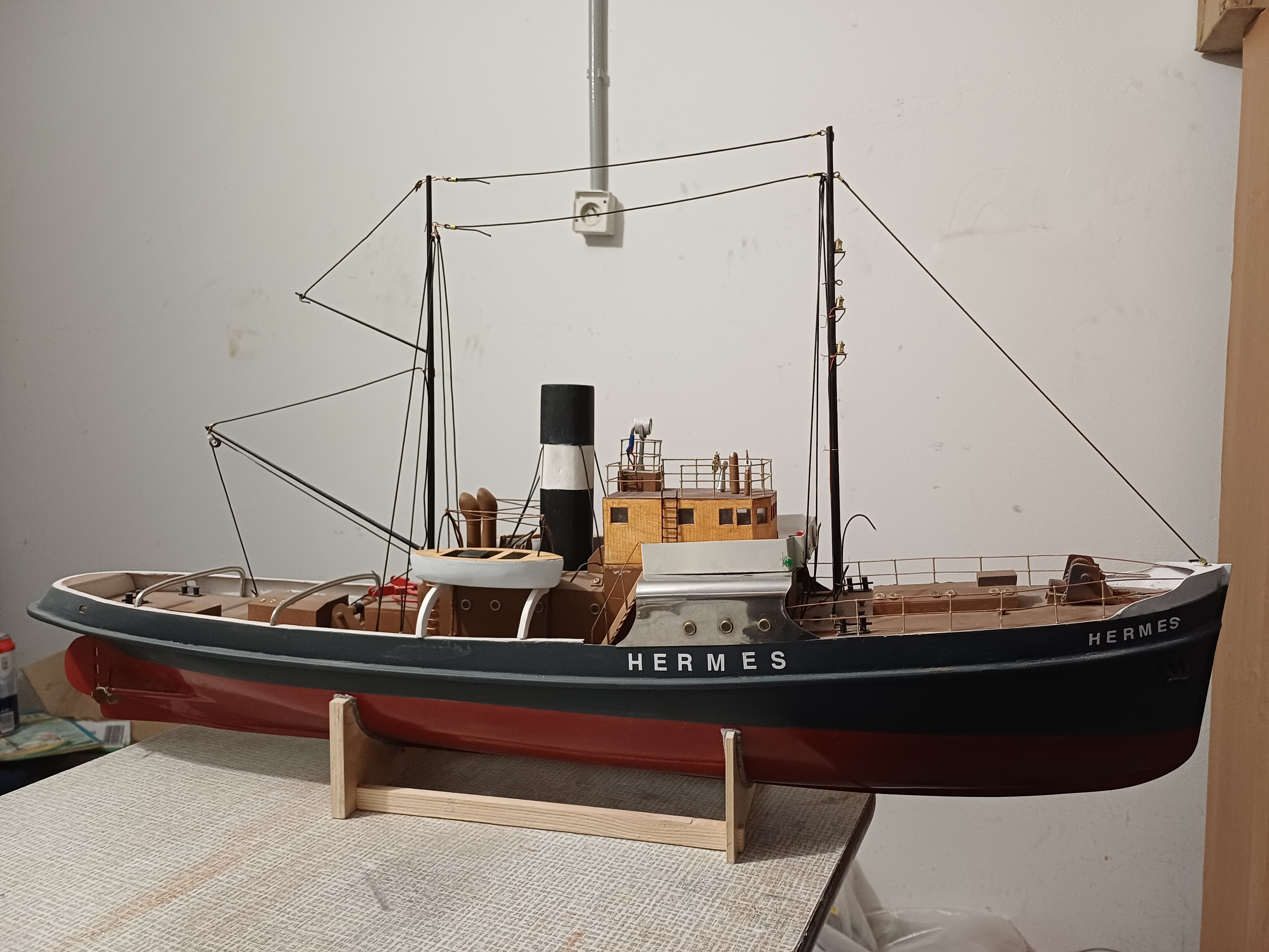

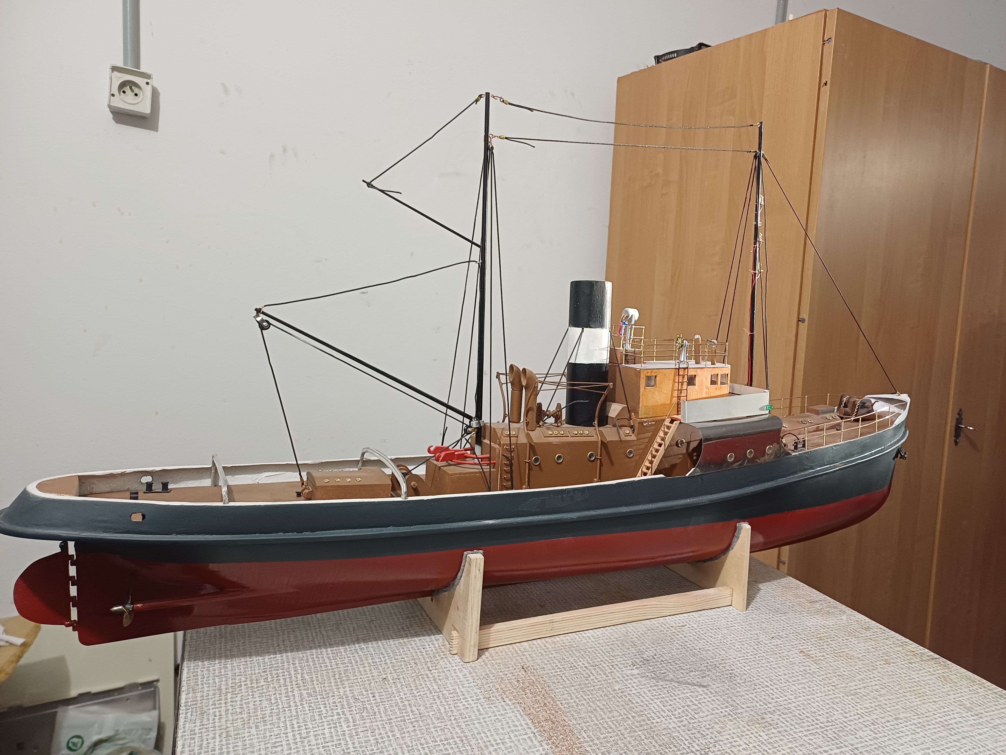

Ta odpowiedź cieszy się zainteresowaniem. kaczma2 Opublikowano 20 Marca Ta odpowiedź cieszy się zainteresowaniem. Opublikowano 20 Marca Od ostatniego zdjęcia nastąpił duży postęp prac przy modelu Hermes. Jest prawie gotowy. Wersja w moim wykonaniu trochę uproszczona. Pozostało wykończenie. Malowanie relingów i zrobienie zespołu szalup. Linki nie naprężone na wszelki wypadek. Dokończenie nawilżacza w kominie do imitacji dymu. Jeszcze nie pływał. 6 1
