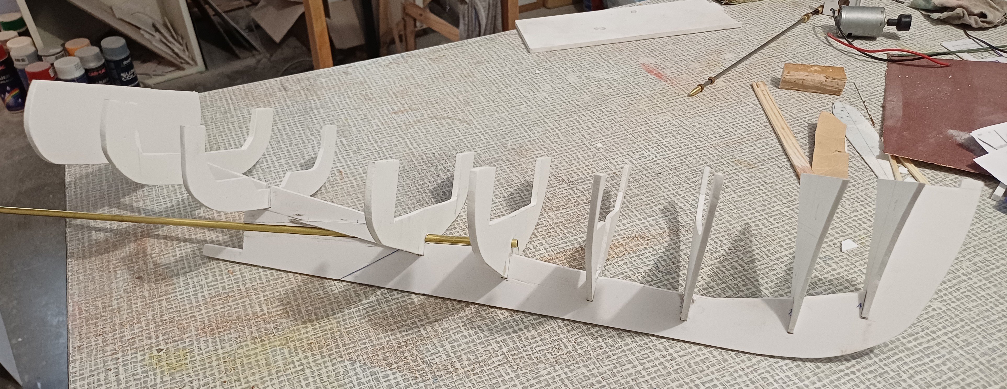

Rozpocząłem budowę nowego modelu. Do wyszukiwarki Yate Laura. Nisko budżetowa, pół metrowa motorówka, ładna. Skąpe plany ale dam radę.
Nie chcę budować dużych modeli, są ciężkie. Dźwiganie w moim wieku męczące. Skleję pudło z rączką. Włożę model i w drogę. Wygodnie niosę.
Pudło musi pasować do kilku małych modeli.

Budowa Laury posuwa się szybko do przodu. Jest pokład ale chcę jeszcze pokryć fornirem mahoniowym. Wał ustawiony, silnik też.

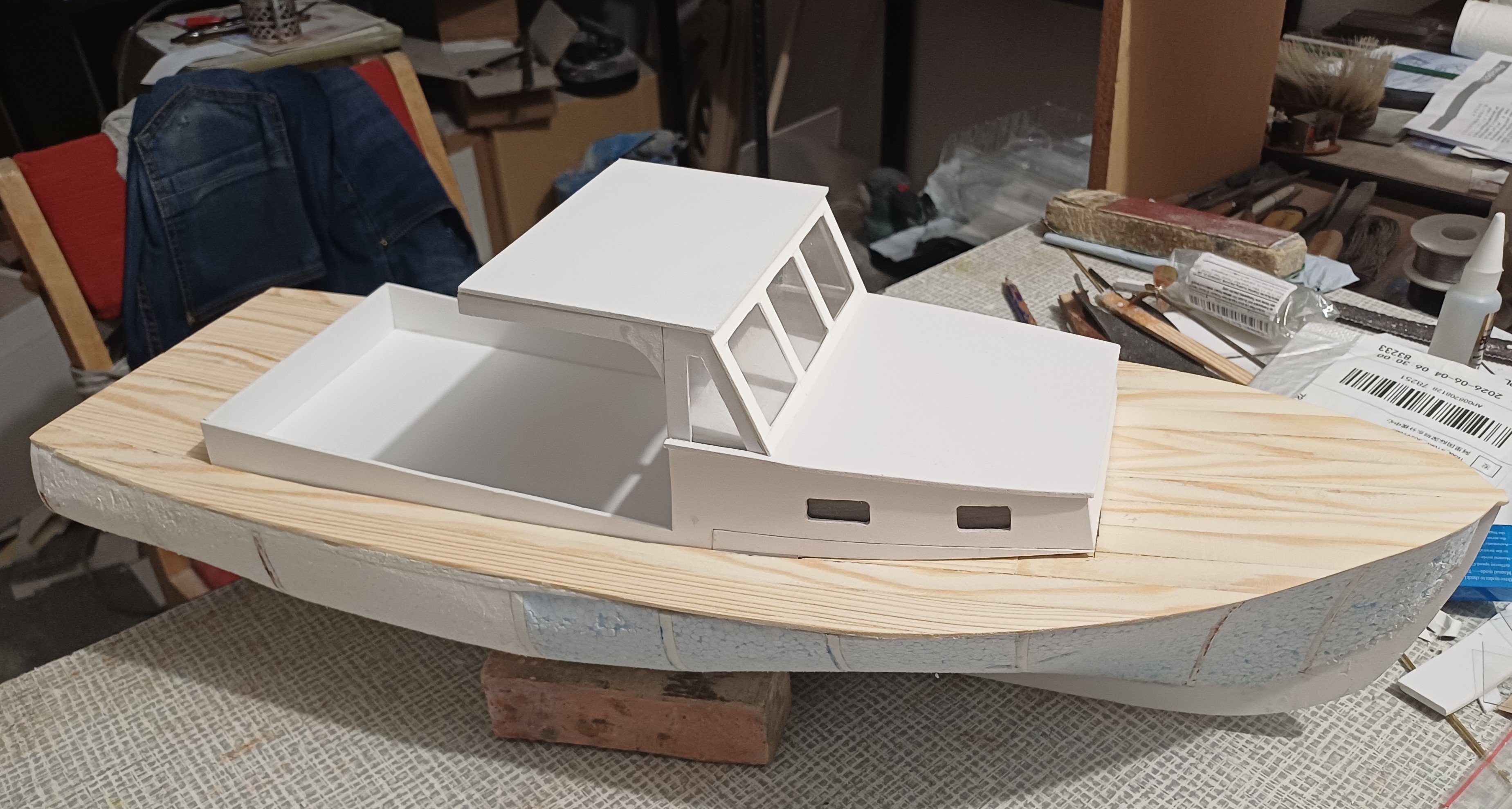

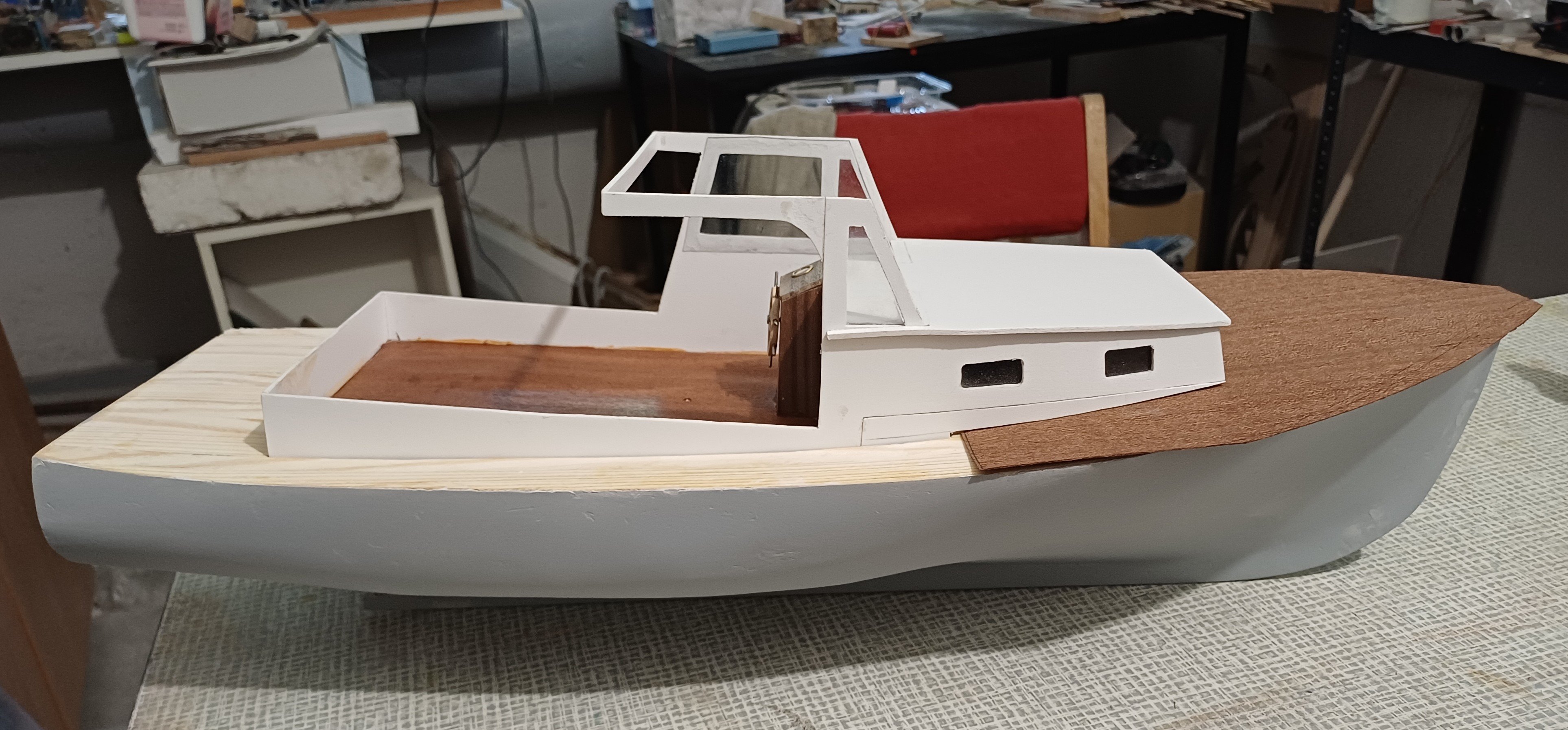

Prace zbliżają się ku końcowi. Malowanie kadłuba, odbojnica i trochę szczebelków z pasków forniru.
Na zdjęciu widać pochyłości. Do zdjęcia powinien być klocek pod dziób. Na wodzie powinno być poziomo. Myślę, że będzie.
Zastanawiam się, czy fornir prysnąć lakierem bezbarwnym, czy pomalować lakierobejcą, 2,3 razy.

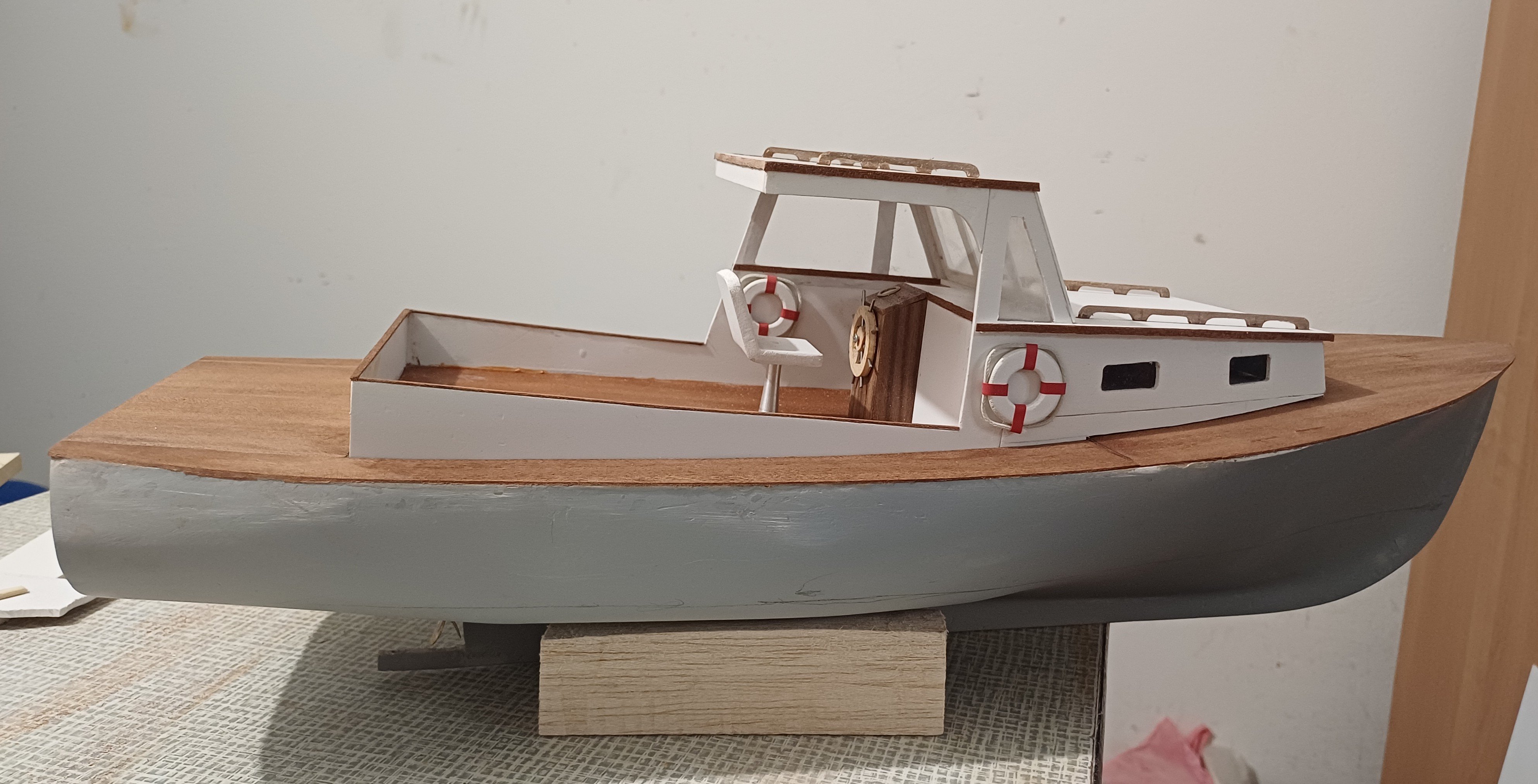

Na pokładzie dziobowym jakoś pusto. Powinny być 2 półkluzy ale nie ma żadnej liny. Wyciąłem, opiłowałem. Jak ma być cumowana? Zrobię jeszcze knagi.

Zrobiłem poprawkę. Obniżyłem tylną ramę nadbudówki. Pomalowałem dno  brązowo czerwoną farbą 2 razy, jest OK. Burty prysnąłem białą. 1 raz, dobrze. 2 raz, w kilku miejscach się pomarszczyła. Pościnałem wystające żyłki. Poczekam aż dobrze stwardnieje,  wyszlifuję i ostrożnie prysnę. A teraz będę robił podstawkę.
We wtorek pomalowałem na biało kolejny raz, OK. Pomalowałem lakierobejcą mahoń, pokład i odbojnice. Wkleiłem knagi i półkluzy. Wstawiłem aku. regulator, odbiornik i sprawdziłem działanie. Gotowy na wodę.

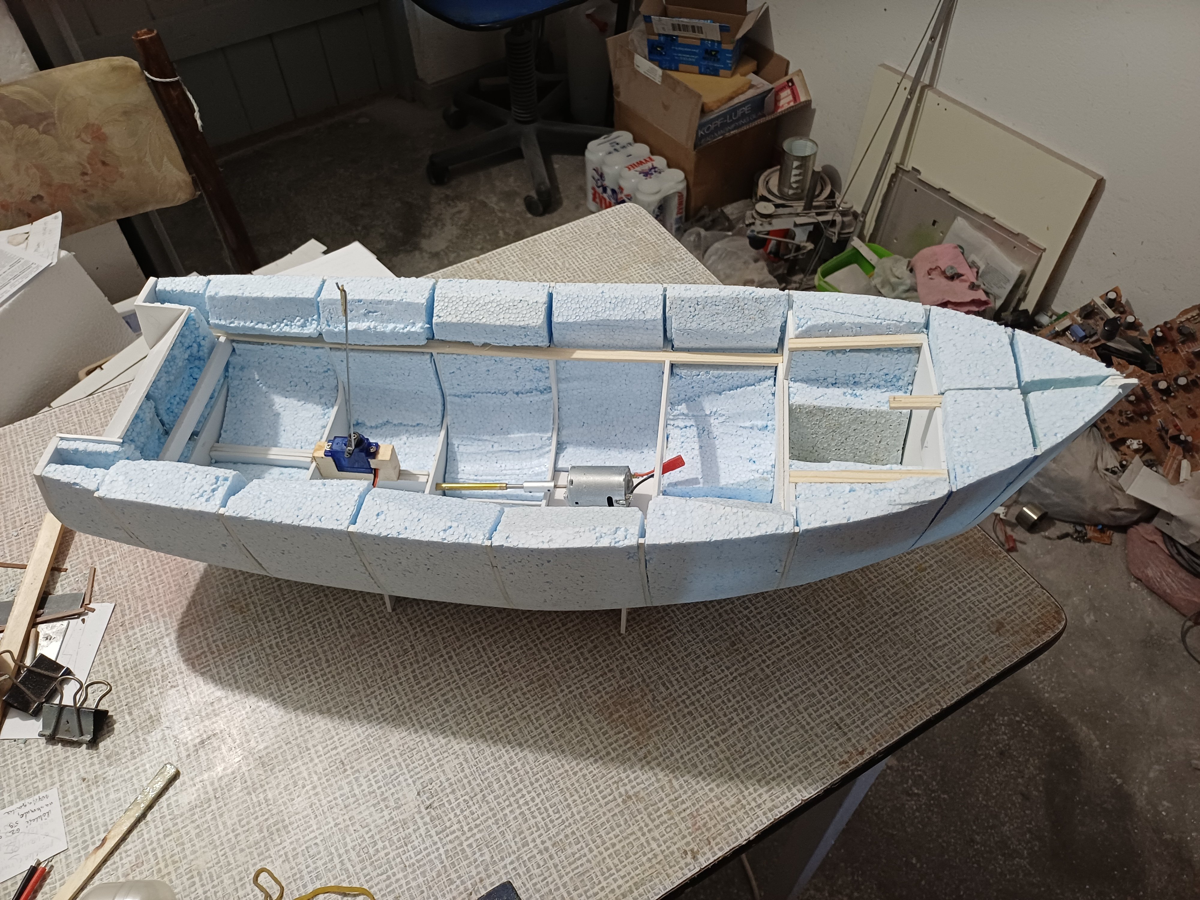

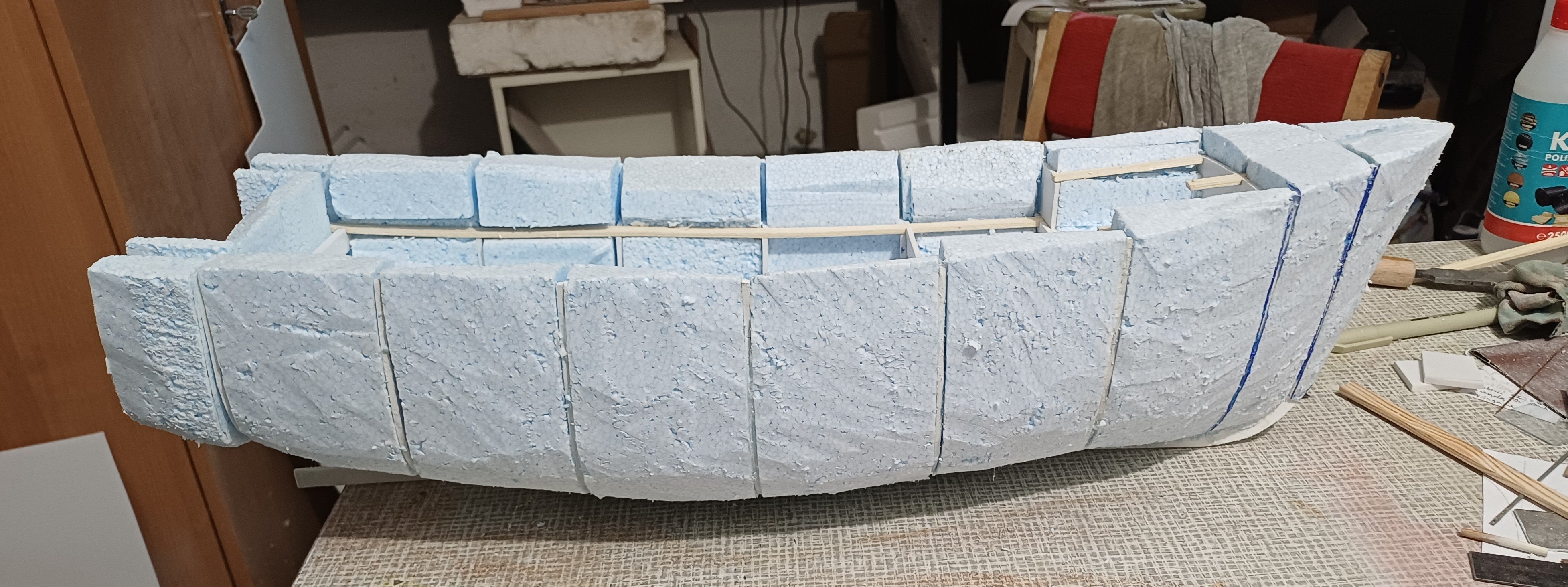

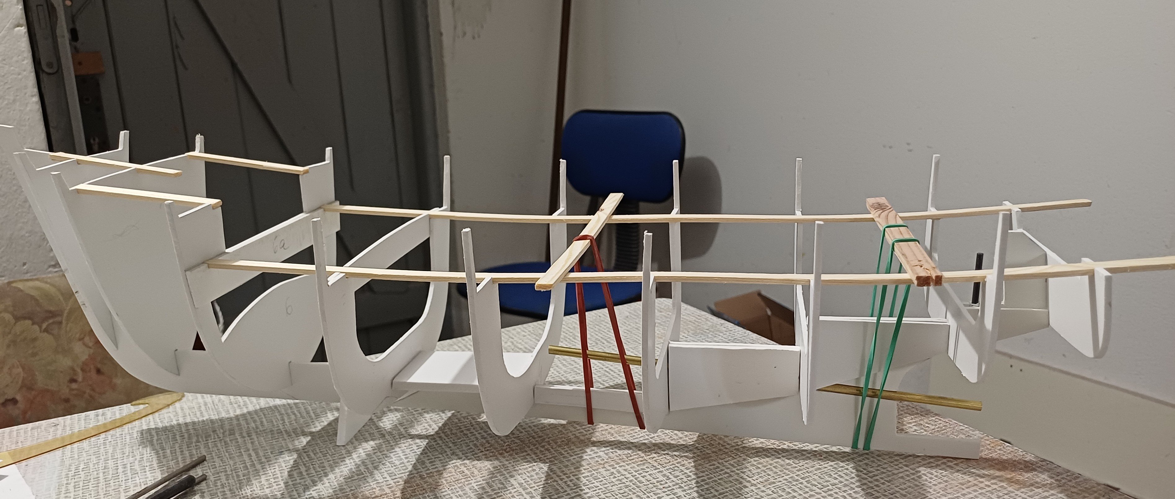

Jak tylko skończyłem model Laura i popływał to już 10 lipca ruszyła budowa następnego modelu. Jest to kuter rybacki, typu trawler z wybrzeża francuskiego z okolic Kanału La Manche.

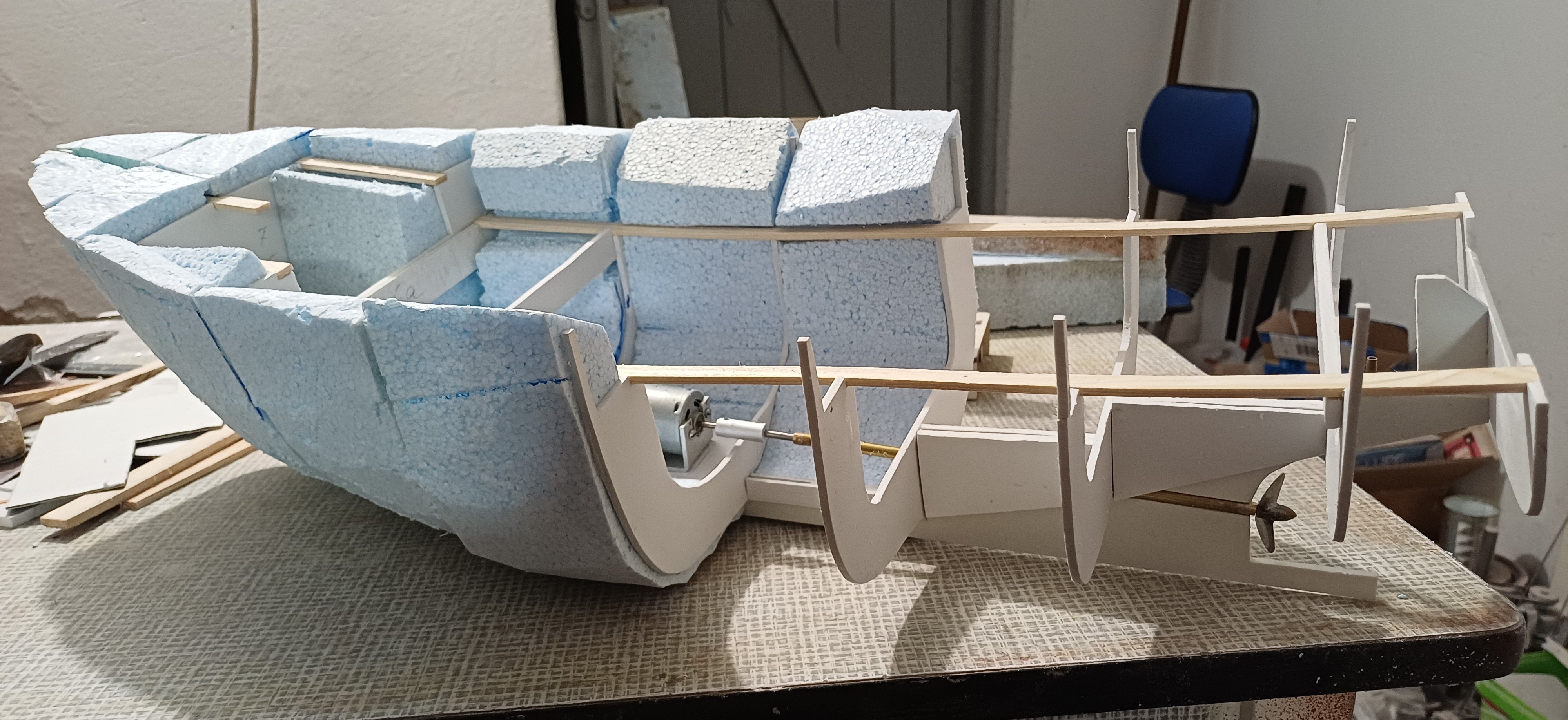

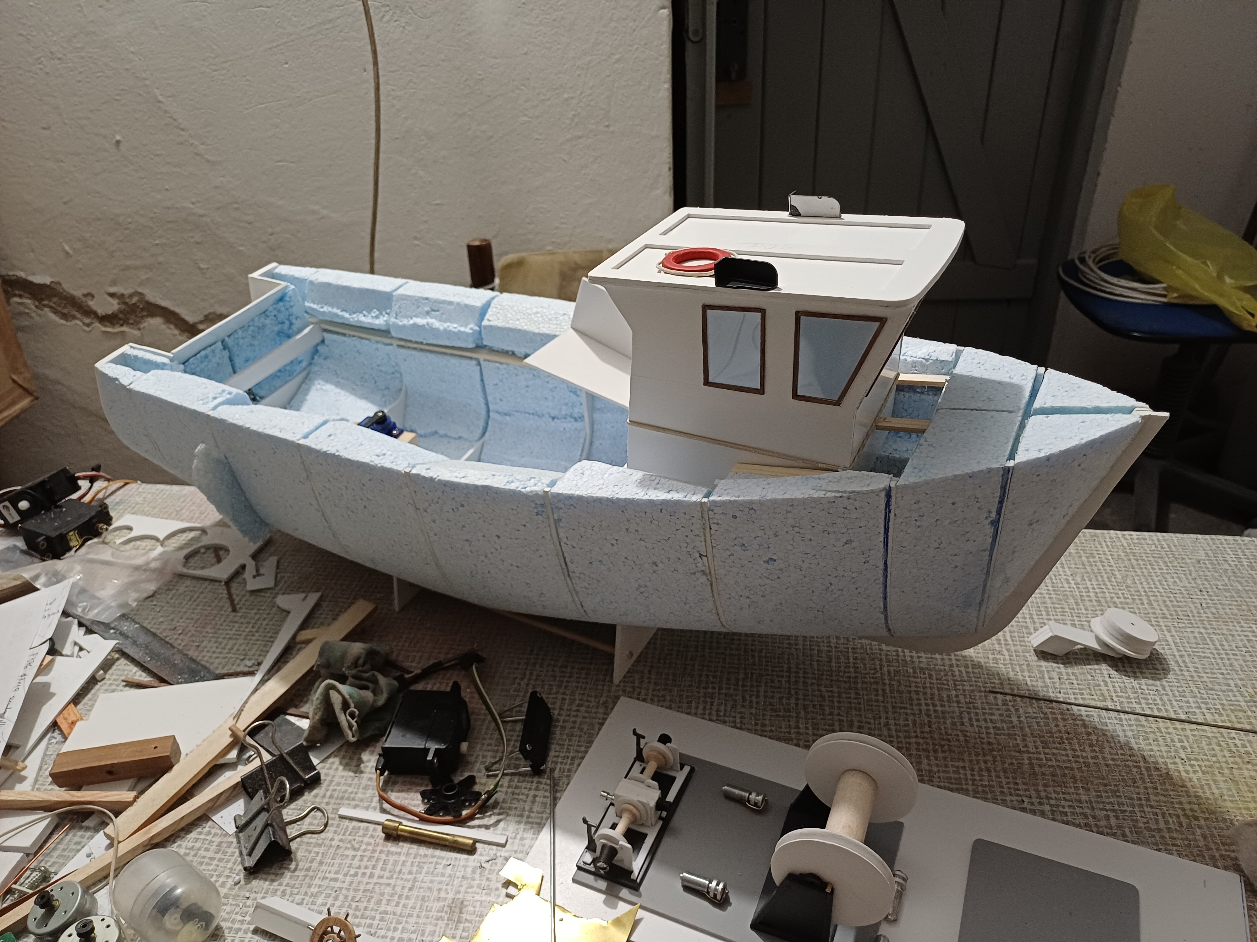

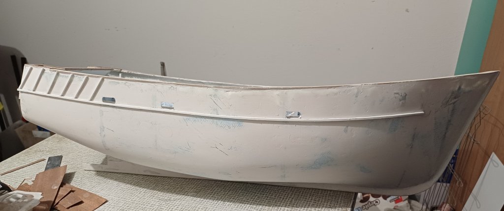

Buduję szybko. Miejscami na skróty, miejscami dokładam. Tradycyjne wręgi wypełniam styropianem. ocinam nadmiar i szlifuję. Nie nadaje się styropian o strukturze kulek. Przy obróbce wyrywają się. Zwracam uwagę aby nie doszło do zwichrowania kadłuba i na utrzymanie stępki w linii prostej.
Kadłub wypełniony styropianem i oszlifowany.

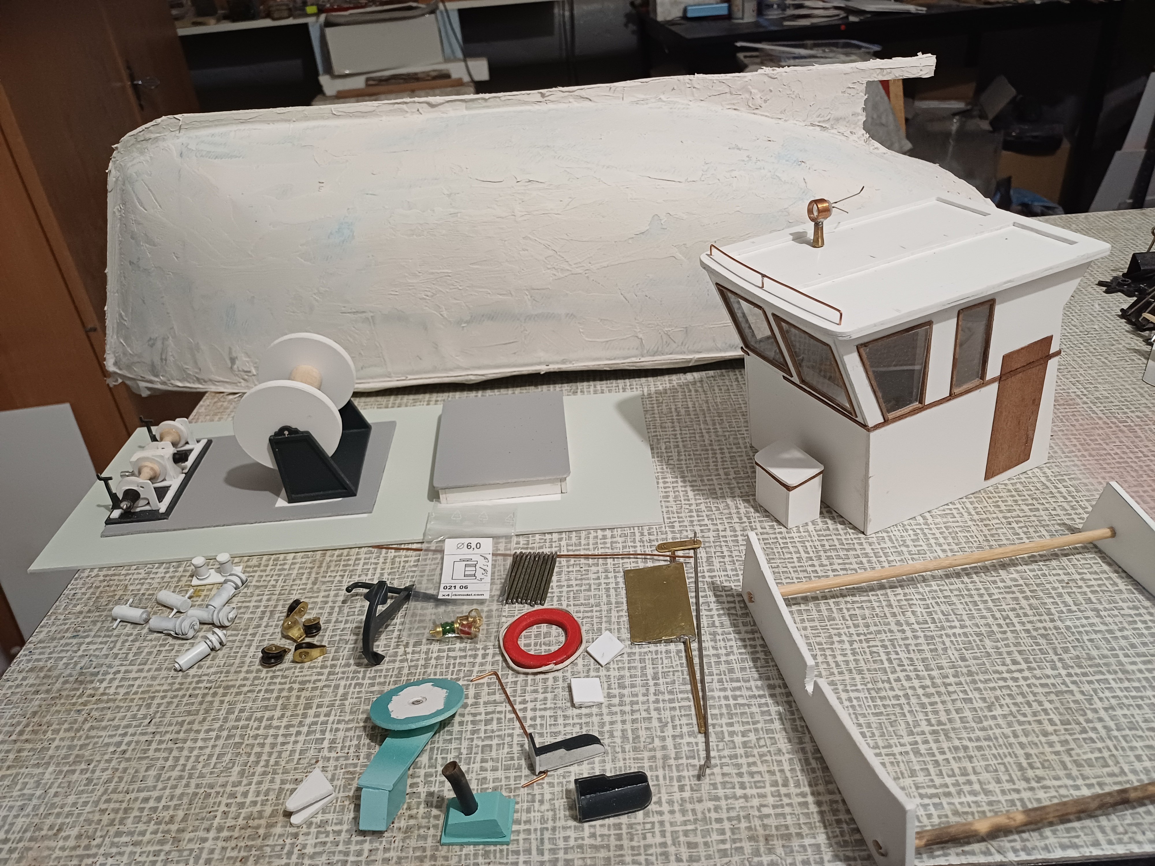

Ze sterówką.
  • Lubię to 4

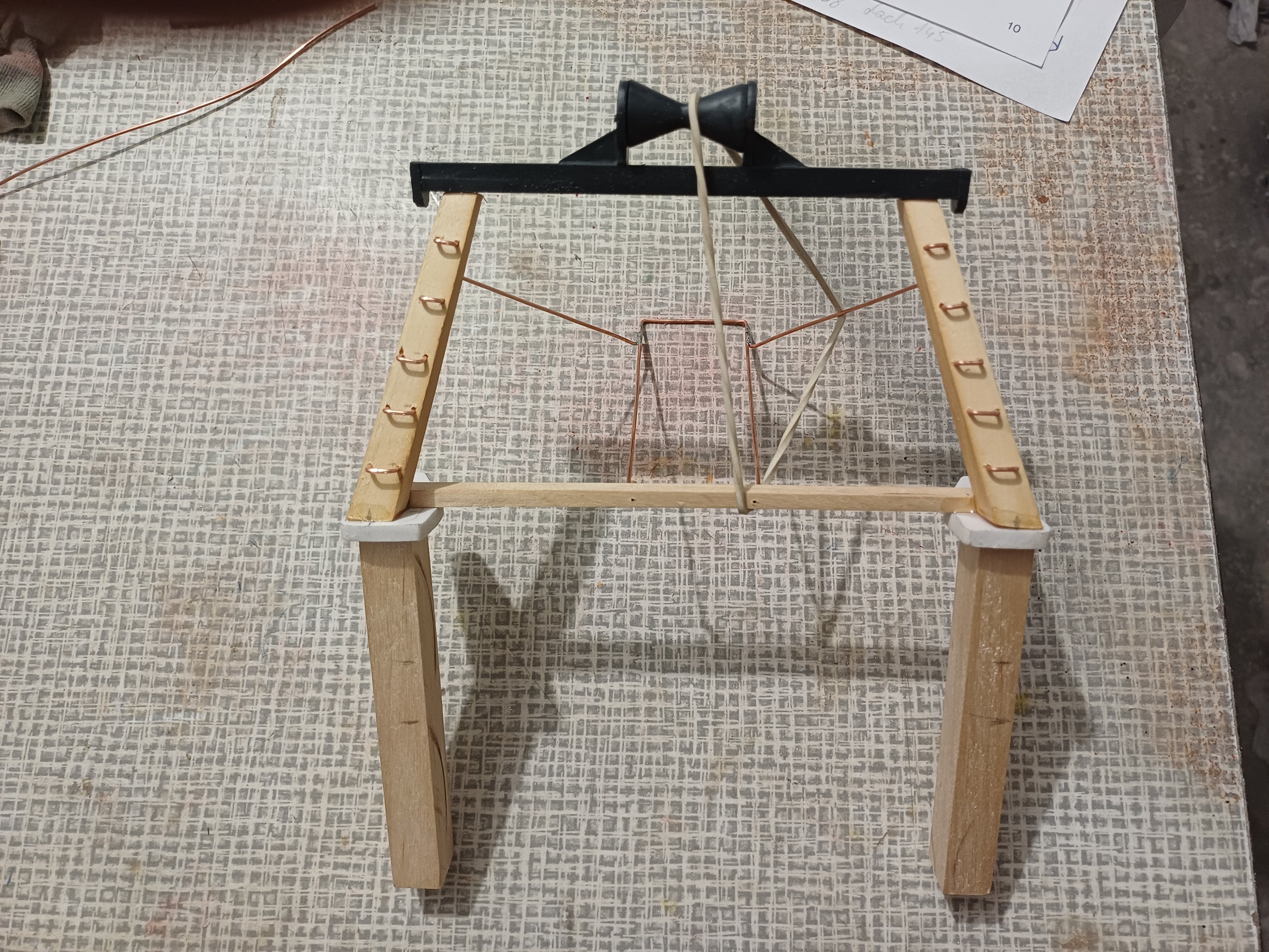

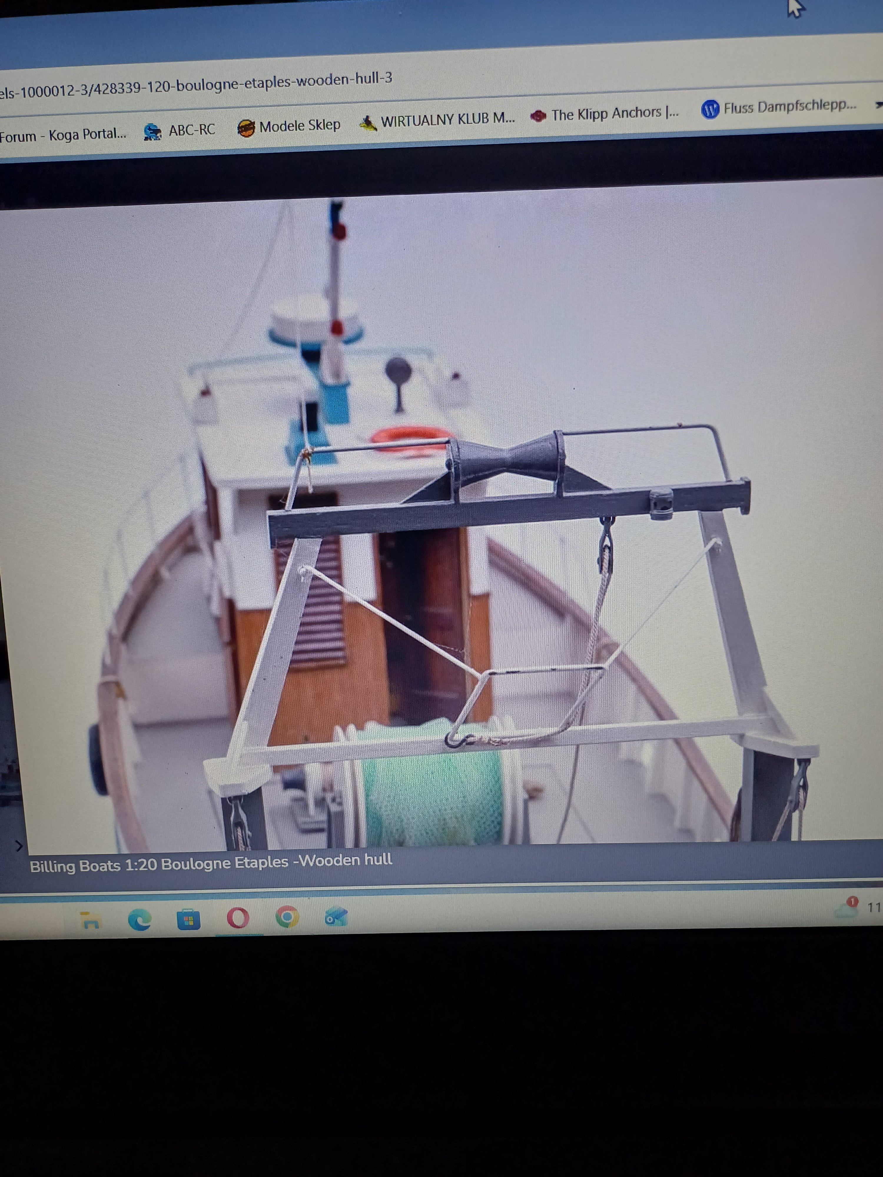

Zbliżam się do końca budowy modelu kutra rybackiego typu trawler Bolouge Estaples. Zastanawiam się. To nie problem. Mogę to olać ale ciekawi mnie jak powinna być założona lina. Na zdjęciu jest przez górną rolkę. Na innych zdjęciach przechodzi jeszcze wyżej, nad szpulą w kształcie poziomej klepsydry. To nie jest najważniejsze. Interesuje mnie jak jest napędzana ta duża szpula z siecią.
