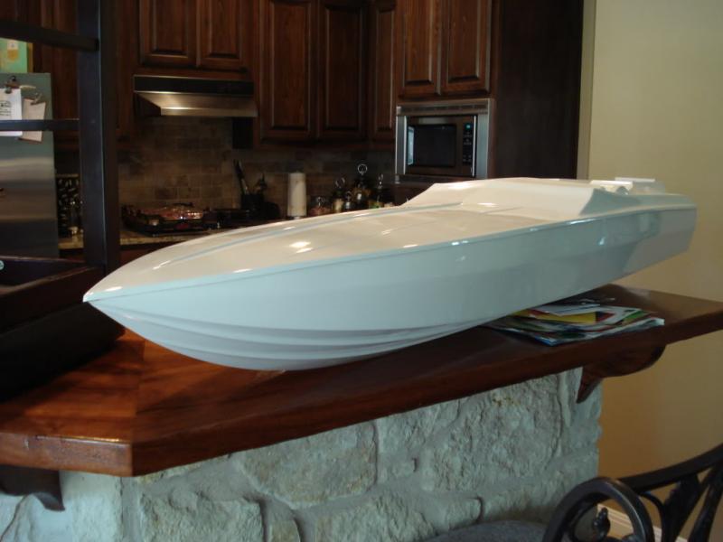

Znam ten model, niestety jest z poliestrów no  ale jak będziesz kleić poliestrami  będzie ok. Kilka osób w Polsce go próbowało zbudować z mizernym skutkiem. Czym chcesz go napędzać?
Na filmie powyżej napędzany jest silnikiem benzynowym CPMods 26cc Zenoah . Może więc nie będę wymyślał i wstawię taki sam ...Pytanie tylko jaka śruba ...?
Druga opcja to silnik od kosy spalinowej DEMON ze sprzęgłem odśrodkowym - jakieś 5,2 KM - tu jest trochę problem z miejscem - ciasnawo po bokach.... :mellow: no i też kwestia doboru śruby. Można by zdjąć osłony boczne z silnika i wtedy jest lepiej. No i podstawowa sprawa DEMONA MAM a Zenoaha dopiero mam ochotę mieć  !! :P
Co Michał o tym myślisz ?
Z silnikiem od kosy spalinowej jesteś z góry skazany na porażkę. Te silniki mają za małe obroty i są za słabe. Próbowało kilku i kilku poległo. Zenoach jest jak najbardziej ok , z dobrym wydechem da sobie radę. Wał musi mieć średnicę minimum 1/4 cala i musi być to linka, może u mnie zobaczyć bo mój duży elektryk właśnie na takiej pływa. Śruba do Zenoacha będzie miała w granicach 67-70mm średnicy 2 łopatowa ewentualnie nieco mniejsza 3 łopatowa . Wchodzisz Kaszalu w duży -drogi model gdzie każda awaria kosztuje. Mój duży elektryk jest podobnych gabarytów i napędzam go 6kW silnikiem czyli ponad 8 konną jednostką. U mnie śruby są nieco mniejsze ale ja mam dużo wyższe obroty. Model jest kosztowny w eksploatacji ale frajdę daję nieporównywalną z małymi modelami.

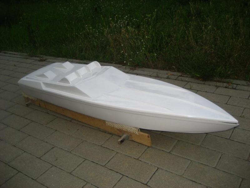

Przedstawiam to, co do tej pory zrobiłem. Nie jest to ideał. Wymaga poprawek.
Zastanawiam się na jaki klej wkleić szybki z leksanu w okna kabiny z HIPSu. CA robi opary na szybce.
I jeszcze drugie ujęcie przy świetle dziennym.
