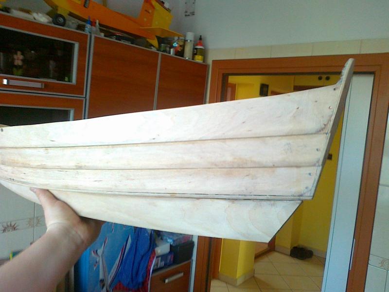

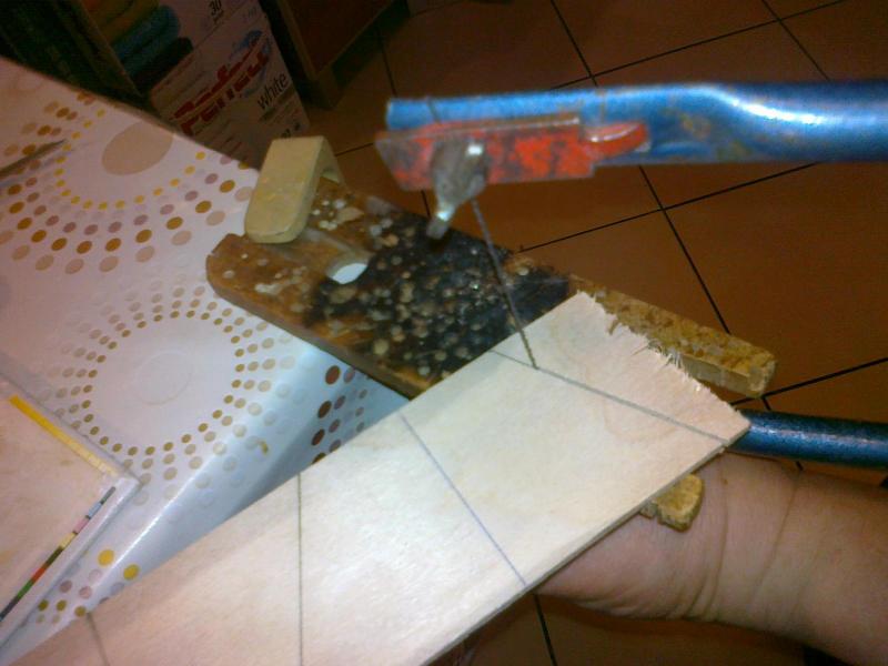

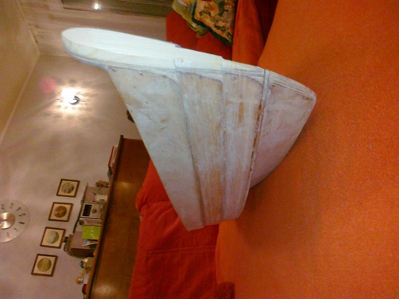

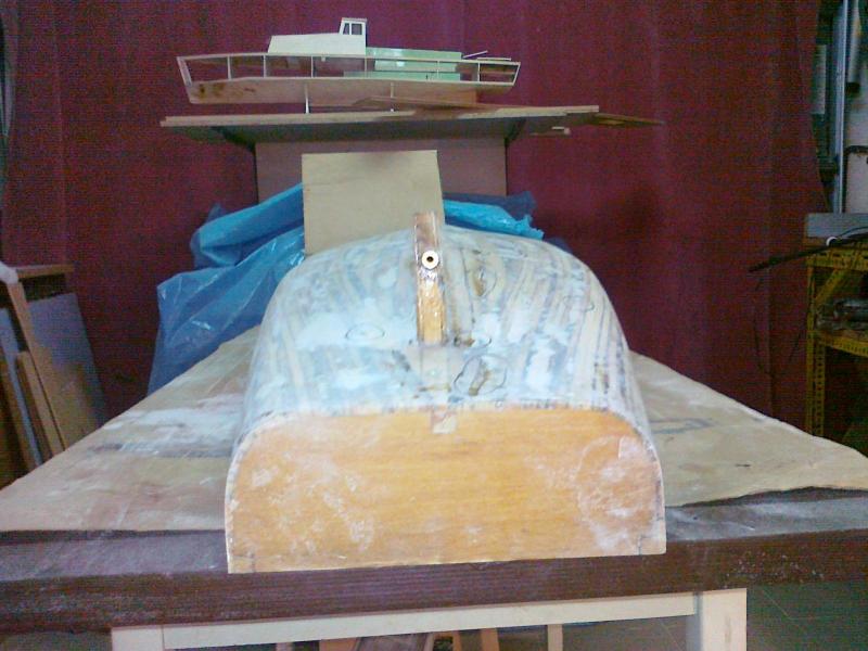

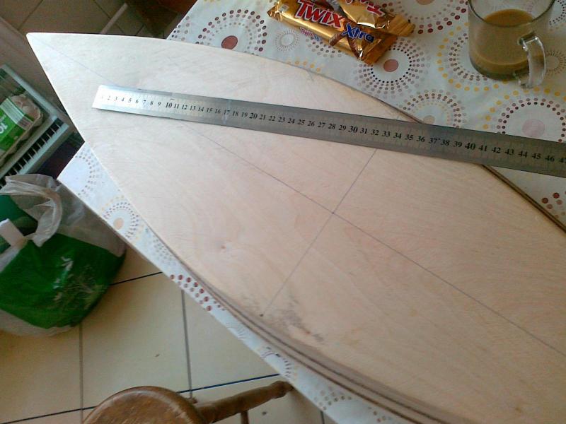

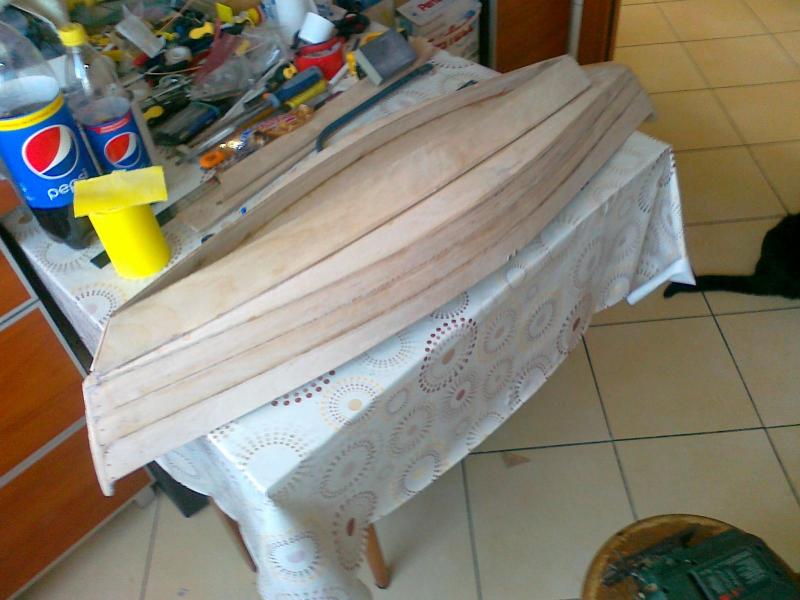

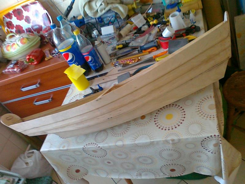

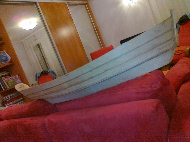

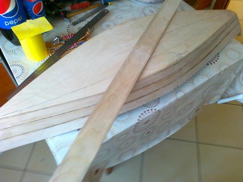

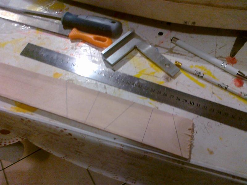

Stocznia ruszyła - ciąg dalszy budowy kadłuba .

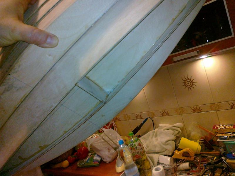

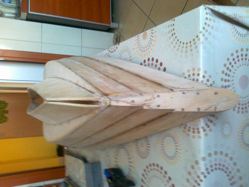

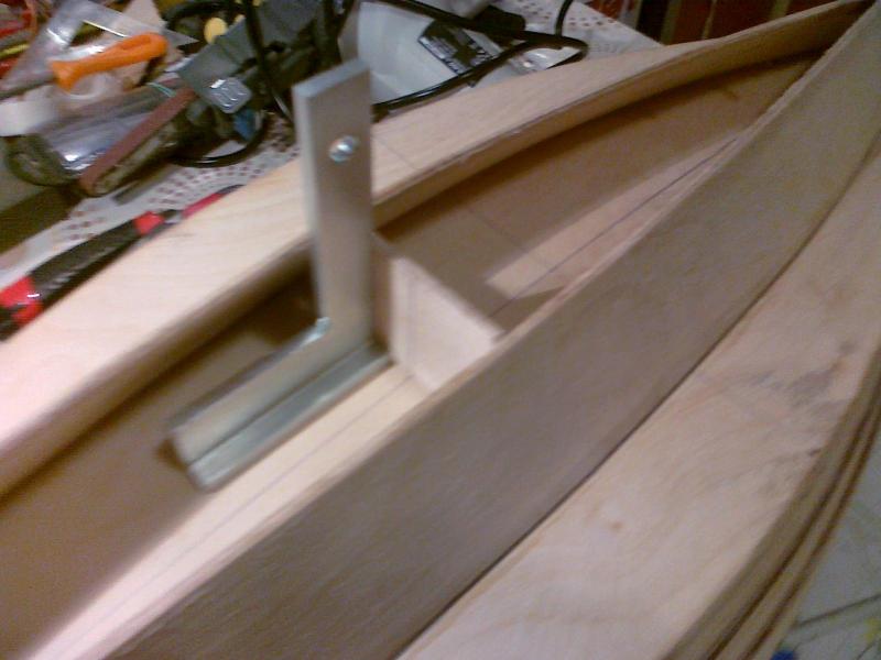

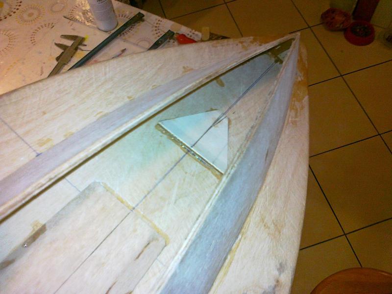

Ponieważ łódź o tych gabarytach ma dużą wyporność i do wyważenia musiał bym włożyć ze trzy cegły ( co nie dodało by jej uroku ...) należy zainstalować komorę balastową w kilu który właśnie został zabudowany. Konstrukcja prosta i łatwa do wykonania - dwie sklejkowe listwy obgięte na kadłubie i wyprofilowane po zwilżeniu wodą, przyłapane montażowo cyjakiem do dna , UWAGA - wcześniej trzeba wytrasować osie podłużne i poprzeczne ( pod rozpórką kadłuba) aby nie wyszło koślawo i nie zwichrowało łodzi !! :) Potem znana metoda zaciągnięcia szpachlą epoksydową i zalaminowania połączeń od wewnatrz i od zewnątrz. W powstałe z przodu i tyłu trójkątne przestrzenie wklejamy przed laminowaniem odp. dopasowane kawałki sklejki !Czas operacyjny + 0,5 godziny czyli razem od początku roboty bezpośrednie 7 godzin.
Potem po przeszlifowaniu od góry wkleimy dno komory balastowej - wcześniej zostanie jednak jeszcze zamontowany wał napędowy !
Wszystko z dotychczasowego cyklu produkcji na fotkach poniżej .
C.D.N.

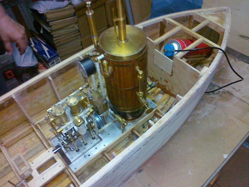

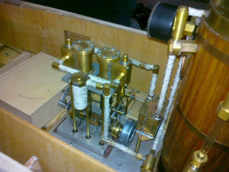

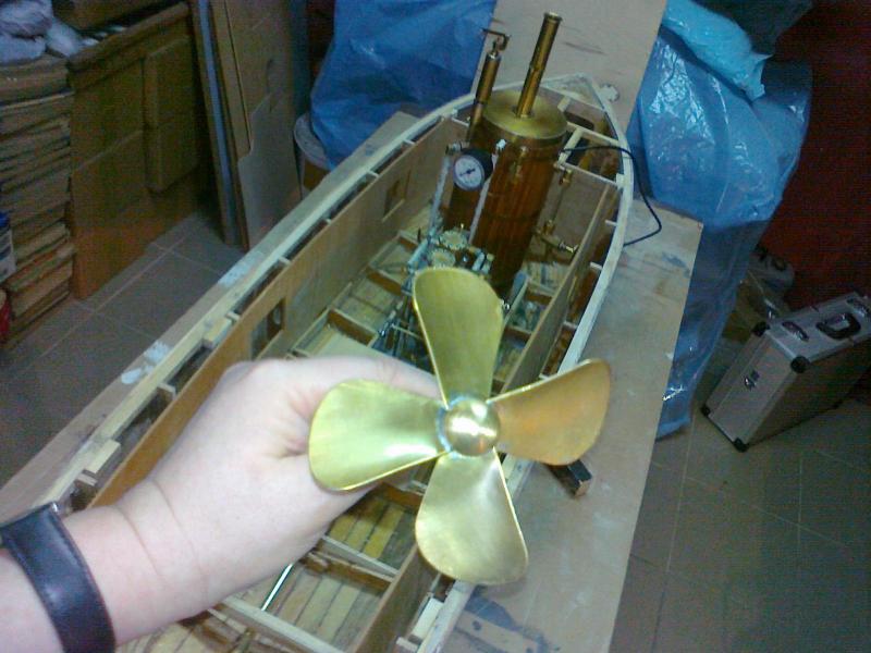

W oderwaniu od moich spraw stoczniowych ( choć nie do końca.... :rolleyes: ) w załączeniu kilka fotek z produkcji łodzi z napędem parowym w wykonaniu Andrzeja z Aleksandrowa!
Sądząc po zaawansowaniu prac szykuje się "sezon parówkowy na bogato"  !!! :D  :D
Andrzej ma nawet wybrany materiał na "bimini" !!!!  B)
Będzie się działo !!
KTO NASTĘPNY PÓJDZIE W PARĘ ????  :)
Trzeba przyspieszyć żeby wodowanie wspólne przeprowadzić !! :)

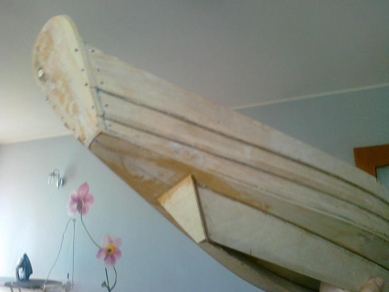

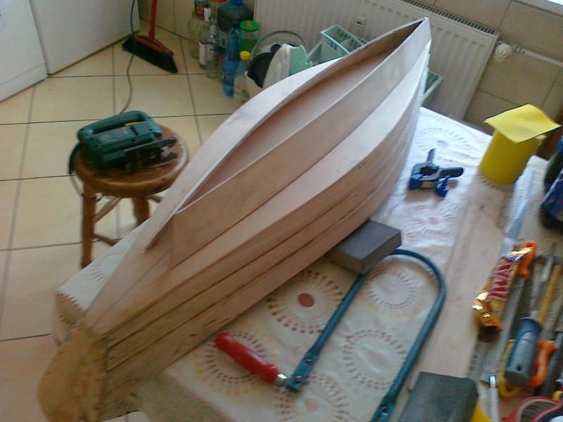

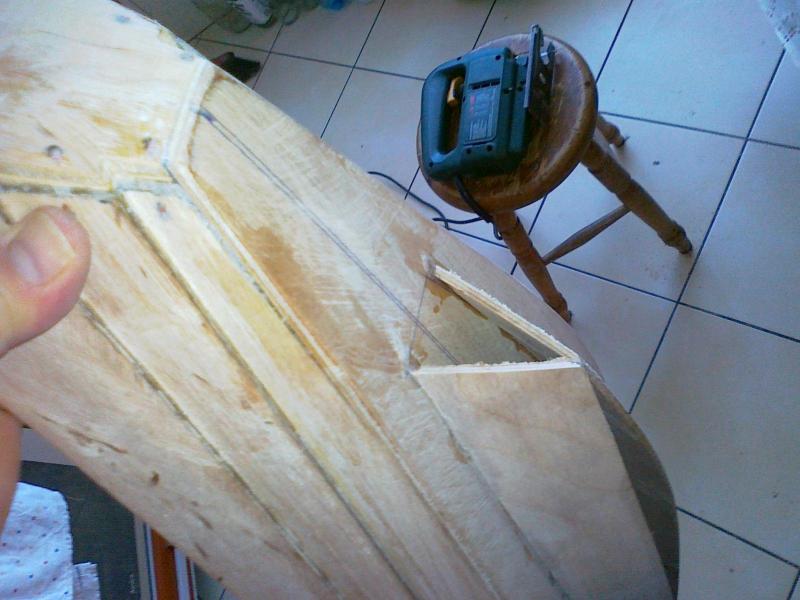

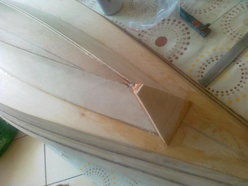

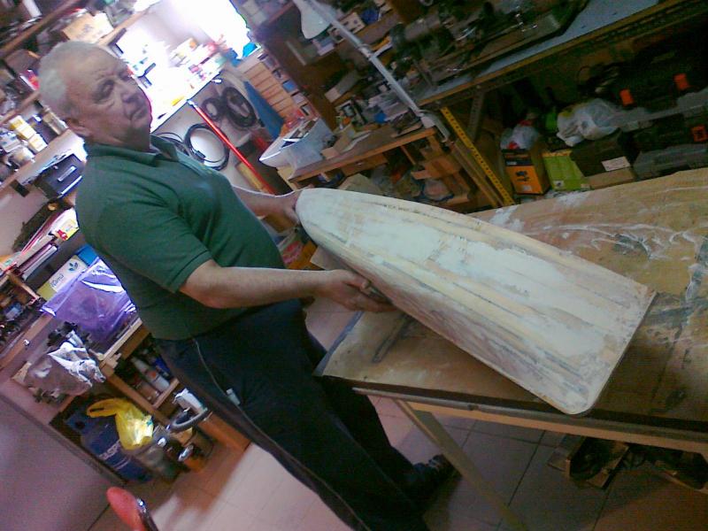

Doklejony nadmiarowy klocek dziobowy - jutro jak zwiąże szlifowanie i laminowanie połączeń ! B)
Tu coś dla podtrzymania ducha wątpiącym  :P !
Nikt nic nie pisze więc sam się muszę ruszyć ....

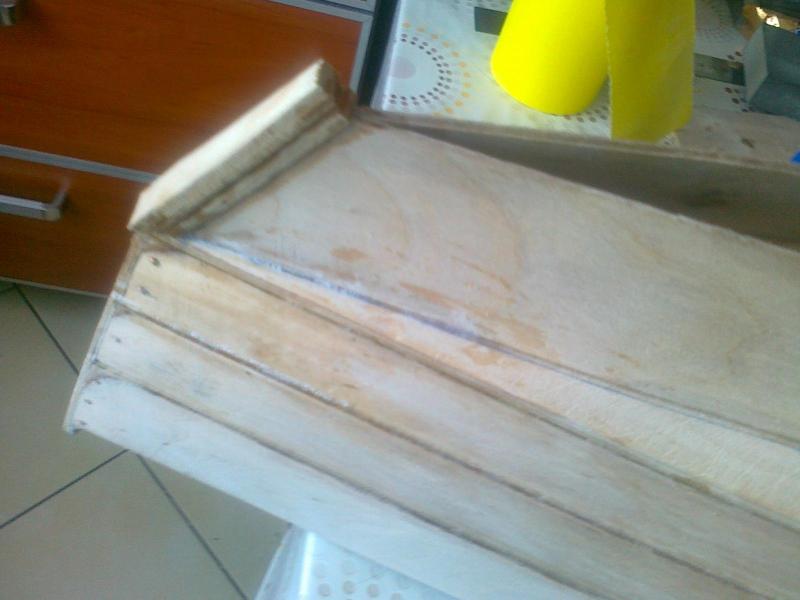

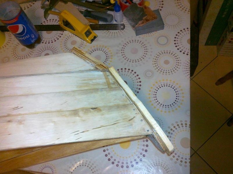

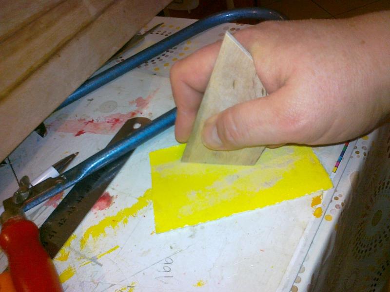

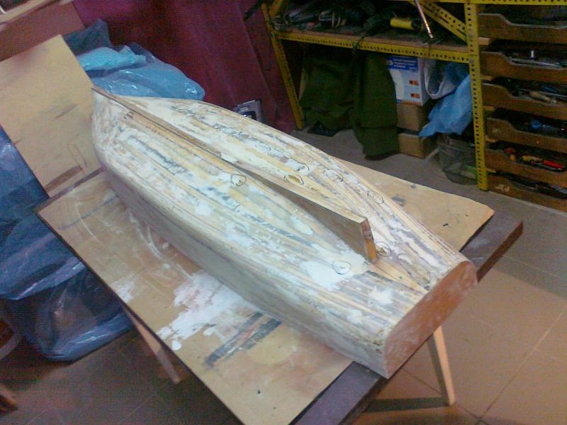

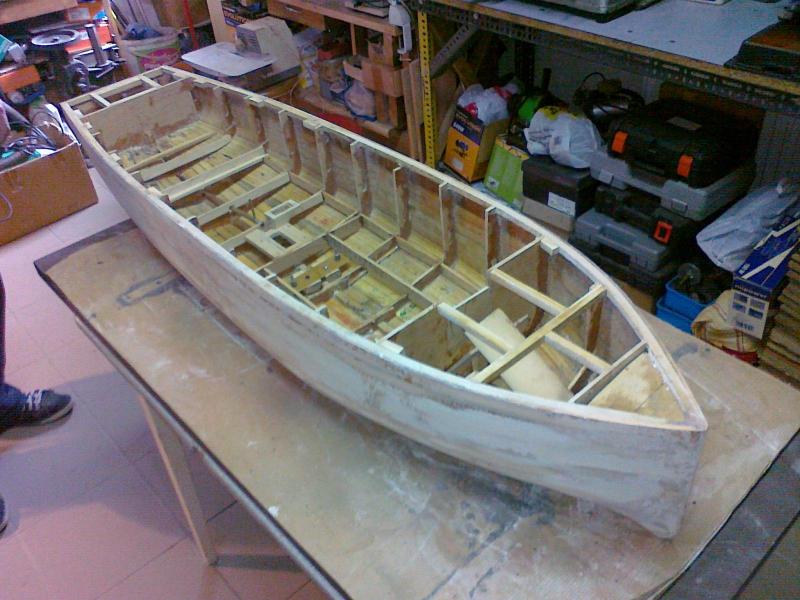

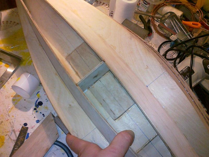

Prace w stoczni trochę zamarły z powodów zawodowych , ale dzisiaj znalazło się trochę czasu więc podszlifowałem klocki dziobowe i przygotowałem kadłub do wstawienia wału i dna komory balastowej . Czas operacyjny + 45 minut. Razem roboty bezpośrednie ( bez schnięcia i leżenia odłogiem ,,,) 7h 45min  :D !
Tak na marginesie - czteroosobową KABINOWĄ  łódź żaglową dł. ok 4,6 m zespół czterech budowniczych wykonał tą metodą  w 1 wekend czyli 2 dni !! B)
W wekend znowu coś podgonię ! :)

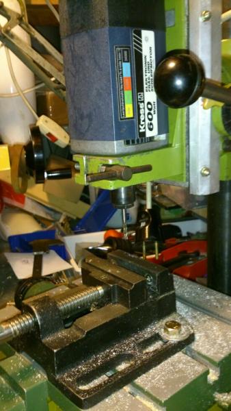

Na boku składa się napęd ... B)
Kilka fotek poniżej !

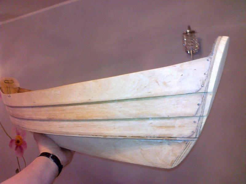

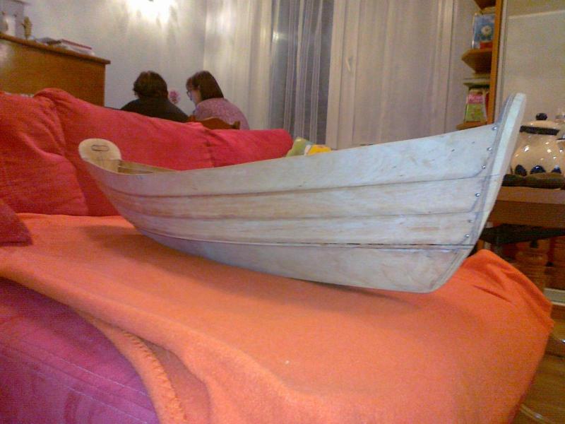

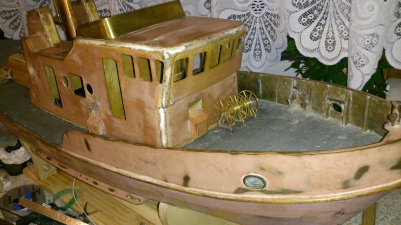

Chyba  była wzmianka, że będę budował coś nowego. No i buduję model kutra pilotowego. To co zrobiłem jest na zdjęciach, z tym, że jest to relacja a nie prezentacja.
Jeszcze nad tym muszę popracować i dojdzie kotwica.
Następnym etapem będą relingi (dużo tego) i maszty.

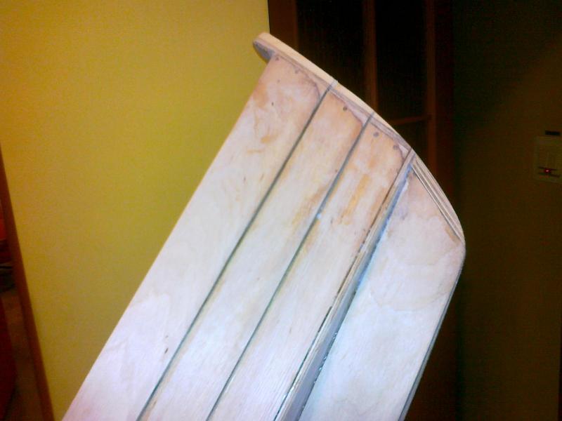

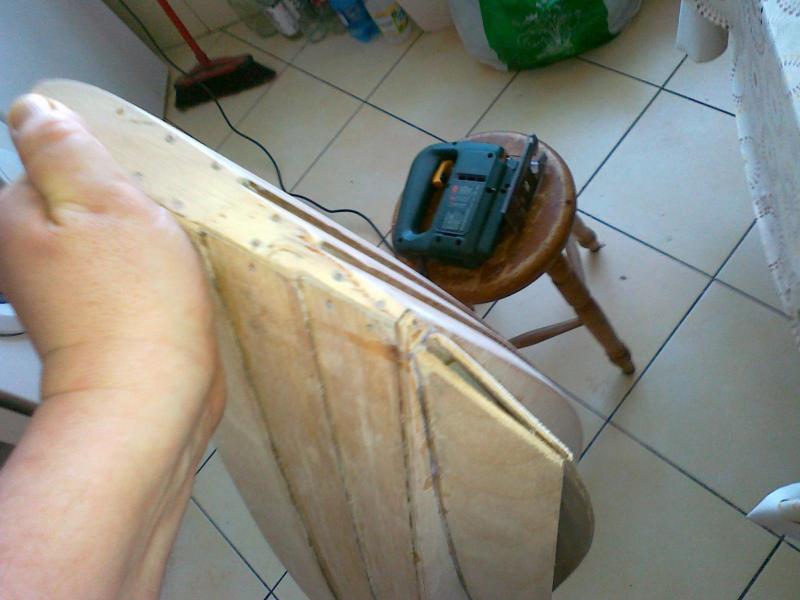

Za dużo dzisiaj nie zrobiłem przy kadłubie ale coś tam podłubałem.
Wklejona wręga w komorę balastową i wzmocnienia przejścia wału .
Kilka fotek poniżej .
