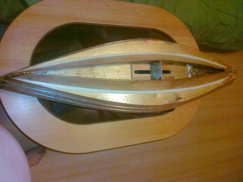

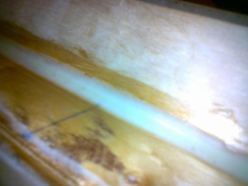

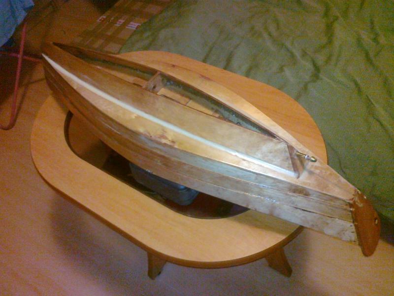

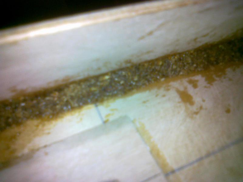

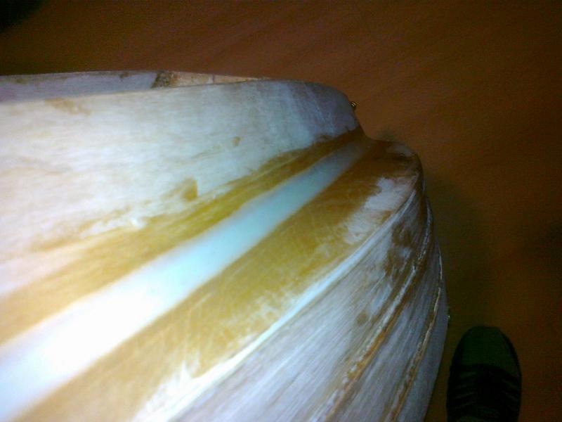

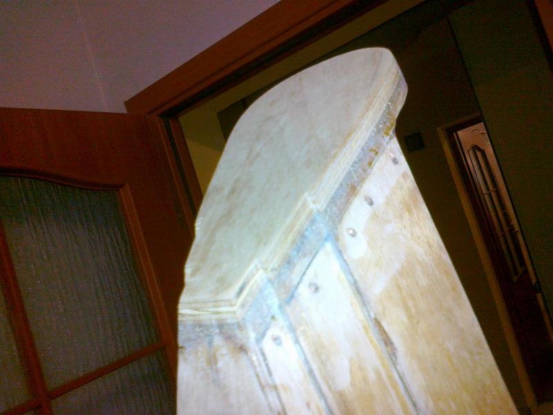

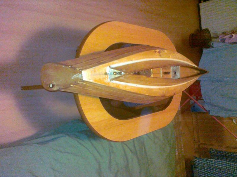

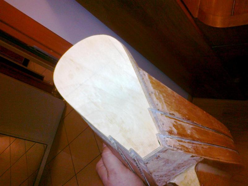

Wypełnione szpachlą poliestrową (żywica + mikrobalon - węzły zewnętrzne ; mieszanka z drobnymi wórami od wewnątrz ) węzły pachwinowe balastu.
Powoli budowa idzie do przodu . Trochę brak czasu z uwagi na zajęcia zawodowe ale przeszlifowane wypełnienia spoin i komora balastowa zagruntowana od wewnątrz rzadką żywicą poliestrową przed zamknięciem komory dla ochrony przed wilgocią. .

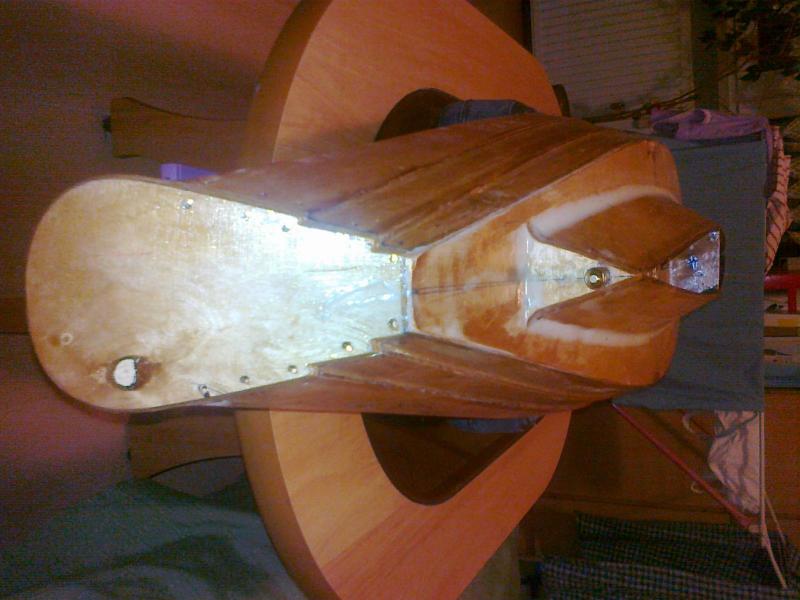

Ale udało się chociaż wkleić płytkę pawęży i wstępnie podszlifować . :)
Po 2 godzinach z pędzlem i żywicą wszystkie montaże i słupki w mojej łódce są przylaminowane. Laminowałem szkłem 160 a na wykończenie stosuję fajny patent- węglową matę o gramaturze 12g. Jest mocno i estetycznie i klejenie nawiązują do węglowej koncepcji tego modelu. Używam żywicy havlowskiej L280 w kompozycji z utwardzaczem H285- 24 godzinnym.
