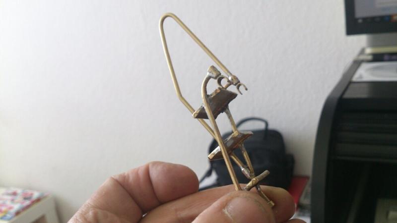

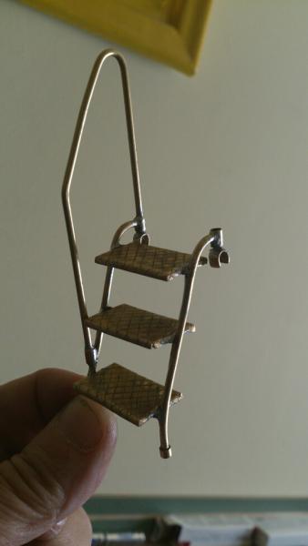

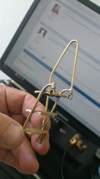

Zrobiłem drugi maszt, do którego muszę dolutować wyrzutnik rakiet i zrobić mocowanie drabinek.
Na zdjęciu także tablice na napis PILOT i lampy, które wymagają wykończenia, jak? Na lampach pozycyjnych odbija się światło od tła blachy brązowej zabarwiając pleksi (mają być białe).

Pilot 66 dalej się buduje. Tym razem ostatnie 2 lampy zielona i czerwona. Zamaluję prawdopodobnie permanent marker. Na zdjęciu także zrobione wcześniej elementy z rurek, z których do zrobienia jeszcze kosze na tratwy pneumatyczne. W sumie zużytych będzie 6 szt. metrowych rurek fi 2,0 i jedna fi 4,0 Zabrałem się także za nadbudówkę.

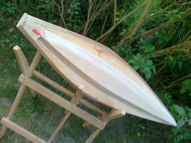

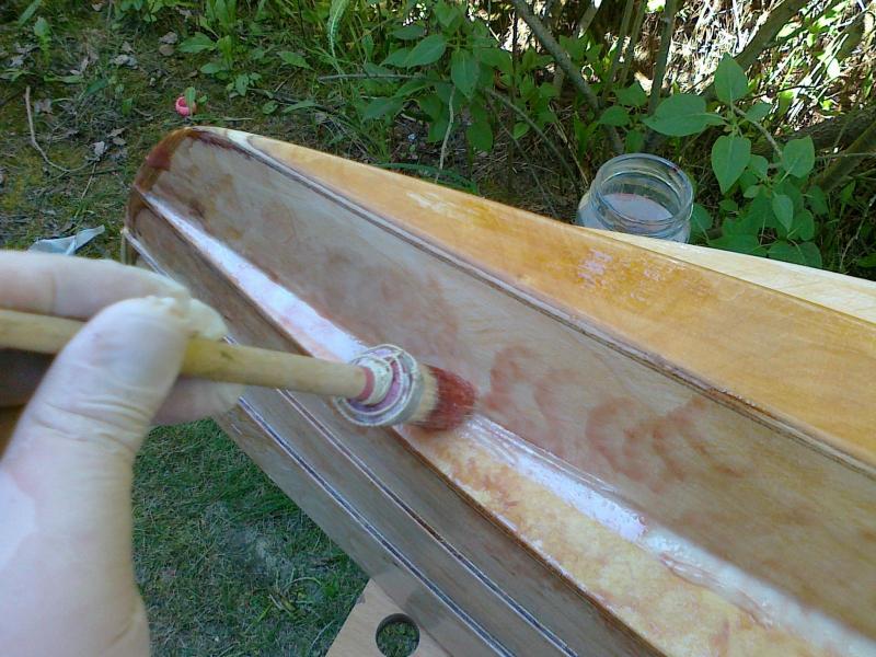

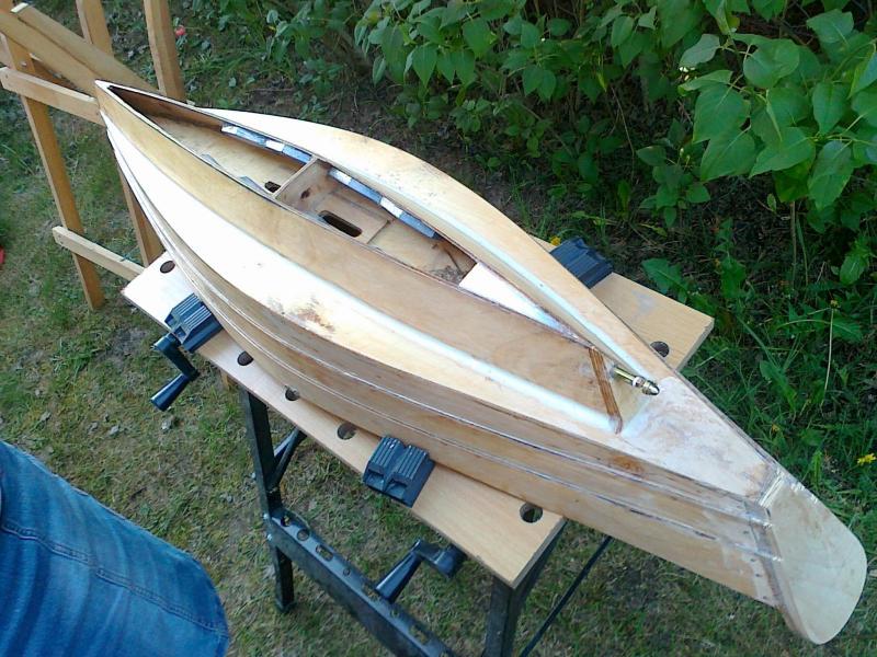

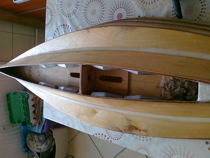

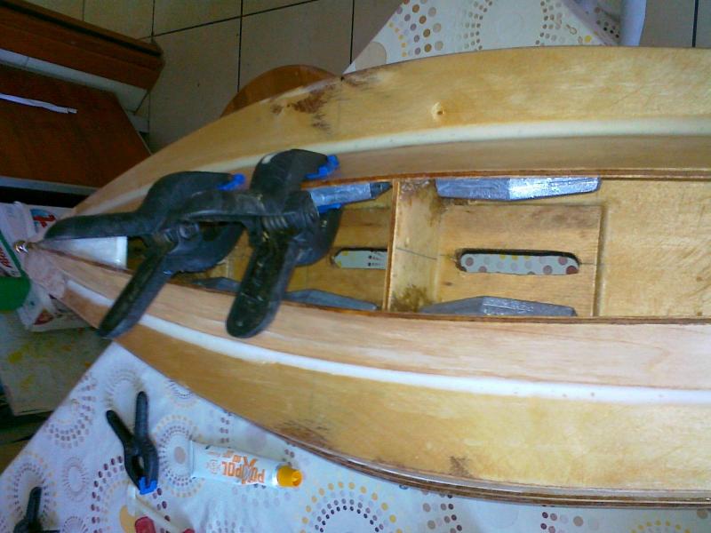

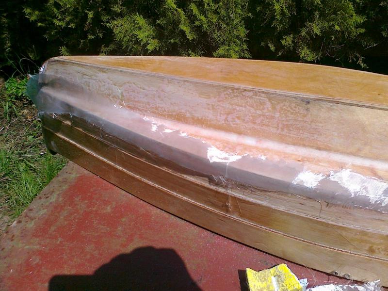

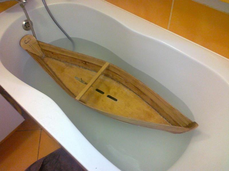

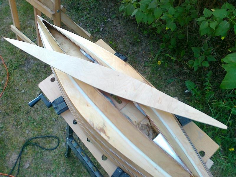

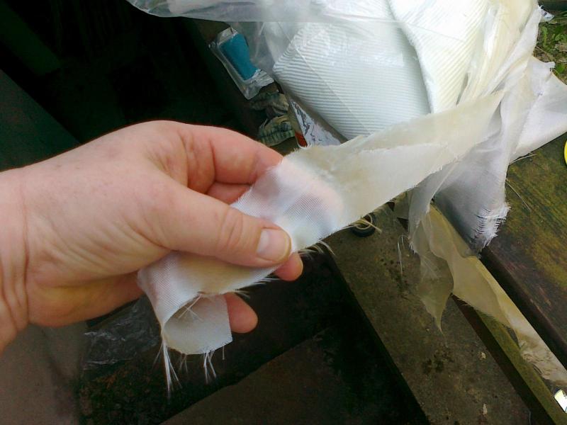

W komorze balastowej zainstalowany balast ołowiany symetrycznie, w środku ciężkości łodzi , 8 x 200 g ( w razie czego będzie można dołożyć trym przez podłużne otwory widoczne na fotce ), komora pokryta dnem , zaimpregnowana od wewnątrz rzadką żywicą i złącza oblaminowane cienką tkaniną szklaną na żywicy poliestrowej ( trzy węzły po każdej stronie kadłuba  : burta-dno ; dno - ściana komory balastowej; ściana komory balastowej - dno komory balastowej - dla chętnych można pokryć całość kadłuba cienką tkaniną ale to już więcej zabawy z uwagi na zakładkową budowę kadłuba)  . Da się to zrobić, ale tkanina max 25 g/m2 i odpowiednia gęstość żywicy ,,,, dużo zabawy i mogą być problemy ze wstawaniem tkaniny na krótkim progu zakładki !

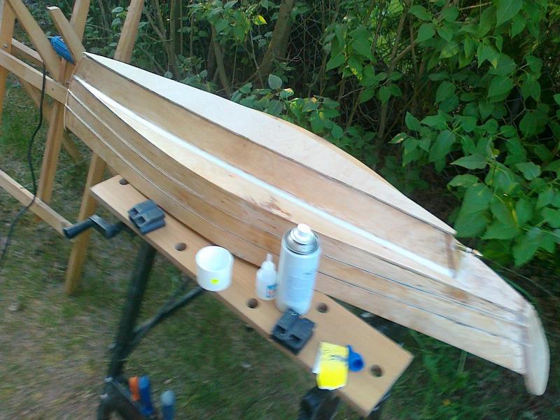

Czekamy do jutra aż zżeluje i trzeba będzie poszlifować ... .
Następny krok osłona śruby i ster  - w przygotowaniu. B)
C.D.N  :)

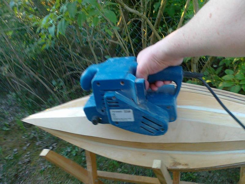

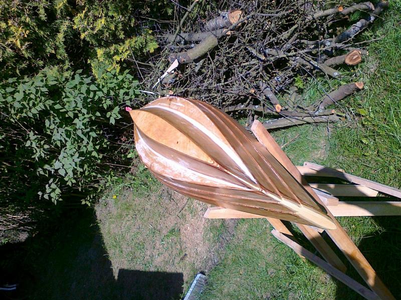

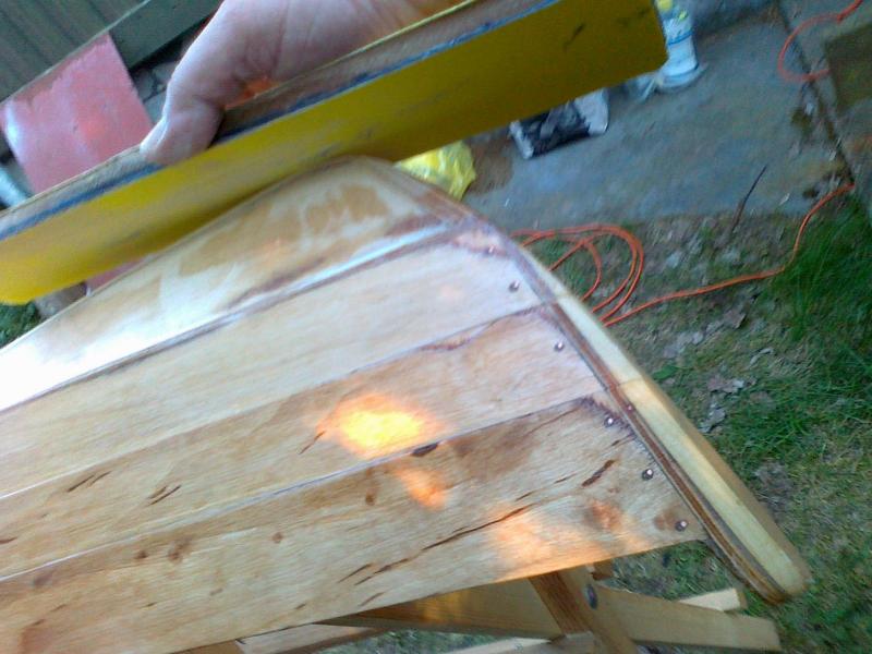

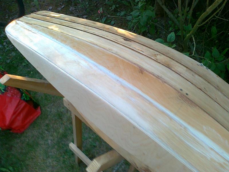

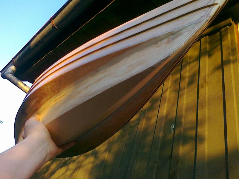

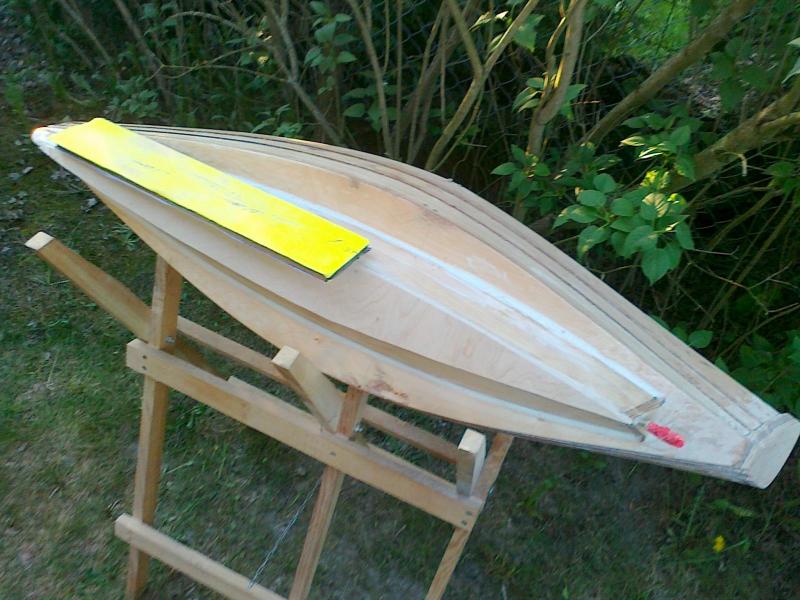

Moja brytfanna dziś została oszlifowana i przygotowana do  lakierowania. Jutro zamawiam farby i za 2 tygodnie model powinien mieć komplet barw.
Jak mawiał znany pisarz Melchior Wańkowicz, jak człowieka najdzie jakaś pokusa, to nie ma co z nią walczyć, tylko trzeba się jej dać wypokusić, wypokusić i ulec jej z przyjemnością, takoż i ja uczyniłem bo mnie pokusa wielka naszła .... :rolleyes:

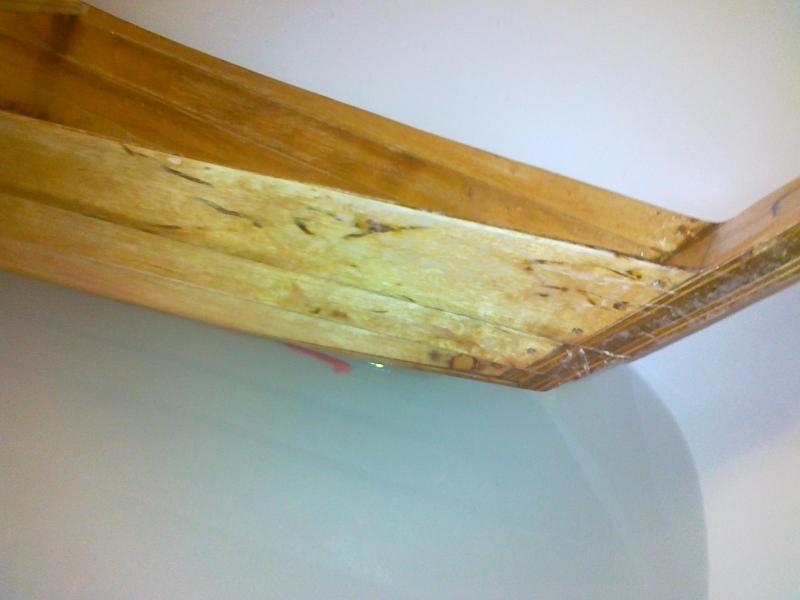

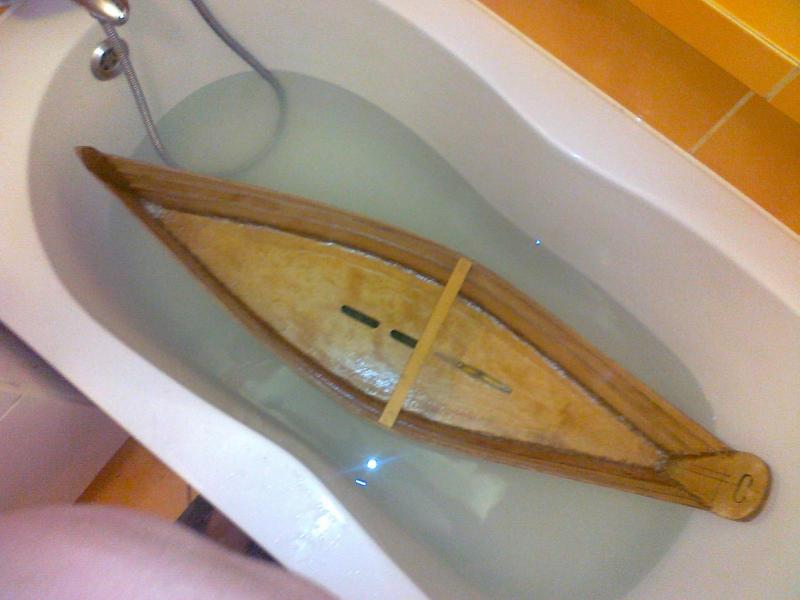

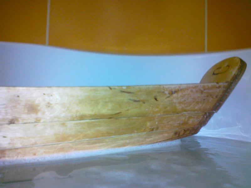

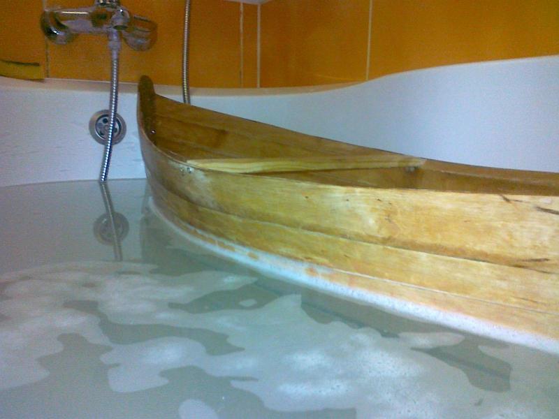

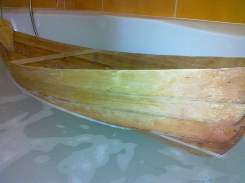

Efekty poniżej ,czyli "parówka" w kąpieli wannowej !!! :D  :D  :D  :P
Stoi na wodzie idealnie , po wyposażeniu złapie odpowiedni trym !!
Już widać, że ciąg dalszy na pewno nastąpi , powoli  czas na nabrzeże wyposażeniowe!! :)

Andrzeju a jak się dobiera ilość balastu na oko czy jakoś się liczy bo zamknąłeś to wszystko i jak by było za mało to cztery litery?
Lubię sobie wcześniej poczytać trochę literatury w temacie , np. to co poniżej na fotce + trochę doświadczenia w tej zabawie... :)
Ciężar balastu zawsze jest skorelowany z wypornością kadłuba  i planowanym  zanurzeniem . Dla dużych jednostek pływających jest to liczone bardzo dokładnie, dla modeli wystarczą rachunki uproszczone i korekta po wodowaniu , choćby w wannie  :P .
Poza tym drobne korekty są możliwe przez te podłużne otwory które widać na fotce.
A tu myślę że trafiłem idealnie - jak z przodu dołożę maszynę parową i kociołek to stoi na równej stępce !! :D  :D

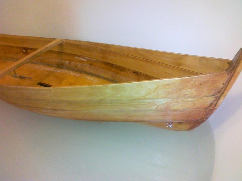

Zrobiłem trochę lepszą fotkę łodzi na wodzie - widać jak się układa linia wodna i jaki jest trym kadłuba !
Piana dobrze odcina linię wodną, bo poprzednio to się zacierało ... :P
