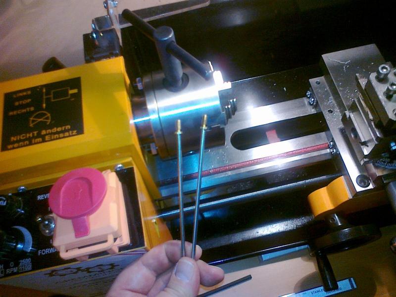

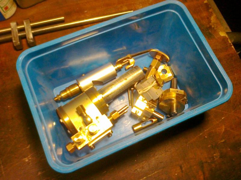

Mała wieczorna dłubaninka - przeróbka wałów dla kolegi Waldka "mikroślizgacza" z końcówek M3 na M4 !
Jeden do zanętowego kuterka, drugi do "parówki" z fajną trzycylindrową radialną maszynką - widziałem !! B)  ( witamy kolejnego członka parowego klubu !) !!! :D
Popływamy na wiosnę !
Widziałem, że je lutowałeś. Ja od wielu lat wklejam je na Loctite 638. Kiedyś lutowałem srebrem ale drut odpuszczał się i potem byle kolizja i wał krzywy.

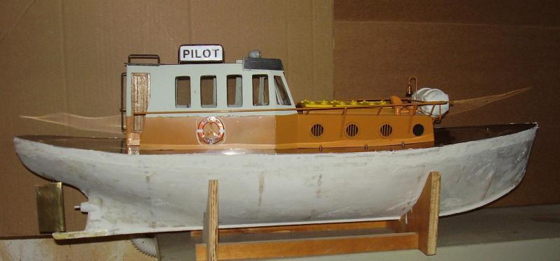

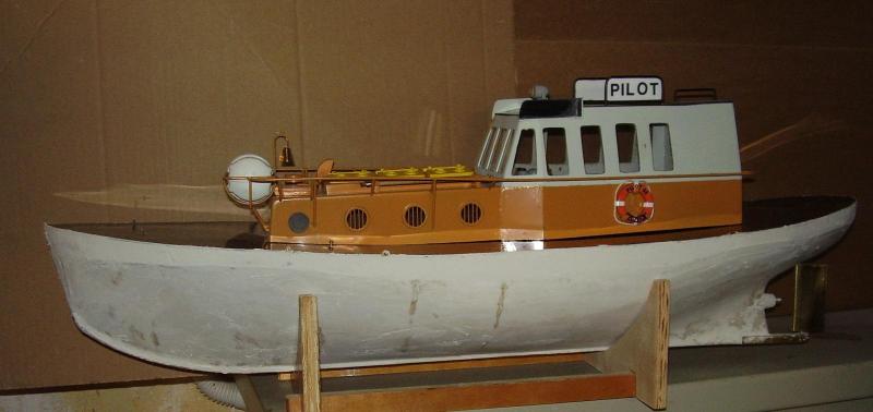

Co  do Pilota 66 jest jeszcze sporo roboty. Do dopasowania do pokładu zostały jeszcze relingi. Jeden dopasowany, drugi przycięty. Nie jestem pewny czy takie mocowanie na przylutowane kołeczki będzie dobre.
Wcześniej dopasowane ławki i kosz.
post-419-0-81092100-1478294460.jpg.
Niedziela, zdecydowałem się przykleić pokład. Od spodu pas klejenia porysowałem gruboziarnistym papierem ściernym. Posmarowałem epidianem i przyłożyłem  do kadłuba. Podociskałem przy pomocy listewek i gum. O 18:00, 19:00 Epidian powinien być twardy. Wcześniej zamontowałem ster i umieściłem paski blachy do zahaczenia drabinek do masztu. Jutro szpachlowanie.

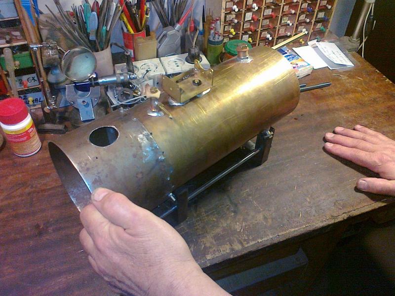

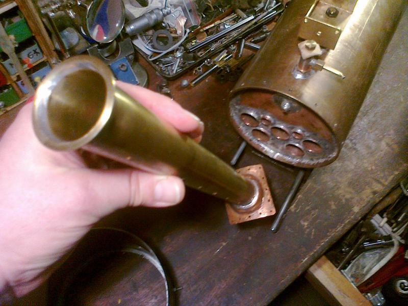

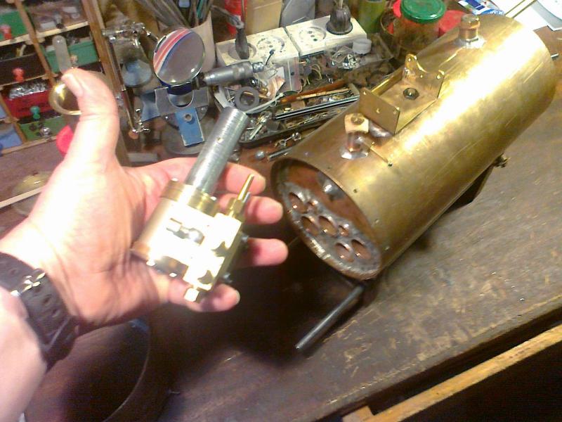

Ale nie znaczy to że życie zupełnie  zamarło !!! :) W zaciszach warsztatów życie tętni i powstają nowe cudeńka, choćby takie jakie podpatrzyłem podczas dzisiejszej wizyty u Andrzeja , gdzie przy dobrej kawie i świętomarcińskich rogalach Halinki - a co niektórzy nawet przy nalewce ( ech , życie kierowcy ,,, :huh: ) -  pogadaliśmy sobie o modelarstwie !
Panie zagłębiły się w rozmowach o modzie i tajnikach produkcji nalewek a my cichaczem udaliśmy się do warsztatu, gdzie powstaje nowa miłość Andrzeja - lokomobila do napędu parowego traktorka - do pływania po "stepach akermańskich" :P  ! Powstaje ekspresowo i już wkrótce pewnie pojedzie (popłynie?) - mam obiecane że się tym wynalazkiem "gaznę" po podjeździe przed domem ! :D
Najśmieszniejsza jest łopatka do ładowania węgla na palenisko - bo to pełna klasyka parowa opalana węglem !!!!
Parę fotek poniżej !
Czekamy na finał - próbka możliwości takiego napędu poniżej !!!

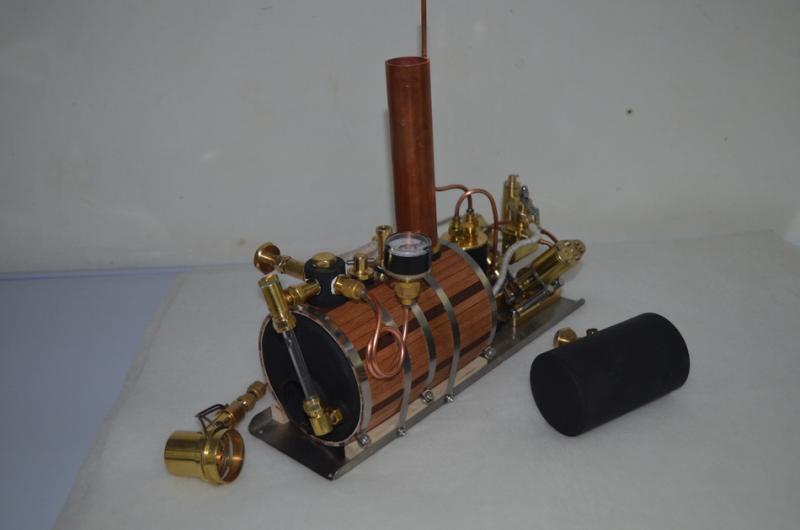

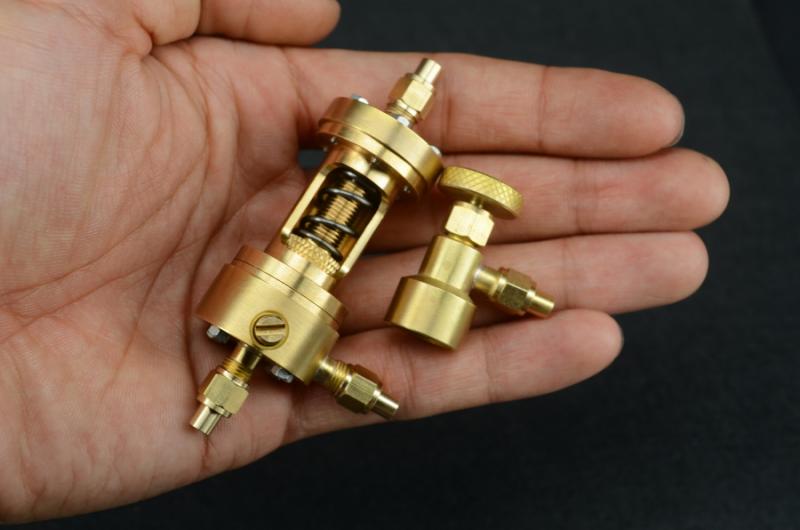

Andrzeju - na fotce poniżej masz turbopalnik wielodyszowy i regulator ciśnienia gazu o którym rozmawialiśmy !
Tak naprawdę ta puszka to najprawdopodobniej komora mieszania z dolotem gazu od góry jedną rurką i regulacją powietrza  ( widać otwór regulacyjny z przesłoną )  ,a pali się wiele płomieni na otworach  w płytce ( może jeszcze dysze dodatkowe w głębi ?) !   :o
A te rurki wychodzące z palnika nad otwór powietrzny to pewnie jakaś termopara do kontroli temperatury i regulacji płomienia ( zawór bimetaliczy (?) - powiększ mocno fotkę to widać) lub jakaś piezoelektryczna zapalarka do gazu   !.
Czyli de facto rozwiązanie podobne do Twojego z łodzi , tyle że palnik wchodzi dokładnie w płomienicę kotła !
