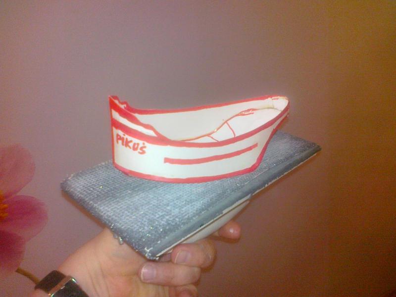

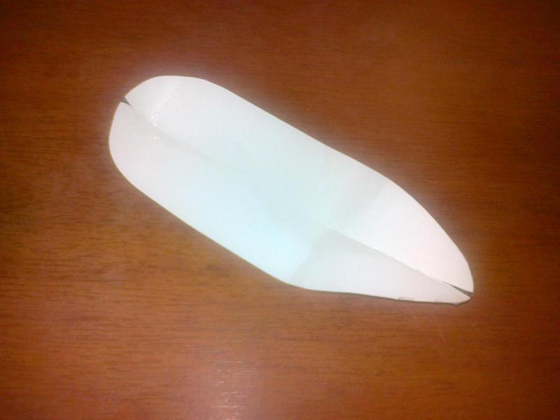

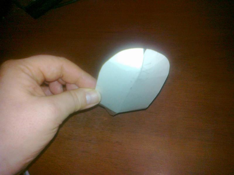

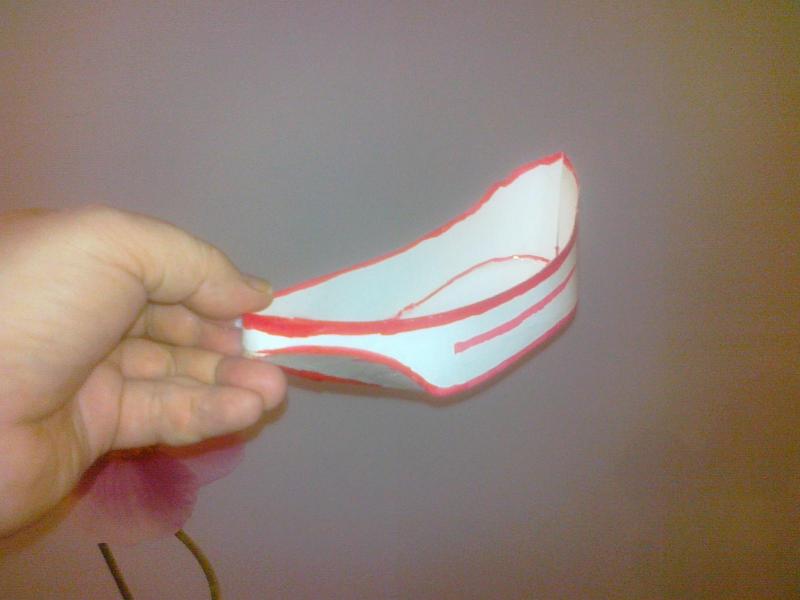

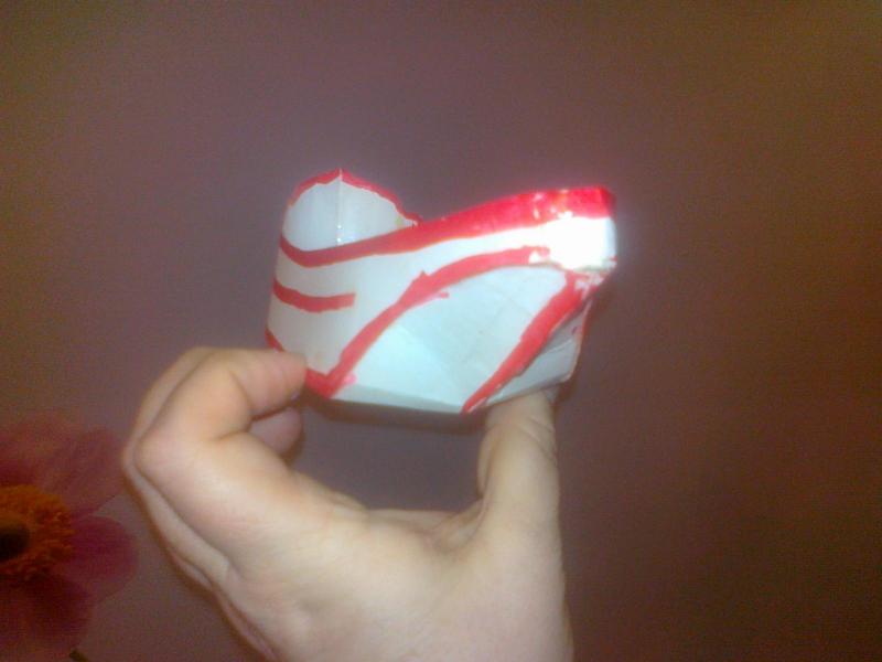

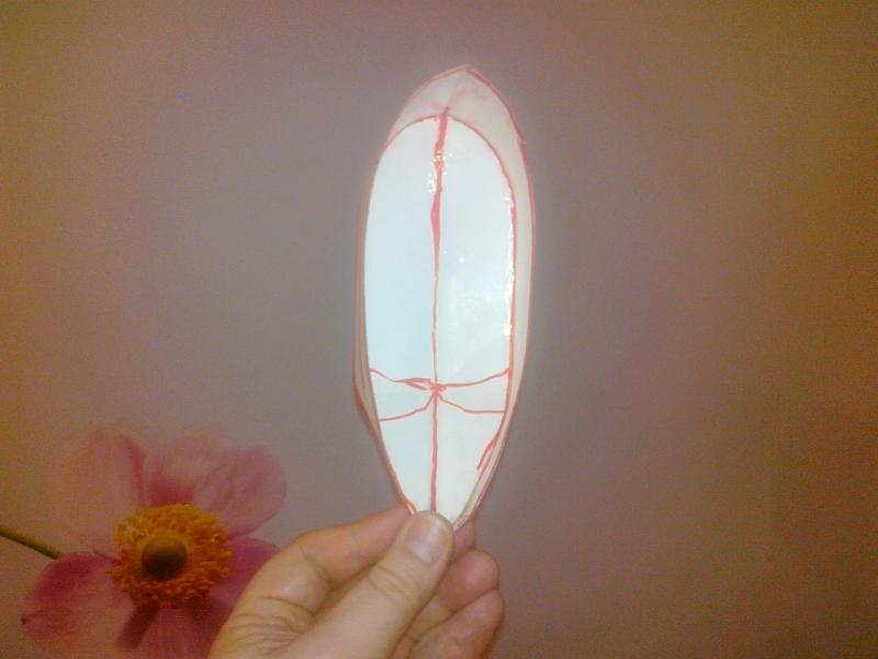

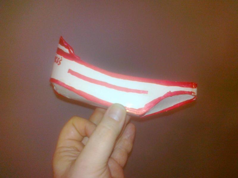

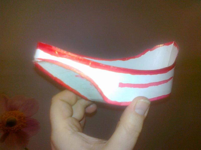

W odpowiedzi na post Waldka  tu poniżej  taka moja autorska propozycja wykonania kadłuba maximikromodelu metodą "torturowanej sklejki"  czyli szycie drutem miedzianym i laminowanie krawędzi paskami maty !   B)
Dno - sklejka 6mm + wzmocnienia , burty - 4 mm + wzdłużniki . Wystarczą dwa arkusze sklejki o standardowych wymiarach 1210x 2420 mm , trochę listewek 2 puszki żywicy poliestrowej i trochę tkaniny szklanej .
Prosto, szybko,tanio i efektywnie . :)  Czerwone linie są narysowane specjalnie , aby podkreślić kształty i proporcje kadłuba .Zrobienie takiego kadłuba to........PIKUŚ ! :P
Wizualizacja  "PIKUSIA" powstała z kartonu w 30 minut przy wieczornej herbatce ....
Na razie w skali 1:15 !
Pozdrowienia !
:D :D :D !
Nie puści, nie puści ! To pancerna technologia dla amatorów !
Tą łódkę zbudowałem własnoręcznie wg. tej metody w 2005 roku , pływa do dziś z 3 - 4 osobami na pokładzie i ma się dobrze !! B)
Szczegóły technologii na stronie 51 PFM.

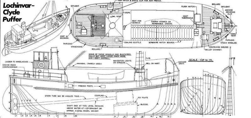

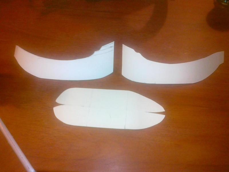

Planik na zachętę - na " krasnala" nadaje się koncertowo ( obszerna i głęboka ładownia w odpowiedniej skali pomieści spokojnie nasze kapitańskie cielska :D )  !

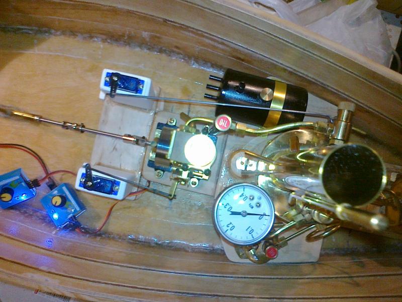

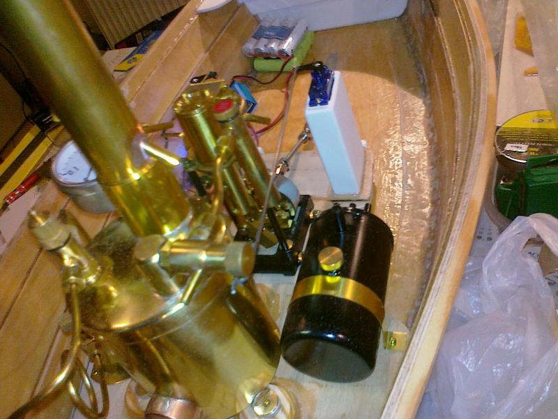

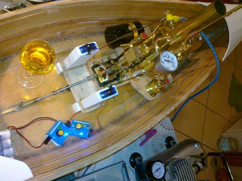

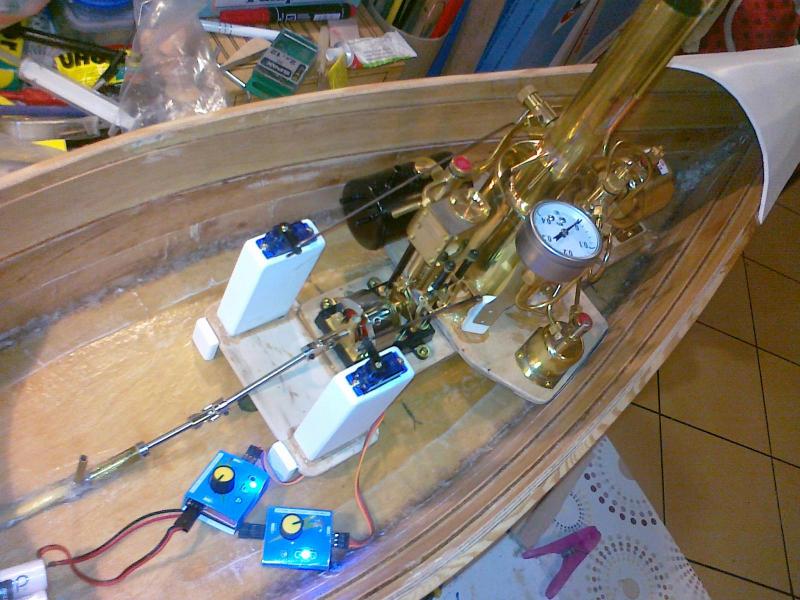

Dzisiaj wieczorem trochę podłubałem przy parówce. Zainstalowane i wstępnie wyregulowane zostały serwa i cięgna  sterujące maszyną parową .
Zrobiłem próbę ruchu na sprężonym powietrzu - chodzi elegancko ( nie to samo co na parze ale do wstępnej regulacji może być)  !! :)
Rozruch został uczczony dobrym koniaczkiem ! B)
Kilka zdjęć i film poniżej - do pływania coraz bliżej !!! :D

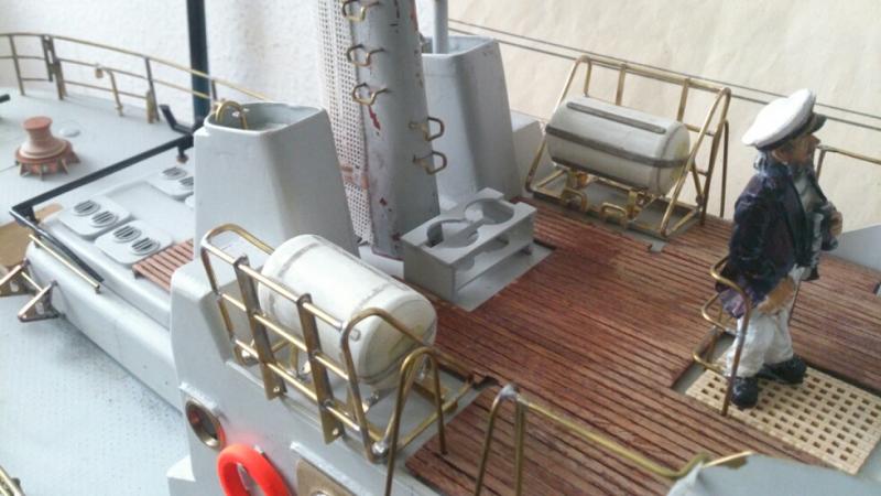

Jeszcze kilka Januszowych dokonań w temacie ratownik "HALNY" - reaktywacja ! :)

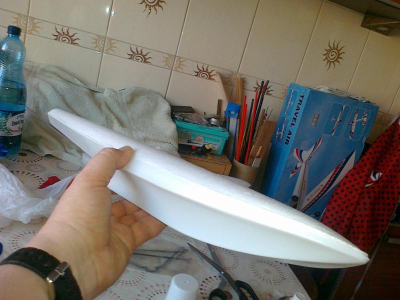

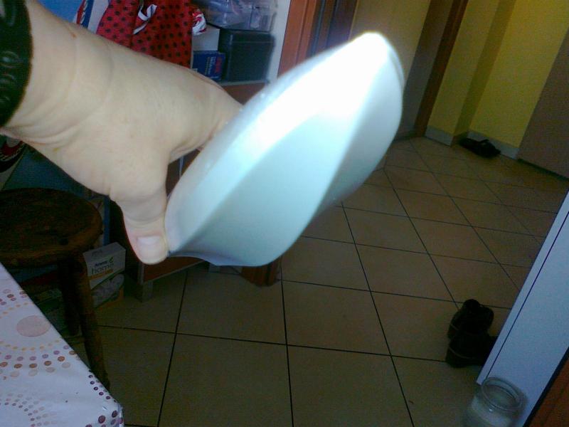

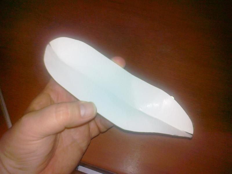

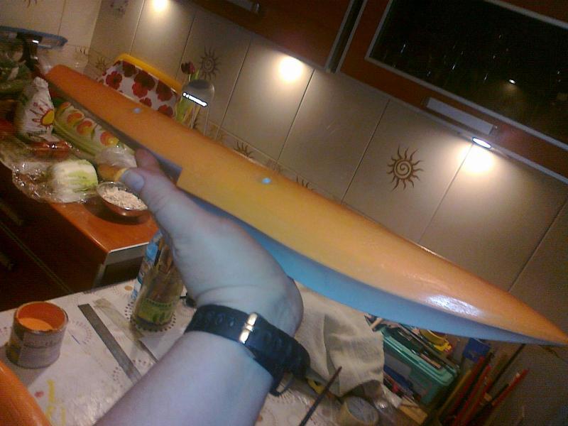

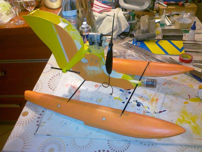

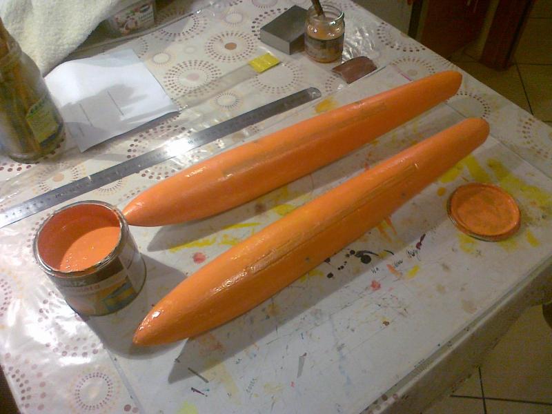

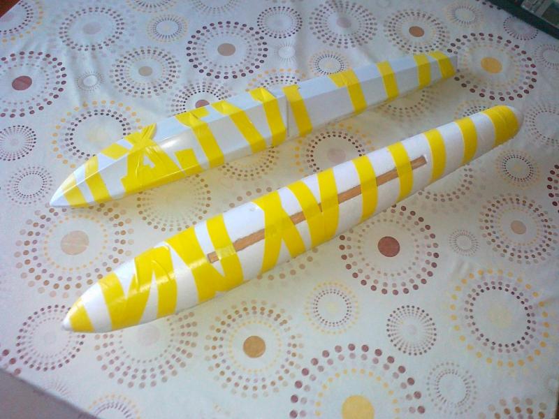

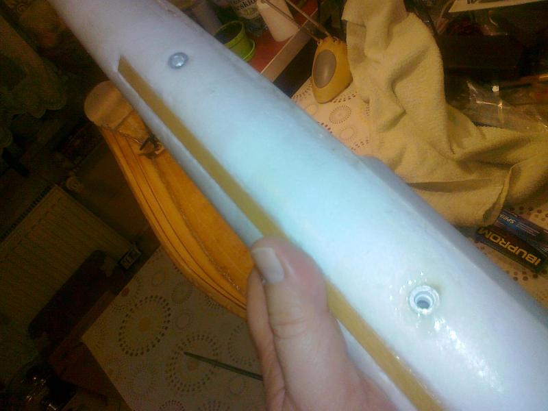

"Endriu" dla odświeżenia umysłu zrobił małą przerwę w "parówce"  i wybudował z odpadów i części recyklingowych  - jako że ekologia na fali choćby w kwestii ostatniej wspaniałej  ustawy i uruchomionej w ten sposób masowej wycinki  drzew :(   -  "kaszalulowodolot"  :P dla poszalenia na Balatonie i wyładowania złych emocji !  :angry:  :ph34r:

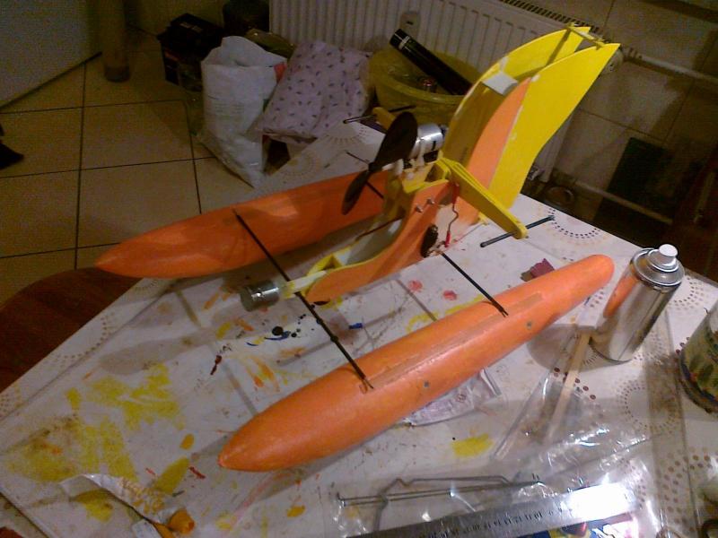

Dzieło prawie na ukończeniu , parę fotek poniżej ! :)
Po opływaniu pojedzie do siostrzeńców  z Kołobrzegu w podziękowaniu za umundurowanie i stuningowanie przez seniorów rodu matrosa z "parówki"   B) !
Pozdrowienia !
Ładnie , pięknie. To będzie pływać ale powoli. Nie wprowadzi w zachwyt a nawet zadowolenie. Szuwarki i temu podobne potrzebują silnego napędu. Sprawdź na chodniku lub dywanie. Powinien szybko zasuwać. Nie wiem jakie są założenia, może tak ma być.
Tak ma być Kaziu - znaczy się nie za szybko -  bo to będzie przeznaczone do zabawy dla mniejszych dzieciaków !
Nie mają jeszcze doświadczenia w powożeniu taka bryczką ! :)
Endiu - już go widzę oczami wyobraźni - super szuwarowiec - jak chłopaki go opanują zmień mu silnik na trójfazowy takiej mocy, aby mogli go poderwać w powietrze - tak na wysokość do 1,5 - 2m - i tak będą mieć fraje jak trzeba - spokojnie go wykańczaj - powodzenia :unsure: :unsure:
