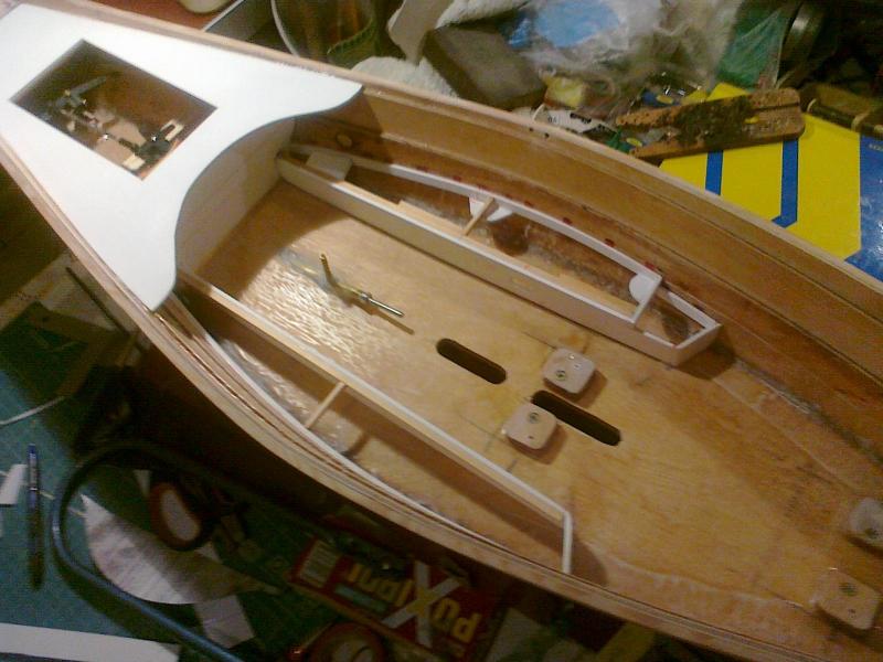

Fajowy statek serwisowy Kaziu ! :)
Plany sam robiłeś czy gdzieś wyniuchałeś w sieci ? Jaka długość ? Kiedy planujesz  wodowanie ?
"Kaszalulowodolot" zwodowany w wannie !
Plany a właściwie rozkroje na sklejkę z instrukcji  Billing Boats z netu. Trochę się gubię w tych numerkach.  Długość około 800 mm.

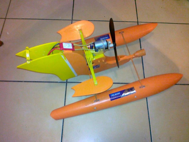

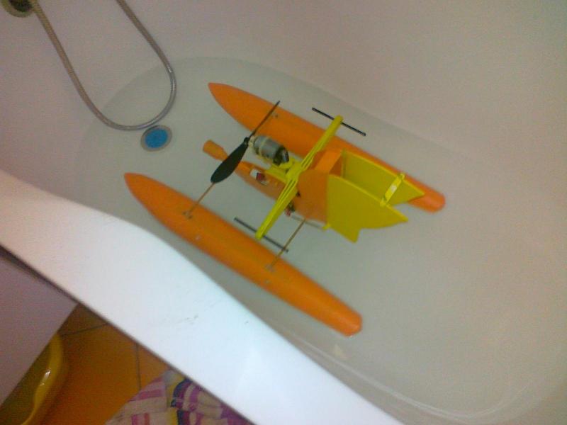

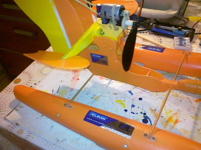

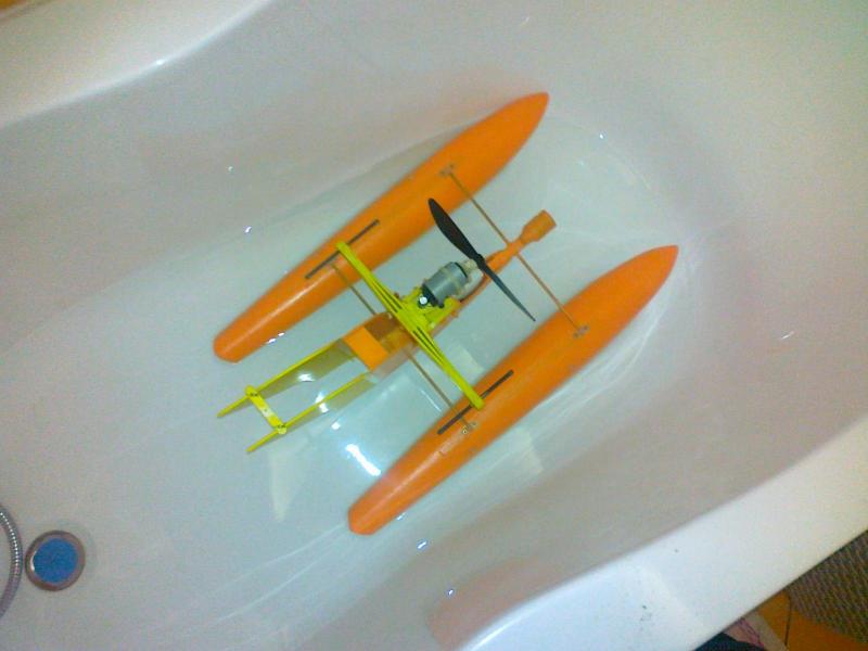

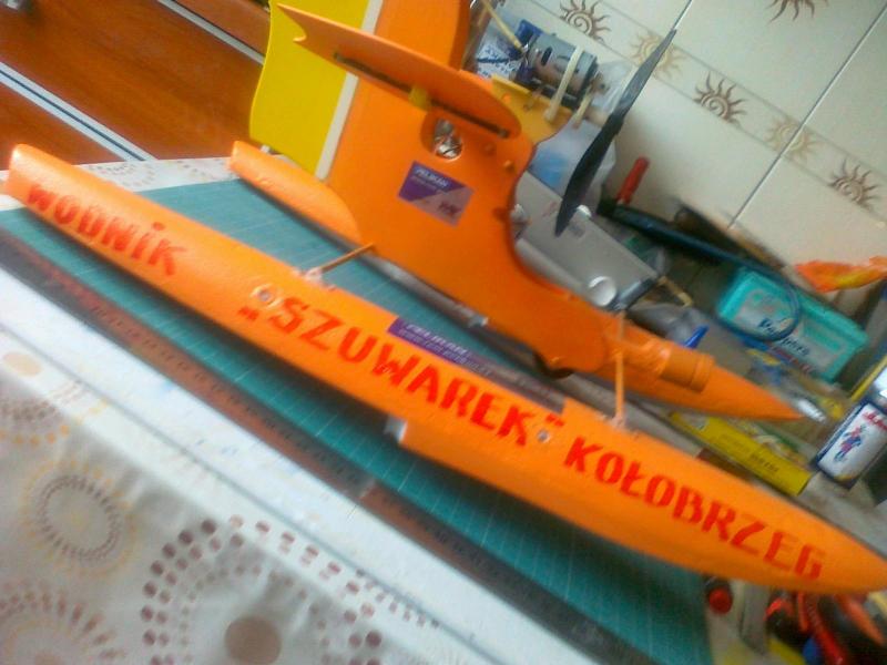

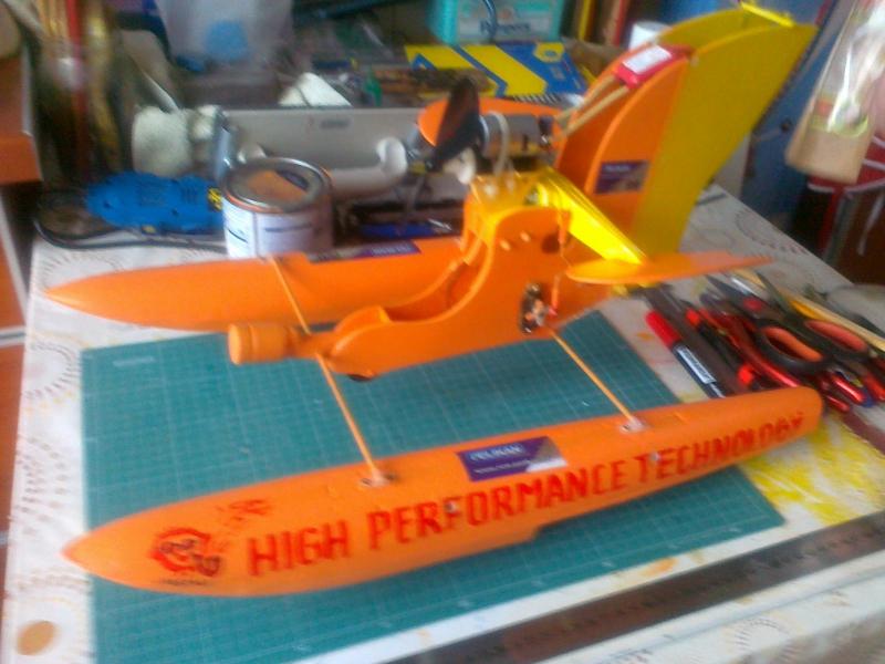

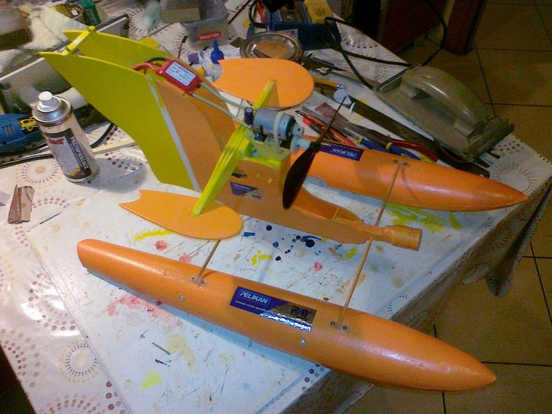

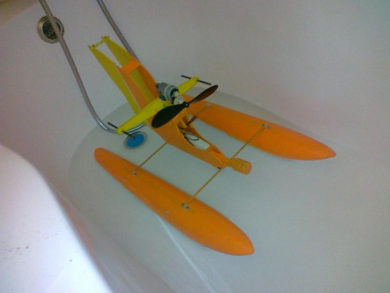

"Szuwarek" wczoraj po dołożeniu stabilizatorów przetestowany na stole i w wannie na silniku - widać że będzie miał niezłą prędkość jak na model dla początkujących - przynajmniej na tyle na ile wanna pozwoliła ( zryw był)  :D  :D  :D
Wyszło nieźle biorąc pod uwagę to , że model powstał w całości z części "recyklingowych" pozostałych po innych akcjach i odpadów materiałowych ( pływaki od Cessny , gondola od paralotni poległej w chwale z 5 lat temu, elektronika z odzysku po innych modelach - w sam raz do nauki pływania dla dzieciaków :P ) !
Projekt "Szuwarek high performance technology" został chwilowo zakończony w oczekiwaniu na lepszą do pływania i prób pogodę ! :)

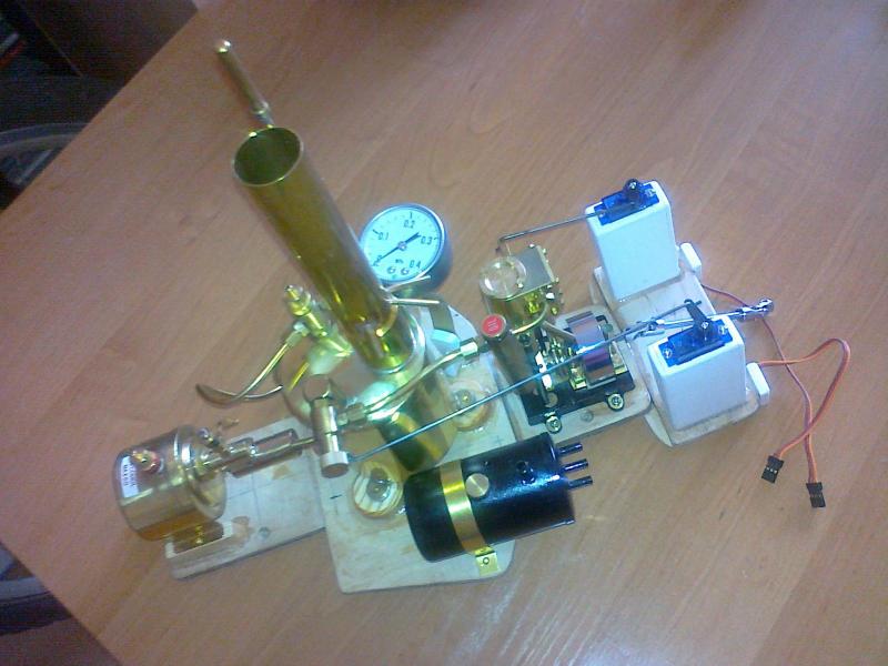

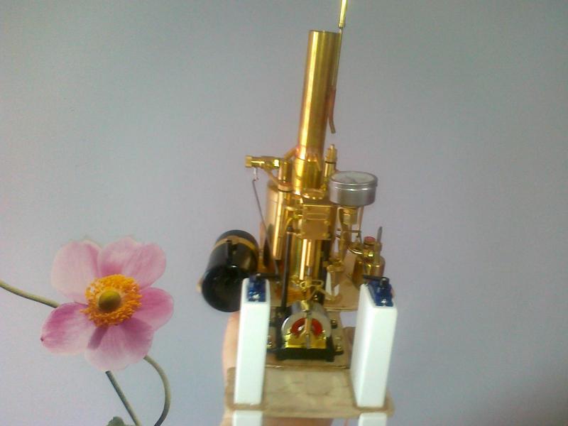

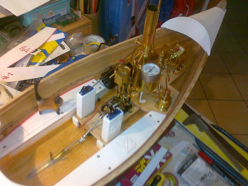

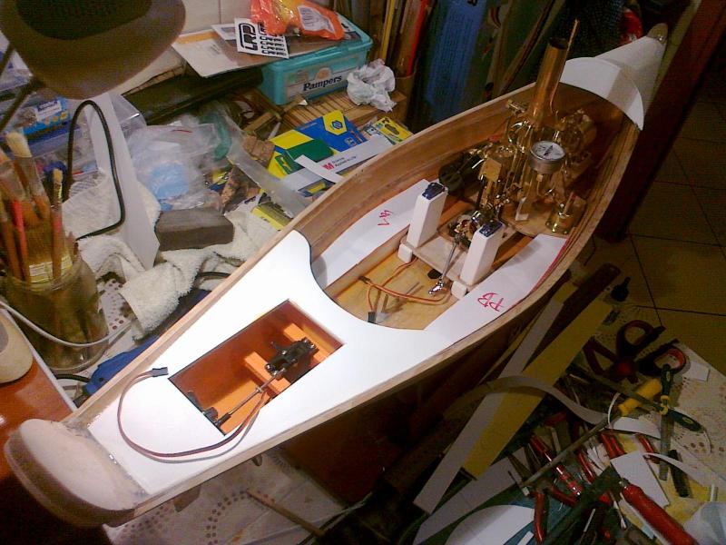

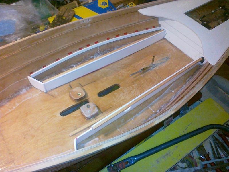

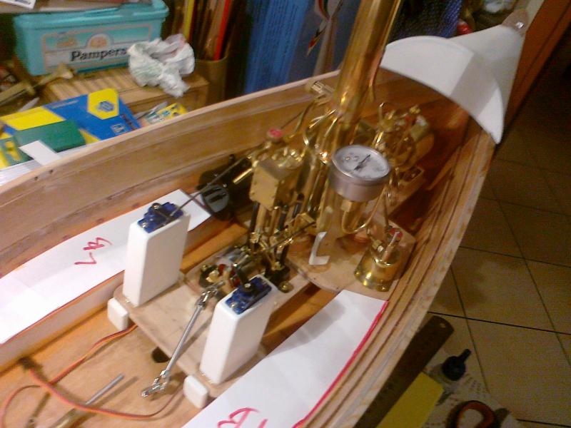

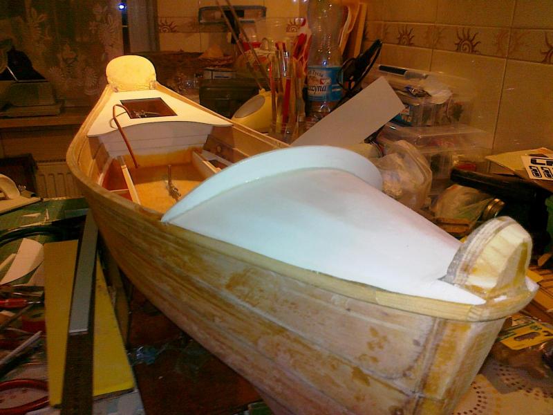

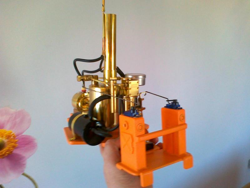

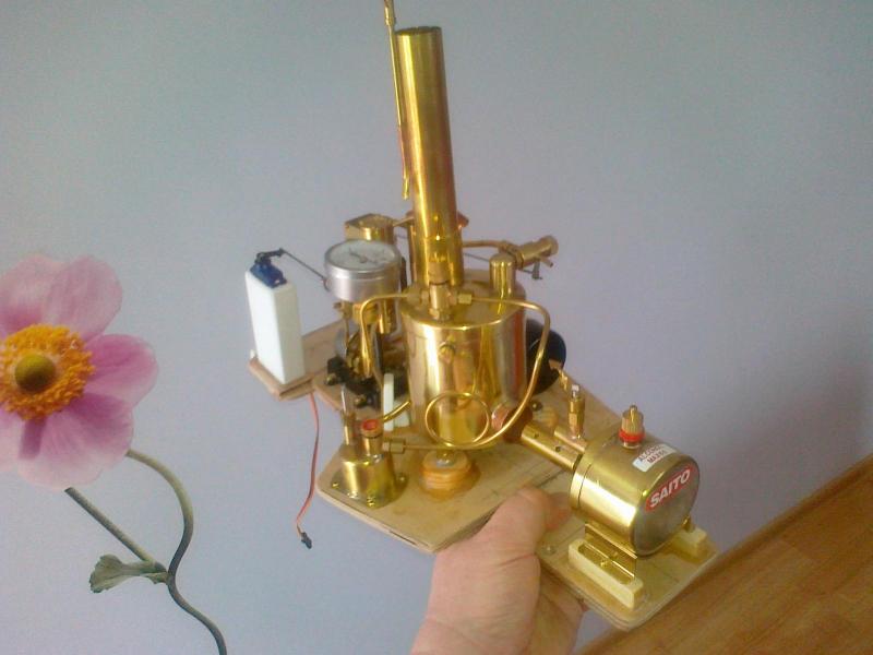

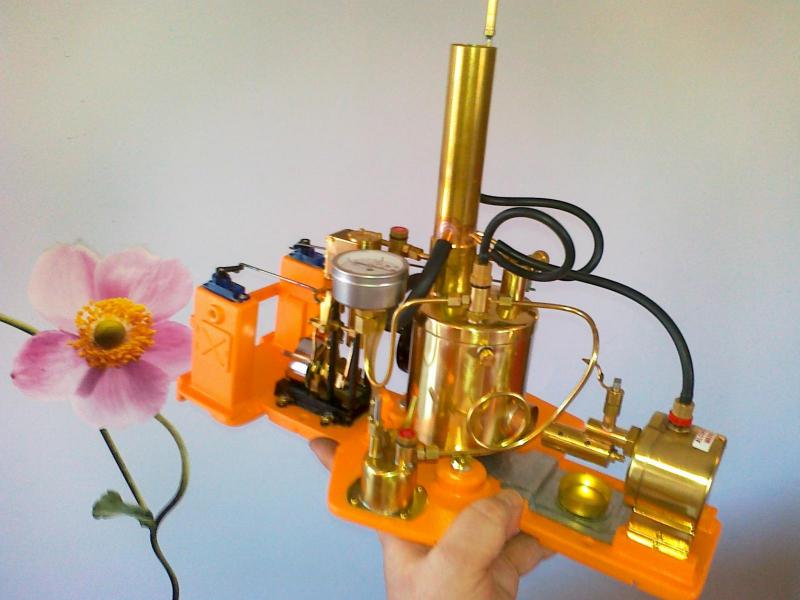

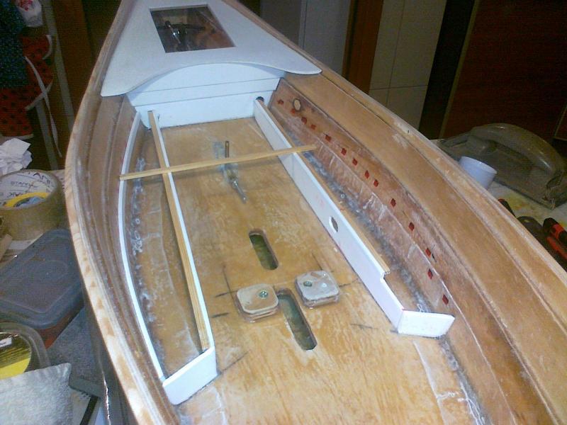

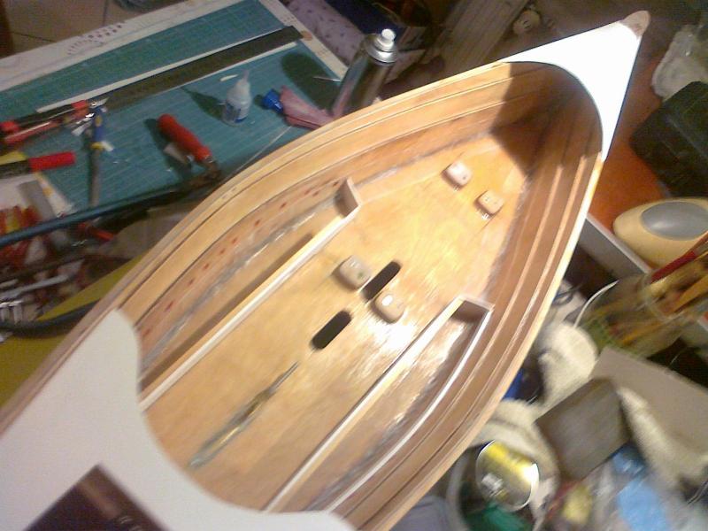

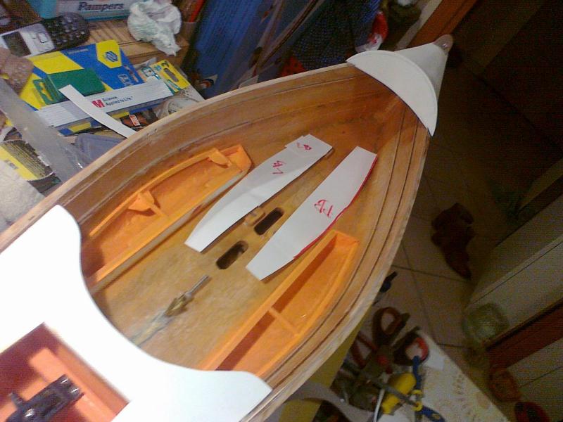

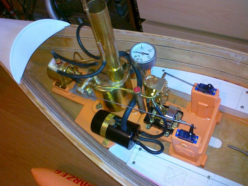

Siłownia wymontowana do dalszych prac. Wpasowane boczne bakisty i wręga przedniego półpokładu,

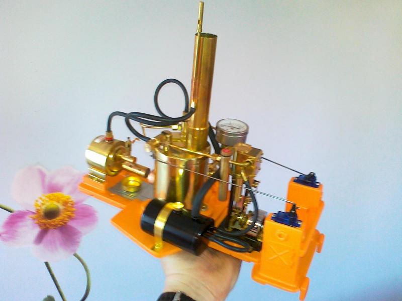

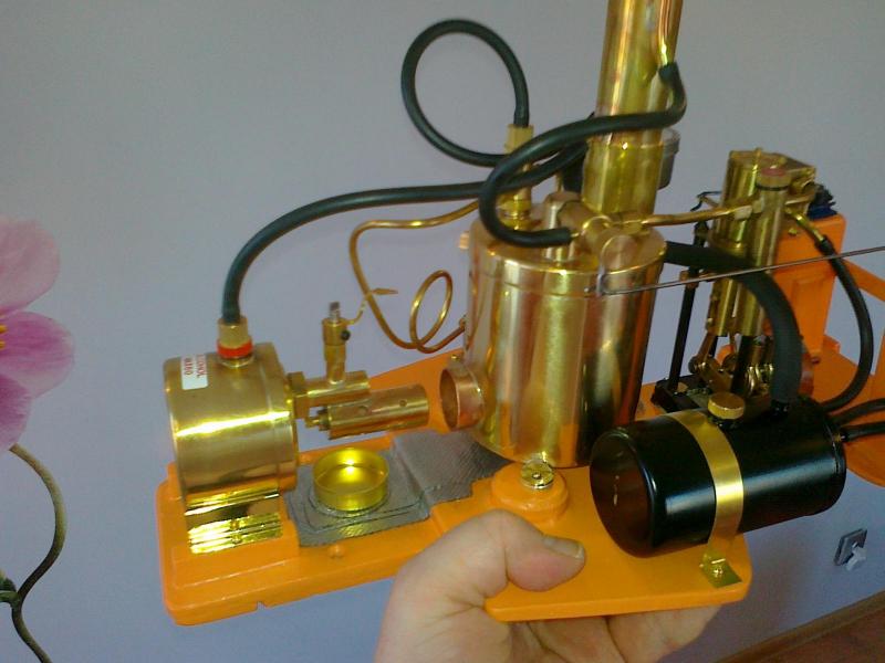

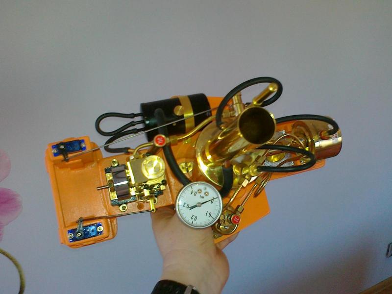

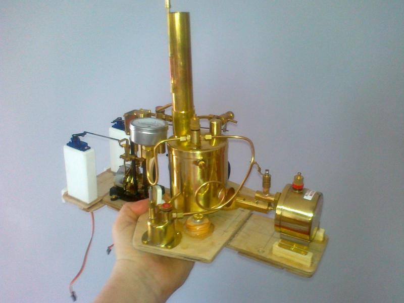

Specjalnie dla Kazia - siłownia "gondoli weneckiej" gotowa !
Projekt łodzi jest mój autorski - to jak dłubanie w genetycznej kuchni - czasami wyjdzie airbot torpedowy a czasami parowa gondola, ale ja to lubię   :D  :D  :D  :D  !!!!

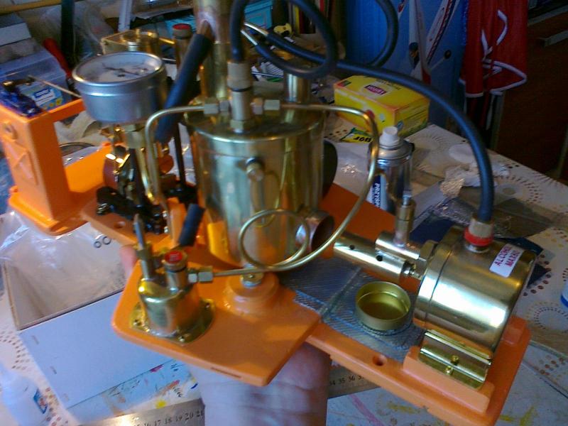

Tu również podziękowanie dla Grzecha i Jurasa za udostępnienie kawałka super izolacji termicznej - tkaniny szklano-aluminiowej z kombinezonu hutniczego na izolację płyty podstawy pod palnikiem ! 4 warstwy działają bardzo dobrze ! B)
Na razie fotki - film z uruchomienia siłowni niedługo ! :)

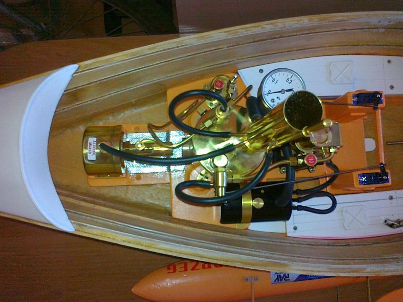

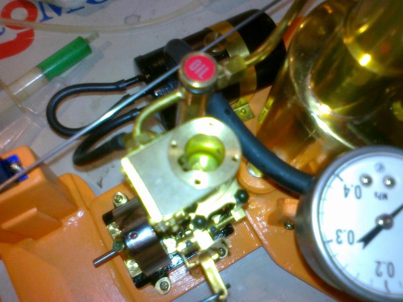

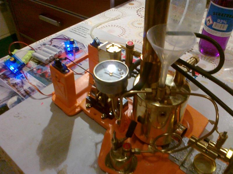

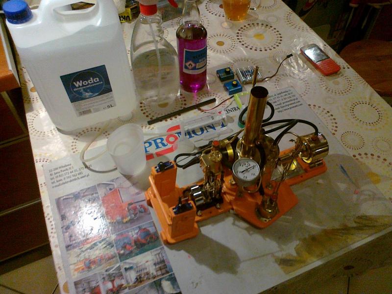

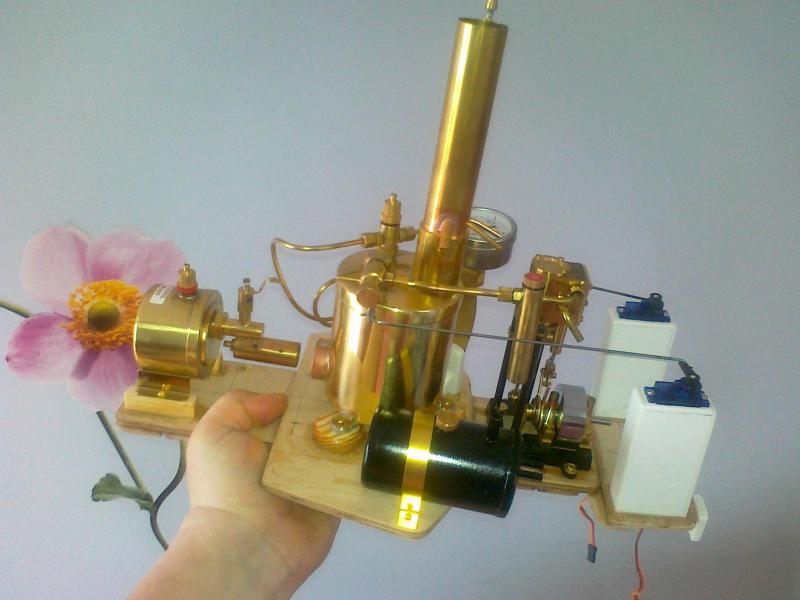

I jak to się mówiło w kultowym filmie  "nadejszła wiekopomna chwiła" - maszyna została odpalona i ruszyła na parze z właściwego kotła !!!!  :D  :D  :D

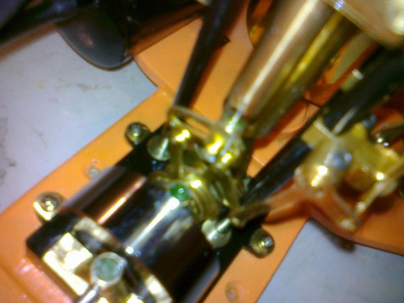

Nie obyło się bez niespodzianek - w trakcie pierwszego uruchomienia zaczęły  się pomimo smarowania "przycierać" mimośrody stawidła - maszyna dziwnie zaczęła zwalniać i nie pozwalała się uruchomić poprzez manipulacje zaworem sterującym i stawidłami.,,,
W pierwszej chwili podejrzewałem słabe smarowanie tłoka, ale diagnostyka po otwarciu cylindra wykluczyła tą opcję. Dalsze działania serwisu ujawniły trudności w obracaniu wałem spowodowane ciasnym pasowaniem mimośrodów prowadnicy i wyciekiem ciemnego, zbrudzonego mocno oleju z pomiędzy tarcz mimośrodów stawidła.
Widać w trakcie montażu nie było to dobrze oczyszczone lub uległo zanieczyszczeniu później - efektem było zacieranie się mimośrodów !
Po oczyszczeniu mechanizmu, wypłukaniu zanieczyszczeń i przesmarowaniu całości dalsze próby przebiegały już bez zakłóceń !  :)
Maszyna wymaga jeszcze trochę docierania i regulacji ( zawór sterujący, stawidło nawrotne i regulacja dyszy palnika)  ale zapowiada się to obiecująco !!!  B)
Na parze pracuje cicho, z charakterystycznymi efektami właściwymi dla "parówek".

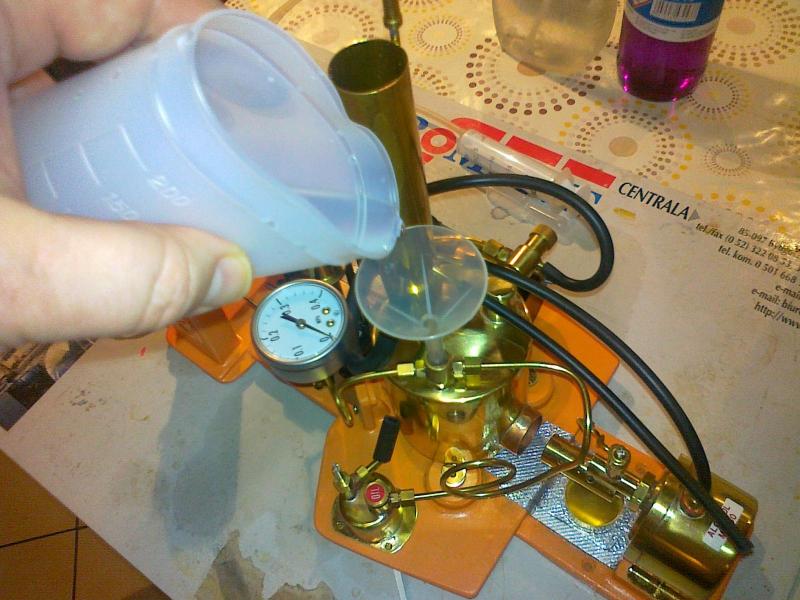

Do kotła , do przelewu weszło ponad 200 ml wody, w skraplaczu po ruchu maszyny pozostało ok 50 ml wody. Smarownica parowa zawiera ok 3 cm3 specjalnego oleju do maszyn parowych ( zielony, widać poniżej na zdjęciu w strzykawce  ) .Palnik zawierał 60 ml alkoholu. Taki zestaw płynów zapewnił 20 minutowy ruch efektywny maszyny, nie licząc czasu na zagrzanie wody i wytworzenie pary - trwało to ok 5 minut !

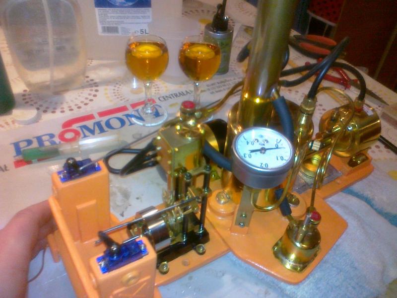

Rozruch uczciliśmy z żoną  dobrym koniaczkiem coby się w przyszłości maszyna dobrze sprawowała i nie przycierała ! :P

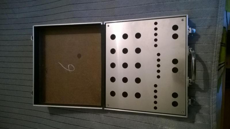

Tu mnie zaskoczyłeś bo nie mam pojęcia co to stagebox ???? podpowiem,że owa skrzynka bedzie wykorzystywana ściśle do celów modelarskich...
Pulweryzator przetokowy albo tester koordynacji wzrokowo ruchowej dla kierowców modeli ? :)
Gadaj zaraz bo mnie skręca ciekawość co to za wynalazek ! :rolleyes:
Wiem !! - reanimator baterii LiPoly po przejściach !!!! :P
