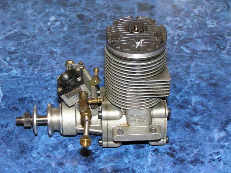

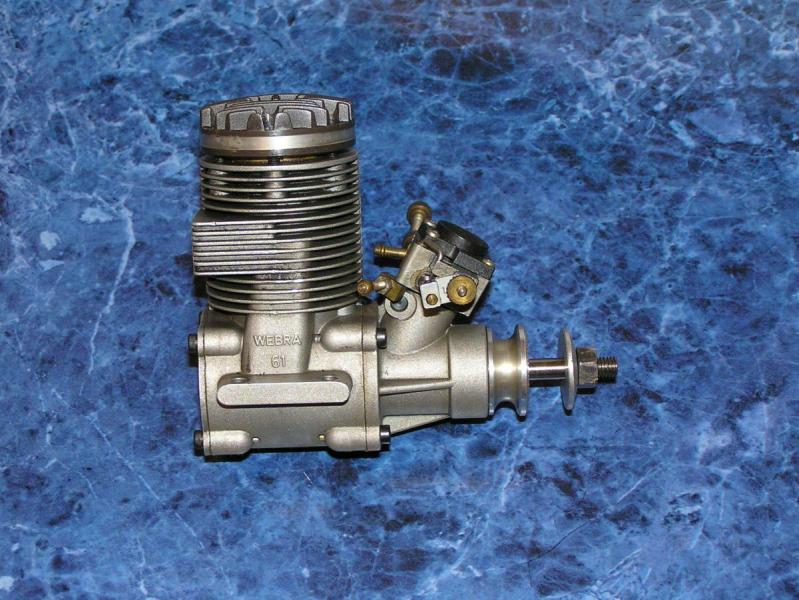

Paweł Prauss Opublikowano 4 Lipca 2014 Opublikowano 4 Lipca 2014 Z tego co widzę to jest system AAC ze zintegrowaną tuleją, więc brązowej/mosiężnej nie będzie-to do Szpiega, podobne problemy miały też silniczki takich renomowanych firm jak np. Webra....każdemu się zdarzy, jedyne co możesz z tym zrobić to reklamacja.
MASK Opublikowano 4 Lipca 2014 Opublikowano 4 Lipca 2014 Z tego co widzę to jest system AAC ze zintegrowaną tuleją, więc brązowej/mosiężnej nie będzie-to do Szpiega, podobne problemy miały też silniczki takich renomowanych firm jak np. Webra....każdemu się zdarzy, jedyne co możesz z tym zrobić to reklamacja. Na prawdę widziałeś fabrycznie nową Webrę z takim defektem? Nie wierzę

AndrzejC Opublikowano 8 Lipca 2014 Opublikowano 8 Lipca 2014 Kol. Kamyczek... Coś mi tu kryptoreklamą zalatuje. nie pierwszy raz , z resztą (śledzę niektóre, Twoje posty). Jeszcze właściciel silnika nie poczynił kroków w kierunku reklamacji, a Ty już wiesz, ze będzie źle. Ja myslę,że warto poczekać na rozwój sytuacji. I jak będzie nie, dobrze, to wtedy dopiero narzekać.Śledzę temat, i myslę, że reklamacja zostanie uwzględniona, bo w tym przypadku to jest wina producenta silnika. Kiedyś też mialem podobny problem z silnikiem z najwyższej półki ( i nie był to CMB). I reklamacja został uznana bez problemu. A w jednej tulejce w silniku WEBERA 40 też mi chrom zszedł. Co prawda było to w latach 80-tych ubieglego wieku, ale przypadek taki się zdarzył. Oczywiście nie dysponuję zdjęciami, ani rzeczoną tuleją. Ale to się wydarzyło. A.C.
Paweł Prauss Opublikowano 8 Lipca 2014 Opublikowano 8 Lipca 2014 Poniżej fotki tej o której ja wspominałem - to właśnie ten egzemplarz po wymianie zespołu cylinder tłok posłużyła ładnych parę lat, wszystko to działo się w latach 90-tych ubiegłego wieku aż w końcu trafiła na moją półeczkę - należała do mojego instruktora...
