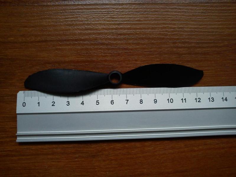

śmigło od pionera:
więc średnicy ma 12,5cm

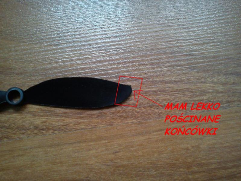

(trochę pościnane końcówki, ale one 0,5 cm nie dadzą raczej):

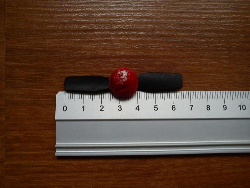

to te małe śmigło:
(średnica: 6,5cm)

1.Dobra wszystko jasne, ale w sklepach rożnie jest podawane np. 5x8" lub 8"x5, więc 5 bez kresek to średnica, a 8 z kreskami (") to skok? czy na odwrót?
2. Niby się zgadza w zestawie miałem śmigło 5x8"   więc: 5*2,54=12,7cm  , ale mi na linijce wyszło 12,5 cm  hymm, czy takie błędy to normalne (te różnice pomiędzy wynikami?)

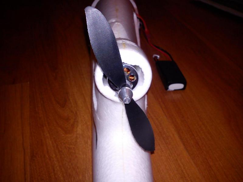

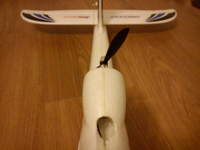

bo patrząc od przodu pionera patrzy się na tył silnika:
a załóżmy w takim samolocie patrząc od przodu samolotu patrzy się na przód silnika:
Więc mam pytanie i oczekuje konkretnej odpowiedzi, bo wiecie nadal nie rozumiem jak mam na to patrzeć ; / :
a )czy mam patrzeć od tyłu silnika?:
b ) czy od przodu silnika, by określić kierunek obrotu śmigła?:
