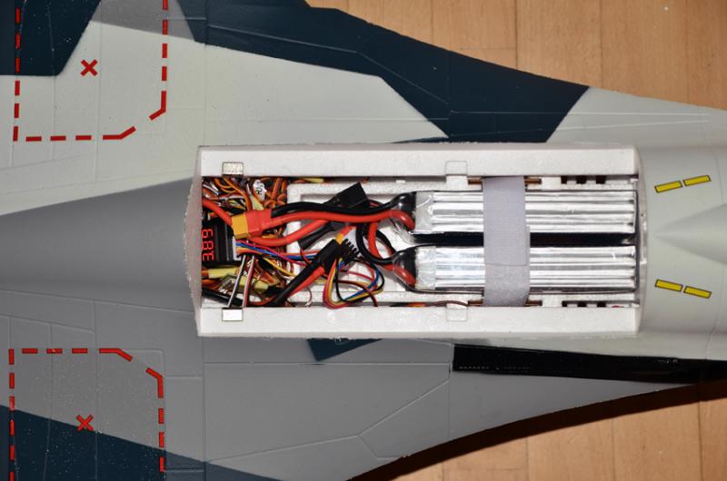

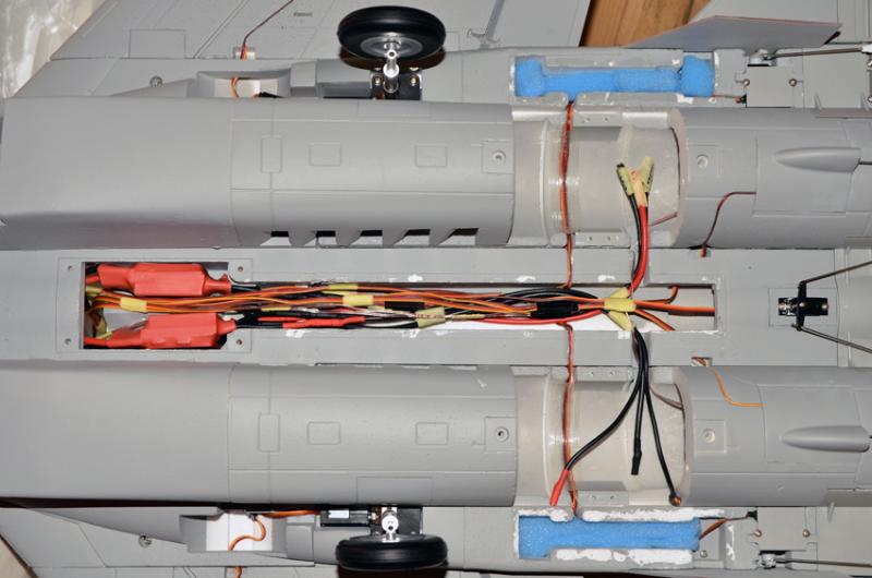

Regulatory i wiązka kabli do większości sterów mieszczą się w specjalnej rynnie pod kadłubem. Warto zadbać o to, żeby je jakoś posegregować i równo ułożyć, w bałaganie się po prostu nie zmieszczą... Gdy już się wszystko połączy ze sobą i ułoży w rynnie można nakleić kawałek plastiku maskujący tę rynnę, jak również dwa kawałki plastiku maskujące boczne komory, gdzie są schowane śruby mocujące stateczniki pionowe. Tak, tak - model jest skręcany, ale akurat tu ktoś nie pomyślał - żeby odkręcić statecznik trzeba odkleić zaślepkę. Póki co jest jak jest, ale jeśli samolot będzie sprawiał problemy w transporcie, trzeba będzie pomyśleć o mocowaniu na śrubki.

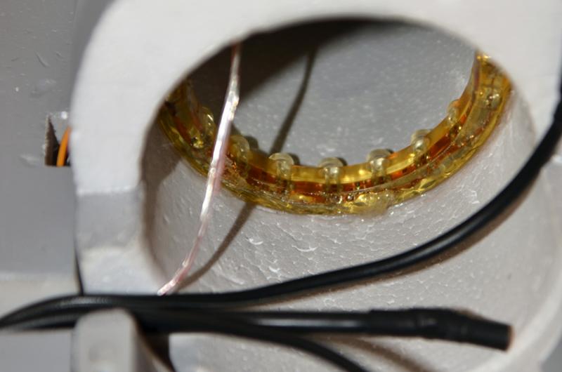

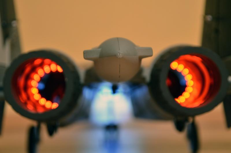

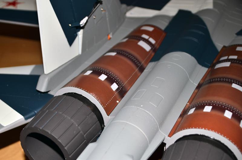

Oczywiście nie byłbym sobą, gdybym czegoś od siebie nie dorzucił. Dlatego też ponad programowo zaopatrzyłem się w dwa systemy oświetlenia EDF. Dwa, bo Suchy ma dwa silniki, czyli po jednym krążku świetlnym na każdy silnik. Na system oświetlenia składa się - sterownik, dioda czerwona, zielona, mocny i wielki biały LED oraz pierścień symulujący dopalacze. Pierścień, choć niby napisane jest, że to system do EDF 70mm, jest strasznie długi. Na szczęście można obciąć, skrócić znaczy, trzeba tylko przeciąć we właściwym miejscu.

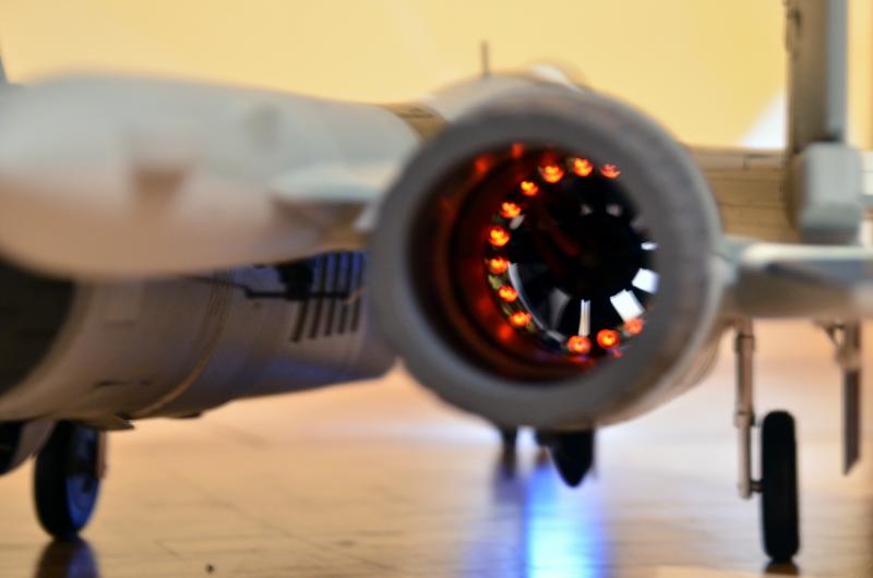

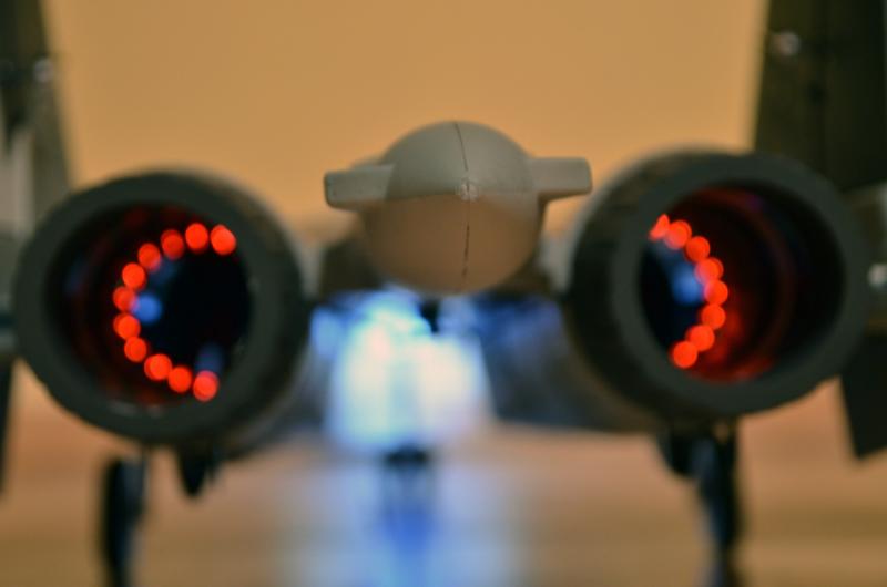

Najbardziej zależało mi na tych dopalaczach. Pierścienie wepchnąłem w tunel za silnikiem i podkleiłem klejem epoxydowym. Mam nadzieję, że pęd powietrza ich nie wydmucha. Początkowo ustrojstwo nie działało. Na sterowniku są dwa pokrętła. Pierwszym z nich ustawia się poziom świecenia zwykłych żaróweczek. Z punktu ustawiłem najmocniejszy. Drugie pokrętło służy do ustawiania poziomu jasności LEDów dopalacza. Dziwni to zrobili. Pokrętło się kręci, kręci i... nic. Aż nagle diody rozświetlają cały pokój. Okazuje się, że znalezienie tego punktu, w którym przy wyłączonym silniku ledwie żarzą się jest niezwykle trudne. A nawet jak raz się uda, to nie ma pewności, że przy następnym włączeniu silnika będą się w ogóle świeciły. Dlatego ustawiłem trochę mocniejsze światło na start. I tak podczas dokładania do pieca świecą się coraz mocniej.
Tak świecą przy wyłączonym silniku (czyli drążek max do siebie)
Tak chwilę po włączeniu wiatraka, czyli drążek jest ustawiony na jakieś 15%
A tak świecą przy obrotach na poziomie około 30-40%. Więc na potrzeby tego testu nie mogłem dać, pora późna, a silnik do cichych nie należy... Niemniej dopalacz nie świeci się już dużo jaśniej, tylko trochę. Liczyłem na leszy efekt. Na HK sprzedają też zestaw Dr Mad, co to ma kilka kolorów w zależności od otwarcia przepustnicy, ale w EU nieosiągalne to jest, a nie chciało mi się czekać dwa miesiące na przesyłkę via Malezja. Generalnie jednak trzeba powiedzieć, że coś tam się w tych dyszach dzieje, i mam nadzieję, że podczas wieczornych lotów uda się zrobić kilka spektakularnych zdjęć.

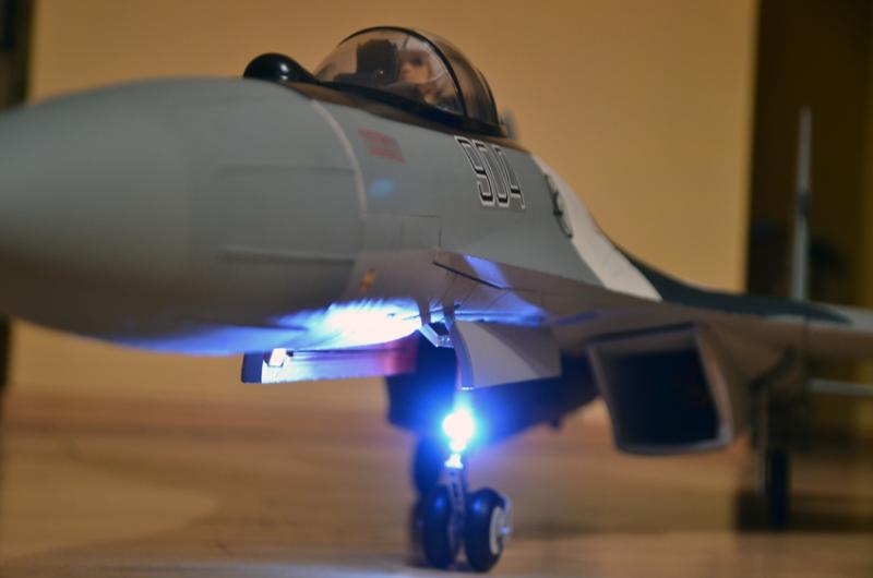

Kolejnym elementem zestawu LED jest spora żaróweczka dająca naprawdę mocne światło. Aż się prosiło, żeby zrobić do tego światło do lądowania.
Świeci się cały czas od momentu podpięcia baterii, ale jakoś mi to nie przeszkadza. Pod pokrywą podwozia światło już nie jest tak intensywne. Za to po otwarciu podwozia i owszem, myślę, że będzie dobrze widoczne nawet podczas dnia... A w szarówce czy wieczorem to już w ogóle... :)

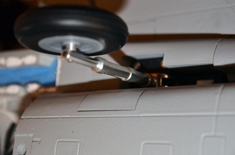

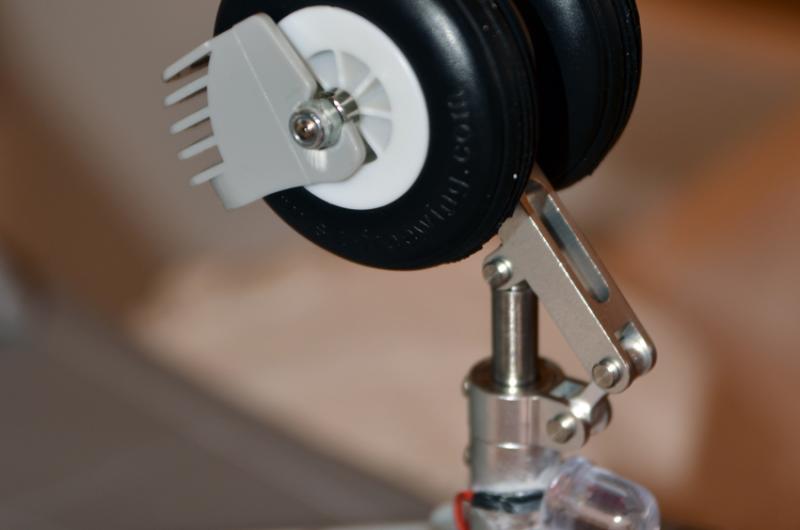

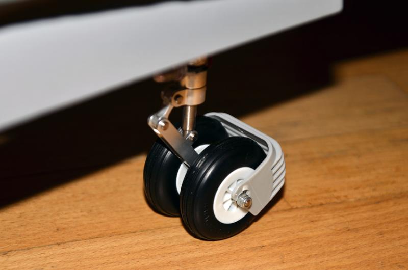

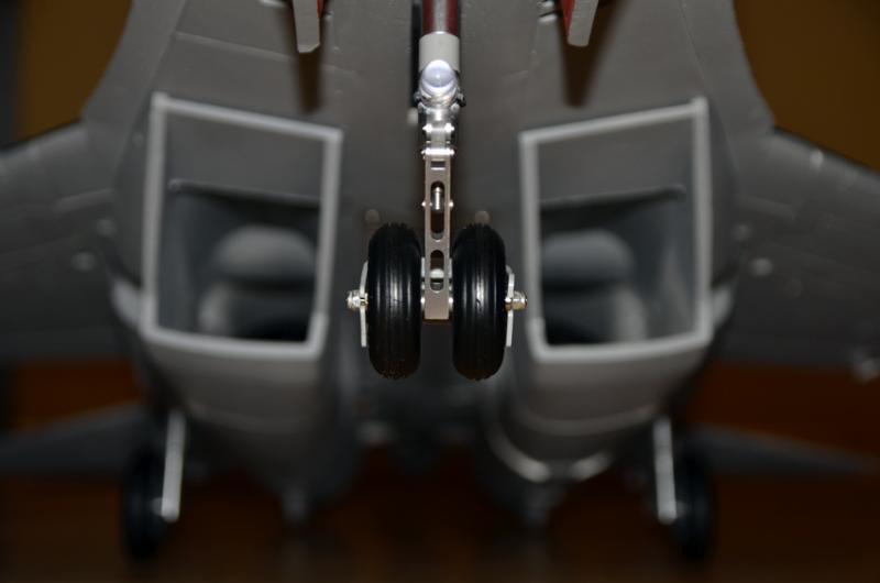

Samolot ma fabrycznie instalowane podwozie. Golenie są aluminiowe i amortyzowane, zarówno z przodu,
jak i z tyłu. Trudno to ocenić bez podjęcia próby lądowania, ale póki co podwozie wygląda dość solidnie i powinno dać sobie radę z nawet trochę mocniejszym przyziemieniem.
Przy czym koła są dość duże, jest szansa, że poradzą sobie podczas lądowania na klepisku przy Chudoby. Przednie koło ma 40 mm średnicy, główne 68 mm. Dla porównania modele Durafly - Mustang i Spitfire - mają kółka główne 45 mm średnicy i nie ma problemu z lądowaniem czy startem z udeptanej ziemi. Mam nadzieję, że tu też tak będzie :)

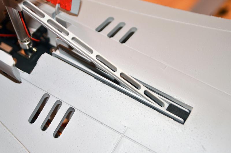

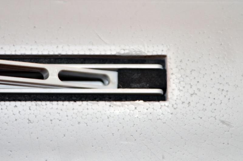

Przednia goleń jest podparta wspornikiem. Za radą jakiegoś Amerykanina, który na forum internetowym dość obszernie przedstawił model postanowiłem na końcu drogi tegoż wspornika umieścić kawałek elastycznej, sprężynującej pianki.
Daje to, przynajmniej takie jest założenie, dodatkową amortyzację i zabezpiecza, przynajmniej teoretycznie, przed wyłamanie wspornika w przypadku lądowania na przednim kole.

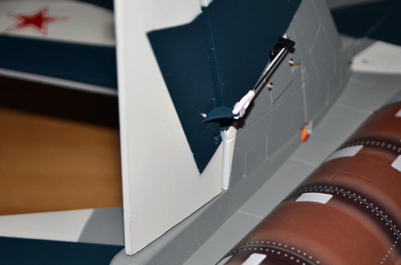

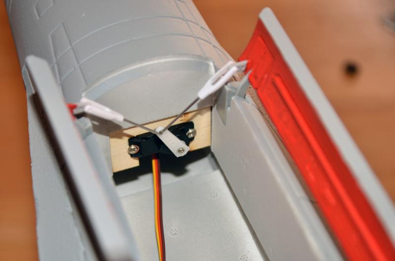

Układ sterów jest bardzo klasyczny. Serwo, z niego wychodzi metalowy popychacz zakończony snapem, przymocowany do zaczepu przykręcanego na dwie śrubki do steru czy lotki.

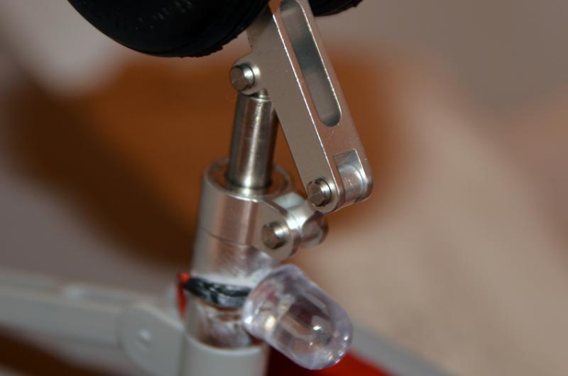

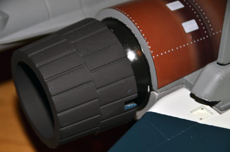

Trochę inaczej rozwiązano sterowanie dyszami (Su-35 ma możliwość sterowania przy wykorzystaniu zmiennego wektora ciągu). Dysza mocowana jest na kulistym przegubie, a od spodu popychacze od serw przymocowane są do zaczepów kulowych. W sumie trzy serwa sterują tym ustrojstwem, jedno ustawia kierunek lewo-prawo, obu dysz, dwa kolejne serwa sterują w osi góra-dół każdą dyszą osobno. Podobno nazywa się to 360 stopni :), w każdym razie z filmów jakie znalazłem w sieci wynika, że jak stery padną to silnikami też się da kierować.

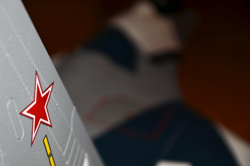

Model wykonany jest całkiem porządnie. Części są sztywne, elegancko pomalowane. Kłują mnie trochę w oczy te ruskie gwiazdy, ale na razie będzie latał tak jak jest. Z czasem, jak nie rozbiję ale podrapię, może go przemaluję na jakiegoś Ukraińca czy Pakistańczyka, albo zrobię polski, zdobyczny... :)

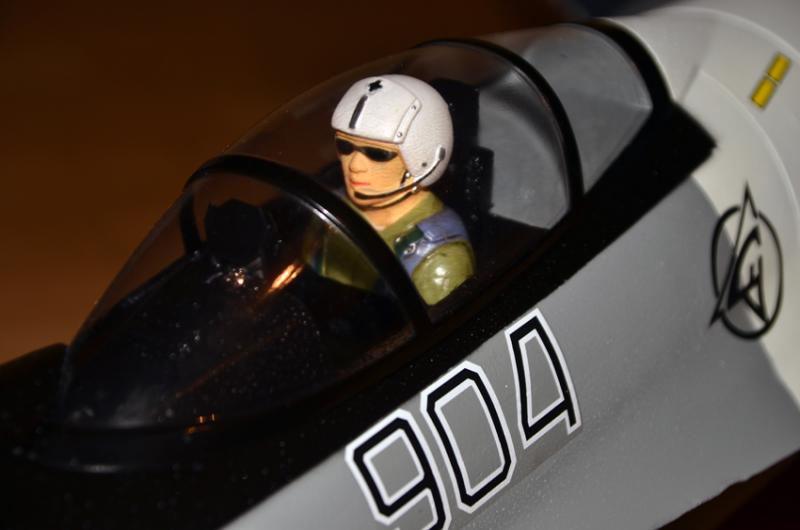

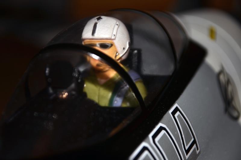

W kabinie siedzi bardzo elegancki pilot. Na imię ma Sasza.
A przed pilotem jest wielkie coś imitujące HUD i inne takie. Właściwie można by się pokusić o wstawienie tam czegoś podświetlonego :) Może z czasem...

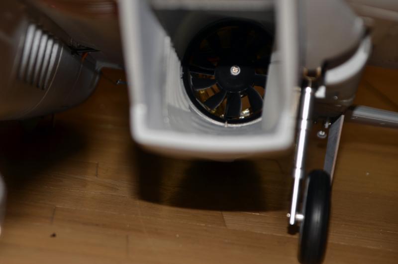

Samolot fabrycznie wyposażony jest w dwa wirniki 6-łopatowe. Jeden jest lewy, drugi prawy. Olałem obydwa. Zamówiłem sobie 10-łopatowe wirniki w ABC, silniki i regulatory są lekko na wyrost w stosunku do specyfikacji fabrycznej zestawu PnF, więc nie powinny się grzać, a dźwięk czy kop jaki dają nowe turbinki są takie, że fabrycznym nijak się nie równać...
Tyle tylko, że teraz obie są lewe. Albo obie prawe. Właściwie nie wiem, jak to rozpoznać :)

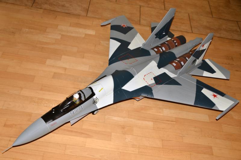

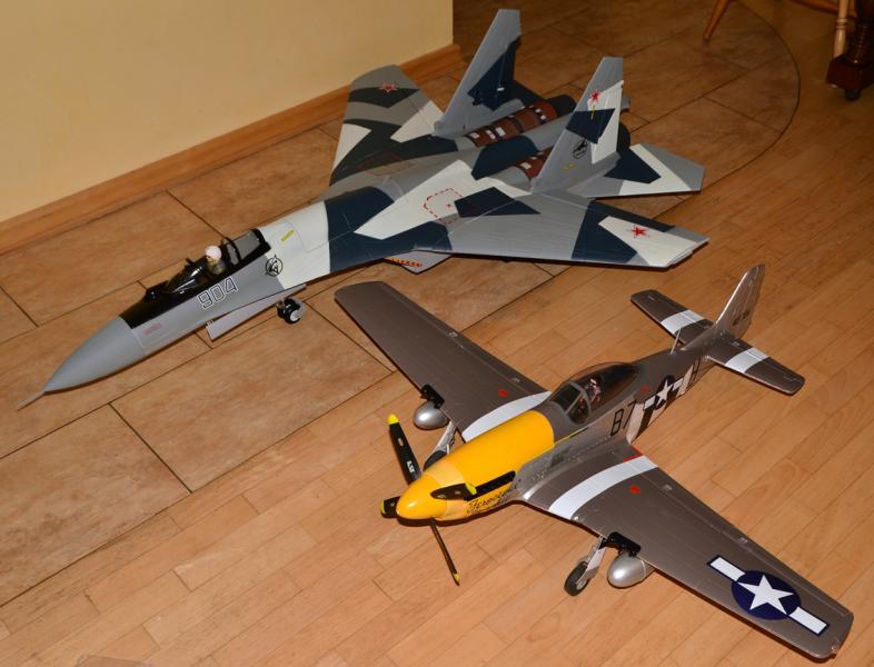

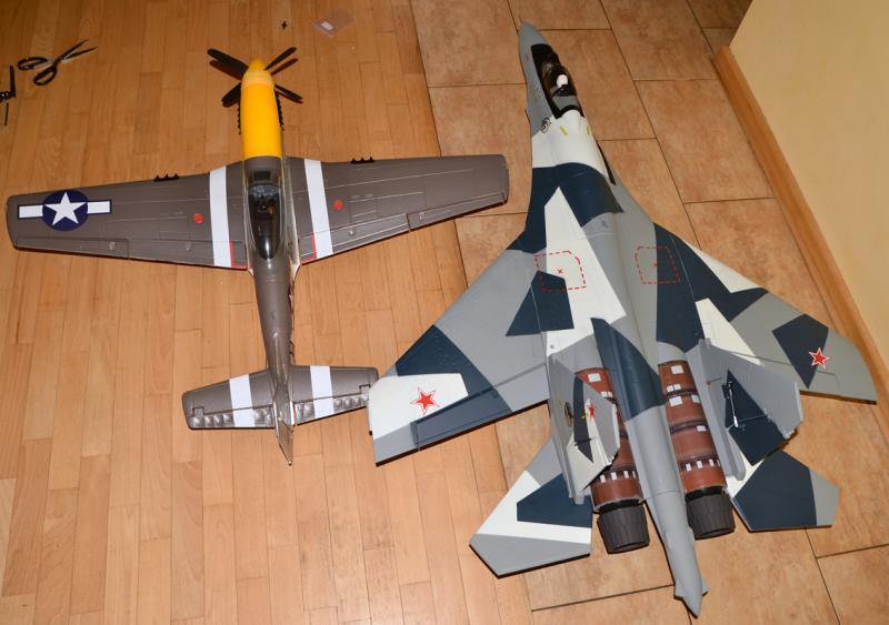

Model jest wielki. Dla kogoś, kto jak ja latał do tej pory niemal wyłącznie warbirdami z I WŚ i II WŚ parametr "rozpiętość skrzydeł" nie robi w przypadku Suchego jakiegoś wielkiego wrażenia. Co tam, ledwie 1080 mm. Mniej niż ma Mustang z Durafly (1100), a przecież nie jest to żaden olbrzym, zwykły troszkę większy parkflyer.
Ale nowoczesne samoloty w większości są dłuższe niż szersze. I kiedy porównuje się takiego Mustanga z Suchojem, to jednak ten drugi wydaje mi się cokolwiek większy, mimo mniejszej rozpiętości. Długość to już całkiem słuszne 1630 mm. Bez antenki...

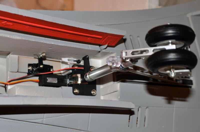

W modelu przednie koło chowa się w komorze pod kadłubem i jest zakrywane drzwiczkami, sterowanymi jednym serwem 9g. Musi być tam jeszcze jakiś sekwenser, bo najpierw idzie goleń a dopiero potem serwo z osłonami, ale nie chciało mi się wszystkiego wygrzebywać żeby to sprawdzić. Póki działa to nie jestem ciekaw w jaki sposób :)
Tylne koła tylko się składają, nie ma żadnych pokryw. Jest to chyba sprawdzony sposób na podwozie w wykonaniu Freewinga, podobne rozwiązenie zaobserwowałem w innym modelu tej firmy, wykonanym w podobnej skali, mianowicie w F-18 Super Hornet. Z jednej strony szkoda, że nie ma pokryw, bo koło jednak pozostaje widoczne. Z drugiej jednak, tego koła widać tylko kawałek, a przypuszczam, że samolot lata na tyle szybko, że ten widok będzie ostatnią rzeczą na którą zwrócę uwagę.
Poniżej macie pierwszy film z Suchym w roli głównej. Mam nadzieję, że będą następne, także z lądowaniem :)
Przednia goleń podwozia ma swój mechanizm a klapy wnęki podwozia swój i połączone są na jeden kanał przez układ opóźniający działanie jednego mechanizmu względem drugiego.
