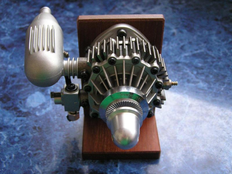

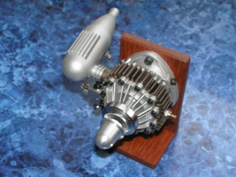

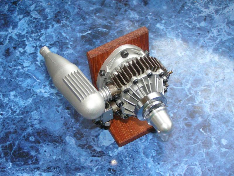

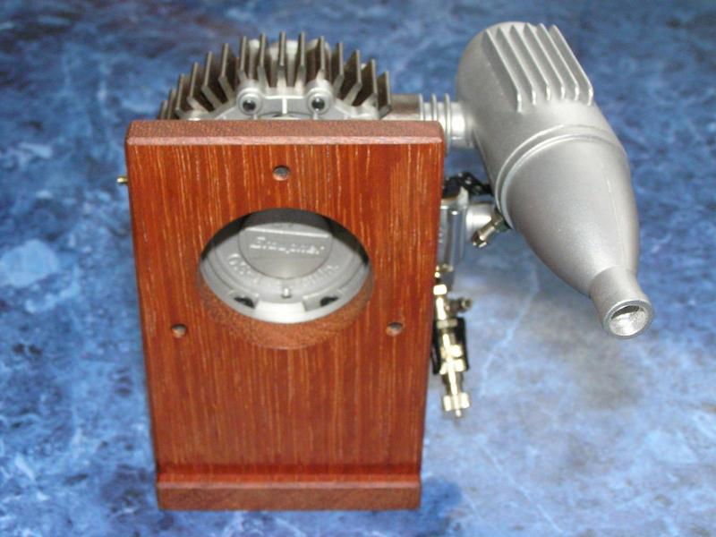

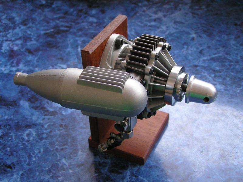

Tak sobie przeglądam ten temat od początku i właśnie zauważyłem, że w sierpniu ubiegłego roku obiecałem wkrótce wrzucić fotki mojego Wankla, co niniejszym czynię  :)
Lepiej późno niż wcale.
I w takich chwialch docenia się wartość takiego forum, dziękuję wszystkim za podpowiedzi, problem jest rozwiązany!
