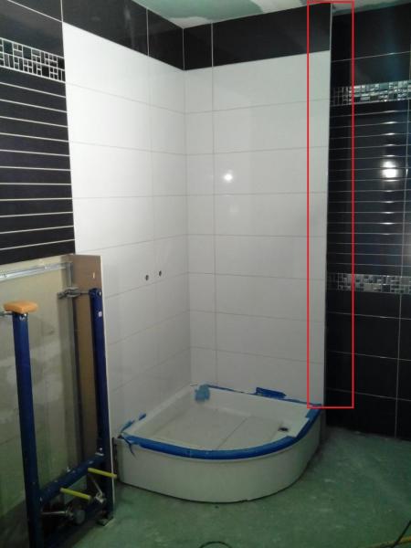

noker Opublikowano 24 Sierpnia 2014 Opublikowano 24 Sierpnia 2014 Z góry posta przepraszam za pytanie niemodelarskie. Ale muszę podjąć decyzję dosyć szybko, a jest to największe forum na jakim bywam, dodatkowo mam nadzieję trafić na speca w dziedzinie klejów. Wykańczam powoli dom, no i przy okazji siebie. Mam zagwozdkę w łazience. pokrótce opiszę o co chodzi. kabina prysznicowa, jeden bok ma zabudowany ścianką o grubości około 5 cm (profil 30 + dwie grubości płyty GK w przekroju poprzecznym wygląda to tak: i teraz o co chodzi, ściankę tą chciałbym wykończyć paskami płytek w kolorach jak na ścianie, czyli jedna od góry ciemna, jedna od dołu ciemna a reszta jasne. ale profil 30 i dwie płyty GK to za mało żeby klej do glazury się dobrze chwycił, dodatkowo akurat tak wyszło, że tak naprawdę nie ma tam miejsca na grubą warstwę kleju. Pytanie: Jakim klejem mógłbym te paski przykleić do tak skonstruowanej ścianki. Może jakieś polimery typu Dragon? niby piszą że się nadaje do płytek, ale tu mam małą powierzchnię i stąd moje obawy. może ktoś miał podobny problem i zna jakieś dobre rozwiązanie. Proszę o jakieś rady. PS. taśma dwustronna odpada

noker Opublikowano 24 Sierpnia 2014 Autor Opublikowano 24 Sierpnia 2014 OK, ale co ma połysk do klejenia? bedę kleił chropowatą częścią glazury (tył) do 'kanapki' płyta-profil-płyta ale od tej strony wąskiej, nie chodzi mi o przyklejenie płytki do płyty GK na całej powierzchni, z tego schematu powyżej - chcę przykleić to czerwone (5cm szerokości, 25cm wysokości) Rozumiecie mnie?

noker Opublikowano 25 Sierpnia 2014 Autor Opublikowano 25 Sierpnia 2014 Hydroizolacja jest Ostatecznie inaczej wykończyliśmy tą ściankę, bez płytek. schowek za tą ścianką powstał po to, żeby nie zamykać pustej przestrzeni, jego głębokość to około 40cm dalej/głębiej jest kanał wentylacyjny, dlatego na ścianie powstał uskok. Dzięki za porady, pozwolę sobie zamieścić fotkę z finalnie wykończonej łazieneczki. Pozdroawiam
