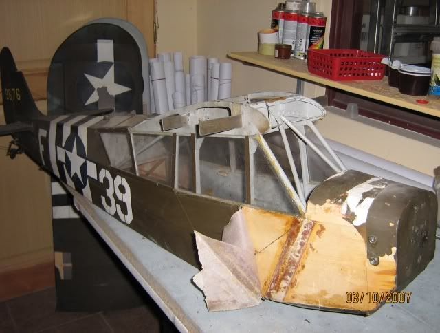

MareX Opublikowano 1 Czerwca 2006 Udostępnij Opublikowano 1 Czerwca 2006 Sygnalizowałem juz gdzieś tam, po 2 maja, to że stałem sie szczęśliwym posiadaczem prawie że gotowego do lotu Piperka L-4H. Maszynka wymaga przepłótnienia skrzydeł, zamocowania jakiegoś silnika i w górę! W mojej ocenie model ten został wykonany chyba po roku 1991, przez dobrego modelarza / znającego się na robieniu makiet/, a pokryty jest jedwabiem i następnie malowany jakąś farbą. Farba ta w kilku miejscach na skrzydłach została obdrapana do materiału i teraz trzeba położyc folię z Oracovera / bo kolorem jest najbliższa temu , co na modelu/, oraz pomalować skrzydełka , tak , jak są aktualnie. Folię mam już zamówioną w tutejszym najlepszym sklepiku - ul. Dwernickiego, jakby co. Drogo, bo drogo, ale są życzliwi, uprzejmi i zawsze wszystko doradzą i pomogą. Ja mam teraz zagwozdkę z doborem silnika i nic, tylko chodzi mi po głowie taki ZDZ 60 albo 80 /nie wiem jeszcze co się tam pod maskę zmieści/ Dobrzy ludzie z innego forum podali mi namiary na stronki, gdzie te silniki sa zwymiarowane, ale żebym miał tak jeszcze czas i sam zwymiarował sobie to miejsce pod maską... Napiszcie, proszę Koledzy, co o tym modelu sądzicie, co radzicie mi w sprawie silnika, może ktoś z Was już gdzieś ten model widział i wie o nim coś więcej? Ciekaw jestem jego historii i b. chętnie poznałbym "sprawcę" tego dzieła. Odnośnik do komentarza Udostępnij na innych stronach Więcej opcji udostępniania...

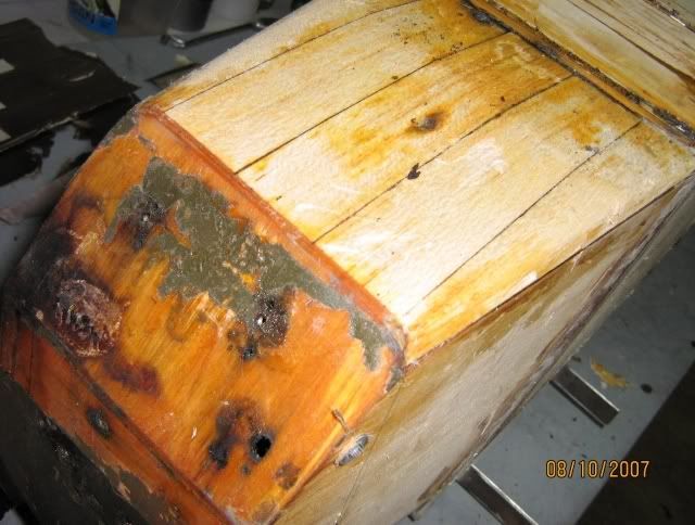

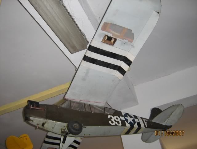

MareX Opublikowano 5 Października 2007 Autor Udostępnij Opublikowano 5 Października 2007 Obiecałem coś dla oka, to i ono: Tak sobie jeszcze do niedawna wisiał ten modelik u powały, nadgryziony niemiłosiernym zębem czasu, ale cierpliwie oczekując na swoją kolejkę u "pana doktora". No i w końcu się doczekał, trafił na stół operacyjny i się zaczęło... Obdzieranie ze skóry "na żywca" bez znieczulenia, a "pan doktor" choć go serce bolało, że musi robić takie "ziazi" :wink: , też się nie znieczulał... Dla ponaglania z ta robotą, przed okiem "pana doktora" wiszą takie obrazki: , jako przypomnienie o następnym "pacjęcie" czekającym w kolejce. To ten całkiem na lewo, a na tego "Pepika" :wink: też kiedyś czas nadejdzie... Odnośnik do komentarza Udostępnij na innych stronach Więcej opcji udostępniania...

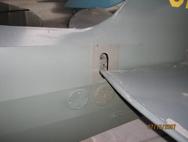

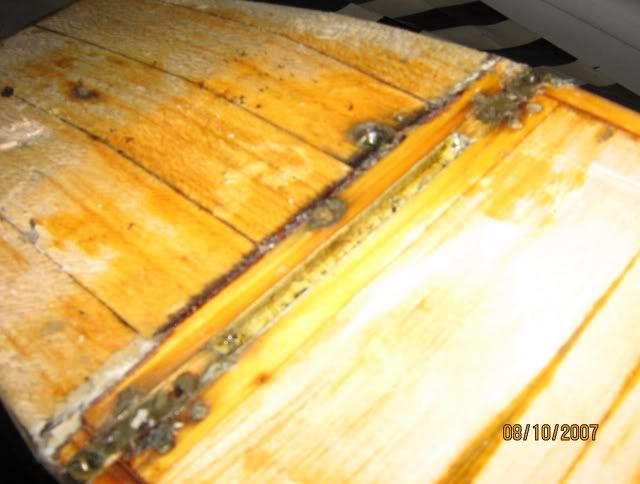

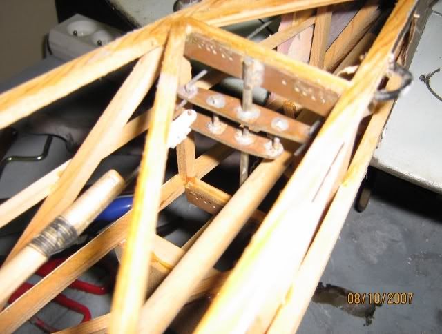

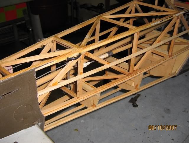

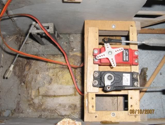

MareX Opublikowano 8 Października 2007 Autor Udostępnij Opublikowano 8 Października 2007 Miałem dopisać conieco w poprzednim moim wpisie, ale ponieważ zależy mi na Waszych opiniach, to tworząc nowy wpis, zostanie on być może przez Was zauważony. Otóż udało mi się troche "oskórować" kadłub mego modelu i tak to na dzisiaj wygląda: Ciekawsza jest wg mnie sprawa rozwiązania napędu steru kierunku, którą to p. Zbyszek tak rozwiązał, tzn. klasycznie, ale jak dla mnie, bardzo fajnie: Całość usterzenia miały napędzać dwa takie serwa, które tam sobie siedzą, od kiedy model stał się moją własnością: Takie czerwone mam jeszcze dwa, miały napędzać lotki, nazywa się to "Multiplex ROYAL mcV2", a to czarne , to Graupner C 507. Co o nich sądzicie, czy mogę je użyć i jak najprościej sprawdzić ich poprawność? Inną dręczącą mnie sprawą jest stan posklejania konstrukcji kadłuba. Dopytałem p. Zbyszka, czym to było klejone i był to klej AK-20, który teraz się dosłownie sypie pod palcami i trzeba konstrukcję ponownie posklejać. Wg Henia mam zastosować średni CA i powinno być OK. Kolejną sprawą jest nasiąknieta "rycynką" przednia część kadłuba: tak z przodu to wygląda: No i co o tym myślicie? Od środka też to nie wygląda najlepiej, bo tak: a ja postanowiłem pójść po najmniejszej linii oporu i wyciąć te trzy sklejone ze soba kołki balsowe i w ich miejsce zrobić zdejmowaną klapkę, omożliwiającą łatwy dostęp do zbiornika, pakietu i ew. odbiornika. Na taki mój pomysł dostałem małą burę od Henia /i słusznie , niestety :oops: /, bo uświadomił mi, że w ten sposób po prostu popsuł bym fajną makietę. Tak samo zresztą, wyprowadził mnie na właściwą drogę, uświadamiając mi, że w oryginale poszycie kadłuba wspierało się na skrajnych podłużnicach i środkowej. I także miał rację, co widać na oryginale: Foty te wykonałem w dniu wczorajszym , podczas wizyty w MLP, gdzie "opstrykałem się do woli", robiąc szczegóły "Jungmanna" i właśnie Piperka L-4B, tam się znajdujących. No to tyle na razie i niecierpliwie czekam na Wasze głosy. Odnośnik do komentarza Udostępnij na innych stronach Więcej opcji udostępniania...
rabbitlkr Opublikowano 8 Października 2007 Udostępnij Opublikowano 8 Października 2007 Witam Co do klejenia konstrukcji tak jak mówi Tiger, średni CA i będzie ok. Nasiąknięty przód kadłuba potraktuj acetonem, jeżeli pierwsze podejście go nie odtłuści to powtarzaj czynność aż do skutku, w końcu będzie taki jak trzeba. Odnośnik do komentarza Udostępnij na innych stronach Więcej opcji udostępniania...

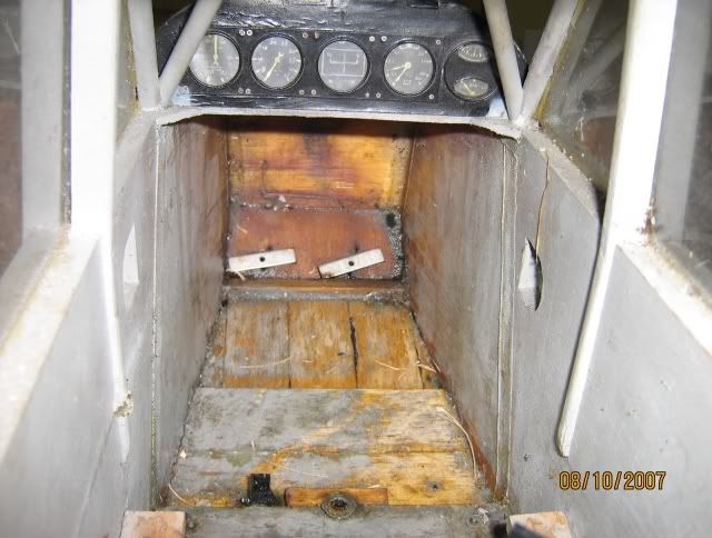

MareX Opublikowano 10 Października 2007 Autor Udostępnij Opublikowano 10 Października 2007 Dzięki Łukaszu za zainteresowanie moimi zmartwieniami i za radę. Zastosowałem ten aceton i faktycznie b. dobrze rozpuszcza ten stary, zgęstniały olej rycynowy. Beleczki konstrukcyjne kadłuba przy byle poruszeniu zostają mi w rekach i trzeba będzie b. dokładnie każdą ze spoin potraktować tym CA. No to "w nagrodę" zadam Ci zagadkę. Zagadka ma podtekst czysto techniczny i brzmi: Do czego służyła widoczna obok serw dzwigienka zamocowana na specjalnej ramce i napędzana osobnym serwem, po którym widać miejsce i dziurki po śrubkach? Za prawidłową odpowiedż "uścisk prezesa" i ew. browarek podczas osobistego spotkania... Odnośnik do komentarza Udostępnij na innych stronach Więcej opcji udostępniania...
Yahoon Opublikowano 10 Października 2007 Udostępnij Opublikowano 10 Października 2007 Może do odczepiania ciągniętego napisu :faja: Odnośnik do komentarza Udostępnij na innych stronach Więcej opcji udostępniania...
marcin133 Opublikowano 10 Października 2007 Udostępnij Opublikowano 10 Października 2007 Zagadka ma podtekst czysto techniczny i brzmi: Do czego służyła widoczna obok serw dzwigienka zamocowana na specjalnej ramce i napędzana osobnym serwem, po którym widać miejsce i dziurki po śrubkach? Może coś związanego z kółkami - hamulce? Odnośnik do komentarza Udostępnij na innych stronach Więcej opcji udostępniania...
MareX Opublikowano 10 Października 2007 Autor Udostępnij Opublikowano 10 Października 2007 Dwie poprawne odpowiedzi i jestem dwa browary "w plecy" , nie liczęc siniaków na "prawicy prezesa". Yahoon , chyba jednak założyłeś mi podsłuch na telefonie, jak to teraz jest zgodnie z modą określaną przez pewien "układ", i po prostu podsłuchałeś moją rozmowę z p. Zbyszkiem. :wink: A Ty Marcinie , jak zwykle jesteś w temacie i wiesz co "za wielką wodą piszczy w trawie". Ja ten adres wykasowałem do spodu w mym kompie i stąd moje pytanie. Tak , czy inaczej, brawo, Panowie. Odnośnik do komentarza Udostępnij na innych stronach Więcej opcji udostępniania...
