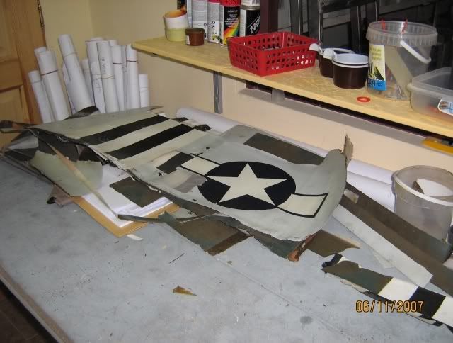

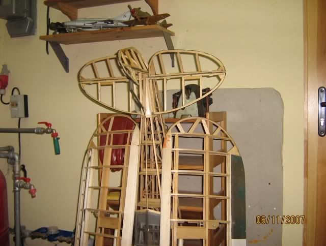

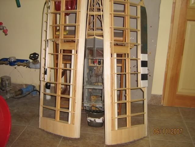

MareX Opublikowano 6 Listopada 2007 Autor Opublikowano 6 Listopada 2007 Aby nie było, że mi tylko "inne" modele w głowie i nic z tym Piperkiem się nie dzieje, to już daję stanowczy odpór takim niecnym przypuszczeniom. Piper jest prawie całkowicie odarty ze "skóry" i tak sobie w tej chwili stoi: Nie zmiesciło sie na jednej fotce, to do kompletu druga: Po tej operacji została cała kupa starego pokrycia, które to całkiem sporo sobie waży. Tyle tego: co nie od razu pójdzie w kosz, ale posłuży do wykonania szablonów do ponownego pomalowania już na nowo oklejonego modelu. Okazało się też, żę jest troszkę uszkodzona końcówka jednego ze skrzydeł i też trzeba będzie nad tym popracować. Mam nadzieję, że cd nastąpi niebawem, o czym będę informował.

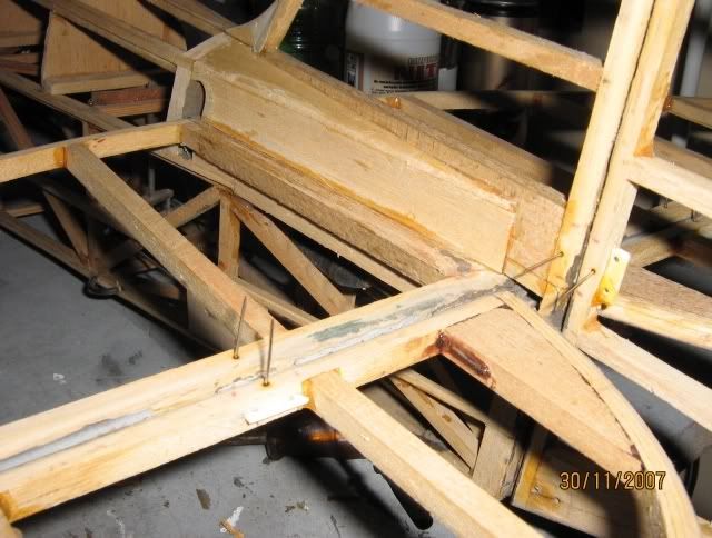

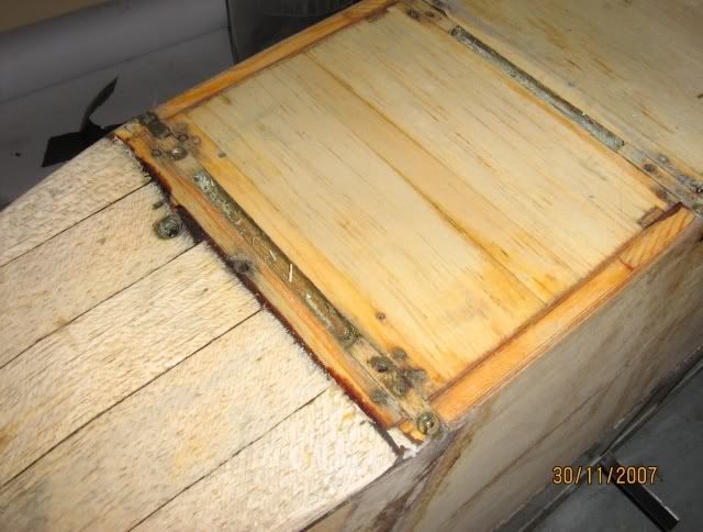

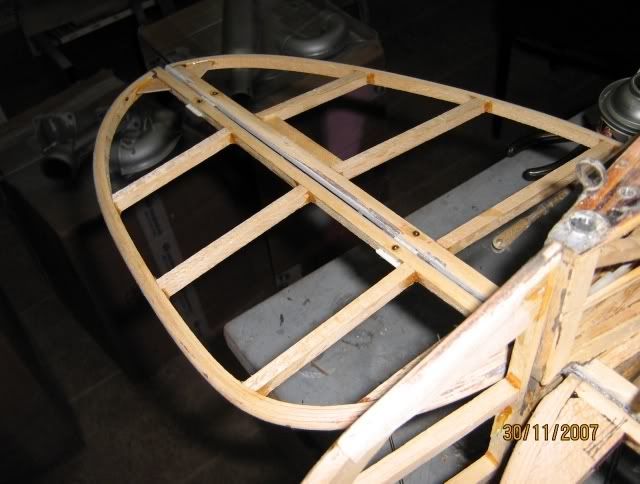

MareX Opublikowano 30 Listopada 2007 Autor Opublikowano 30 Listopada 2007 Ponaglany, a wręcz ganiony przez jednego z naszych Kolegów, za permanentne obijanie się w temacie jw, postanowiłem pokazać, że jednak coś się dzieje i już to dokumentuję fotami: To owoc wczorajszego wieczornego dłubania. Niby nic nie widzicie - powiecie. Otóż nie. Robiłem dziureczki 0,7 mm w listwach, w których osadzone są zawiasy usterzenia, gdyż "ze starości" chyba, kiwały się w miejscach swego osadzenia, jak ten stary Żyd w szabas. I chodziaż posiadałem "na stanie" stosowne wiertełko, to nie mam żadnego uchwytu do wierteł tak "kolosalnych" wymiarów. Na marginesie: może ktoś mi podpowie, gdzie można dostać taki uchwycik, coby go później wsadzić w tę chińską maszynkę wieloczynnościową z wałkiem giętkim? Poradziłem sobie z tymi dziurkami, po prostu je szpileczką wypalając w tych miejscach i nast. na żywicy osadziłem w nich szpileczki. Siedzi i ani nie drgnie. Teraz szpileczki trzeba z drugiej strony obciąć i spoko. Przy okazji chciałbym bardzo gorąco podziękować Łukaszowi za radę podpowiedzianą z zastosowaniem acetonu do usunięcia "rycynki". Tak to teraz wygląda i wierzcie mi, że prawie nie ma śladu po oleju, drewno jest suche i czyste, tak że folia będzie się extra trzymała. Masz za to Łukasz ode mnie zasłużone "pomógł" A teraz znowu mała zagadka: co to jest i do czego ma zastosowanie? Mowa oczywiście o tym, co się tak radośnie srebrzy, aż w oczy kole... :wink:

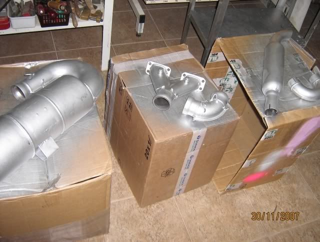

Marcinmb Opublikowano 30 Listopada 2007 Opublikowano 30 Listopada 2007 jakies tłumiki...chyba EDIT: wygladają jak do ciężarówki :roll: :devil:
Rob Mc Fly Opublikowano 30 Listopada 2007 Opublikowano 30 Listopada 2007 Czyżbyś Marku maczał palce w posezonowym przeglądzie Pipera SP-AWP? :wink:
Artur Caban Opublikowano 30 Listopada 2007 Opublikowano 30 Listopada 2007 A teraz znowu mała zagadka: co to jest i do czego ma zastosowanie? A to jest zespół tłumików do ROTAXA 503 i 582. Od lewej tłumik główny, w środku kolektor i kolano głównego, po prawej tzw. szczeniak - mały tłumik końcowy, którego ja dla zaoszczędzenia mocy nie używam. Pozdrawiam - Artur.
Marcinmb Opublikowano 30 Listopada 2007 Opublikowano 30 Listopada 2007 czyli jednak maiłem racje ze to sa tłumiki :devil: :mrgreen: :jupi:
tikicaca Opublikowano 30 Listopada 2007 Opublikowano 30 Listopada 2007 to moze ja pozwole sobie zadac male pytanko w tym watku, bo po czesci dotyczy ono jego tematu (to taka mala podpowiedz ) jaki jest to silnik, i w jakim miedzy innymi latal samolocie. Idealnie odwzorowane sa jak na razie wszystkie elementy oprocz karteru, nie "zalozone" jeszcze popychacze, dzwigienki, zawory i dekle. Silnik ten "przeliczamy" z kolegami od podstaw w ramach projektu na politechnice.
rabbitlkr Opublikowano 30 Listopada 2007 Opublikowano 30 Listopada 2007 prościzna, Continental A 65;) pojemność 2,8 litra, moc 65hp a lata to między innymi w Piperku;]
MareX Opublikowano 1 Grudnia 2007 Autor Opublikowano 1 Grudnia 2007 Łukaszu-Titicaca! Tym pytaniem drugiego Łukasza nie byłeś w stanie zaskoczyć, gdyż to właśnie On w tym temacie bezkonkurencyjnie wygrał mój "nieustający konkurs" Pokazałem ub. zimy silniczek od SP-AWP w trakcie remontu i Łukasz bez pudłą rozpoznał , co to za silnik. Arturze! Brawo. A z drugiej strony, jak też nie można by rozpoznać tłumika od własnej maszynki? A więc nie tylko mój bardzo dobry Kolega, tu z forum, ma samotnie taką maszynkę do "osobistego" latania, ale jest także ktoś drugi, podzielający Jego pasję. Mam nadzieję, że się kiedyś osobiście spotkacie i razem polatacie. Zreszta to nie tajemnica i na PW możęsz do niego od razu pisać. To nasz "berias".

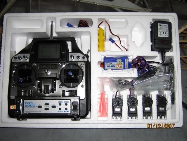

hubert_tata Opublikowano 1 Grudnia 2007 Opublikowano 1 Grudnia 2007 Cuda Pany, cuda! Przychodzę dzisiaj rano "do siebie", otwieram budę, karmię kocury, kłączam kompa i sprawdzam pocztę. Widzę, że ktoś był tak łaskaw odezwać się w moich tematach, więc wchodzę tam sobie i czytam. Nast. odpowiadam Miłym Kolegom i idę zobaczyć do "modelarni" co też porabia mój L-4H. Patrzę i oczom własnym nie wierzę! Dziadek Mróz :wink: się pośpieszył i mnie wprost ze swej Laponii na rączych reniferach był nawiedził! Oto co zostawił:? Otwieram "skrzynkę", nadal własnym gałom nie dowierzając i to widzę: No to dzwonię do tego Dziadka Mroza z podziękowaniem i zapytaniem o szczegóły. Był Ci on wczoraj, ale nie w Laponii, a w Libiążu u Pana Matlaka i drogą kupna, nabył to cudeńko za całe 880 zł. Ma pamięć 10 modeli i da się bez problemu połączyć kabelkiem z naszą starą Sanvą 6000 i wreszcie będzie mógł uczyć "Marcin Marcina, a sam ..." Już z niecierpliwością czekam wiosny i trzeba przyśpieszyć z "rychtowaniem" L-4H, bo teraz takie ładniusie radyjko musi mieć równie pikny modelik do obsługi.
Rob Mc Fly Opublikowano 3 Grudnia 2007 Opublikowano 3 Grudnia 2007 To owoc wczorajszego wieczornego dłubania. Niby nic nie widzicie - powiecie. Otóż nie. Robiłem dziureczki 0,7 mm w listwach, w których osadzone są zawiasy usterzenia, gdyż "ze starości" chyba, kiwały się w miejscach swego osadzenia, jak ten stary Żyd w szabas. I chodziaż posiadałem "na stanie" stosowne wiertełko, to nie mam żadnego uchwytu do wierteł tak "kolosalnych" wymiarów. Na marginesie: może ktoś mi podpowie, gdzie można dostać taki uchwycik, coby go później wsadzić w tę chińską maszynkę wieloczynnościową z wałkiem giętkim? Poradziłem sobie z tymi dziurkami, po prostu je szpileczką wypalając w tych miejscach i nast. na żywicy osadziłem w nich szpileczki. Siedzi i ani nie drgnie. Może skusił byś się Marku na coś takiego: http://allegro.pl/item276450323_wiertarka_modelarska_piko.html 8) . Sam miałeś sposobność przekonać się naocznie u Henia jak pożyteczne potrafi to być urządzonko :roll: . A do swojej multiszlifierki może przypasował byś takie "cuś": http://allegro.pl/item276403696_uchwyt_szybkozaciskowy_dremel_naprawde_tanio_.html - tylko musiał byś sprawdzić-porównać czy Twoja maszynka ma na wrzecionie taki sam gwint jak Dremel. Chyba, że masz właśnie Dremel- original :wink: . Do mojego wyrobu dremelopodobnego taki uchwyt nie podejdzie i dlatego sprawiłem sobie taki zestawik: http://allegro.pl/item259227117_zestaw_bohler.html . Może doczeka się użycia w wiadomym celu jak tylko pokonam własną niemoc twórczą :oops: :devil: .
MareX Opublikowano 3 Grudnia 2007 Autor Opublikowano 3 Grudnia 2007 Dzięki Robercie za zainteresowanie moim problemikiem i chęć pomocy. Ten zestawik "Pico" może by i mi się nadał, bo pisze na obrazku, że łapie wiertła mniejsze od 3 mm. Ale czy utrzyma takie 0,7 mm? Ten uchwyt Dremela, to i do Dremela dobry, ale do tych moich chińskich chińszczyzn raczej na pewno nie podejdzie. A trzecia "zajawka" już nie aktualna i o wielkości wierteł nic nie wiadomo. Póki co, dziury wypalone, stery siedzą na fest i do nast. wiercenia. :x Jak Ci się Robercie zestaw radyjka widzi? Dla mnie wielce pikniusi i tylko teraz Borys musi mi te kabelki od serw , idących do skrzydeł, odpowiednio przedłużyć i można będzie poskładać je do kupy i oklejać.
Rob Mc Fly Opublikowano 3 Grudnia 2007 Opublikowano 3 Grudnia 2007 Ten zestawik "Pico" może by i mi się nadał, bo pisze na obrazku, że łapie wiertła mniejsze od 3 mm. Ale czy utrzyma takie 0,7 mm? Ten uchwyt Dremela, to i do Dremela dobry, ale do tych moich chińskich chińszczyzn raczej na pewno nie podejdzie. A trzecia "zajawka" już nie aktualna i o wielkości wierteł nic nie wiadomo. Póki co, dziury wypalone, stery siedzą na fest i do nast. wiercenia. :xJak Ci się Robercie zestaw radyjka widzi? Dla mnie wielce pikniusi i tylko teraz Borys musi mi te kabelki od serw , idących do skrzydeł, odpowiednio przedłużyć i można będzie poskładać je do kupy i oklejać. Dokładnie nie pamiętam, ale coś mi świta pod czapką, że uchwyt Pico łapał od 0,5mm- najlepiej przepytaj Henia "na okoliczność" :wink: . Jeśli zaś chodzi o dremelka to może masz w zasięgu kogoś z full original Dremel:devil: -wystarczy przymierzyć nakrętkę z wrzeciona i będziesz wiedział wszystko. Trzecia zajawka już nie aktualna bo "mój ci on jest" :wink: :devil: - przecież napisałem, że sprawiłem sobie taki zestawik :faja: . To jest takie cosik: Uchwyt złapie bez problemu 0,5mm. Radyjko miodzio :roll: .Chyba będziesz zmuszony częściej łapać za stery, teraz już Borys Ci nie popuści :lol2: . No i z 8 kanałami to już będziesz mógł poszaleć przy mechanizacji makiet :wink: .
cobra Opublikowano 3 Grudnia 2007 Opublikowano 3 Grudnia 2007 Miałem taką wiertarkę Pico. Pewnie chwytała wiertła 0,5 mm ("futerko" był nowe).
Pavel Opublikowano 4 Grudnia 2007 Opublikowano 4 Grudnia 2007 W domu mam zwykłą akumulatorową wkrętarkę. Akumulator w tej wkrętarce odszedł w krainy wietrznej utylizacji... Z tego co pamiętam to bez problemu łapałem nią ,i używałem wierteł 0.5mm Przyznam że mikołaj był "dziany" :mrgreen:
