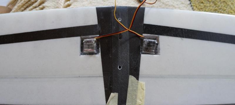

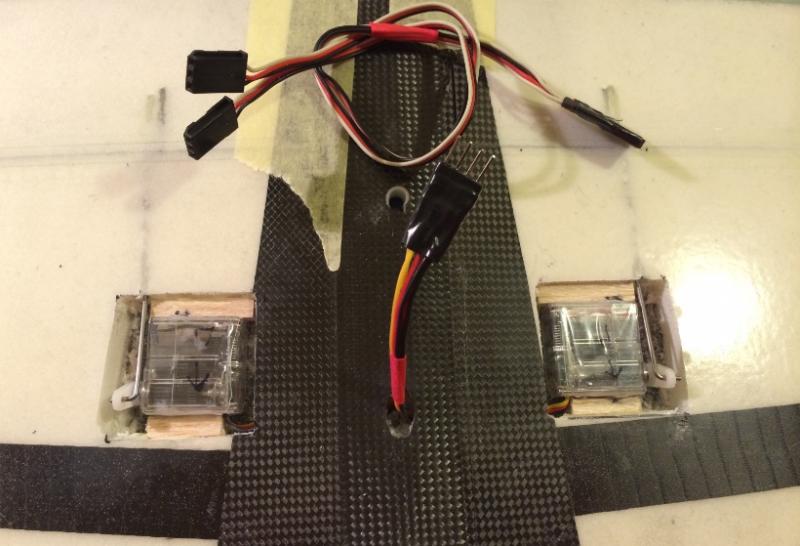

Poniżej otwory 3,5 x 3,5 cm pod serwa HS 45HB. Nawiercone rogi otworów wiertłem a potem tarcza, poprawienie nacięć skalpelem i dłubanko nożem. Kanały pod kabelki są już wykonane w rdzeniu skrzydła. Przy rozmieszczeniu otworów jak na zdjęciu kanały wyszły prawie w roku więc nie zalecam niższego położenia wnęk. Robić tuż pod dźwigarem.
Serwa z obciętymi łapkami mocującymi i w folii termokurczliwej.

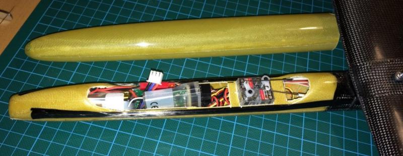

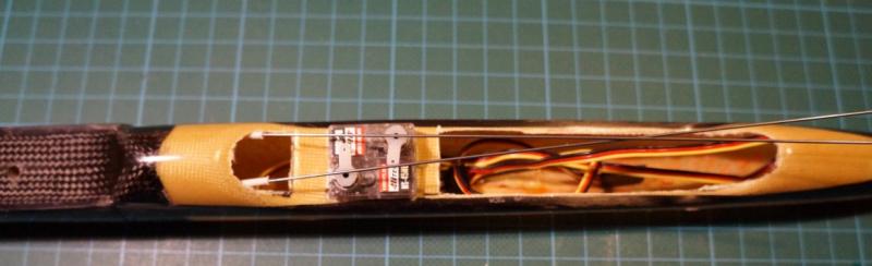

Troszkę ruszyło się do przodu. Rozmyślanie jak tu upchnąć serwa HS-45HB w kadłubie i poprowadzić napęd zajęło sporo czasu a poza tym były zawody ESY w Andrychowie, do których trzeba się było choć trochę przygotować więc jestem usprawiedliwiony :lol:
Gdybym miał następnym razem zastosować serwa do napędu kierunku i wysokości to zdecydowanie jakieś niższe, przynajmniej o 5-6mm. Miałem na stanie serwa Hiteca więc nie chciałem iść w dodatkowe koszty zakupu innych. Wkleję je tak aby w razie czego można było je wymienić bez większego trudu. Napęd będzie na bowdenach zakupionych kiedyś tam przy okazji szybowca w arthobby.com Kupiłem bo wydawały mi się lżejsze i bardziej giętkie od tych standardowych w sklepach modelarskich. Nie zdecydowałem jeszcze, czy zostawię druty - jeden drut waży ca. 3,9g, czy tez przejdę na węgle o wadze ca. 1,1g jeden. Tak czy inaczej z podanej wagi 1/3 będzie odcięta ponieważ są za długie. Obecnie kadłub z wklejonymi bowdenami z drucikami i dwoma serwami waży ok. 75g, do tego dojdą akcesoria 61,2g, stateczniki 14,7g oraz skrzydła 139g. Razem to będzie 290g + klej na sklejenie całości + pewnie jakiś balast. Na razie chyba zostawię druty i będę obserwował wagę na bieżąco więc w razie czego mogę je wymienić na węgle.

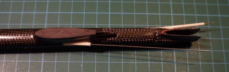

Poniżej bowdeny przytrzymane magnesami i wklejone na CA a następnie przytrzymane od strony ogona żywicą 5min wymieszaną z mikrobalonem.
