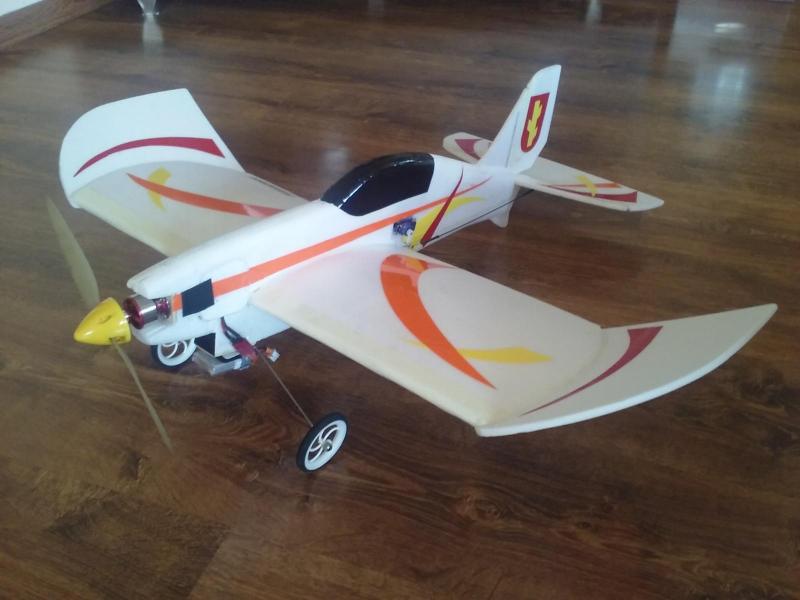

miro-er1 Opublikowano 4 Września 2015 Opublikowano 4 Września 2015 Witam. Moze i ja swojego ulonie wkoncu. w moim zrobilem podwozie z drutu mocowane do kadluba wlasnie dlatego zeby wlasnie skrzydla nie pękaly, ale zobaczymy czy wogole poleci bo takze planuje nim polatac na pakietach 2S.

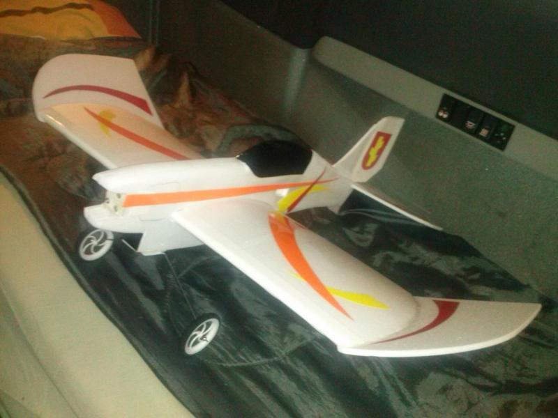

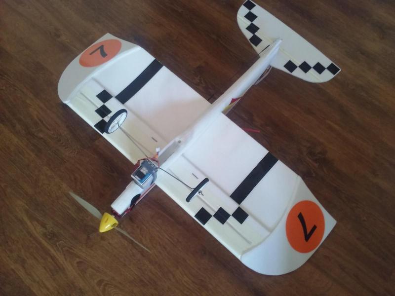

miro-er1 Opublikowano 14 Września 2015 Opublikowano 14 Września 2015 witam , moj magnum wazy 351g z pakitem 2s/400 i silnikiem e max 2822 (przewiniety), smiglo tower pro SF 9x4,7, z tym ze pakier mocowany musi byc pod podwoziem poniewaz za lekki byl na przod , natomiast z pakietem 3s/1100 wazy juz 420g i pakeit jest w miejscu w ktorym powinien sie znajdowac i wywazenie jest ok. poczatkowo byl silnik e max 2805 ale przy takiej wadze nie dal by chyba sobie rady , uzywam go do modeli do max 300g. planuje nim latac tylko na pakiecie 2s, moze zakupie pakiet 3s o zblizonej wadze, ale jeszcze zobacze, zrobilem mu 2 foty jak to wyglada z tym podwieszonym pakietem. dzis pod wieczor planuje oblot ale jak sie wiatr uspokoi.
