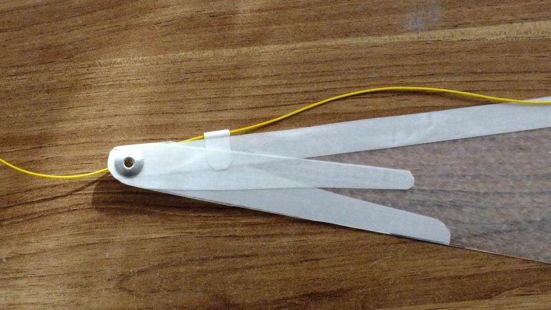

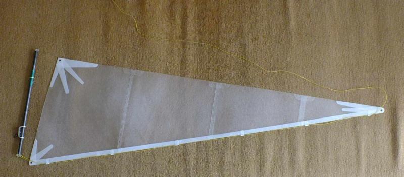

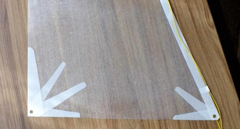

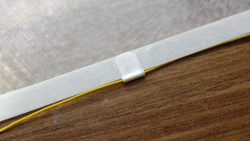

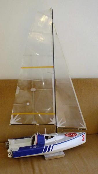

skipper Opublikowano 4 Marca 2017 Autor Opublikowano 4 Marca 2017 Dziękuję za rady. Spróbuję wyciagnąć wnioski. Kadłub modelu nad którego kopytem pracuję nie będzie malowany. Na razie chciałbym pokazać nowego foka. Klejony z tej samej, grubej przezroczystej folii co grot. Z jedną drobną różnicą. Powierzchnię foli potraktowałem papierkiem ściernym 1000 i efekty jak na zdjęciach. Nie chciałem przesadzać z matowaniem folii, ale trochę lepiej powinno być widać żagielek. W rogu fałowym włożyłem jeszcze nie zaklepany nit AL.

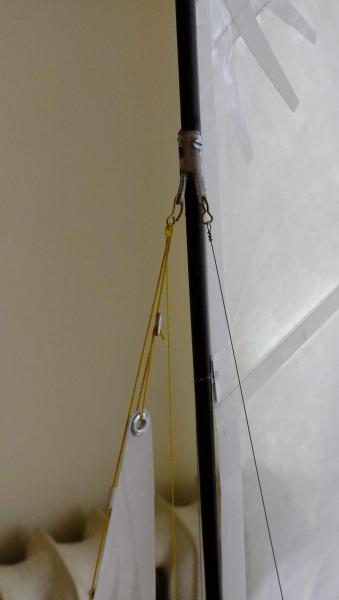

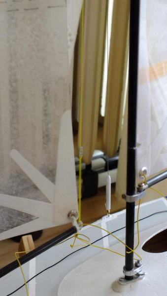

skipper Opublikowano 8 Marca 2017 Autor Opublikowano 8 Marca 2017 Prezentowałem detale żagli, czas na pokazanie jak to wyglada na maszcie. W foku wprowadziłem jeden dodatkowy element regulacji. Topenantę bomu foka. Dla żeglarzy brzmi to dziwnie, to linka w zasadzie spotykana tylko w modelach. Gdy pisałem o regulacjach grota, wspomnialem o topenancie i obciągaczu. W foku w zasadzie w większości klas nie stosuje się obciagacza. Możliwość otworzenia na tylnym liku daje właśnie wspomniana topenanta. Lekko wybrana pozwala na zmniejszenie napięcia na tylnym liku foka i jego otwarcie. To może zapobiegać zbytniemu nawiewaniu grota. Fok prowadzony bez topenenty jest zamknięty i szczególnie w górnych partiach tylny lik jest bardzo blisko masztu. I na koniec dobra wiadomość: najprawdopodobniej następny komplet żagli będzie z mylaru 50 mikronów, dzięki uprzejmości naszego forumowego kolegi. Przy okazji dziękuję Wszystkim za cierpliwość i wyrozumiałość w czytaniu moich wypocin. To już ponad 600 postów i prawie 49k wyświetleń. 1

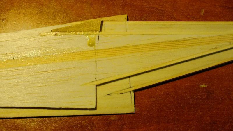

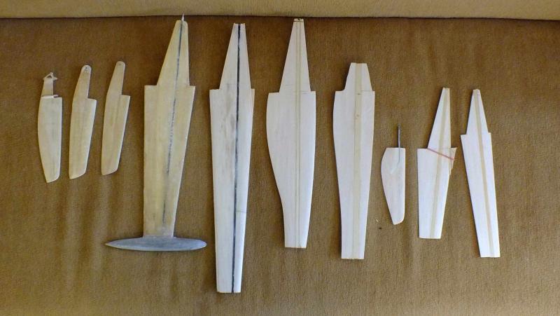

skipper Opublikowano 11 Marca 2017 Autor Opublikowano 11 Marca 2017 Dzięki, chyba już jest trochę lepiej. Ostatnio pracowałem nad płetwami, do MINI i do innych jachtów. Coś mi nie leżało w konstrukcji fragmentu wchodzącego w skrzynkę "mieczową". Pierwsza płetwa (MINI_650.01)miała głównie konstrukcję sklejkową i było dosyć ciężka. Wbrew obiegowym teoriom nie wszystko co pod wodą musi być ciężkie. Nie jestem zwolennikiem ciężkich sterów i ciężkich płetw. Między innymi dlatego zrezygnowałem z płetw metalowych. Wracając do fragmentu który jest w kadłubie. Trapez balsowy z dźwigarem węglowym lub sosnowym pokryty laminatem. Nie dawały mi spokoju krawędzie trapezu. W czasie normalnego płynięcia nic się nie dzieje, ale uderzenie o przeszkodę, dotknięcia dna mogą spowodować pęknięcia i rozwarstwienia. Jeżeli dojdzie woda to zaczynają się problemy. Idea jest dostatecznie czytelna na zdjęciu, ciężar niewielki a wzmocnienie spore. Newralgicznym miejscem jest tył trapezu tuż nad miejscem gdzie kończy się płetwa. Dodatkowe wzmocnienie z olchy po drugiej stronie, ale już pod kadłubem. Na drugim zdjęciu kolekcja płetw, brakuje tylko płetw sterowych od MINI_650.02, czwarta od lewej to płetwa od RG-65/NSS-650, relacja z budowy MINI powoli dobiega końca, czas zacząć coś nowego. 1
