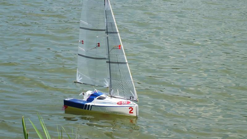

Model ładnie pływa - może troszkę trzeba balast przesunąć do tyłu albo żaglami podregulować,bo na pełnych kursach trochę dziobem ryje - ale może ujęcie takie !  :)
Na ostrych ekstra !! B)
Pozdrowienia !!
Niestety nie jest to takie proste. Małe MINI ma proporcje żagli z dużych jachtów i spora siła od nich trochę wciska dziobnicę. Żagle sa 100 razy mniejsze, przyrost wyporności na dziobie 1000 razy. To czyni różnicę. Chyba już o tym wcześniej pisałem. Tu miałem źle ustawiony kąt natarcia foka, był zbliżony do kąta natarcia grota , a może nawet lekko mniejszy. To było okazyjne pływanie, zorganizowane głównie dla dwóch młodych widzów. Na poście #717 jednego z nich widać. Nie chciałem specjalnie trymować jachtu, ot takie małe pływanko w miłym towarzystwie. Przypadkowe spotkanie nad wodą (F5X) spowodowało, że znalazłem nowy dach nad masztami moich jachtów i nowe możliwości wykonawcze. Modelarnia do której się przytuliłem. to co prawda głównie FSR-y, ale jestem skłonny zapomnieć , że te wynalazki są napędzane silnikiem. I na dokładkę spalinowym.

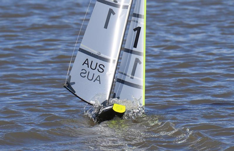

Budowa  MINI 650 to  jest temat w zasadzie już zamknięty, dwa jachciki pływają w sposób zadowalający, chociaż zjawisko przegłębienia dynamicznego na dziób może nieco irytować. Pod tym względem szczególnie kadłub "2" zachowuje się i tak lepiej niz większość jachtów RG-65, gdzie bardzo często dochodzi do zarywania się dziobem w wodę i pewnie gdyby nie balast byłaby wywrotka przez dziób.
Czasem korci mnie chęć zbudowania jeszcze jednego kadłuba opartego na liniach 2 z lekką modyfikacją sekcji dziobowej. Na razie brak czasu powoduje, że temat kolejnego MINI jest odłożony. Teraz buduję dwa RG-65 lub jak kto woli NSS-650 std.

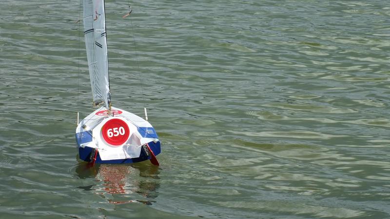

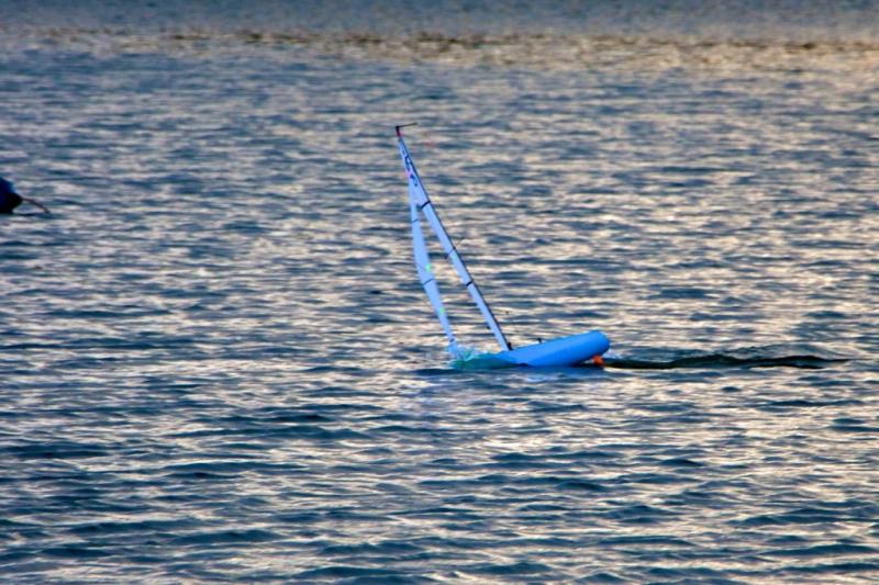

MINI ma dosyć wysoko położony środek aerodynamiczny żagli, wynika to i z ich wysokości i kształtu (głównie grota). Powierzchnia też jest niemała. Takie żagielki dają niezły ciąg szczególnie na kursach zbliżonych do półwiatru i baksztagu. Tam żagielek ma kat natarcia około 15o i uzyskuje maksymalne Cz dla profilu. Składowa siły do przodu oprócz napędzania samego jachtu nieźle wciska dziób w wodę.
Do czego może to dporowadzić? Wystarczy popatrzeć na dwa dołączone zdjęcia.

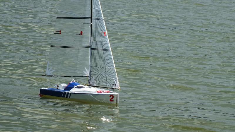

Faktycznie NSS-650 ma tendencję do podtapiania dziobu. Raz moja łódka chciała fiknąć w ten sposób, ale jak napisałeś Twój balast na to nie pozwolił :)
Zdjęcie chyba z tego dnia, niestety bez koziołków :)

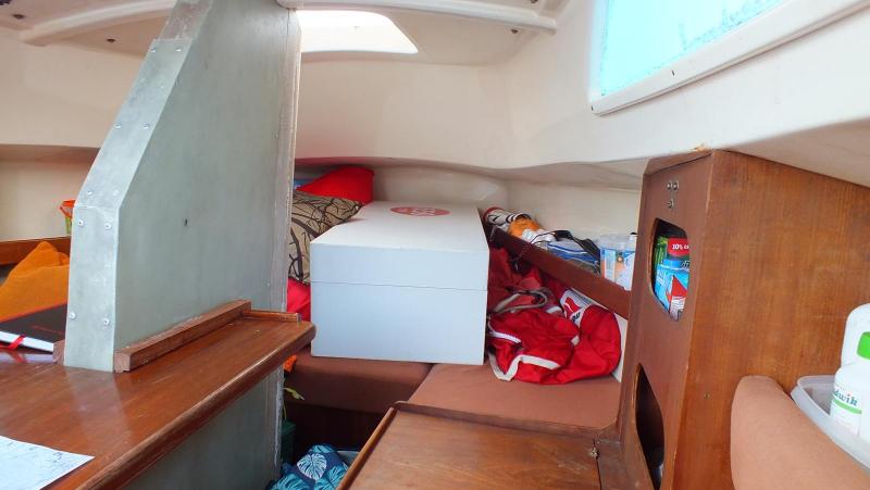

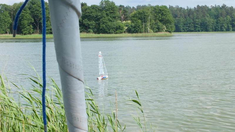

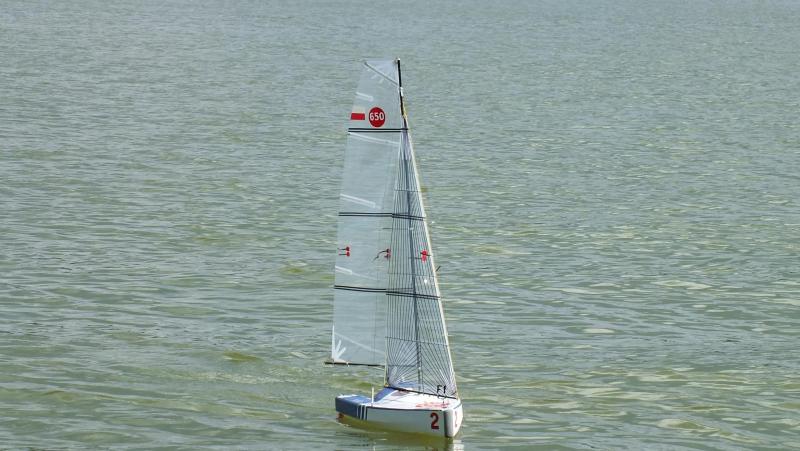

Kolejny rejsik po Śniardwach i Beładanach już przeszedł do historii. Napisąłem rejsik bo to zaledwie cztery dni, cztery dni upalnej pogody z odrobiną pornannego deszczu. Na pokład Cinderelli trafiło MINI 650.02.  SKrzynka z modelem zajęła 1/2 koi dziobowej. To był debiut tego modelu na trochę większej wodzie. Pływałem na Bełdanach w okolicach Starej Ładowni. Wiatr raczej delikatny, ale godzinna zabawa bardzo udana.

Mam króciutki film z ostatniego pływania, ale operatorowi tak się trzęsła ręka, a za wszelką cenę chciał używać zooma więc film jest w zasadzie na użytek własny. Zresztą słabiutko wiało i lódka z trudem wyciagala nawietrzny ster z wody.
