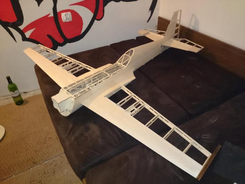

slimas Opublikowano 1 Kwietnia 2015 Autor Opublikowano 1 Kwietnia 2015 Budowa powoli idzie do przodu, zaczyna to już przypominać samolot . 1
leszek-bart Opublikowano 2 Kwietnia 2015 Opublikowano 2 Kwietnia 2015 Witam . A jaką długość ma model , bo rozpiętość to wiemy 160 cm .
