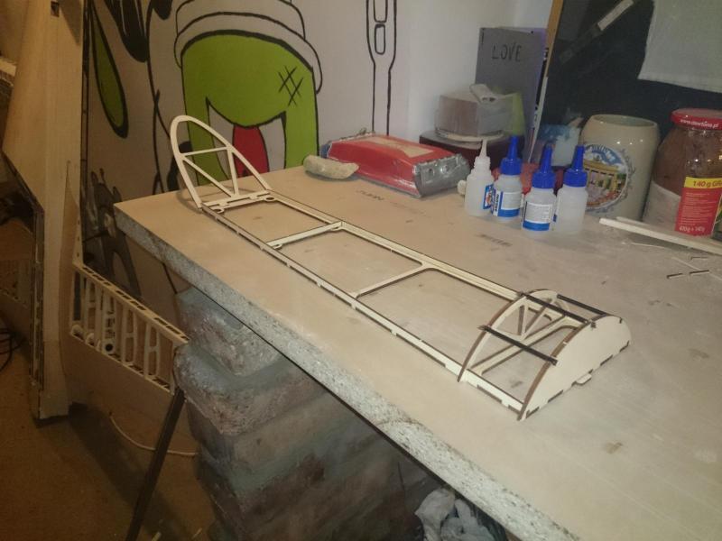

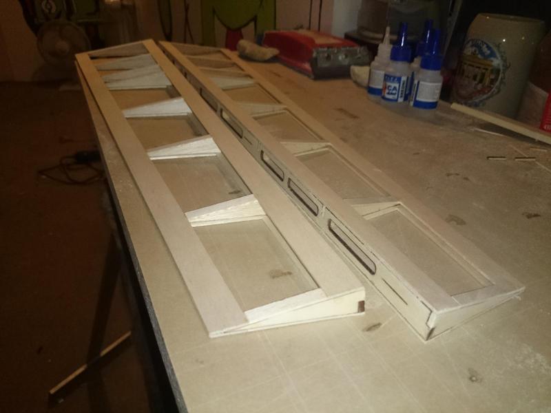

slimas Opublikowano 6 Kwietnia 2015 Autor Opublikowano 6 Kwietnia 2015 Su praktycznie ukończony pod kątem konstrukcyjnym, pozostaje kupić folie i zrobic maske silnika i kabinke.jakie byście polecili serwa do niego? Na wysokość chcę zastosować po jednym serwie na ster. A teraz fotki lotek i podstawy kabinki.

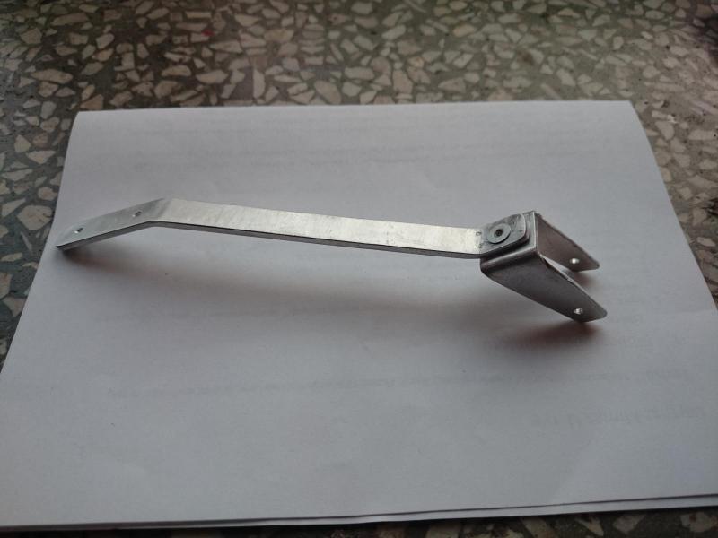

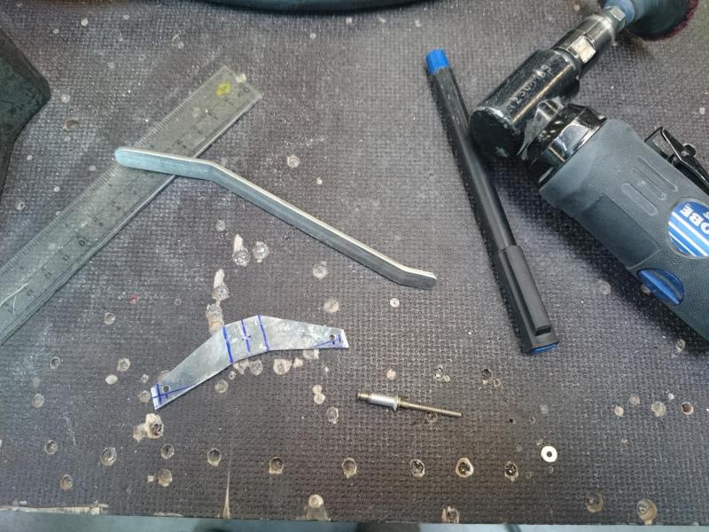

slimas Opublikowano 17 Kwietnia 2015 Autor Opublikowano 17 Kwietnia 2015 Dzisiaj w wolnej chwili wykonałem tylne podwozie.Jeszcze tylko orczyki donitowac.

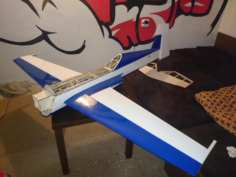

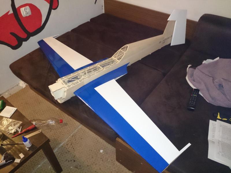

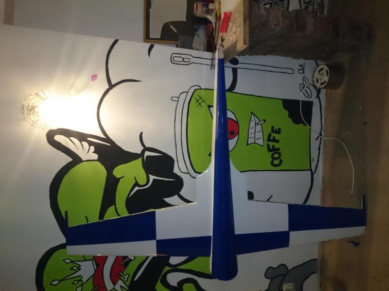

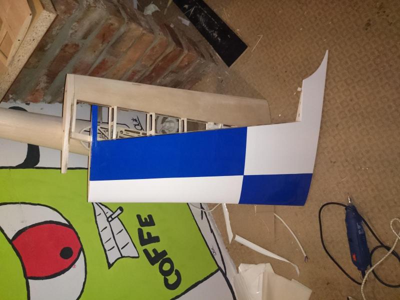

slimas Opublikowano 2 Maja 2015 Autor Opublikowano 2 Maja 2015 Przyszła folia z hk i zaczynamy oklejanie. Narazie tylko skrzydełko. Oba skrzydła oklejone. 1
leszek-bart Opublikowano 11 Maja 2015 Opublikowano 11 Maja 2015 Szkoda , ze nie kupiłeś trzeciego koloru , żeby odróżnić górę i dół modelu .
slimas Opublikowano 11 Maja 2015 Autor Opublikowano 11 Maja 2015 Według mnie góra się różni, bedzie widać tez czarną kabinke więc nie ma problemu z pomyleniem pozycji modelu.

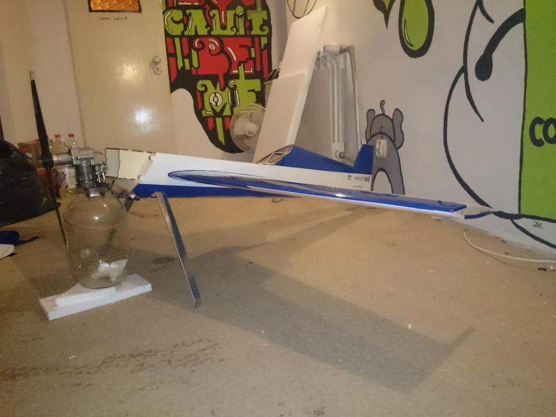

slimas Opublikowano 14 Maja 2015 Autor Opublikowano 14 Maja 2015 Dziś zmontowałem podwozie główne ale nie jestem do końca pewny co do jego wysokości co myślicie? Myślę że zdjęcie dobrze oddaje wysokość podwozia i odległość między śmigłem a ziemią.
Gość Opublikowano 14 Maja 2015 Opublikowano 14 Maja 2015 Bartek, przesadziłeś i to konkretnie. Wypoziomuj model, ustaw śmigło w pion, zrób tak żeby prześwit między podłożem a końcówką śmigła był ze 3cm, po dodaniu kółek 50mm będziesz miał 5,5cm prześwitu i to chyba będzie z okładem.
Tomek Opublikowano 14 Maja 2015 Opublikowano 14 Maja 2015 Takie wysokie podwozie jest "makietowe", ale w modelarstwie żle na takim sie ląduje .
slimas Opublikowano 14 Maja 2015 Autor Opublikowano 14 Maja 2015 No właśnie wydawało mi się za wysokie, jutro postaram się je skrócić.Wydawało mi się że dobrze zmierzyłem ale jednak nie,na szczęście lepiej uciąć kawałek niż odrabiać dłuższe od nowa.
piotrekrc Opublikowano 17 Maja 2015 Opublikowano 17 Maja 2015 Bartek posłuchaj rady Leszka odnośnie oklejenia.z bliska wydaj sie że odróżniasz gdzie góra gdzie dół modelu a inaczej wygląda to w czasie lotu.model super .Sławku jak wygląda dostępnośćkupa kita?na obecną chwile?
slimas Opublikowano 17 Maja 2015 Autor Opublikowano 17 Maja 2015 Może faktycznie macie racje odnośnie oklejenia modelu ale mysle ze sprawdze to w locie i wtedy podejmę decyzję czy go widzę dobrze czy nie. Nie jestem uparty tylko takie oklejenie mi się podoba Mam pytanie jakiej żywicy użyć do laminowania maski i kabinki, powoli zabieram się za robienie form i musiałbym wiedzieć co jaką żywice kupić. Póki co do końca tygodnia pracuję więc postępów wielkich nie będzie. 1
