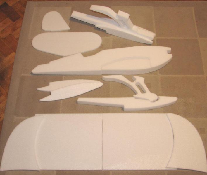

sławek Opublikowano 28 Października 2014 Opublikowano 28 Października 2014 Długo zastanawiałem się gdzie kontynuować swój watek TO-MASZA /Magnum , tym bardziej że mój wybór padł na skrzydła i pływaki bezpośrednio z Magnuma a rozpoczęty temat był gdzie indziej ,ale jestem winny naszemu forumowemu producentowi wątek ten wzbogacić tutaj swoją relacją. Marek expresowo wyciął model według mojego życzenia -czyli o rozpiętości 1m i szczerze powiedziawszy chyba zabrakło mi wyobraźni 1m- niby nie dużo ale magnum ma małe wydłużenie skrzydeł co jego resztę czyni sporym..... Wystarczy że powiem o rozmiarze pływaków ...są wielkości kadłuba z ESY !! Śmiało mogę powiedzieć że to TO-MASZ XXL Model wycięty wzorowo, ale tego nie trzeba mówić o modelach od Marka . Pianka świetnie zbalansowana - czyli nie cegła i nie sito -idealna . Tragedii z rozmiarem niema , może wyszedł objętościowo większy niż się spodziewałem ale nadal jest to do przełknięcia dla napędu którego do niego wybrałem a zwiększa mi się wachlarz pakietów jakie mogę stosować(spooora pow. nośna). Skrzydło planuje odczepiane i wstawię kółka w "owiewki" , przy tym rozmiarze jest to już wskazane . Przemyślę co gdzie wzmocnić i jutro do sklepu........ PS. do dziś nie wiem jak Marek układa te części w pudełka że mu się wszystko mieści....

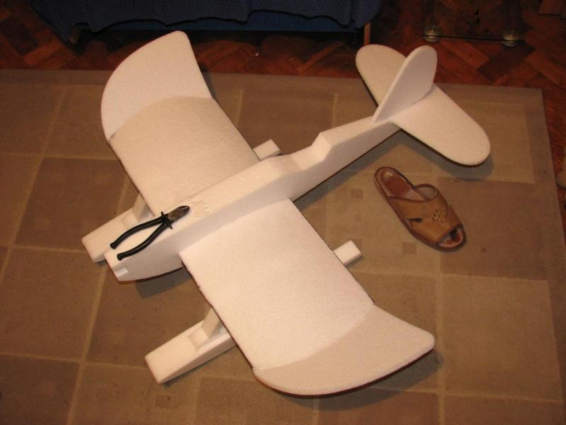

sławek Opublikowano 30 Października 2014 Opublikowano 30 Października 2014 Dziś zacząłem ujarzmiać bestie . Na pierwszy ogień poszły skrzydła .centymetrowej grubości płyta EPP . Na natarcie dałem rurkę węglową 4mm o grubszej ściance spływ -pręt węglowy 3mm Profil jest utrzymywany w 5 punktach -kadłub , 2xpodwozie, 2x winglety Nacięcie końcówek centropłata troszkę zajęło mi czasu -trzeba było przygotować szablony ze styroduru -praktycznie kopie tej cześć kadłuba pod skrzydłem 2szt , wystarczyło odciąć ich boki pod kątem 35' by uzyskać powierzchnie do prowadzenie ostrza (oczywiście wersje L i P) Po sklejeniu skrzydeł nie mogłem się powstrzymać... jeszcze nic nie szlifowane ,ot tak poskładane by ogarnąć całość wzrokiem Obcążki dla wyważenia by stal dumnie a papeć dla porównania (nosze rozmiar 43 )
