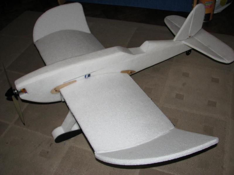

marek rokowski Opublikowano 2 Listopada 2014 Autor Opublikowano 2 Listopada 2014 a jednak aby latać z wody - zwłaszcza jesienią - trzeba sie będzie lepiej dozbroić )) na szczęście życie jest jedną wielką bajką i .... sami zobaczcie... 1
robertus Opublikowano 3 Listopada 2014 Opublikowano 3 Listopada 2014 Pomysł z Dustim był prawie dobry Czas na holownik Marku
mariuszwez Opublikowano 3 Listopada 2014 Opublikowano 3 Listopada 2014 Problem był w tym z tym że się zakleszyły a nie miałem wstecznego biegu no i trochę To-maszowi ogonek śmigłem przytarłem
TeBe Opublikowano 3 Listopada 2014 Opublikowano 3 Listopada 2014 No to przyszedł czas, żebyś zrobił łódkę ratunkową I podstronę www.napolskiejwodzie.pl
Elkojote Opublikowano 3 Listopada 2014 Opublikowano 3 Listopada 2014 A po co tak kombinować nie lepiej nauczyć sie pływać ?
mariuszwez Opublikowano 3 Listopada 2014 Opublikowano 3 Listopada 2014 Była jeszcze opcja lotu ratowniczej drona, miałem je pchać podmuchem wiatru ale niestety jedyny sprawny pakiet został wpiety do Dastiego
robertus Opublikowano 3 Listopada 2014 Opublikowano 3 Listopada 2014 Lepszy patent to zrzucenie z multikoptera linki holowniczej z hakiem.
robertus Opublikowano 3 Listopada 2014 Opublikowano 3 Listopada 2014 Nie zrozumiałeś. Multicopter zrzuca linkę i odlatuje. Holowanie jest z lądu. Przydługawe, ale metoda się sprawdza.
TeBe Opublikowano 3 Listopada 2014 Opublikowano 3 Listopada 2014 Piękna akcja. Wrzuć do działu "Filmy modelarskie".

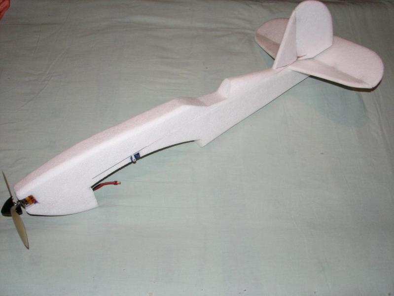

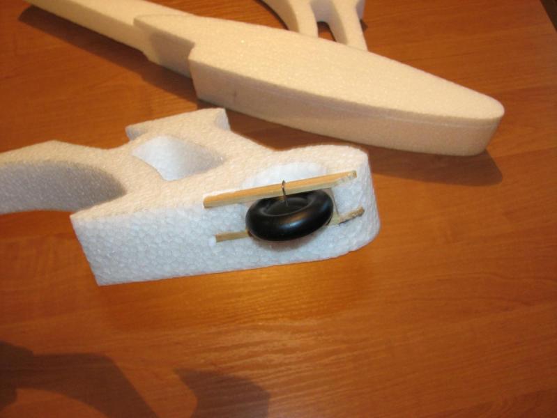

sławek Opublikowano 8 Listopada 2014 Opublikowano 8 Listopada 2014 Permanentny brak czasu spowodował że "wykradam" tylko chwile na To-masza i prace się wloką mimo że ten model można skleić w sprzyjających okolicznościach w jedno popołudnie...... Kadłub uzbrojony w napęd,serwa i usterzenie , stery otrzymały zwykłe zawiasy . Niema w nim węgli typowo usztywniających kadłub jak w Esach -te rolę przejęły wklejone bowdeny . Podwozie otrzymało kółka -może wygląda to delikatnie ale mocniej niema potrzeby -biorąc pod uwagę spodziewaną prędkość i masę modelu jest w sam raz. Oczywiście bok "owiewki" z odsłoniętym kołem będzie zaklejony. W ramiona/golenie podwozia (trudno to nazwać w tej konstrukcji ) wkleiłem płaskowniki węglowe 5 x0.5 cienkie ale zapewnią mi większa wytrzymałość podwozia bez utraty jego sprężystości .
sławek Opublikowano 17 Listopada 2014 Opublikowano 17 Listopada 2014 Zrobiłem mocowanie skrzydła na gumy . Sklejkowe wzmocnienia kadłuba przy spływie i natarciu pozwoliły mi na pewne wklejenie kołków dla gum i prawidłową geometrie skrzydła dzięki temu że wzmocnienia węglowe skrzydła maja teraz sztywne oparcie . Dorobiłem tez kółko ogonowe sterowane sterem wysokości. Waga bez malowania i pływaków ale z pakietem 3s 1300mAh -500g z pakietem 3s 2200mAh -580g (po malowaniu pewnie co nieco dojdzie ...) Silnik TowerPro 2410-9 850KV ECS 20A Śmigło SF 9x4.7 zamontowane na piastę ( przygoda Marka z wypiętym z gumy śmigłem na środku jeziora dostarczyła odpowiednich wniosków ) Po udanym oblocie sprawdzę śmigło o większym skoku . Pakiety jak wyżej Powierzchnia nośna 30dm czyli obciążenie przy większym pakiecie niecałe 20g/dm Ostatnie zdjęcie "białasa" Jak pogoda pozwoli jutro oblot .....i malowanie - nareszcie mam trochę wolnego.
