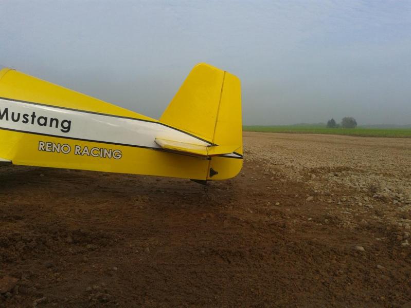

Hotpoint Opublikowano 1 Listopada 2014 Autor Opublikowano 1 Listopada 2014 Jeśli przyszedłby komuś do głowy zakup tych gównianych serw to stanowczo odradzam. Dzisiaj podczas lotu, w serwie które mi zostało przestawił się punkt zero. Był to jego 3 lot. Tak to wyglądało po lądowaniu.
