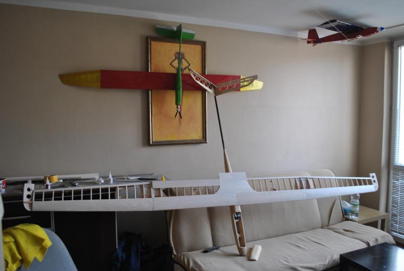

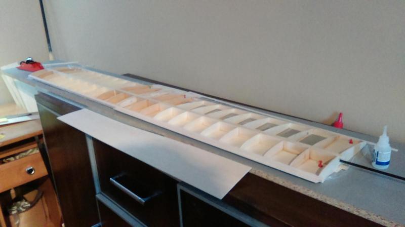

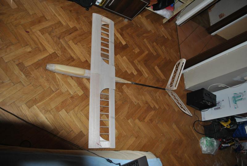

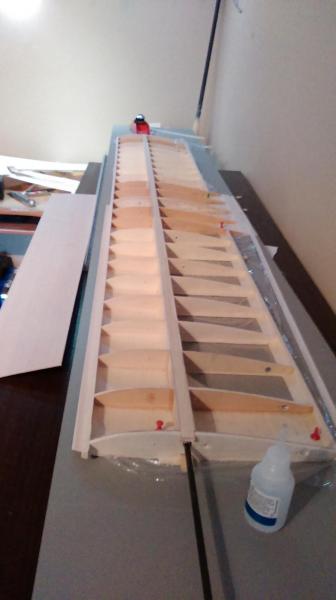

Jak na razie udało się wstępnie przeszlifować kadłub, zalaminować wzmocnienie motylka i wystrugać o.7 skrzydła:)

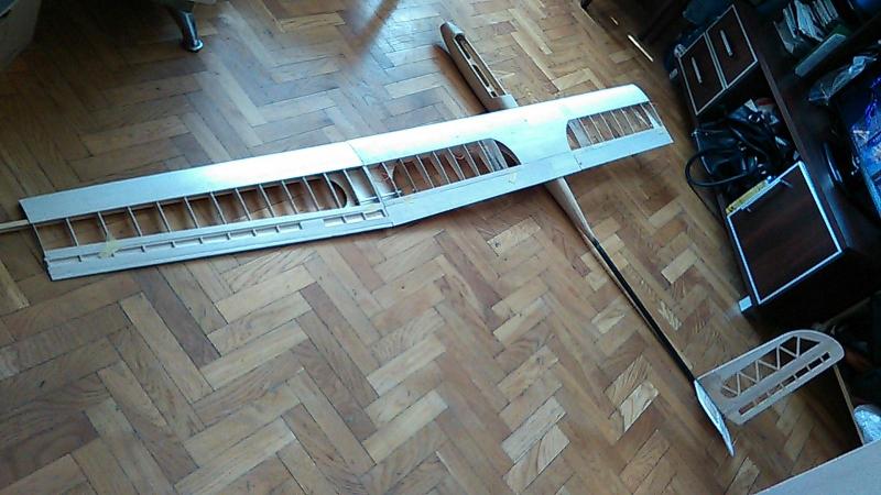

centropłat w trakcie składania
tak prezentuje się z centropłatem
a tutaj już z dorobionym jednym uszkiem
Już teraz widzę że nie zmieszczę się w zakładanej wadze, to mój pierwszy tak duży model i pierwsze laminowanie kadłuba więc nauka kosztuje.
Jednak nawet przy wyniku 2200g do lotu przy powierzchni ok 87 dm2 da ok 25g/dm więc chyba nie będzie aż tak źle.

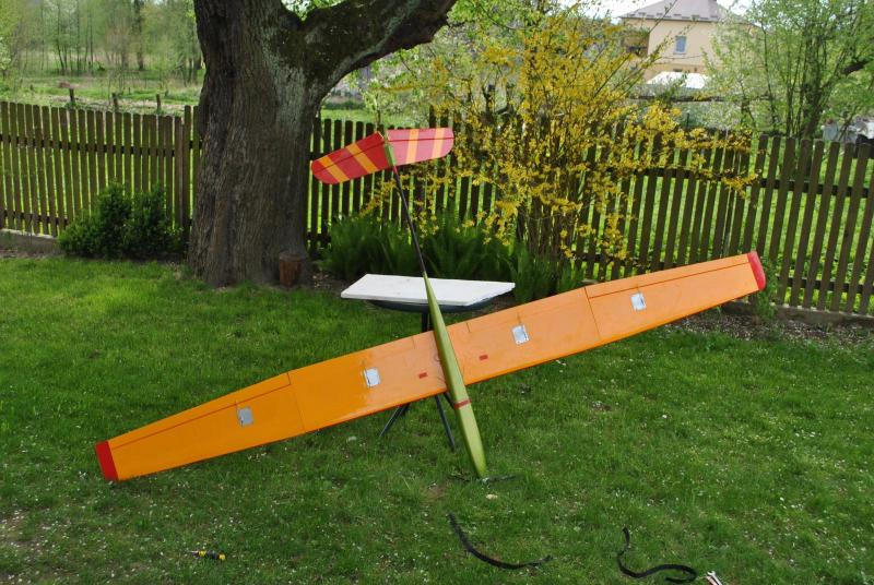

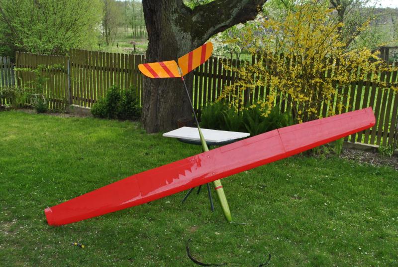

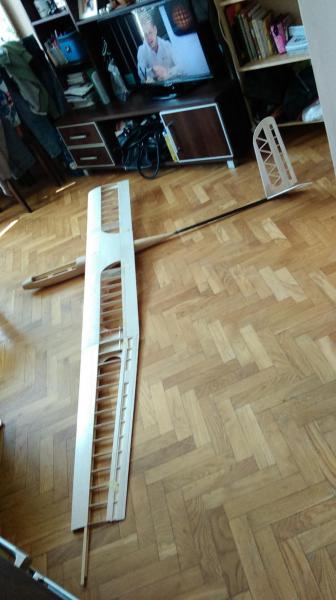

Na chwilę obecną wygląda to tak
z tym że skrzydło zostało już przeszpachlowane i przetarte gotowe do oklejenia.

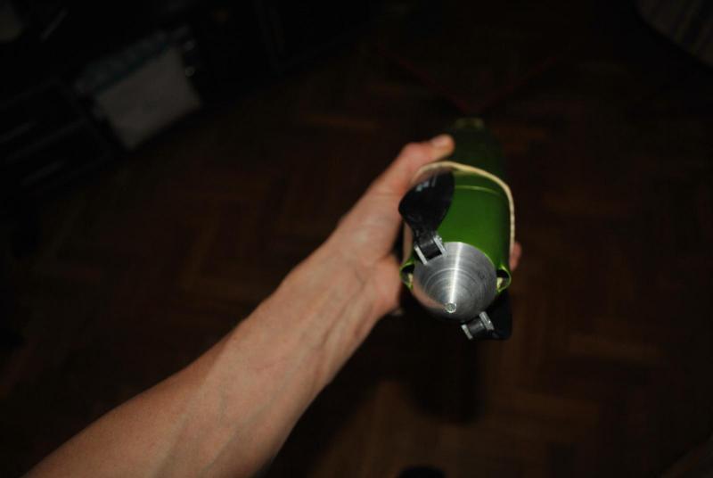

Czekam tylko na kołpak i łopatki aby dokładnie doszlifować nos kadłuba do kołpaka i powoli będę brać się za malowanie i oklejanie.

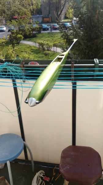

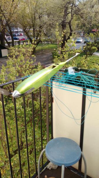

No i po dopasowaniu wszystkich gratów udało sie doszlifować i pomalować kadłub a oto efekty

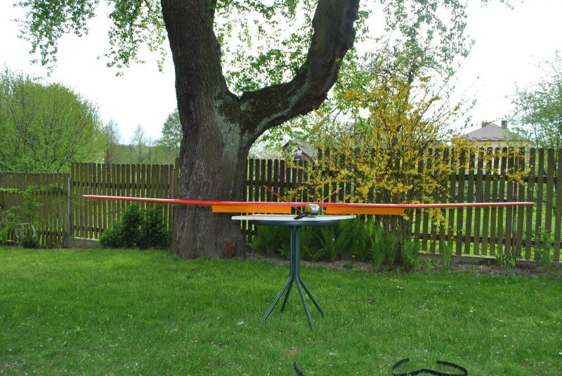

I tak oto podczas majówki udało mi się ukończyć, wstępnie wyregulować i co mnie cieszy najbardziej z powodzeniem oblatać model Azurea 2000-XL :)
Muszę powiedzieć że nie pamiętam kiedy ostatnio tak się bałem :) jest to pierwszy mój model w takiej skali oraz z pełną mechaniką skrzydła. nie mogłem znaleźć informacji jakie wychylenia lotek i sterów zastosować więc przyjąłem za słuszne ustawienia z modelu 2,5 m
Lotki różnicowe 1 cm góra 2cm dół wysokość +/- 15mm kierunek +/-20mm wyważyłem tak jak w projekcie 97 mm od natarcia i rzuciłem bez napędu pod lekki wiatr i ku memu zdziwieniu poszedł prosto jak po sznurku przeleciał ok 50 m i w ogóle nie chciał siadać
W locie zachowuje się bardzo poprawnie i wydaje się że nie można go w ogóle przeciągnąć, przy wolnych przelotach zawraca prawie w miejscu :)  ale przy szybszych przelotach nad głową tak pięknie świszcze że przechodzą ciary po plecach :)
