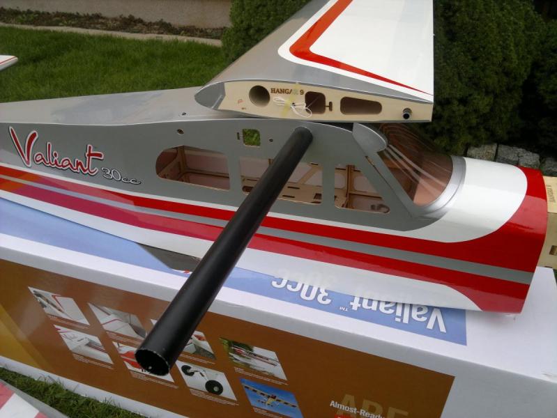

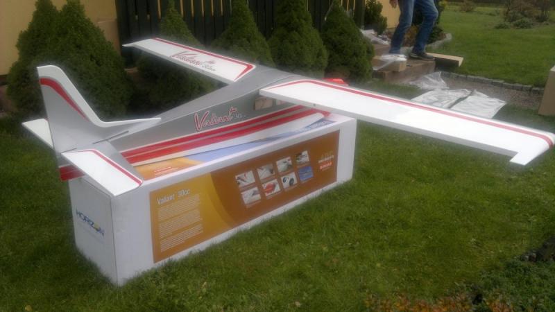

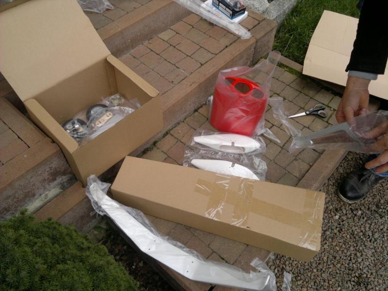

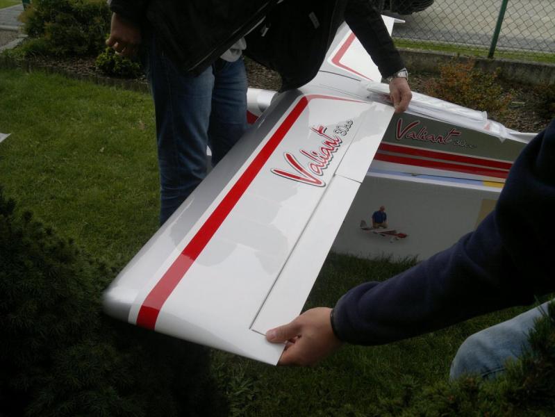

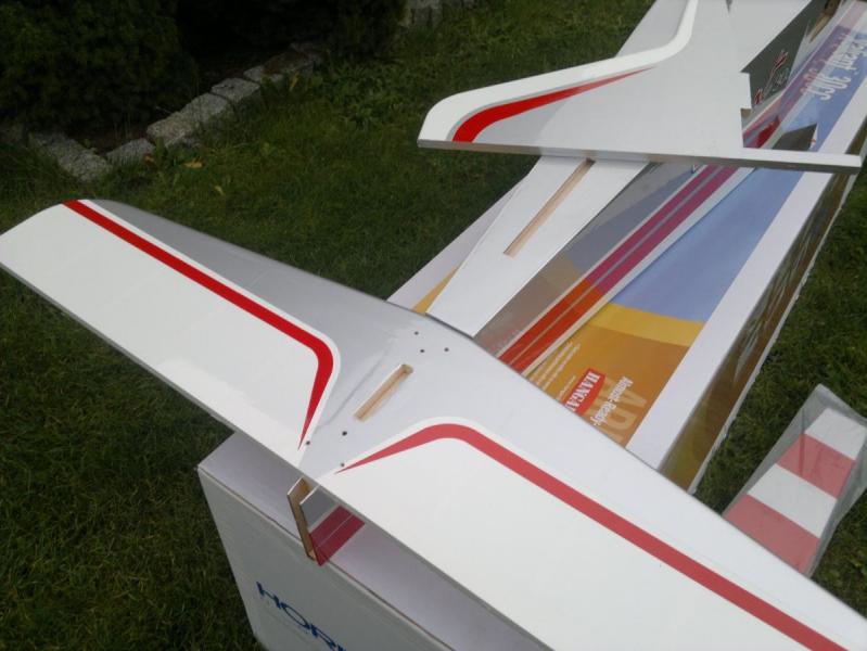

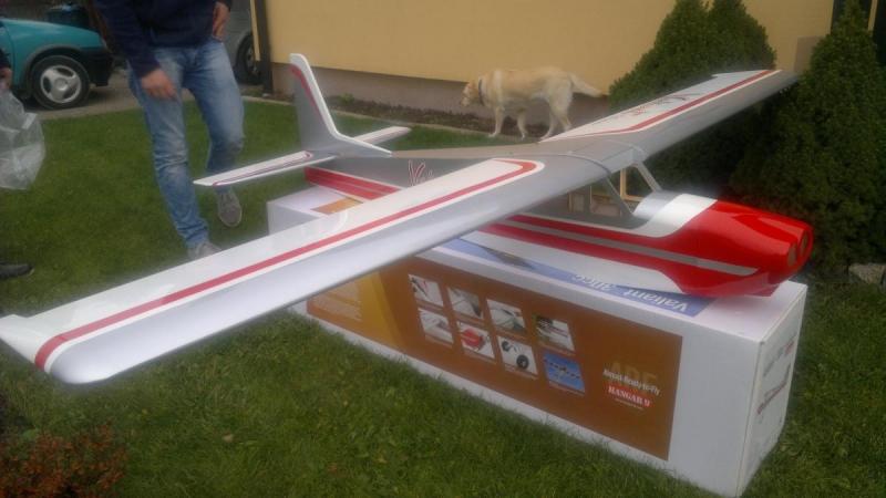

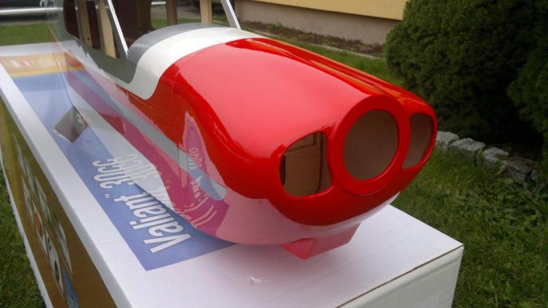

Shock Opublikowano 15 Listopada 2014 Opublikowano 15 Listopada 2014 Skoro relacja rozpoczęta to kilka groszy wypada dorzucić . Piękny ,spory model zawitał do Nas do Kęt.Ciekawostką jest fakt że to nowość z hangaru i bardzo mało o nim w sieci ,zero filmów,relacji .Mam nadzieję że ta, da pewien obraz modelu w budowie jak i w oblocie i lotach . Na pewno jest to alternatywa do "oklepanych" Piperów,Miss Morav ,Traktorów czy innych górnopłatów. Model zwraca uwagę brakiem zastrzałów i półsymetycznym profilem co sugeruje solidną budowę i fajne możliwości akrobacyjne. Ciekawe są również pewne rozwiązania konstrukcyjne np.demontowalny statecznik poziomy wraz z pionowym. Gratuluję Kazkowi nabytego modelu,liczę na to że będzie to wielozadaniowy model u nas ,głównie holowniczy bo takowego brak. Znając życie to poleci pewnie w tym roku (zależnie od pogody). Liczymy na solidną relację z budowy .... Dorzucam kilka fot z rozpakowania modelu zanim wniesiony został do domu. Byliśmy tak napaleni na oglądanie nowego nabytku że po wyjęciu z auta model od razu ujrzał światło dzienne .

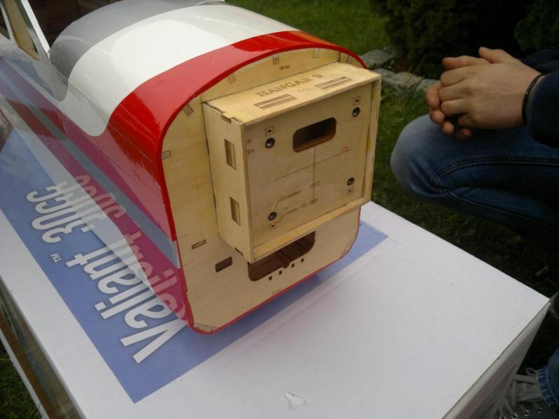

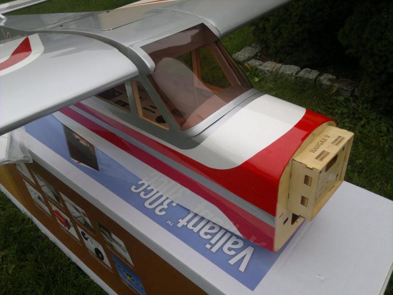

amks22 Opublikowano 16 Listopada 2014 Autor Opublikowano 16 Listopada 2014 Model można zamówić w nastik.pl lub bocianmix.pl po wcześniejszym ustaleniu ceny kilka fotek z postępów prac model wykonany bardzo schludnie i dokładnie folia nie odstaje dobrze przylega na wszystkich krawędziach wnętrze kadłuba bardzo przestronne, powinno się tam zmieścić trochę bajerów
