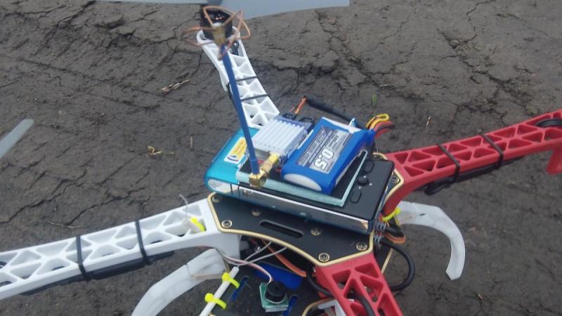

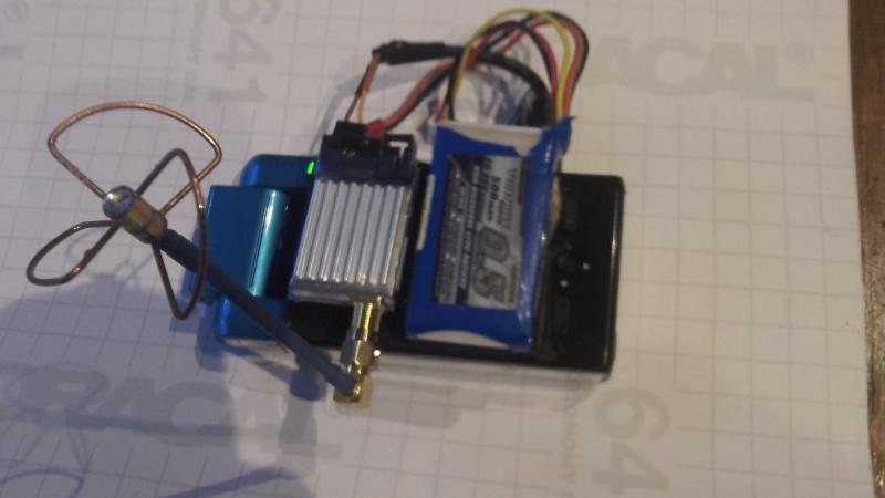

Pietuh Opublikowano 17 Listopada 2014 Opublikowano 17 Listopada 2014 Ponieważ nie mam specjalnego modelu do FPV to stosuję przekładkę i jadąc sobie polatać, pojeździć czy popływać po prostu jak mi się zachce to podpinam nadajnik i kamerę i już jestem pilotem FPV a trwa to tri minuty. Dzisiaj do pierwszego w życiu lotu FPV quadcopterem skonstruowałem coś takiego. Składa się ze starej ale jarej Sony Bloggie, nadajnika Boscam Ts351 200mW, i li-po 2s500mAh, Sony ma zepsuty wyświetlacz więc można było go zakleić bez żalu. Uzbroiłem Ufolota w swój wynalazek i heja, bo na takim zestawie robię samolotami do 2km i chciałem mieć porównanie. Moje doświadczenie w lotach quadami: miesiąc Hubsan a F450 pierwszy pakiet w domu (miał być drugi ale moja kobieta zaczęła się pakować więc odpuściłem) a później parę testów pakietów i sprzątanie ogródka. Wszystko na wysokości do 5m i myślałem że już jestem pilot. Trochę się przeliczyłem bo w wietrze gdy go znosiło wróciły odruchy samolotowe i były jaja, bo gdy go pochyliłem i dałem ostro w palnik to on do góry a tam wiatr jeszcze większy. Lot okazał się wydarzeniem tego tygodnia. P.S. Oboje wracamy do sprzątania ogródka.

AndyCopter Opublikowano 17 Listopada 2014 Opublikowano 17 Listopada 2014 (...) Trochę się przeliczyłem bo w wietrze gdy go znosiło wróciły odruchy samolotowe i były jaja, bo gdy go pochyliłem i dałem ostro w palnik to on do góry a tam wiatr jeszcze większy. Lot okazał się wydarzeniem tego tygodnia. (...) I tu właśnie kończą się zalety konfiguracji Nazy. Ustawienie max. kątu pochylenia w locie ze stabilizacją wysokości i prędkości przelotowej przy max. wychyleniu drążka jest niewykonalne. Zaczynasz się już rozglądać za innym kontrolerem ?
Pietuh Opublikowano 17 Listopada 2014 Autor Opublikowano 17 Listopada 2014 Ja nie stosuję GPS a to chyba on może stabilizować lot?
AndyCopter Opublikowano 17 Listopada 2014 Opublikowano 17 Listopada 2014 Naza do stabilizacji wysokości używa barometru
Pietuh Opublikowano 17 Listopada 2014 Autor Opublikowano 17 Listopada 2014 A jak go wydłubać? czy może latać na samym manualu?
AndyCopter Opublikowano 17 Listopada 2014 Opublikowano 17 Listopada 2014 Jeśli nie chcesz latać ze stabilizacją wysokości, ustaw tylko tryb Manual. Ale o efekcie z jakim możesz się spotkać, już się przekonałeś. A to dopiero początek Jednak pomysł na "migrującą" wersję FPV jest interesujący.
