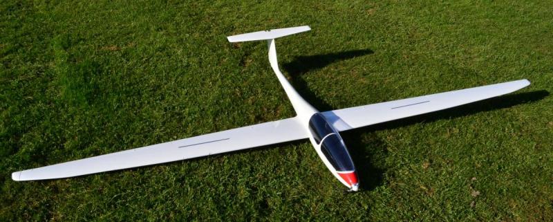

Zdecydowałem się na zakup modelu GROB G-103 firmy FlyFly Hobby !
Przy okazji szykowania go do lotu zrobiłem trochę zdjęć i kilka zdań opisu.
Gdyby ktoś z Was był zainteresowany i chciał skorzystać z moich doświadczeń, to zapraszam na build log na mojej stronie:
http://rc365.pl/?page_id=401
Podstawowe parametry:
  • Materiał: kadłub Epoxy / skrzydła konstrukcja drewniano-balsowa
  • Rozpiętość skrzydeł : 3000mm
  • Długość: 1370mm
  • Profil skrzydła: HQ35-14
  • Powierzchnia skrzydeł: 42 dm2
Modelem latałem już kilka razy - mam bardzo dobre doświadczenia :)

GROBa mogę porównać najbardziej do modeli z motoszybowców z EPP ( Fox 2300 (2,3m), ASW-28 - (2m) i Gama 2100 (2,1m) ).
Grob lata w porównaniu z nimi dostojniej i bardziej precyzyjnie - w sumie to nie jest zaskoczenie :D
Potrafi zrobić podstawowe akrobacje - próbowałem pętle i pojedyńcze beczki - muszę jeszcze potrenować, ale model daje sobie radę.
Lot na plecach wychodzi całkie dobrze - można po prostu spokojnie latać na plecach.
Przy pętli nie można zaciągnąć wysokości na max, bo zrywa strugi na stateczniku poziomym i nie dokręca pętli - jak się zmniejszy wychył wysokości, to robi pełną, dobrą pętlę.
Beczki muszę jeszcze potrenować bo na razie wyszy takie powiedzmy "niedoskonałe" ;)
Klapy sprawdzają się bardzo dobrze przy lądowaniu - model zwalnia zauważalnie.
Hamulce także spełniają swą funkcję - muszę wyczuć je do końca, chyba powinienem włącząć je około 1m nad ziemią - faktycznie znacząco zmniejszają prędkość (!)
Noszenia jeszcze nie "złapałem" takiego aby dobrze poczuć model w takich warunkach.
Jednak ostatnio zmierzyłem czasu lotu i wyszło mi (tak jak napisałem tu: http://rc365.pl/?page_id=2001) na silniku/szybowania: 4:08/24:22 oraz 2:27/18:16 (tu zostało jeszcze tochę prądu) na akumulatorze 3S 2200mAh.
Samo lądowanie jest bardzo spokojne - bardzo mi się podoba.
Przy bezwietrznej pogodzie, gdyby nie klapy, model "leci i leci" - dlatego trzeba szykować się do lądowania w pewnej odległości od pasa.

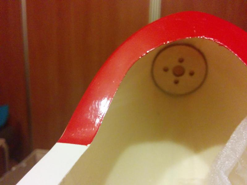

- wg opisu zawartości zestawu mimo że to wersja szybowcowa, powinna być wręga silnikowa do samodzielnego wklejenia - miałem potwierdzenie tego w mailu - na razie wręgi brak i czekam na wyjaśnienie/uzupełnienie (przyznam że to mnie głównie skusiło).

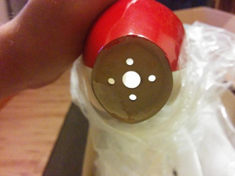

Czy w wersji elektryka w miejscu wręgi silnikowej przekrój jest okrągły? bo jak mówiłem mam czysty szybowiec, przekrój z przodu jest trochę jajowaty, a dołączona wręga jest regularnie okrągła i zastanawiam się jak wklejać. Czy możesz wrzucić fotkę ze zbliżeniem przodu?
Share this post
Link to post
Share on other sites
Dzięki. Hmm czyli fabryka się z tym nie przemęczyła ;-) a więc jest szansa że uda mi się zrobić to lepiej.
