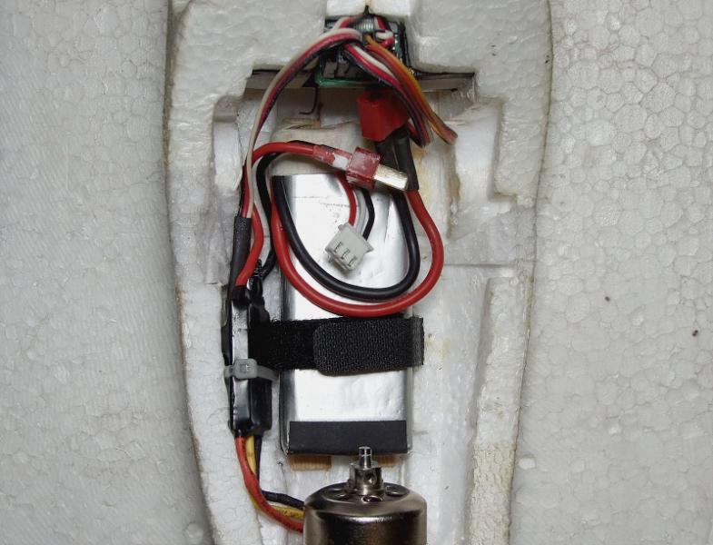

PK999 Opublikowano 27 Grudnia 2014 Opublikowano 27 Grudnia 2014 Hej wszystkim! Wygląda na to, że się udało. Doczekałem się w końcu spokojniejszej pogody. Ostatnie dni to ciągle 5-9m/s. Super do latania laminatowym Falconem (w końcu 1,6kg szybowca lądowało "do ręki") ale do asw jakoś mi ta aura nie pasowała. Dzisiejsze warunki to wiatr 1-2m/s, -5st.C i delikatne opady śniegu. Do modelu podpasował idealnie pakiet 2s 1350, który kupiłem kiedyś jako używany. Pakiet w średnim stanie dlatego nie nadaje się do wymagających napędów, początkowo pracował we wkrętarce, później długo leżał ale jego wymiary i waga okazały się odpowiednie do ASW. Z pomocą opaski rzepowej udało się pakiet zamocować na dnie kadłuba. Sam oblot na prywatnym lotniskowcu miał trudne rozpoczęcie. 10s po starcie okazało się, że model wyważony "na dźwigar" jest bardzo korkolubny. Lądowanie 100m od siebie i spacer... Na całe szczęście to nie pierwszy oblot tego dnia (poleciało 2-silnikowe skrzydełko, które przedstawiłem gdzieś tu na forum) i miałem w kieszeni gumkę recepturkę i 40g doważenia z latającego skrzydełka - tam się nie przydało. Dołożyłem 20g na nos, obwiązałem gumką, silnik i w górę. Noooo i teraz już się leci, moża nawet podjąć próbę trymowania. Kilka zakrętów i lądowanie. Dokładam jednak kolejne 20g na nos. I to właśnie uczyniło model sterownym. Lot z odważnikami nawet można pokazać - wcześniejsze były wyżej i mobius nic nie widział. W okolicy 1,20 jest nawet wymuszony korek. Wcześniej nie trzeba było prosić Ogólne wrażenia: Pomyłką jest polecanie tego modelu na pierwszy. Skończy w 28 kawałkach. Stąd ASW-28 Bardzo czuły na położenie ŚC, bardzo niestabilny przy małej prędkości - mała cięciwa. Za to szybko traci prędkość - ciężko mi było wykonać pętlę bez silnika z wysokości mniejszej niż 40m. Wobec powyższego nie wiem jak nim latać, wolno - źle, szybko - zwalnia. Pomogłoby zapewne ze 200g doważenia, bez przesuwania SC. Nie wiem tylko czy konstrukcja by to wytrzymała. No i silnik byłby już wtedy znacznie za słaby. Ale, aaalee! Jest jeden plus! Model naprawde ładnie wygląda na niebie Tymczasem czekam na termiczną pogodę, może wtedy ASW pokaże w czym jest dobre. Pozdrawiam! 1

AndyCopter Opublikowano 28 Grudnia 2014 Autor Opublikowano 28 Grudnia 2014 Jestem pod wrażeniem. Świetna robota! Gratuluję A co do doważania modelu, oprócz pancernego wzmocnienia, model latał z pakietem 2S1P 20C 1800mAh, ale podczas gwałtownych zwrotów, miałem wrażenie że skrzydła się po prostu złożą. Przed każdym startem, montując skrzydła, używałem także taśmy dwustronnej wkładając skrzydła w kadłub - śrubki mocujące bagnet nie trzymały wystarczająco.
