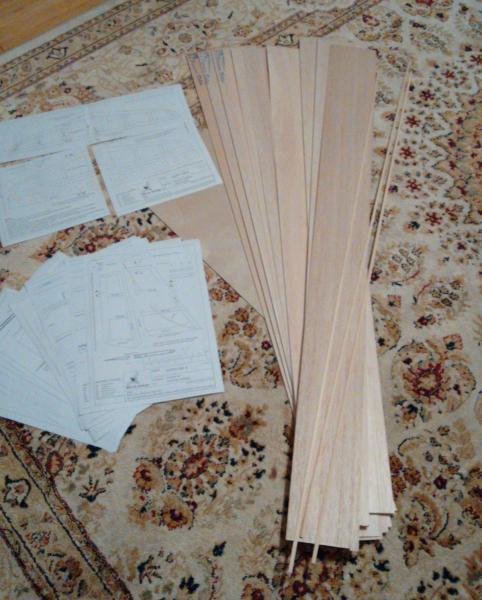

KamilDudek Opublikowano 22 Listopada 2014 Opublikowano 22 Listopada 2014 Jako ze zima za pasem pora pomyśleć o zimowym projekcie Po długim namyśle postanowiłem zbudować Gupika w wersji 2. Orzekła mnie konstrukcja tego modelu jak i jego takie czyste szybowcowe kształty. Plany zakupiłem od konstruktora modelu Mitji Sersena Ermana poprzez jego stronę http://ultralajt.webs.com/apps/webstore/products/show/1676468 Plany są bardzo jasno opisane i otrzymujemy je w dwóch wersjach : pod druk w formacie A4 oraz w formacie A0. Do planów załączona jest lista materiałów i poradniki ze szczegółami dotyczącymi budowy. Model chcę wykonać w wersji o rozpiętości 1700mm. Budowa nie będzie przebiegać szybko ze względu na moje ograniczenia czasowe, jak i sposób budowy ponieważ wszystkie części planuje wykonać ręcznie, bez udziału lasera . Temat zakładam po to żeby się zdopingować trochę do robienia systematycznych postępów. Będę wdzięczny za wszelkie komentarze i uwagi dotyczące budowy modelu. Obecny wygląd "konstrukcji": pół wiadra balsy, trochę sklejki, rurka węglowa i plany, dużo planów

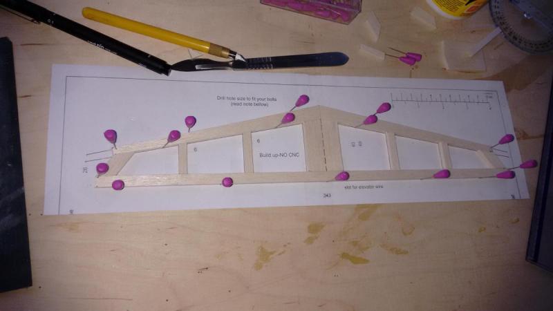

KamilDudek Opublikowano 23 Listopada 2014 Autor Opublikowano 23 Listopada 2014 Kadłub chciałbym zostawić taki jaki jest - właśnie tan kształt najbardziej mi się podoba. Wiem że ta konstrukcja jest mniej wytrzymała niż laminat, na razie chcę zrobić tak jak jest w planach. Właśnie ten kroplowy kształt gondolki podoba mi się najbardziej, poza tym w razie twardego przyziemienia laminatowa gondolka i tak wiele nie pomoże Posiedziałem trochę nad statecznikiem poziomym wieczorem i dziś rano, no i coś tam już widać. Klejenie przeprowadzam Pattexem Wood, konstruktor proponuje CA, ale nie wydaje mi się on właściwy do balsy- połączenia są kruche.

KamilDudek Opublikowano 23 Listopada 2014 Autor Opublikowano 23 Listopada 2014 Statecznik jest z twardej balsy 4 mm. Listwy tnę od linijki, mam podobny przyrząd do tego co wstawiłeś posiadam, ale wycinałem nim tylko listewki do mikromodeli. Ta balsa będzie dla niego za gruba i za twarda. Spasowanie osiągam bez szczególnie chytrego planu Układam na planie, jak pisałeś, docinam z leciutkim naddatkiem i doszlifowuję na wymiar. wszystkie przyrządy jakich użyłem są na fotografii Linijka, ekierka, skalpel, papier ścierny, cierpliwość i trochę dokładności Tak na marginesie można zrobić urządzonko do przycinania listewek samemu z kątownika, dwóch śrub i żyletki. Jako dystans może służyć blaszka lub sklejka. Dla informacji wstawiam zdjęcia mojej przycinarki:

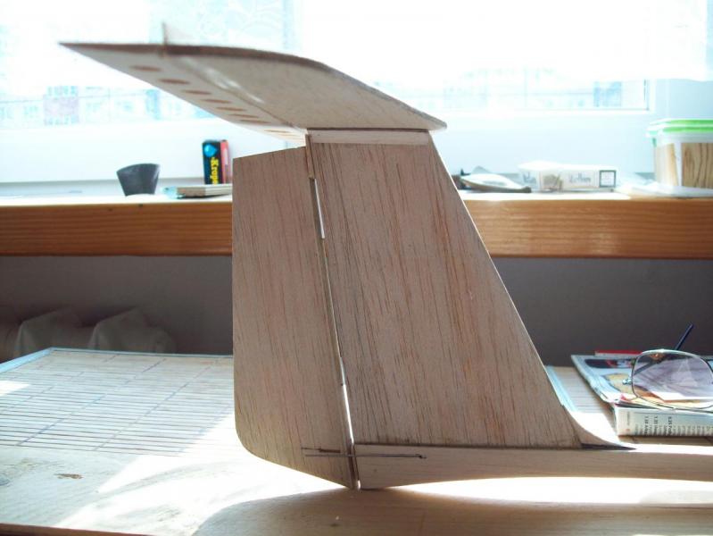

KamilDudek Opublikowano 7 Grudnia 2014 Autor Opublikowano 7 Grudnia 2014 Korzystając z wolnej niedzieli trochę podziałałem i prace powoli posuwają się do przodu: Gotowy statecznik poziomy: W połowie gotowy ster kierunku i statecznik pionowy: Statecznik pionowy wymaga przede wszystkim zrobienia prowadzenia dla bowdenu steru wysokości, a ster kierunku musi być zeszlifowany w przekrój trójkąta. Odbioru całości robót dokonał kot Kawa Przy okazji zauważyłem że część mojego domowego zbioru balsy bardzo się zestarzała... Przy przełamywaniu listewki występuje charakterystyczne kurzenie...

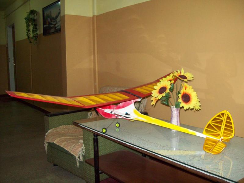

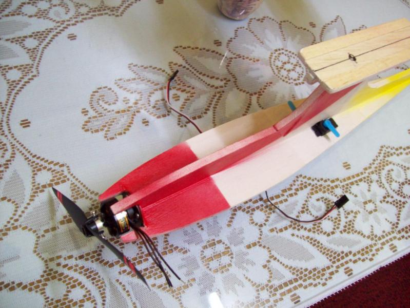

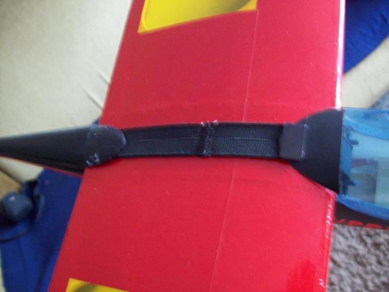

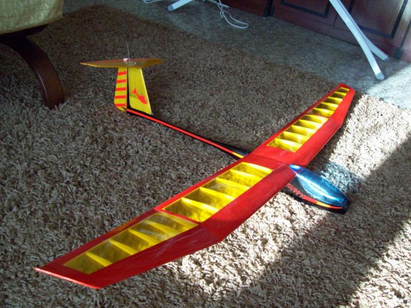

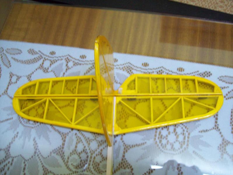

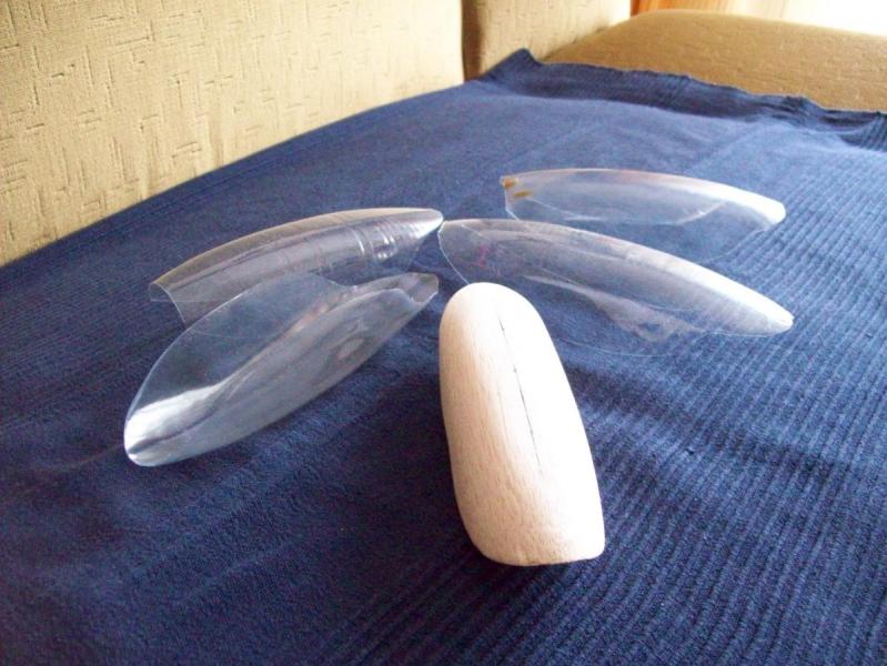

mayster8405 Opublikowano 15 Grudnia 2014 Opublikowano 15 Grudnia 2014 Podepnę się do tematu i przedstawię mojego Gippiego Błędem jaki zrobiłem, było pokrycie statecznika poziomego balsą przez co miałem kłopoty z wyważeniem modelu pomimo że silnik jest EMAX GF2215/15 [210W], regiel Redox 30A i pakiet 7,4V 1300 mAh Li-Po 20C Redoxa. Na kabinkę wykonałem balsowe kopytko i dopiero po kilku próbach wyszła mii zadawalająca kabinka. Mocowanie płata do kadłuba zmieniłem i po małych modyfikacjach zastosowałem podwójną mocną taśmę gumową mocowaną z przodu wewnętrz kabiny na dwa węglowe kołki.Na taśmie tej zamocowałem przesuwnie tylne oprofilowanies schodzące w kadłub a z przodu zarazem suwak zabezpieczający kabinkę przed wypadnięciem A że szkoda mi było modelu od razu do nauki, wykorzystując płat wykombinowałem stosując się do wymisrów nowy kadłub i stateczniki i wyszło coś takiego Od pierwszego razu modelik pięknie majestatycznie wzbił się w powietrze Oba modele kryte były folią Solarfilm Ultra -Light.
