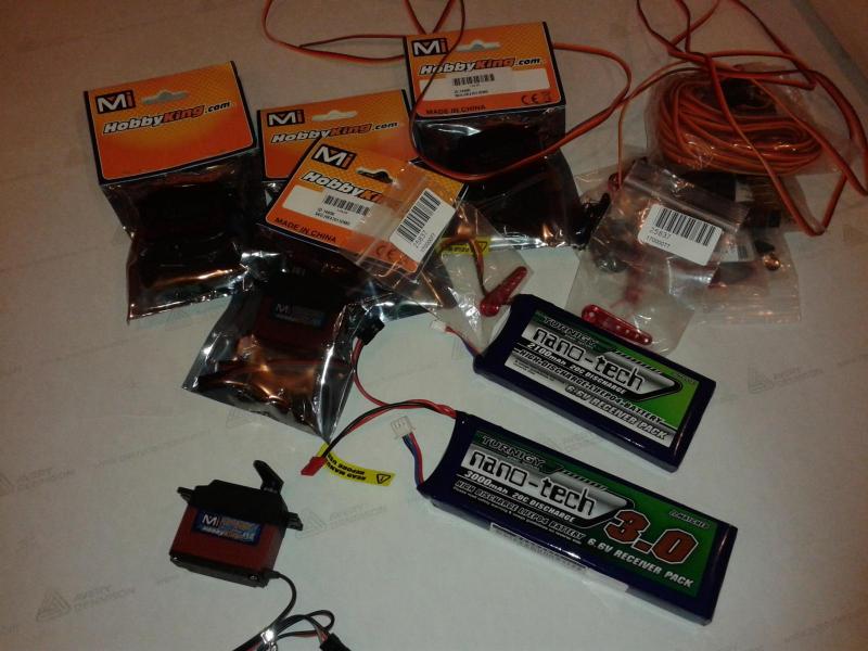

Hotpoint Opublikowano 12 Marca 2015 Autor Opublikowano 12 Marca 2015 Otrzymałem dzisiaj serwa, aku x2 i parę innych dupereli. Można powiedzieć, że sprzęt skompletowany, brakuje tylko killswitcha i miejsca do przetrzymywania gotowej Extry
diabolo Opublikowano 9 Kwietnia 2015 Opublikowano 9 Kwietnia 2015 Czytalem ze te serwa hk serii "M" nie sa warte tej ceny
Hotpoint Opublikowano 9 Kwietnia 2015 Autor Opublikowano 9 Kwietnia 2015 Tomcat zainspirowałeś mnie, też sobie zainstaluję silnik na taśmę ... a co do serw HK Mi, też przeczytałam 2 opinie nie pozostawiające na nich suchej nitki, ale tylko dwie ( dalej nie szukałem ). Mam nadzieję, że za szybko nie padną.

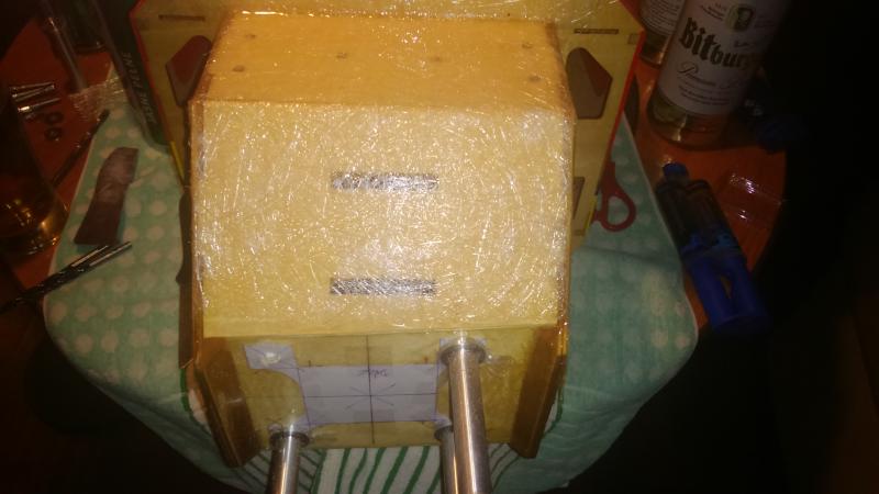

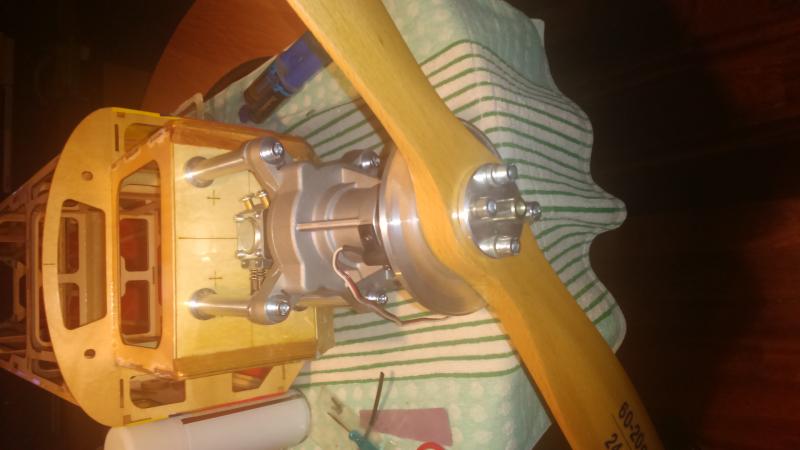

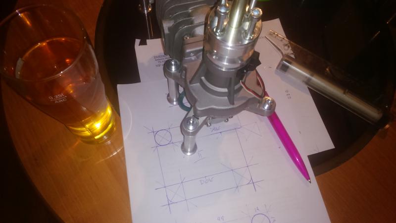

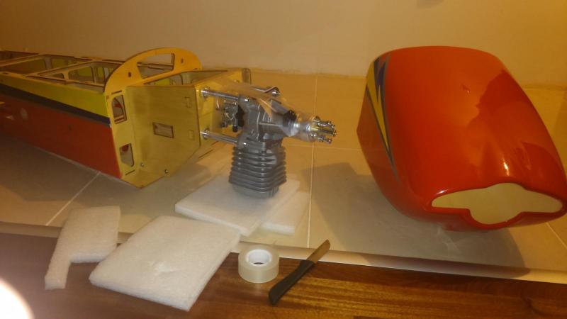

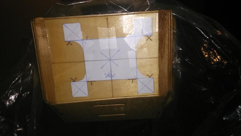

Hotpoint Opublikowano 22 Października 2015 Autor Opublikowano 22 Października 2015 Tak wygląda Extra na chwile obecną. Gotowe usterzenie z zainstalowanymi serwami. Serwa również obsadzone w skrzydłach oraz chwilę temu - pierwsza przymiarka silnika. Czy to benzyny 35 ccm należy stosować amortyzartory gumowe pod silnik czy jeszcze można je sobie darować ?
Shock Opublikowano 22 Października 2015 Opublikowano 22 Października 2015 Żadnych gum,w większych silnika też się nie stosuje . Czy silnik jest osadzony na rurkach przez które przechodzą śruby ? Jeśli tak to zły pomysł ,nie uzyskasz sztywności i silnik może się wymeldować z mocowania...(wiem z własnego dośw.) Dużo lepiej jest jak jest tuleja nagwintowana z dwóch stron .
Hotpoint Opublikowano 22 Października 2015 Autor Opublikowano 22 Października 2015 tuleja, żadnych rurek
Shock Opublikowano 22 Października 2015 Opublikowano 22 Października 2015 To git. To kiedy jakiś locik ?
