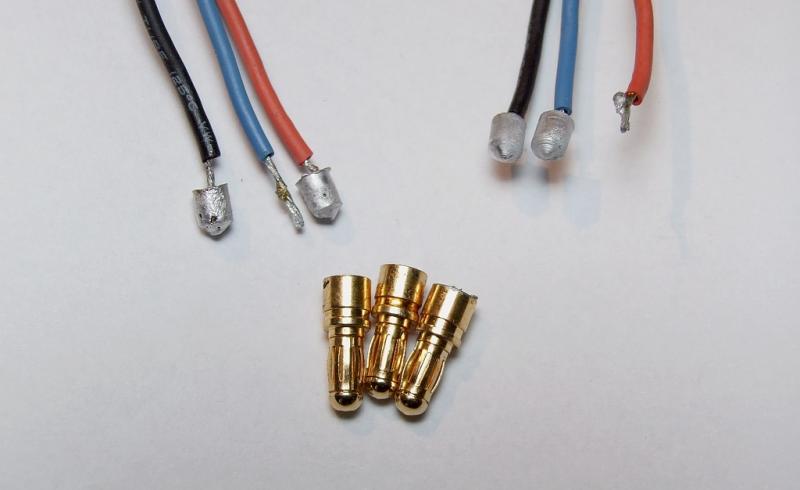

PK999 Opublikowano 6 Grudnia 2014 Opublikowano 6 Grudnia 2014 Hejho! Kupiłem ostatnio dwa używane silniki Turnigy. Oba działały ok jednak na potrzeby modelu wywalam złączki i przewody z regulatorów. Silniki będą na stałe przylutowane do regulatorów. W związku z tym rozciąłem oryginalne koszulki na złączach silnika i lutownicą grzeję złącze - PYK - puściło. Z 2 silników 4 przewody były właściwie "włożone" w pięknego złoconego babanka a tylko 2 przylutowane. Pokazuję ku przestrodze. Wszystko trzeba po nich sprawdzać.....wszystko.
bart07 Opublikowano 6 Grudnia 2014 Opublikowano 6 Grudnia 2014 Jakaś masakra. Musiała im się trafić jakaś złą partia. Przecież te goldy opływają cyną aż miło... Pokaż zdjęcia wnętrza konektorów. Czyżby były czyste (niepobielone)??? Jak są pobielone to, moim zdaniem, wyjęcie z foremką to zasługa grzania, a nie lutowania. No chyba, że same wypadły.

PK999 Opublikowano 6 Grudnia 2014 Autor Opublikowano 6 Grudnia 2014 Skoro używane to raczej poprzednik jest takim mistrzem lutownicy. Bardzo rzadko silniki mają zarobione końcówki fabrycznie. Nie wykluczam, jednak po fabrycznych termokurczkach i cynie bezołowiowej wnioskuję, że to fabryka. Pokaż zdjęcia wnętrza konektorów. Czyżby były czyste (niepobielone)??? Jak są pobielone to, moim zdaniem, wyjęcie z foremką to zasługa grzania, a nie lutowania. No chyba, że same wypadły. Nooo już nie pokażę, bo złączki polutowane do innego silnika. Pobielona była jedynie krawędź otworu, głębiej tylko szare plamy. Moją lutownicą transformatorową takiego babanka grzeję zwykle 4-5s zanim wyjdzie przewód. Te 4 sztuki wyskoczyły po pierwszej sekundzie.
