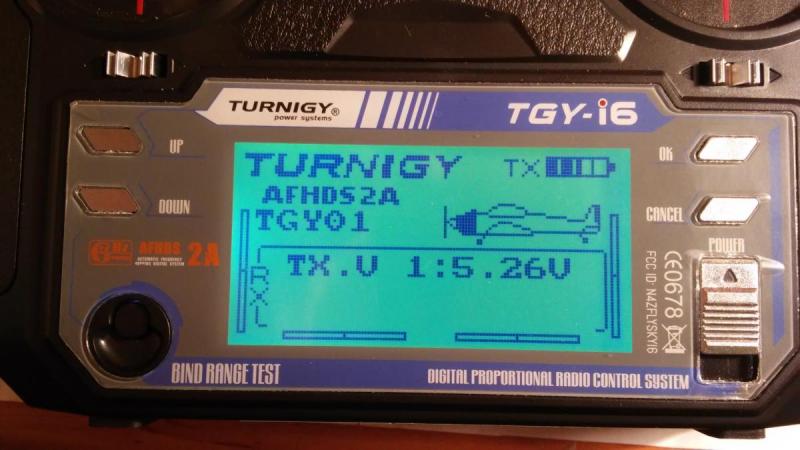

kryha25 Opublikowano 17 Grudnia 2014 Opublikowano 17 Grudnia 2014 Witam. Od niedawna posiadam aparaturę Turnigy. To moje pierwsze radio, stąd moje pytanie. Po włączeniu aparatury pojawiają się dwa wskazania: TX i Int. Rozumiem, że Tx to napięcie baterii aparatury a co oznacza wskaźnik Int? myślałem, że to napięcie pakietu lipo w samolocie lecz ja mam pakiet 3s 1800mAh więc powinno pokazywać około 4V. a pokazuje 5,29.

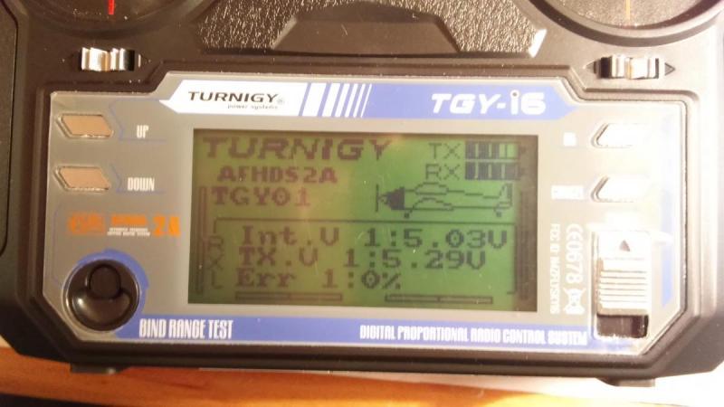

Bodzioch Opublikowano 18 Grudnia 2014 Opublikowano 18 Grudnia 2014 witam. W tym oknie wyświetlane są dane z telemetrii wybierane w System-> Rx Setup -> Choose sensors. Tam są 3 punkty do wyboru. Gdy mamy odbiornik iA6 to można tam wyświetlić napięcie zasilające odbiornik i jakość sygnału. Na foto pokazuje 1.Npięcie odbiornika 2.Napięcie nadajnika 3. Błędy transmisji
kryha25 Opublikowano 18 Grudnia 2014 Autor Opublikowano 18 Grudnia 2014 Rozumiem, że napięcie odbiornika nie ma nic wspólnego z napięciem pakietu w samolocie? A znaczek w prawym górnym rogu RX co w takim razie oznacza?
robertus Opublikowano 18 Grudnia 2014 Opublikowano 18 Grudnia 2014 Ale czytałeś ten maual co? Bo ja tam znalazłem co oznacza INT.
Bodzioch Opublikowano 18 Grudnia 2014 Opublikowano 18 Grudnia 2014 To chyba jasne że ikonka RX pokazuje graficzny obraz napięcia zasilającego odbiornik ( jak w komórce) , podobnie jak TX. Ikona Rx pojawia się po podaniu napięcia do odbiornika i nawiązaniu połączenia.
idfx Opublikowano 18 Grudnia 2014 Opublikowano 18 Grudnia 2014 Ja myslalem, ze to poziom sygnału rssi :-) :-)
