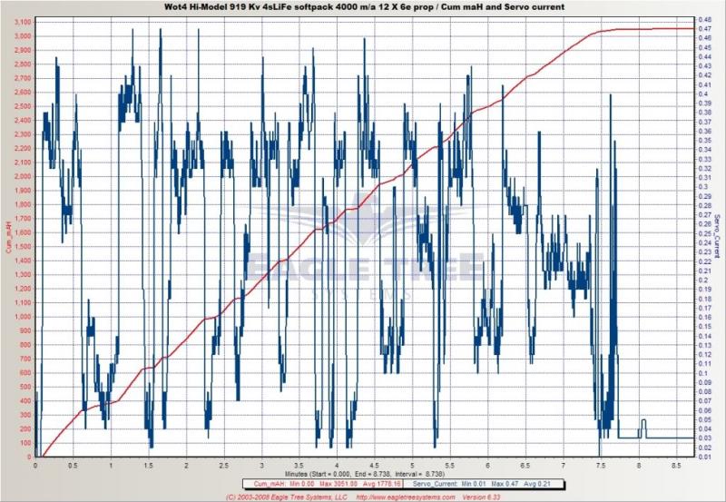

no to jeszcze wykres poboru prądu przez model akrobatki WOT4 (czyli dość cięzki akrobat >50", dwa serwa cyfrowe, dwa analogowe) kręcącej ostro akrobacje przy sporawym wietrze.
średni pobór prądu :0,21A, maksymalny 0,49A
pomiary robił Tim M. z UK

Jaka była metoda próbkowania pomiarów i jaki był algorytm uśredniania wyniku ?
pytaj producenta logera :) Ciekawe po co Ci te dane. Wykres jest wyjątkowo czytelny. max mialo byc 0.47A :)
a dane potwierdzają to co ja sprawdzałem na swoich modelach
Podaj typ tego logger'a, sprawdzę.
Z tego co przedstawiasz, to pojedyncze serwo pomiarowane, ma obciążalność prądową do 500mA. Więc tak dość średnio ;)

przy nawrocie nie uzywa sie 6 serw
to jest pobór prądu przez kompletna awionikę...czyli 4 serwa

oj chłopie. czytaj. Najlepiej wprost. I ze zrozumieniem. Pomiary tylko pokazują , że w locie pobór prądu przez serwa nie jest wcale taki duży jak może się wydawać.

Co do pomiarów - tak samo mnie jak i moich kolegów pomiary poboru prądu mocno zdziwiły. A bawię się tymi pomiarami jest od 2 lat. Ale widać tak jest. Niestety mało latam akrobatami i nie mam nic dużego żeby sprawdzić (a to może być intrygują ze ze względu na duże powierzchnie i duży ruch powierzchni sterowych w locie) , ale może kiedyś ja lub któryś z kolegów sie zdecyduje. Telemetria jest coraz bardziej dostępna dla wszystkich.
