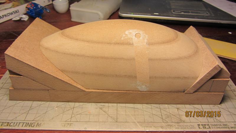

Bartek Piękoś Opublikowano 28 Stycznia 2015 Autor Opublikowano 28 Stycznia 2015 No w dużej mierze rękami Dremela. Inaczej bym się chyba zajechał.

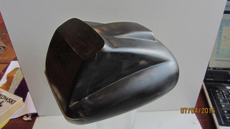

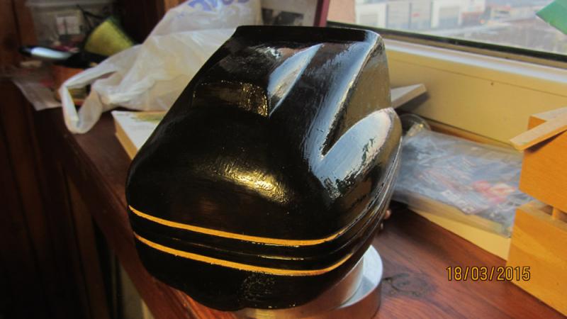

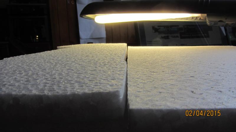

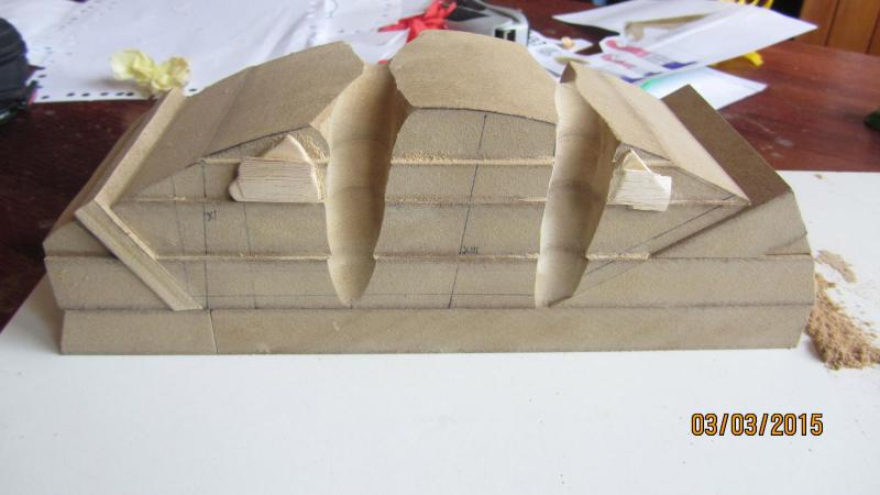

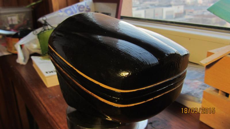

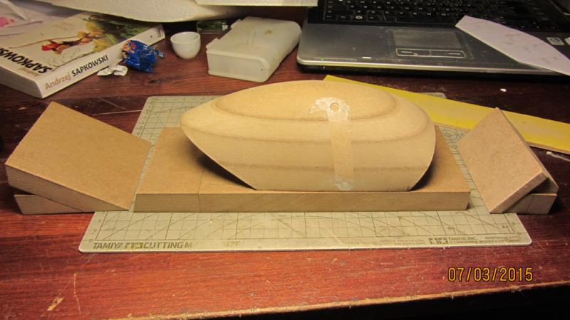

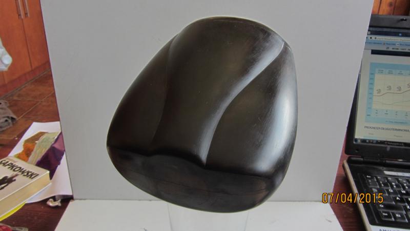

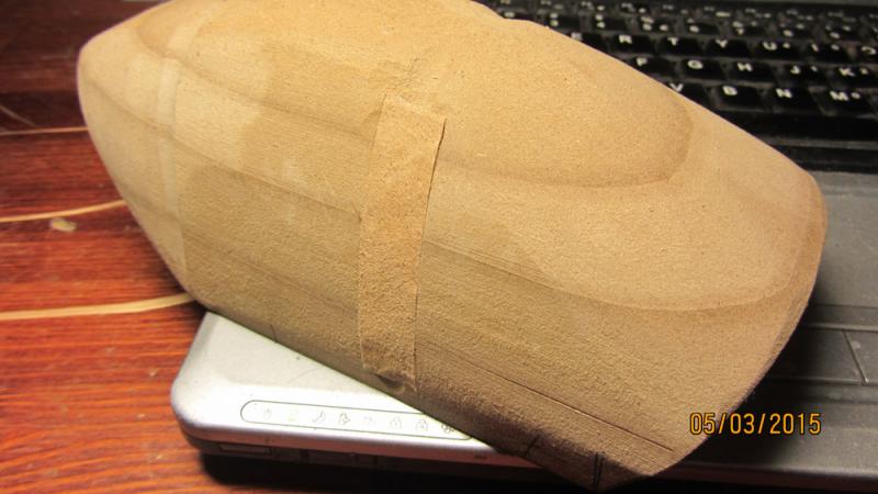

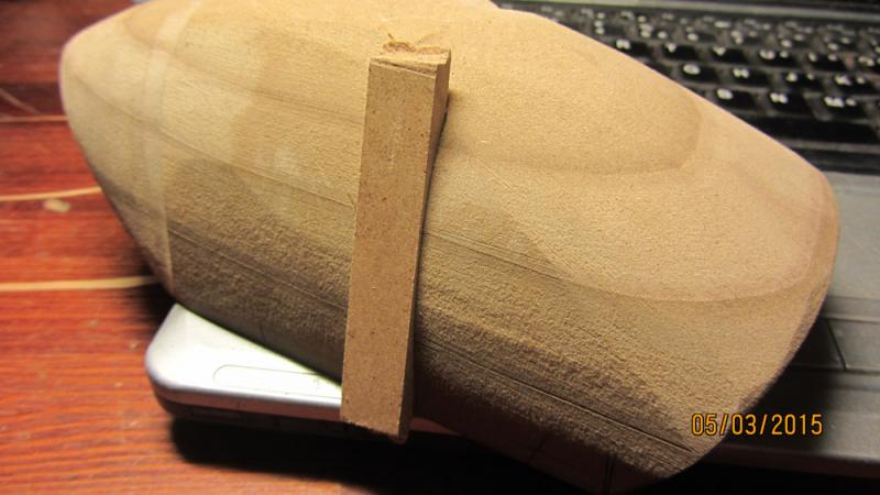

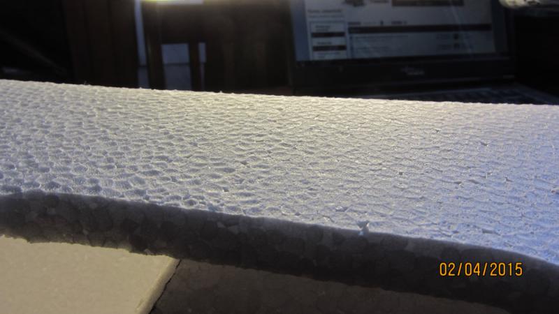

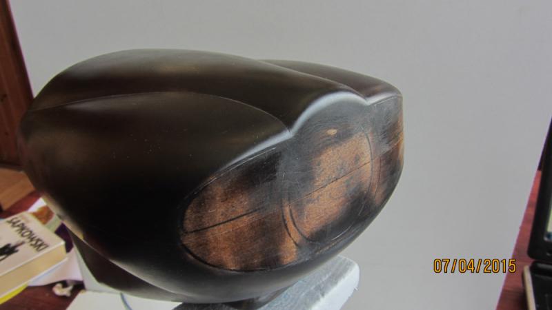

Bartek Piękoś Opublikowano 7 Kwietnia 2015 Autor Opublikowano 7 Kwietnia 2015 Kopyta skończone. Za bardzo "wjechałem" i trzeba było nadsztukować. Żelkot. Duży jest potencjał w tym mazidle, ale ja go chyba nie umiałem wydobyć. Najlepiej się go kładło grubą warstwą, bo ładnie się rozlewał, gładziutko. Tyle, że to rujnowało starannie wyprowadzone linie, zalewało wklęsłości. Ostatecznie wcierałem cienkie warstwy... palcem. Nie zalewało, ale pokrycie jest miejscami bardzo cienkie. Wniosek: jeśli kiedyś tą metodą, to przed położeniem żelkotu uwzględnić jego grubość w przygotowaniu kopyta - nie mniej niż 0,5mm po zeszlifowaniu, a najlepiej 1mm. Wtedy w termoformowaniu jest dobrą ochroną dla kopyta. Ale i tak ładnie wygląda . Świetnie się szlifuje. W porównaniu z pierwszą wersją (prosto z planów, które miałem) to kopyto jest nieco poprawione, tzn. juz mniej przypomina wersję LX, a bardziej wersję L, którą robię. Kopyta już wysłane. Ciekawe, co Markowi z nich wyjdzie . Trzymajcie kciuki. A tu jeszcze mały eksperyment z prasowaniem EPP i porównanie przed i po. Prasowanie przez papier śniadaniowy. Z lewej przed, z prawej - po Wychodzi to naprawdę gładko, tylko trzeba jakoś zapanować na deformowaniem się elementów.

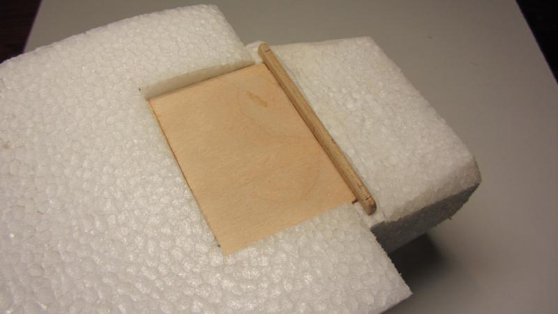

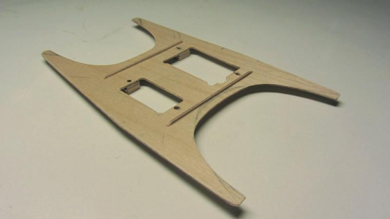

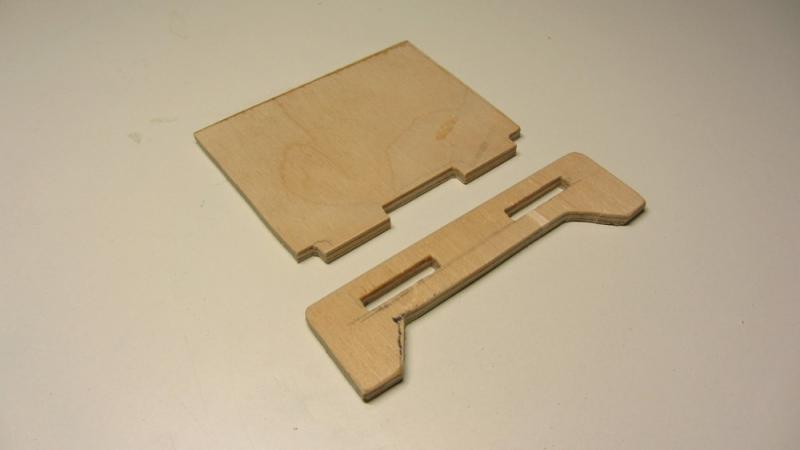

Bartek Piękoś Opublikowano 21 Maja 2015 Autor Opublikowano 21 Maja 2015 Coś tam się dzieje Półka pod serwa ma jednocześnie stanowić dodatkowe połączenie klejonych połówek kadłuba oraz usztywnienie zapobiegające skręcaniu kadłuba. Sklejka 0,8mm, waga 4g. Dopasowana, jeszcze nie poklejona

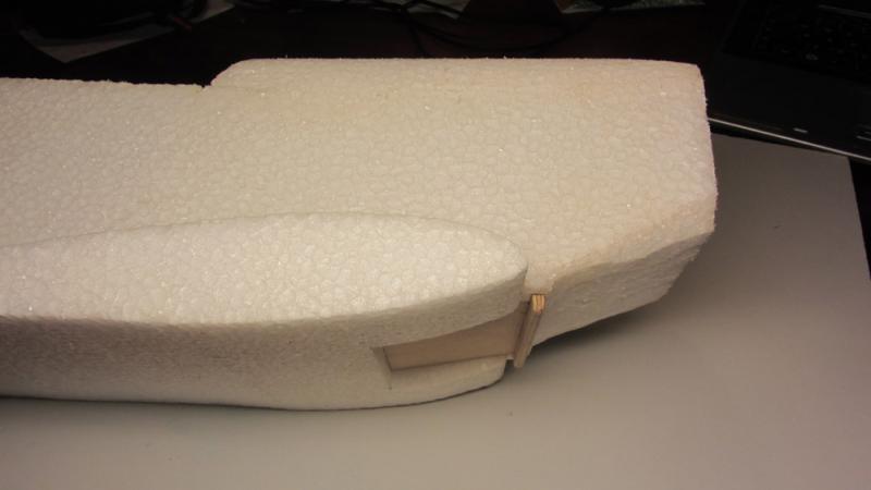

Bartek Piękoś Opublikowano 23 Maja 2015 Autor Opublikowano 23 Maja 2015 Również dzięki . Swoją drogą teraz zrobił się jeszcze bardziej "zlinopodobny" . Może się spotkają w tym roku. Tymczasem... To półka jest jednocześnie mocowaniem podwozia. Dlatego jest mniej więcej pod kątem, pod jakim będą golenie podwozia. Spód na przedzie jak widać mocno ścięty, tam będzie wzdłużnie zamontowany regulator. Ze względu na kształty maski (wloty i wyloty powietrza), powinien mieć zapewnione dobre chłodzenie.

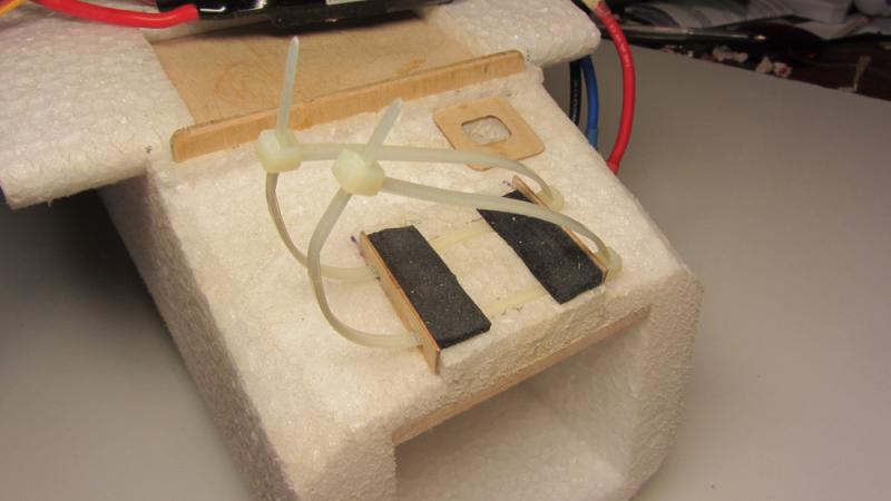

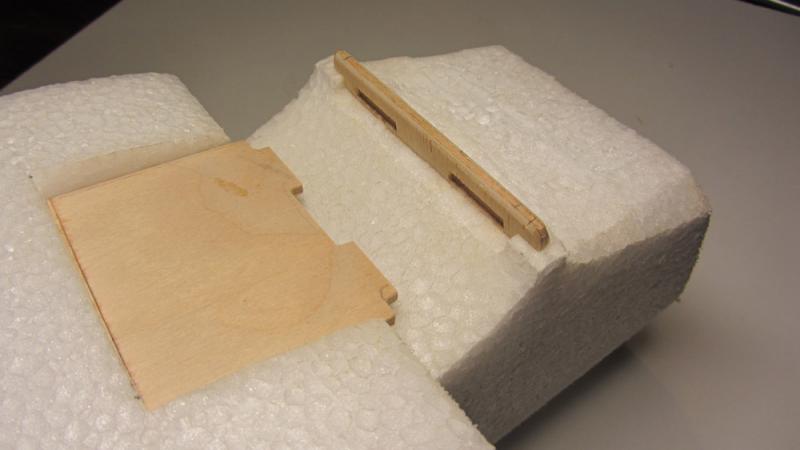

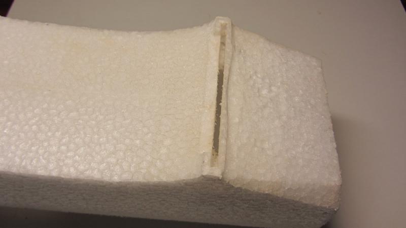

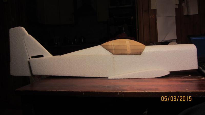

Bartek Piękoś Opublikowano 23 Czerwca 2015 Autor Opublikowano 23 Czerwca 2015 Mój skromny wkład w podsycanie "wypalającego się forum" Ogon przecięty w pionie, obie części zwężone i sklejone. Między nie wklejona pionowo listwa balsowa o wysokości 20mm i grubości 1mm (wyażurowana). Widok od góry - sklejka 0,8mm. Pięknie usztywniła. Waży poniżej grama - waga nie zareagowała. Dół. To wzmocnienie pionowo w osi symetrii powinienem dać poziomo i miałbym załatwiona od razu odporność na skręcanie dołu, ale i tak juz jest nieżle. Ostatecznie dół podkleję papierem na wikol, a od góry dojdzie jeszcze garb. I sam koniec. Tu pójdzie jeszcze pionowo rynienka ze sklejki/balsy, jako listwa dla zawiasów.

Vesla Opublikowano 25 Czerwca 2015 Opublikowano 25 Czerwca 2015 he, he. już wiem. Ale jak możesz zmierzyć jakiej grubości jest poszycie to będę wdzięczny. Jeżeli chodzi o wycięcie modelu przez Marka to bardzo mnie to kusi i myślę co wybrać.
Bartek Piękoś Opublikowano 25 Czerwca 2015 Autor Opublikowano 25 Czerwca 2015 Jak to będziesz wykańczał? Tkanina i żywica czy może coś ciekawszego? Jeszcze nie wiem. Marek podesłał mi folię do EPP, mimo to, nie jestem zdecydowany. Jeśli laminat (tkanina 25g) to dochodzi szpachlowanie całości, żeby nie wsączała żywicy. Dużo zależy od tego, jaką sztywność ogona (jest bardzo cienki) uda się uzyskać bez laminatu. Jeśli się uda, to chyba sobie podaruję. Zobaczymy też jak sztywno wyjdą skrzydła. Krótko mówiąc na razie staram się działać tak, jakby laminowania miało nie być. Ostatecznie zdecyduję na końcu, po sprawdzeniu sztywności skrzydeł. he, he. już wiem. Ale jak możesz zmierzyć jakiej grubości jest poszycie to będę wdzięczny. Jeżeli chodzi o wycięcie modelu przez Marka to bardzo mnie to kusi i myślę co wybrać. Grubość poszycia od 15-18mm, grubsze na nosie. 1
