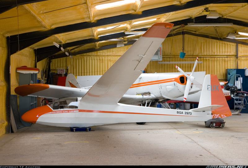

1. Pierwowzor

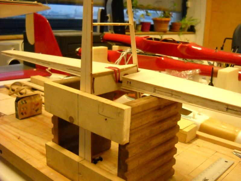

3,4 Zdjecia z budowy

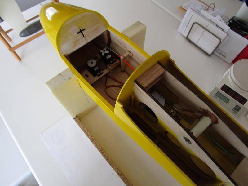

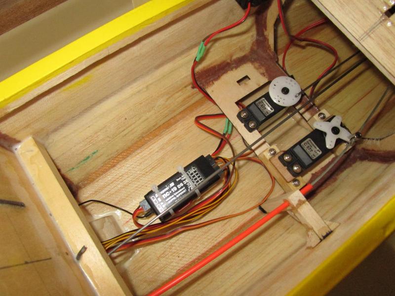

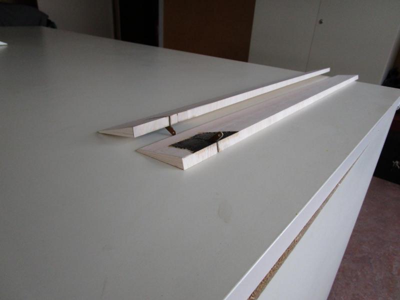

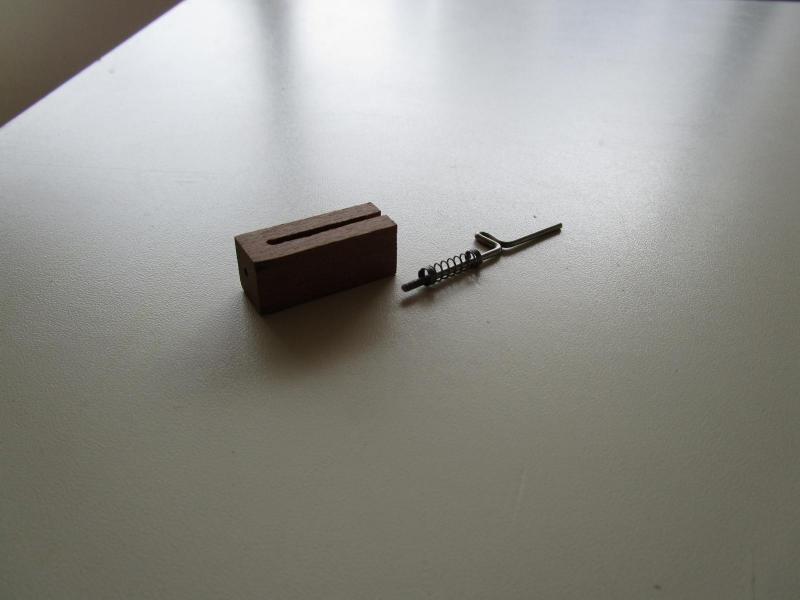

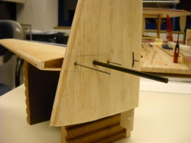

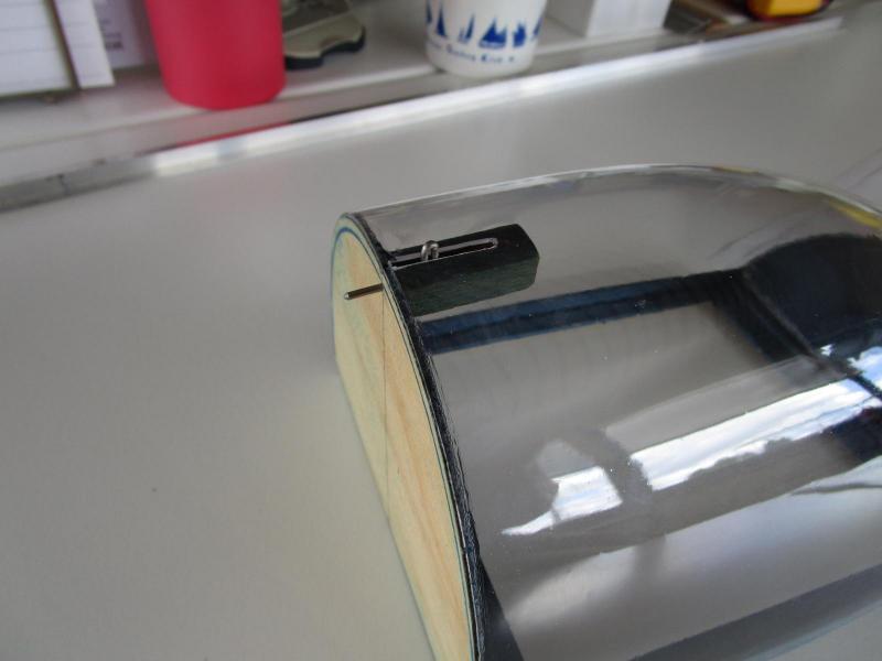

Nie. Na zdjeciu to jeszcze nie jest ulozone jak ma byc docelowo. Bowden bedzie realizowany za pomoca linki stalowej fi 1mm. Wyprobowany patent. Mozna prawie zwinac sprezynke i bedzie chodzil ;) .

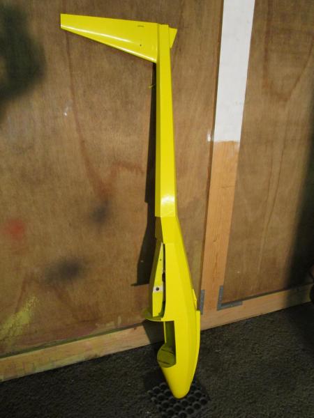

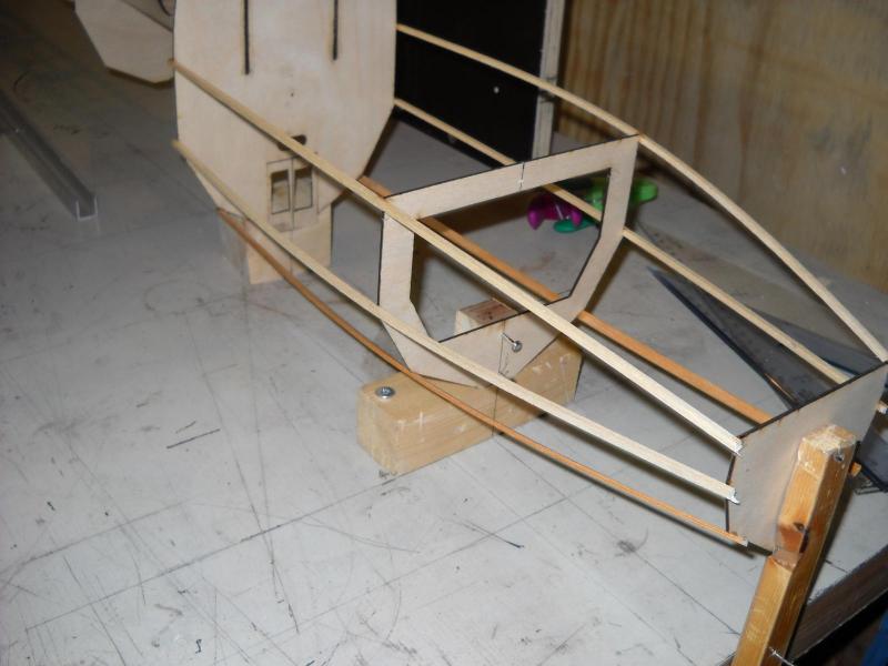

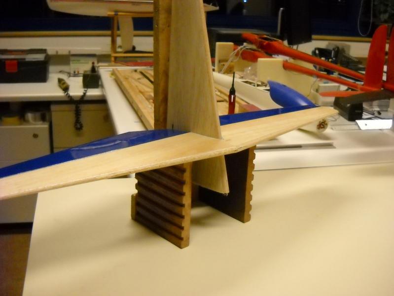

jeszcze dwa zdjecia, tak dla podtrzymania napiecia :rolleyes: : stateczniki mam juz od jakiegos czasu prawie wystrugane, poszycie kadluba czesciowo zrobione...
No, wyklepkowalem, taka zabawa. Pozniej laminowanie tkanina 50g i malowanie. Wiem, ze to nie bedzie cudo ale mam nadzieje, ze bedzie widoczna struktura tkaniny imitujaca plotno pokryciowe...

Wroce jeszcze do samego zestawu. Nie sa to klocki lego z instrukcja krok po kroku. Trzeba sporo dokupic (takze drewna) i troche kombinowac. Kilka detali w planie mi sie nie zgadzalo...drobnostki, ale robiac na slepo moznaby sie bylo zdziwic...

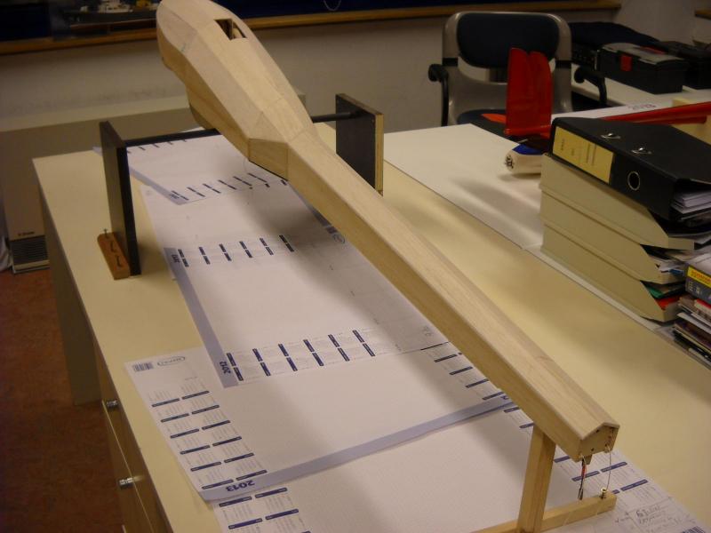

update:  prace nad ogonem posunely sie do przodu...

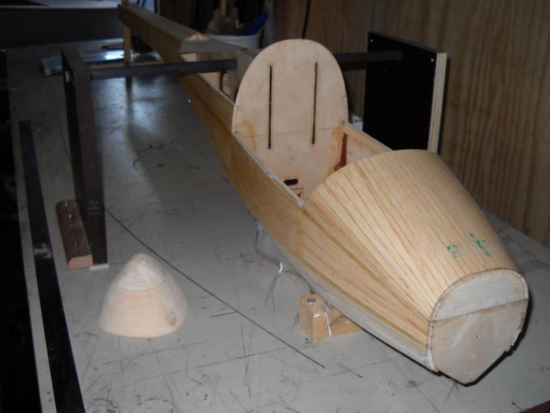

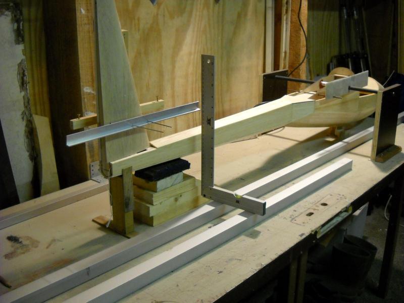

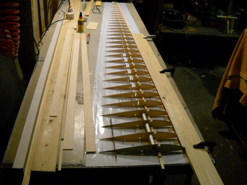

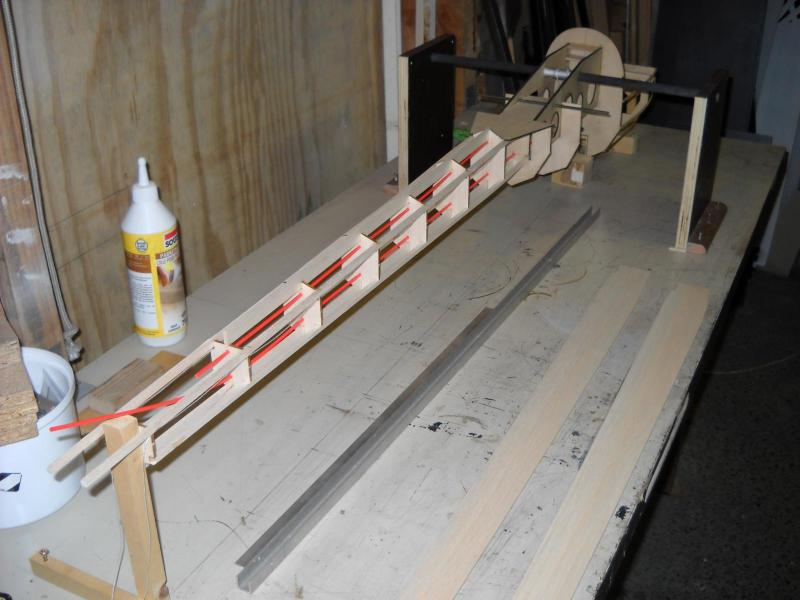

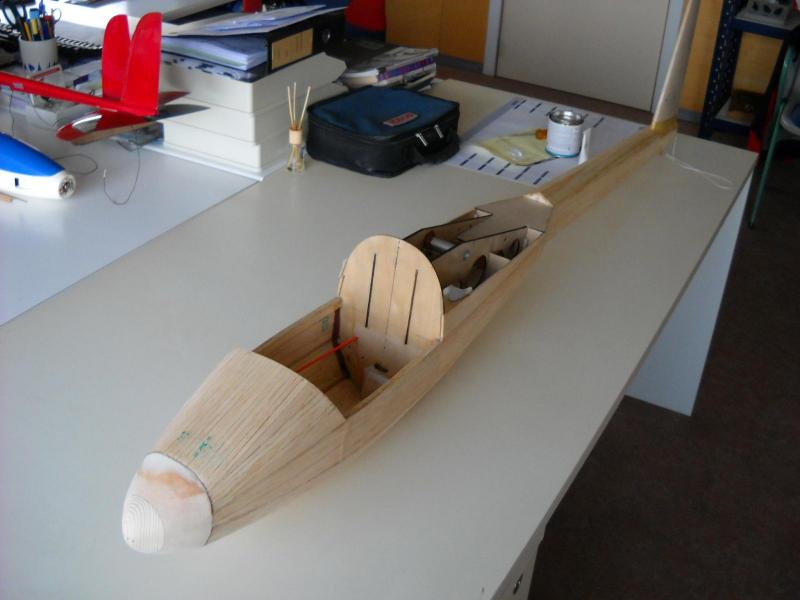

Dla glodnych wrazen, kilka zdjec z posuwajacej sie powoli (chociaz szybciej niz bylo w planach) budowy kadluba. Nawet w tzw. miedzyczasie zaczalem kleic skrzydlo...

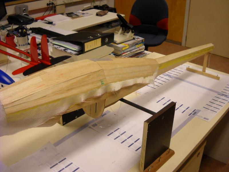

Powierzchnie plaskie, stery i belke ogonowa zalaminowalem tkanina 50g. Kadlub od spodu i przednia czesc od srodka tkanina 80g twill. Normalna tkanina musialbym laminowac etapami, a ta sie uklada po oblosciach i nierownosciach i jednym kawalkiem zalatwilem sprawe.
Minusem jest to, ze faktura tkaniny jest bardziej wyrazista i jakby sie chcialo zrobic "na wysoki polysk" to trzeba by bylo natrysnac troche szpachlowki i spedzic kilka godzin na szlifowaniu.
Planuje dac jedna warstwe podkladu i farbe. zobaczymy niedlugo jak to wyjdzie...

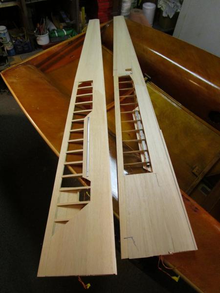

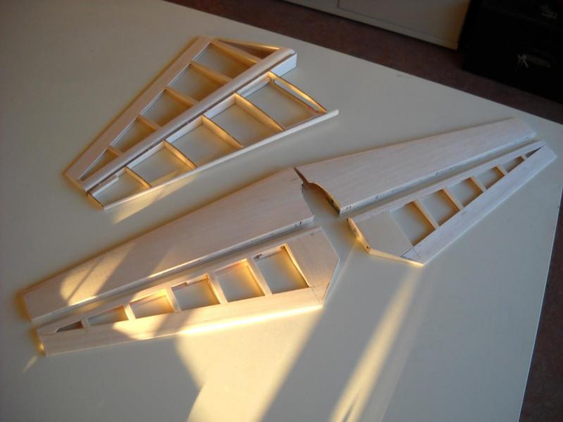

Skrzydla: Jedno  w 80 % zrobione. Drugie wymaga jeszcze doklejenia krawedzi natarcia, oszlifowania. Pozniej wycinanie lotek, zerowe
wregi, gniazda na serwa itp...

Udalo mi sie w koncu jako tako pomalowac kadlub. Zaczynam tez uzbrajac w elektryke.

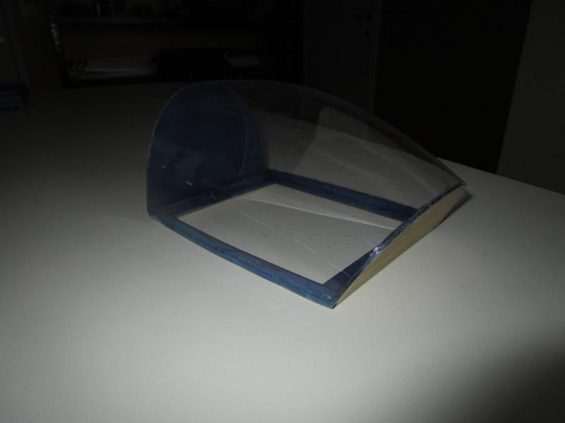

Zaszczepka do kabinki :)

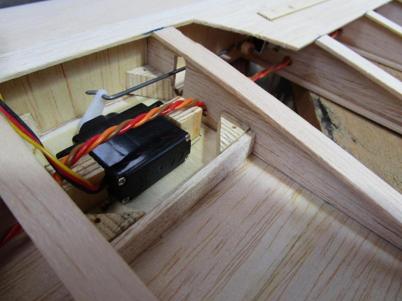

Serwa

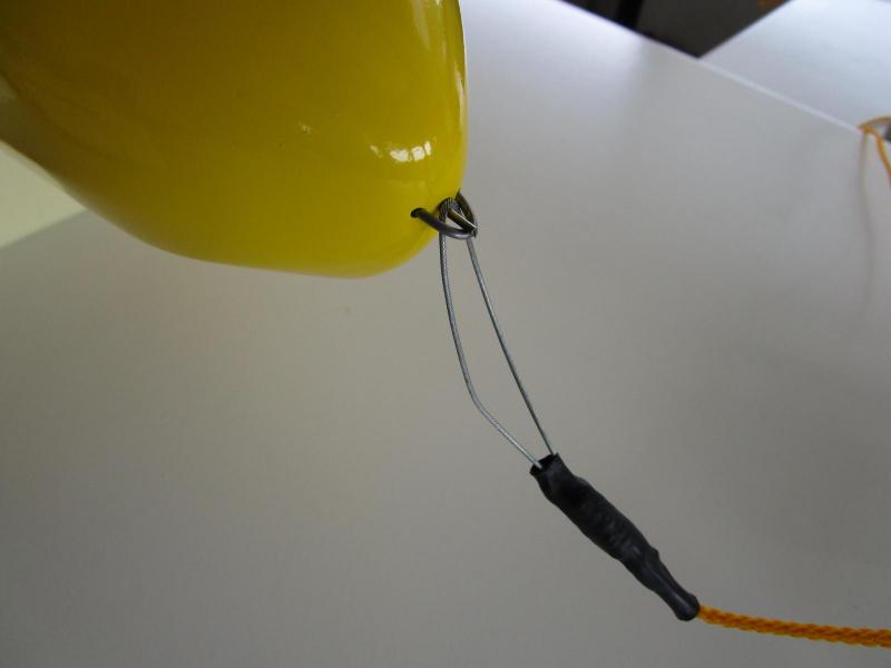

Wyczep holu po taniosci...
Widok ogolny
Pozostaje doprawic skrzydelka, podlaczyc kabelki i w gore :rolleyes: ...

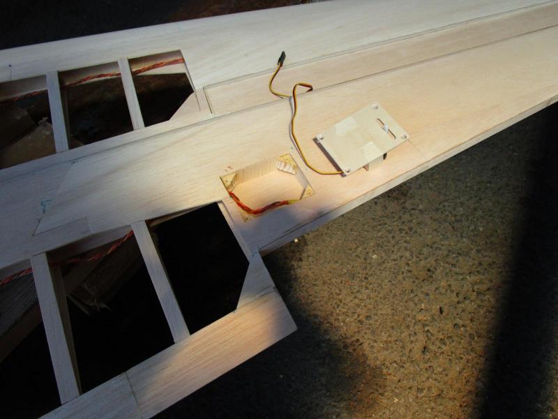

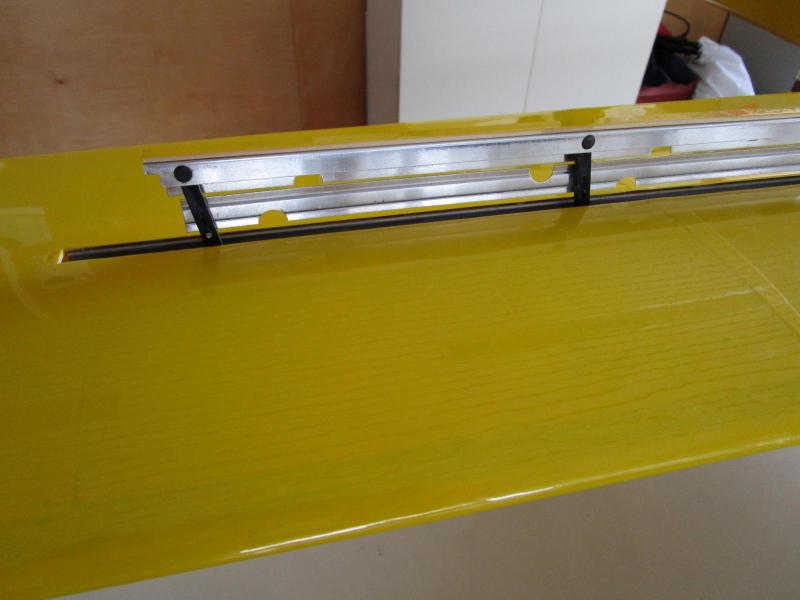

Lotki wyciete. Hamulce dzialaja. Platy prawie gotowe do oklejania. Zostalo tylko polutowanie kabli do serw.
...Troche te skrzydla zbyt wiotkie jak na moj gust. Niby sie nie skrecaja ale uginaja w/g mnie zbyt mocno.

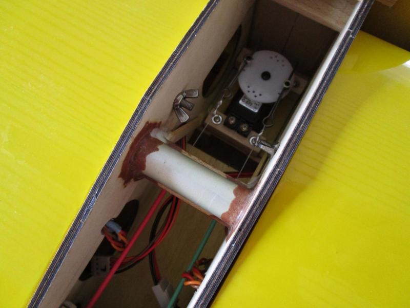

Przy następnym modelu z mocowanymi serwami tak jak w tym (hamulce) użyj albo sklejki albo innego ułożenia słojów w trójkątach będącymi gniazdami śrub.Powinno być tak jak w klockach serwa.  Nie będą miały skłonności do pękania.
Skrzydła zawsze będą takie "wiotkawe" zwłaszcza bez pokrycia .Ale tutaj widać , że to solidna skrzynia i jeśli pasowania i klejenie solidne to spoko..
Naklej żebro zerowe skrzydła ze sklejki 2 mm.
Wregi zerowe sa, tylko, ze tak powiem, wpuszczone w poszycie i ich nie widac.
Co do trojkacikow przyznaje, ze zrobilem niezgodnie ze stolarskimi przykazaniami, ale tak dobralem srednice otworow zeby trzymalo i nie peklo...

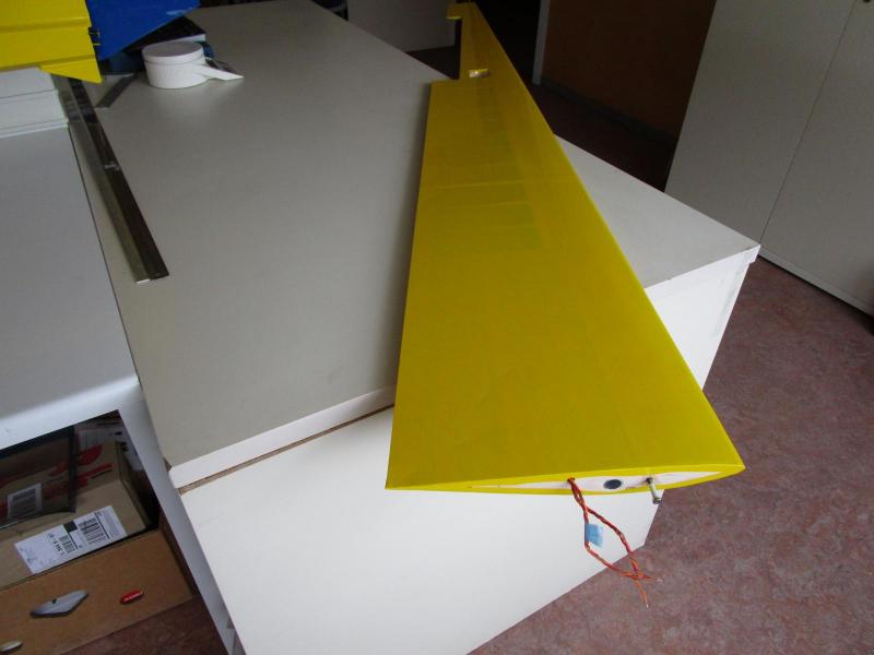

Od ostatniego postu skonczylem strugac lotki i okleilem jedno skrzydlo. Nie jestem specjalnie z mojego oklejania dumny. Czynnosc wydaje sie banalnie prosta ale do tej pory, nie nauczylem sie tego dobrze robic  :mellow: .

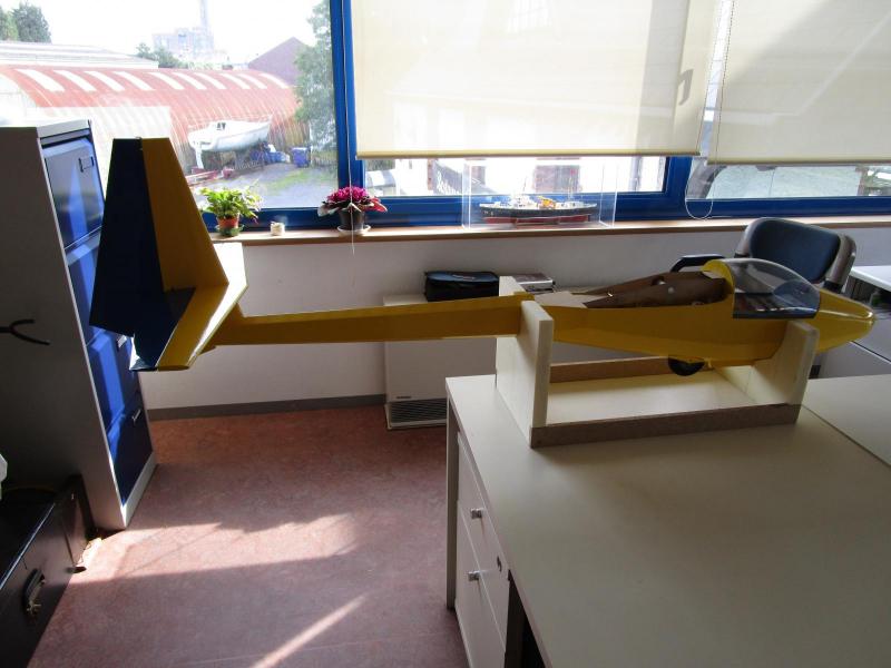

Pchnalem troche budowe do przodu. Polutowalem wtyczki. Zainstalowalem i podlaczylem odbiornik  W sumie mozna powiedziec, ze prawie skonczylem. Zostalo mi tylko dociecie i znalezienie sposobu na zamocowanie czegos w rodzaju przykrywki,wytloczki plastikowej nad skrzydlem. Potem dokladne wywazenie i sprawdzenie katow.
 Niestety, mimo wklejenia w nos jeszcze w trakcie budowy kadluba ok. 140g balastu, bede zmuszony dolozyc jeszcze sporo olowiu albo w przyszlosci kupic jakis pokazny accu NiMh.
...Wywazenie w/g planu wydaje sie bardzo "przednie" ale chyba nie bez przyczyny analizujac plan skrzydla i ramie statecznika.
Zaszczepka kabinki malo makietowa ale model tez raczej sylwetkowy niz makieta :rolleyes:

Do czego mają służyć te nakrętki motylkowe ? Chyba nie do wyrwania żeber nasadowych skrzydła w razie cyrkla przy lądowaniu ? Może do wyłamania burty kadłuba? Uznałeś gumę/ sprężynę za zbyt słabe albo archaiczne?
