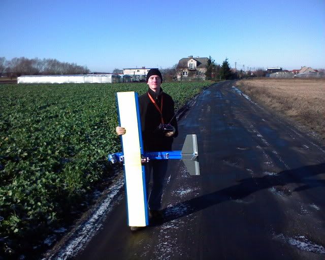

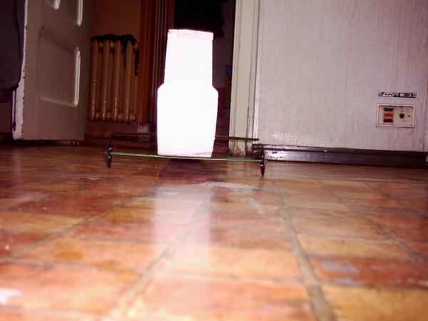

elektron Opublikowano 8 Stycznia 2007 Autor Opublikowano 8 Stycznia 2007 Plat bede robil w sobote i wtedy ostatecznie zdecyduje kat zmniejszylem. Zrobilem i wkleilem stateczniki. A teraz staram sie uporac z podwoziem - pret weglowy 3mm wlozony w rurke termo. jeszcze nie zamocowane w kaldubie.

alchemique Opublikowano 11 Stycznia 2007 Opublikowano 11 Stycznia 2007 To podwozie to przypadkiem nie za niskie ? Moze lepiej troszke wyzej dac ,bo chyba nie zawsze z asfaltu startujesz.
elektron Opublikowano 11 Stycznia 2007 Autor Opublikowano 11 Stycznia 2007 Ad.1 To jest model z napedem pchajacym Ad.2 W pierwszej wersji mialbyc bez podwozia, ale patrzac na model Promyk rozwiazanie to w 100 % sie spawda nawet z trawy 10 cm Sprawdzilem wywazenie jeszcze bez skrzdla i mam zle wiadomosci:( Model jest o duzo za duzo ciezki na ogon. Wiec bedzie kolejny oblot modelu z aparatem na pokladzie (dokladnie 200 gram potrzebuje obecnie do wywazenia dziobu )

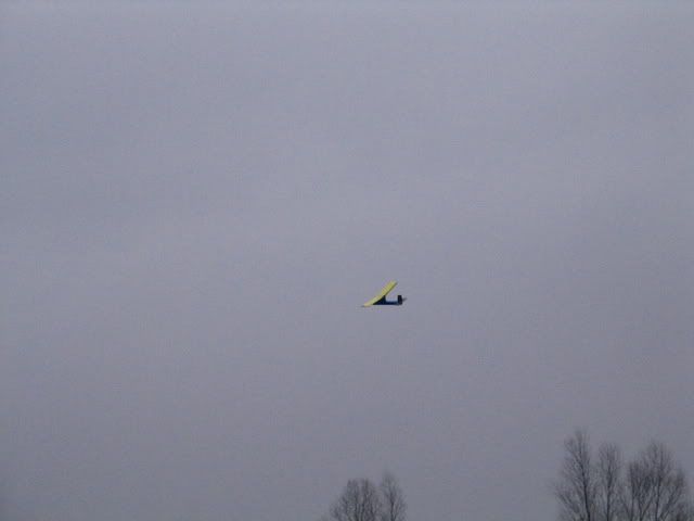

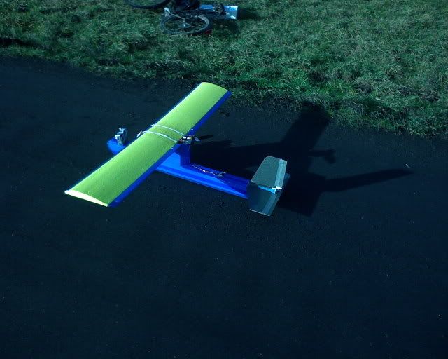

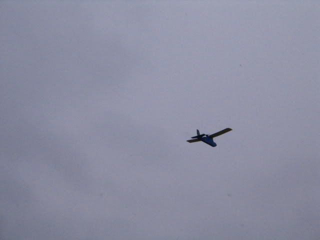

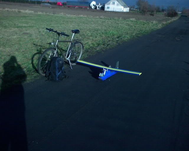

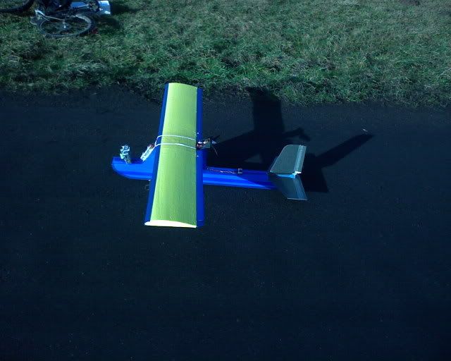

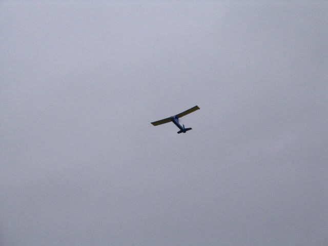

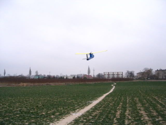

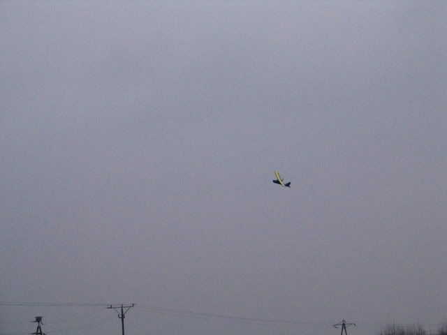

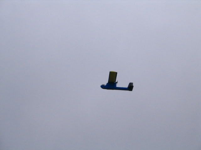

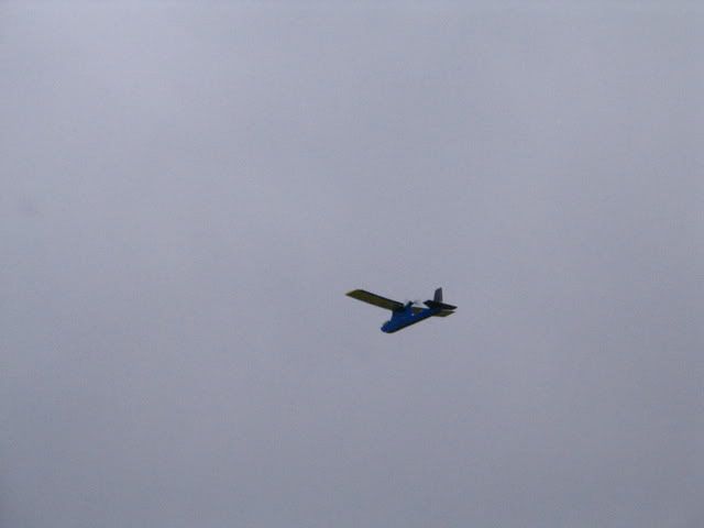

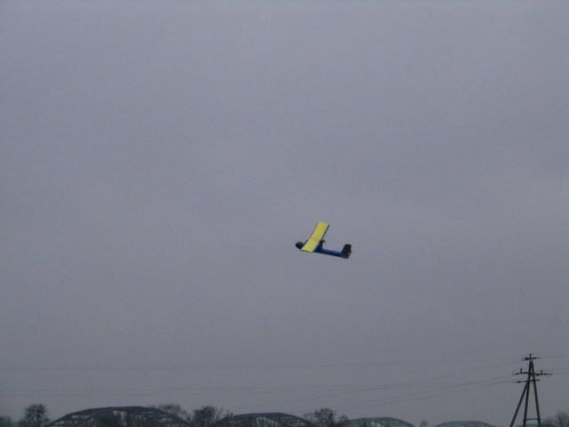

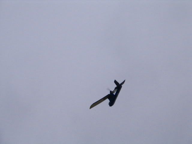

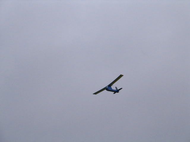

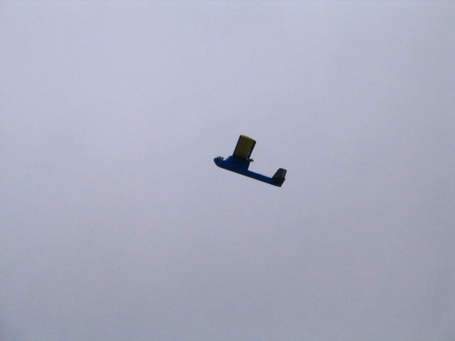

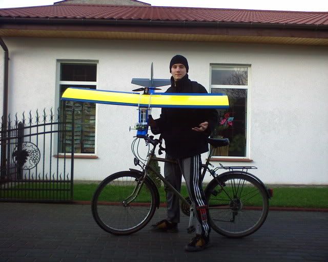

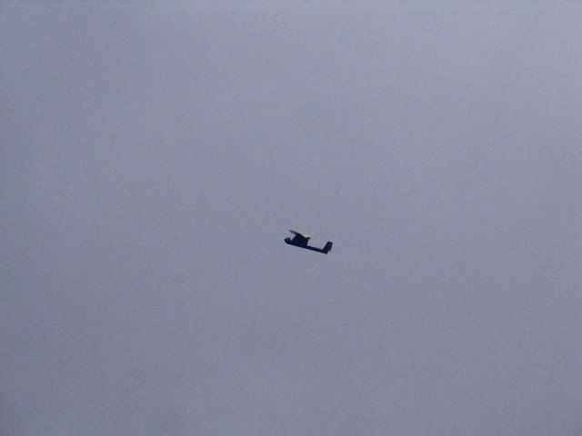

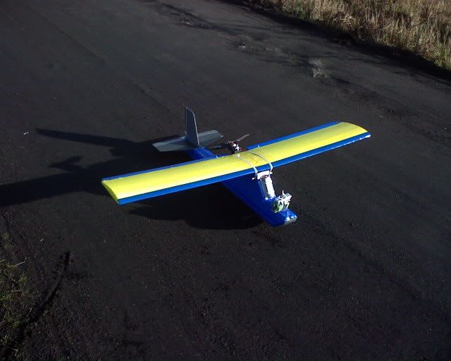

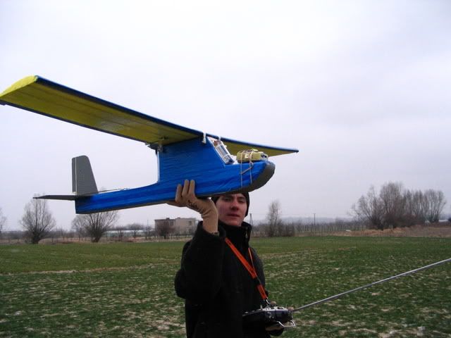

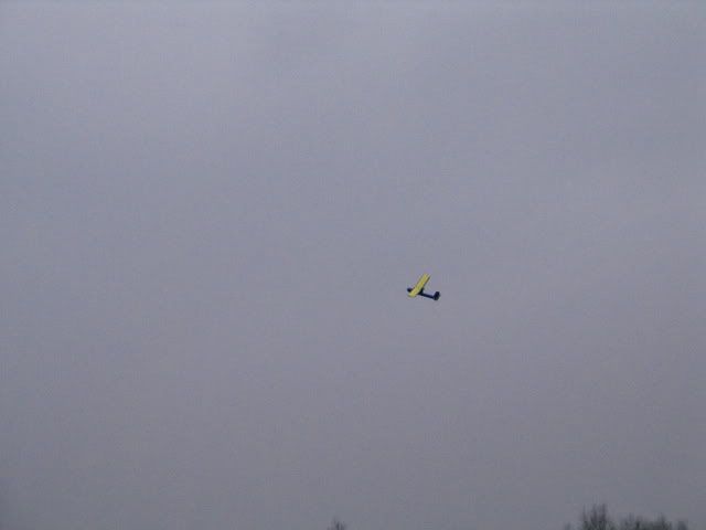

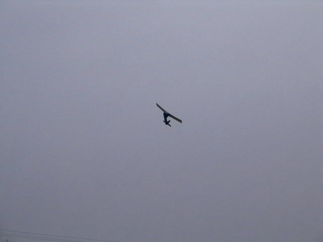

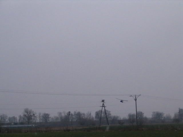

elektron Opublikowano 25 Stycznia 2007 Autor Opublikowano 25 Stycznia 2007 No wkoncu skonczylem !!! Oblot odbyl sie przy idealnych warunkach, ale mam tylko foto ( film z tel. wiec sie nie liczy:D ) Nie bede przynudzal jak to zrobilem tylko pokaze efekt : Najpierw foty... A teraz film (robiony przy wietrze ponad 35km/h) : Moonlight z ziemi - http://video.google.pl/videoplay?docid=-797953410430259146 Moonlight z lotu ptaka - http://video.google.pl/videoplay?docid=3699295914991626439 Podsumowanie : Pomimo problemow z zakilnowaniem silnika i wywazeniem, model udalo mi sie zrobic optymalnie. Lata bardzo ladnie, ma dosc duza rozpietosc predkosci ( nie akrobat) ale mozna ostro isc w gore albo latac przy ok 1/5 gazu nie opadajac ( dobre wlasnosci plata) . Tak ze otrzymalem jednostke uniwersalna. Bardzo przyjemnie sie nim lata, w zakrety mozna wchodzic bardzo "plasko" jak i robic zakrety "na skrzydle" nie ma tendencji do przepadania przy malych predkosciach. Konstrukcje polecam :) A i nie jest podatny na wiatr, jezeli juz wieje to poprostu "przesuwa" model tak jak to jest w "normalnych" samolotach, efekt ten bez problemu eliminuje sie kierunkiem.
