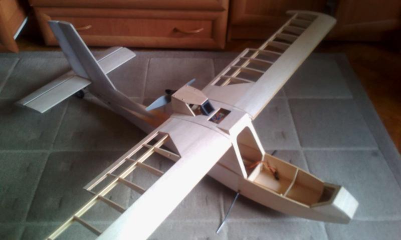

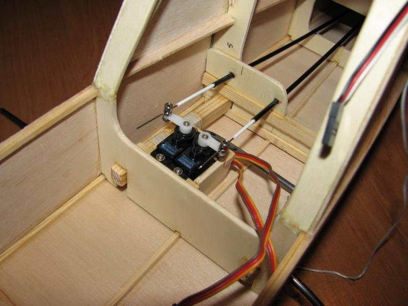

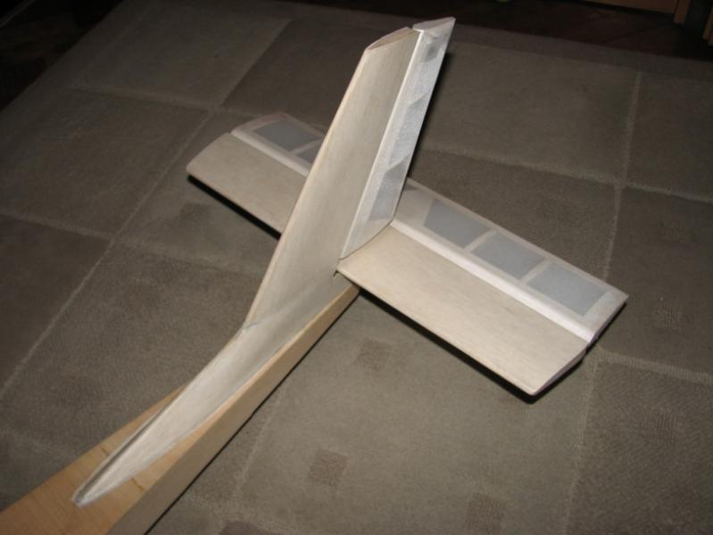

Stateczniki pokryte japonką, dopiero po tym mogłem je zamontować na stałe

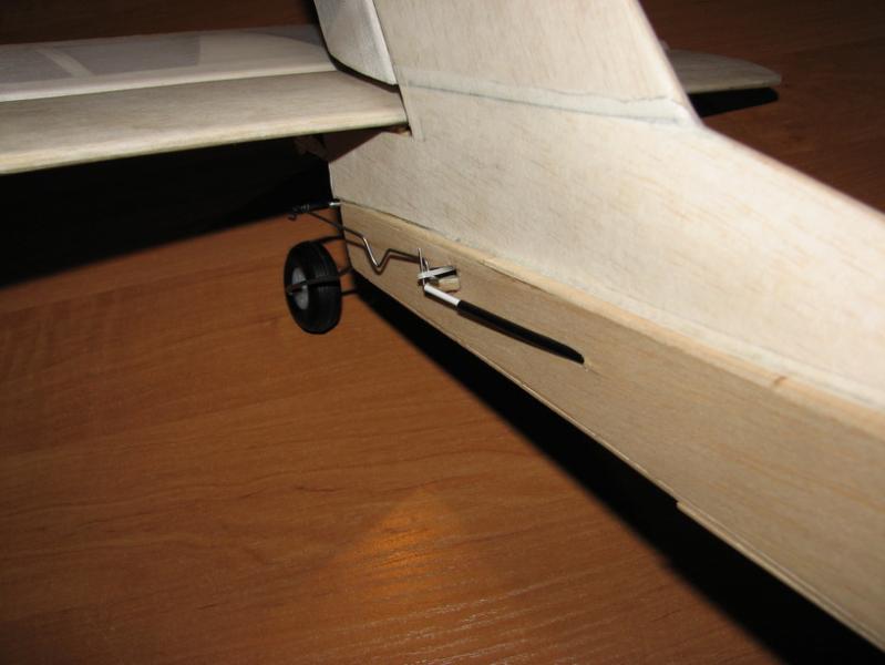

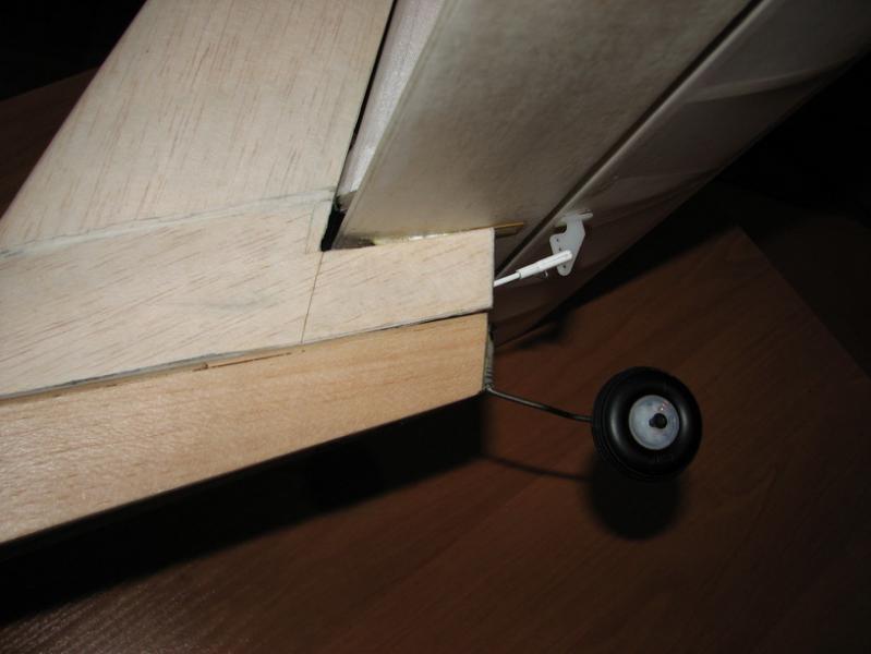

Jedynie ster wysokości otrzymał w miarę schowany mechanizm
Ale ster pionowy plus kółko ogonowe -no tu to się nie popisałem ,brak pomysłu i miejsca na schowanie w kadłubie
- niemal pajęczyna drutu na burcie - na obronę mogę powiedzieć że jest to w pełni funkcjonalne (jest to NIEMAL ostateczna forma -zostały drobiazgi)
Serwa TGY-9018MG  metal -położenie serw nie przypadkowe ,ale o tym kiedy indziej.
Stery maja naturalnie nie wklejone jeszcze zawiasy ,to nastąpi po malowaniu  modelu .

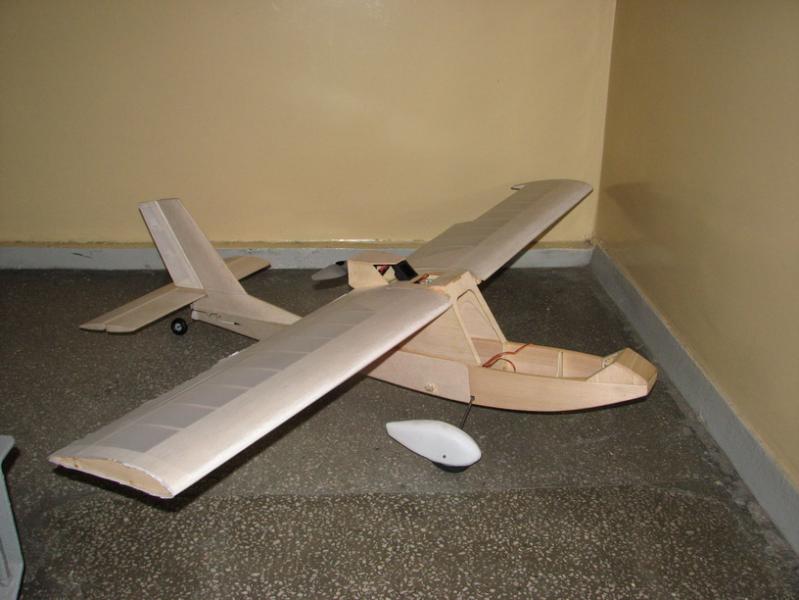

Prace z kadłubem zbliżają się do końca , zostało pokryć balsą spód części ogonowej (zostawiłem ją otwartą na czas montażu stateczników )  zostało też zabudować  "wieżyczkę" i silnik , pokryć kadłub japonką  i można odłożyć na czas kończenia skrzydeł .
Prace przy ogonie zakończone wiec "jadziem" dalej .

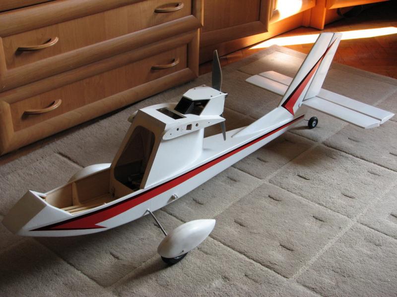

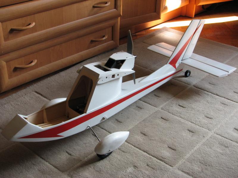

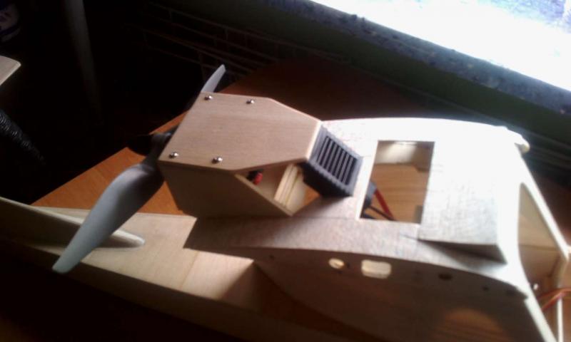

Montaż regulatora - goldy i niechęć do przedłużania kabli  zawęziły mi możliwości jego usytuowania (krótkie kable ze sztywnymi odcinkami od połączeń).
Bylem zmuszony pójść na kompromis  :mniejsza klapka  dostępu do montażu skrzydeł ale za to doskonałe chłodzenie regla .
Złożyłem dla sprawdzenia jak wygląda taki  duży domek silnika na tle całości - nie jest źle
Ale teraz musisz przedłużyć główne kable zasilające od pakietu, przez które płynie większy prąd (na silniku prąd rozkłada się na trzy).
Zgadza się Piotrze- ale u mnie będą dwa pakiety a ich zsumowanie zrobię dopiero przy regulatorze więc będą "4 kable "
Po za tym trudno było by zrobić na tyle skuteczną wentylacje wnętrza kadłuba z regulatorem w środku bez drastycznego dziurkowania kadłuba  .
Dłuższe testy wykazały że jednak regulator się grzeje -wprawdzie testy statyczne ale troszkę mnie to zaniepokoiło  ,  przypomnę  że teoretycznie silnik pobiera 36A ,nie mam jak sprawdzić stanu faktycznego, a regulator jest 60A
Profilaktycznie kupiłem już śmigło o troszkę mniejszym skoku ....Ciągu miałem aż nadto więc nic nie tracę a zyskam prądowo.
Regulator w głowicy silnika to w sumie niezły pomysł, ja musiałem w swoim J1 planować wentylację modelu.

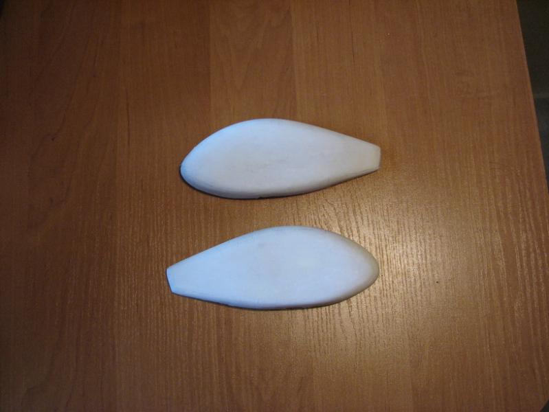

Na razie na warsztacie skrzydła, zrobiłem krawędzie natarcia  , kończę naklejać na wręgi paski balsy, zrobiłem okucia na skrzydłach i kadłubie dla zastrzałów  i przede wszystkim kombinuje nad końcówkami skrzydeł -element najbardziej odróżniający Prząśniczkę od Don Guixot'a
Na razie zdjęcie poglądowe z telefonu  -winglety (?) wyskrobane z zielonego styroduru  ,jeszcze w nie ostatecznej formie .
Nie mam na razie innej idei  (troszkę będzie mnie kłuć świadomość że w drewnianym modelu mam piankę :) )
Planuje końcówki pokryć wpierw papierem na Wikol a potem tak jak resztę skrzydła -koveral, opalarka i nitrocellon
lub  sam koveral i żywica , tu jeszcze decyzja nie zapadła .
Na pewno ich krycie będzie oddzielne względem płatów - ewentualna naprawa czy wymiana nie będzie wymagała drastycznego odcinania końcówek a wystarczy odklejenie .

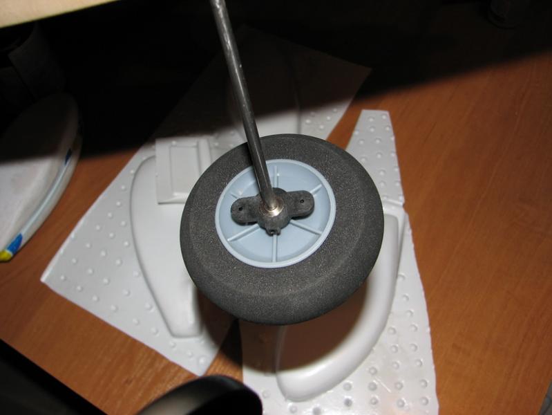

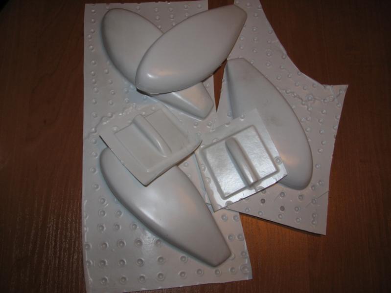

Na początek "laytowo" zrobiłem kopyta osłon kół .
Styrodur oklejony 2 warstwami papieru drukarkowego na Wikol .
Oszlifowana piankę przed oklejeniem rozciąłem   ,delikatnie skleiłem a potem oklejałem -ułatwiło mi to potem rozcięcie kopytka na dwie połówki .
Pod każdą polówkę dokleiłem warstwę depronu  aby uzyskać dystans między sitem Vaku a formą -uzyskałem dodatkową "grubość " pozwalającą na ewentualne nie doformowania tworzywa czy miejsca wycinania poza kopytem właściwym ,
Przy okazji dorobiłem klapki na serwa lotek  i tak powstała kupka plastiku z którego może coś wyczarujemy :)
Dla nie wtajemniczonych : mocowanie takiej osłony na drucianym podwoziu  realizujemy przy pomocy takiego uchwytu
Podsumowując tak wykonane kopyto -na pozór nietrwałe  ale łatwe w wykonaniu i przeżywa bez szwanku kilka wytłoczeń ,zrobiłem 4razy - awaria Vaku i inne drobne wpadki z utraty wprawy a kopytka są nadal do ponownego użytku .
 Puszczę na kopyta  jakiś ponczośniany laminacik będzie na dłużej  ...

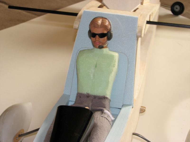

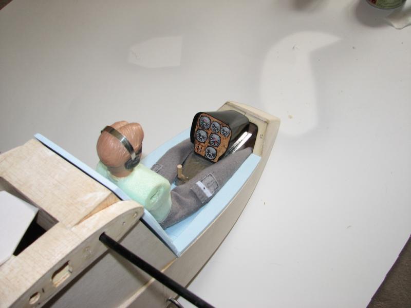

Pod nóż poszedł KEN  .. z racji że wyposażenie niemal już wyważa model; cała kabina musi wyjść maksymalnie lekko , z plastikowo-gumowej lalki wykorzystuje jedynie głowę i  dłonie a resztę figurki robię ze styroduru .
Dzięki temu nie dość że waga tego "wypełniacza" kabiny znikoma to jeszcze mogłem tak ukształtować nogi by zmieściły się po bokach poszerzonego tunelu  pod zegarami który będzie przykrywał pakiety .

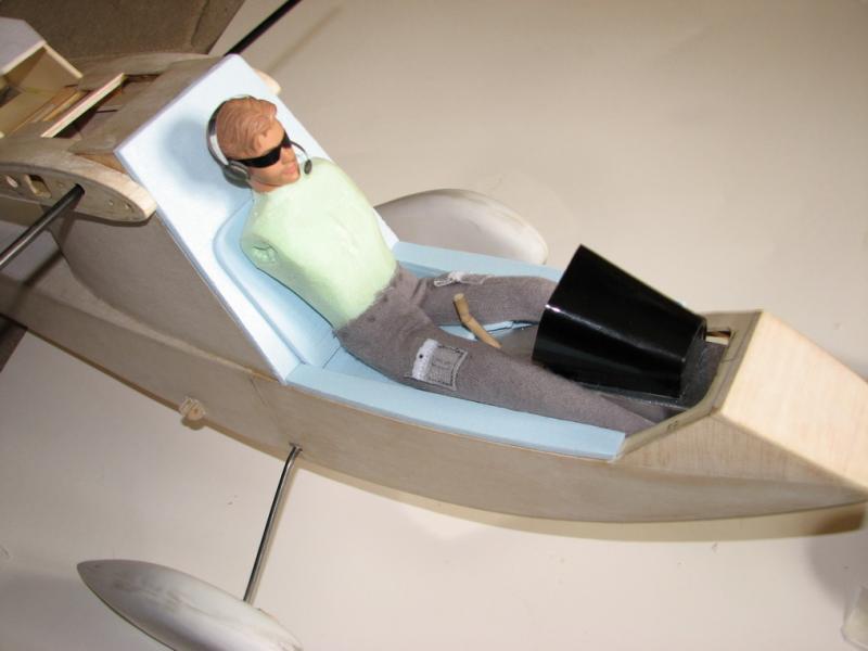

Cukierkowa twarz wymagała odrobinę "męskości" czyli zarost.
Hmmm ; gdyby był łysy w tych okularach  wyglądał by jak Skawiński z "Kombi" :)
A jutro malowanie...
--Teraz jest piękny, jak George Michael.--
No qurcze  ,nie taki "męski" miał być:)

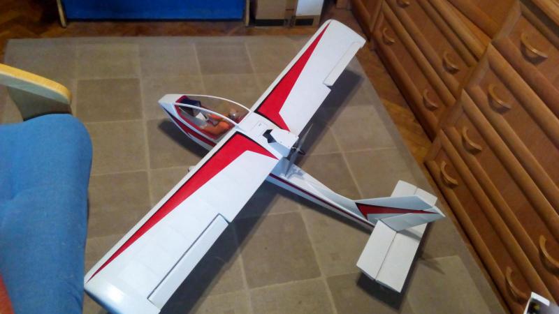

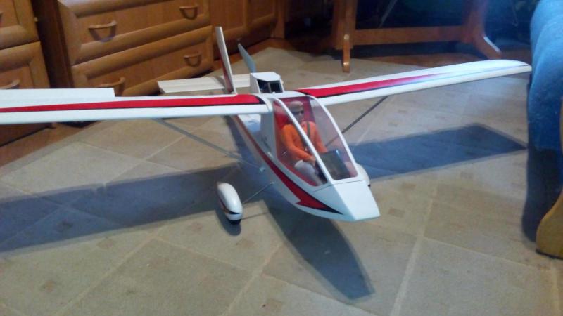

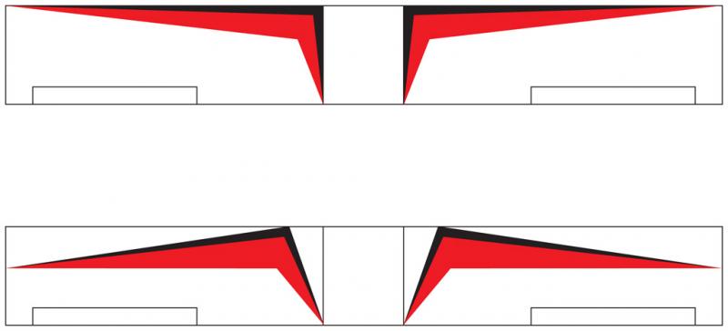

Pierwsze boje ze sprayami ,zwykle nitro firm różnych.
Malowanie skromne bez szału  i myślę że nie przekombinowane będzie idealne .
Inspiracja z pierwszej Prząśniczki .
Zastanawiam się jeszcze nad wstawkami czarnego ,poniżej symulacja .
