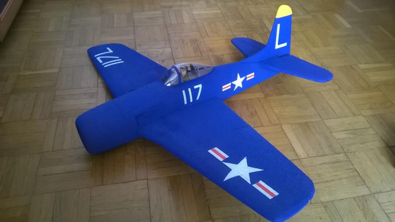

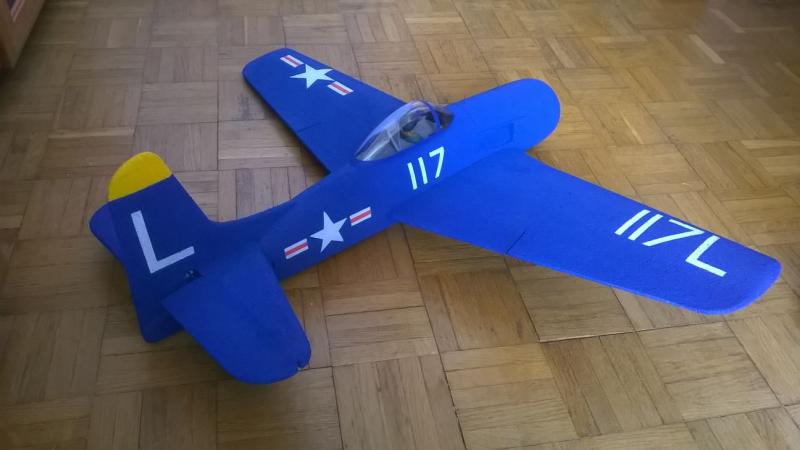

Krzysiek67 Opublikowano 22 Kwietnia 2015 Autor Opublikowano 22 Kwietnia 2015 Cześć. Z owiewką to miałem dylemat, ponieważ powierzchnia styku z kadłubem jest bardzo mała. Ostatecznie zmatowiłem papierem ściernym wewnętrzny brzeg owiewki, o szerokości ok 2mm, i przykleiłem klejem, którym sklejany był cały model - Pattex Universal Classic. Potem z zewnątrz poprawiłem jeszcze delikatnie rzadkim cyjanoakrylem, uważając aby nie powstały na owiewce zamatowienia od CA. Na razie wszystko dobrze trzyma się kupy i mam nadzieję, że tak zostanie.

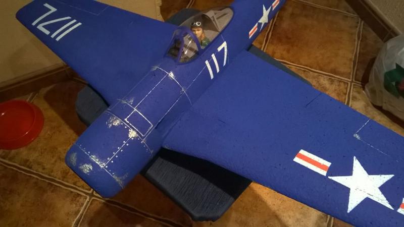

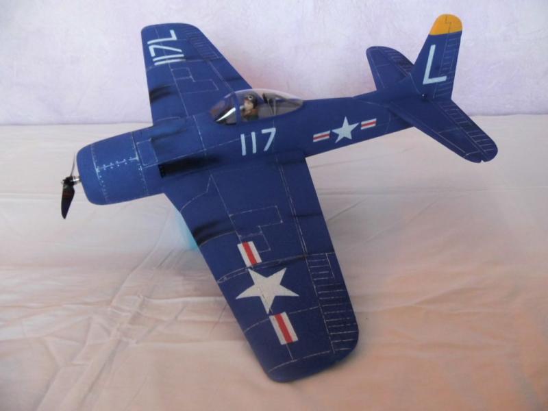

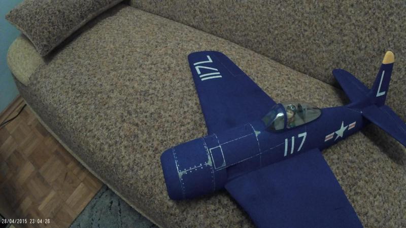

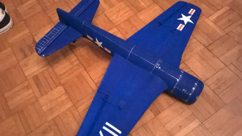

Krzysiek67 Opublikowano 26 Kwietnia 2015 Autor Opublikowano 26 Kwietnia 2015 Witam. Prace przy modelu posunęły się troszeczkę do przodu. Przy pomocy białego pisaka olejowego poprawiłem niedoróbki, które zostały po aerografie i dokończyłem malowanie oznaczeń. Następnie zacząłem wykonywać linie podziału blach, na razie na kadłubie i jednej połówce steru wysokości, aby zobaczyć co z tego wyjdzie. tak to wygląda. Wykonałem też w paru miejscach na kadłubie imitację przetarć i odprysków lakieru i muszę przyznać, że nie jestem zbyt zadowolony z efektów. Podpowiedzcie Koledzy jak to robicie, aby efekt był bardziej naturalny? Ja rozmazywałem palcem naniesioną farbę, lub napuszczałem z pisaka trochę farby na palec i dotykałem modelu, ale chyba nie za bardzo mi to wyszło. Jak zrobić aby wyglądało to bardziej realistycznie? Z góry dziękuję za pomoc.
endriuRC Opublikowano 26 Kwietnia 2015 Opublikowano 26 Kwietnia 2015 No troszkę nie fajnie to wygląda, jak odbite palce umazane z farby
Bartek Piękoś Opublikowano 26 Kwietnia 2015 Opublikowano 26 Kwietnia 2015 Metoda "suchego pędzla". Pędzel zanurzony w metalicznego koloru farbie, wycierasz niemal do sucha w chusteczkę, ręcznik papierowy i "topujesz" - uderzasz z góry. Masz stopniowy wcierać pigment. Granice przetarć będę płynne, łatwo stopniować efekt.
JacekK Opublikowano 27 Kwietnia 2015 Opublikowano 27 Kwietnia 2015 I pamiętaj, że najczęściej obicie zaczyna się od krawędzi płatu poszycia, lub jest wydeptywane na skrzydle.
Bartek Piękoś Opublikowano 27 Kwietnia 2015 Opublikowano 27 Kwietnia 2015 Najlepiej bazować na zdjęciach. Wyobraźnia potrafi zaprowadzić na manowce.
Emhyrion Opublikowano 27 Kwietnia 2015 Opublikowano 27 Kwietnia 2015 Tak czy inaczej, samoloty bazujące na lotniskowcach w końcówce wojny, czy potem jak już pokój zapanował, nie były tak intensywnie eksploatowane i siłą rzeczy nie były już tak porysowane i poobijane jak Wildcaty czy Corsairy stacjonujące na lotniskach polowych na Guadalcanal. (no chyba, że mówimy o tych, które latały we francuskiej marynarce... http://www.warbirdregistry.org/f8fregistry/images/f8f-122095-WRG-0015904.jpg ) Póki co ten Bearcat wygląda, jakby się przeturlał parę razy po pokładzie lotniskowca. Za dużo tych obdrapań i na zbyt dużej powierzchni. Wojenny: http://upload.wikimedia.org/wikipedia/commons/1/17/F8F-2P_VC-62_CVB-41.jpg i powojenne: http://www.almansur.com/jollyrogers/f8f2mar1949.jpg Zadbane, bezwypadkowe, igła, Niemiec płakał jak sprzedawał
Krzysiek67 Opublikowano 27 Kwietnia 2015 Autor Opublikowano 27 Kwietnia 2015 Koledzy, bardzo dziękuję za rady, rzeczywiście trochę za dużo tych obtarć, ale miałem do dyspozycji fotki właśnie takiego francuskiego, odrapanego Bearcata. Samoloty z fotki na lotniskowcu faktycznie wyglądają jak nówki. Dziękuję za naprowadzenie mnie na właściwe tory i biorę się za poprawki.

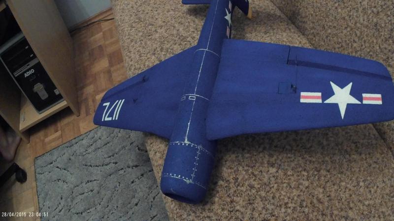

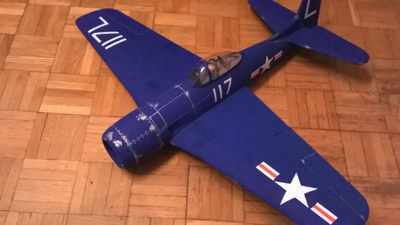

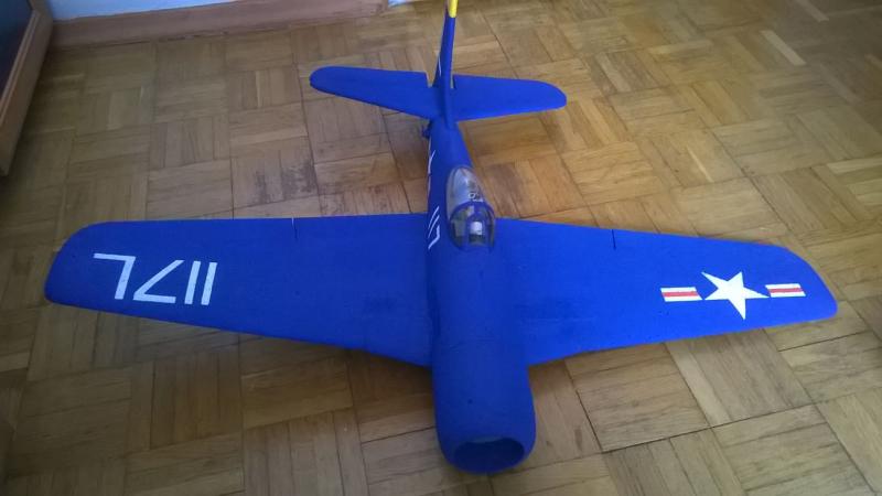

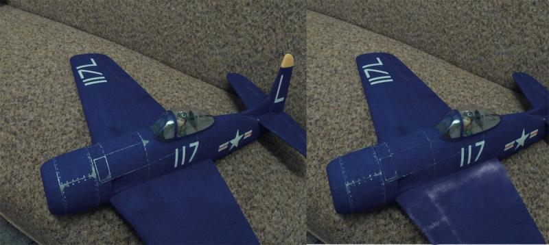

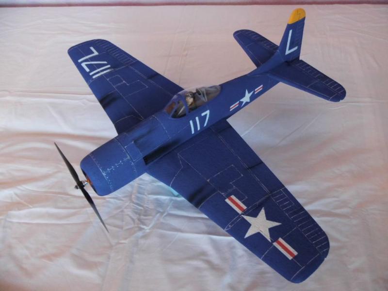

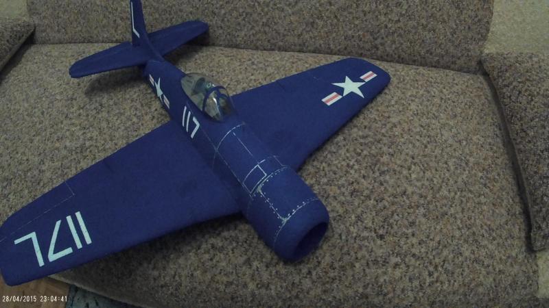

Krzysiek67 Opublikowano 28 Kwietnia 2015 Autor Opublikowano 28 Kwietnia 2015 Witam. Dokonałem poprawek śladów eksploatacji na kadłubie i zanim zacznę prace przy reszcie modelu, oceńcie koledzy fachowym okiem, czy tak ma to mniej więcej wyglądać. Wszelkie podpowiedzi i krytyka mile widziane . Pozdrawiam Krzysiek.
Bartek Piękoś Opublikowano 28 Kwietnia 2015 Opublikowano 28 Kwietnia 2015 Przemyśl, skąd w takim a takim miejscu ma być zdarta do gołej blachy farba. Rozmyj krawędzie (albo płynne, łagodne od przetarć, albo zwykła odpryski ale o krawędziach bardziej postrzępionych, nieregularnych). Tak bym widział same przetarcia i odpryski: Jednak to i tak przerost formy, bo błyszczące lakiery NAVY niszczyły się znacznie wolniej niż matowe. Największą dewastację powodowała sól morska, doprowadzając do zmatowienia powłoki. Goła blacha spod farby "wyglądała" w nielicznych egzemplarzach, zazwyczaj na skrzydłach, wokół luków inspekcyjnych, gdzie buciorami stawała obsługa.
JacekK Opublikowano 29 Kwietnia 2015 Opublikowano 29 Kwietnia 2015 Jest dobrze. Wiadomo, że musi być przerysowane, bo inaczej nie będzie widać na Esiaku...

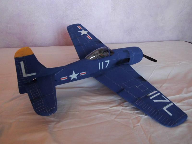

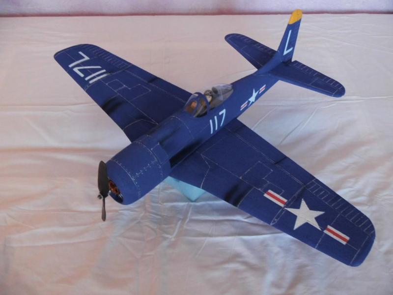

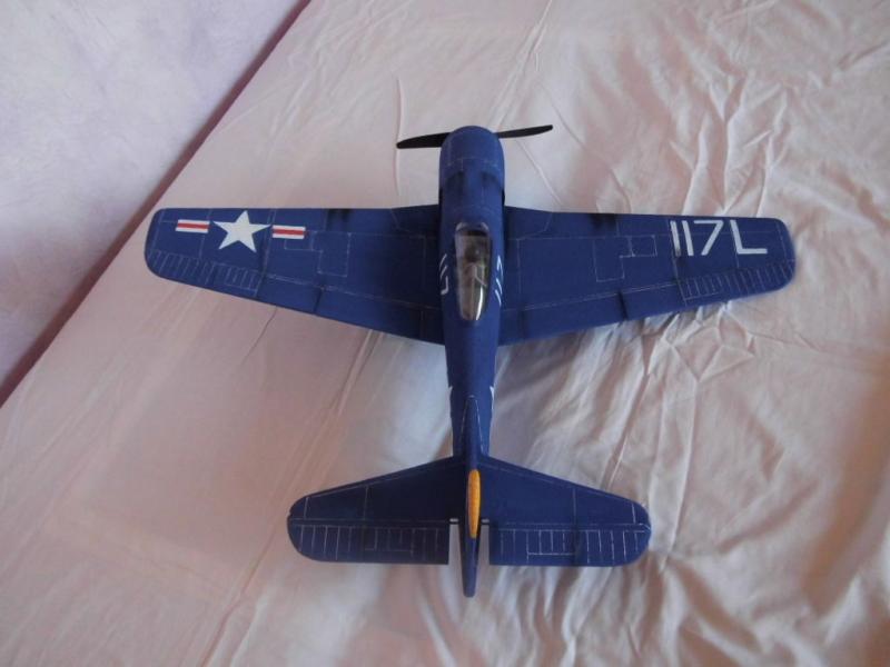

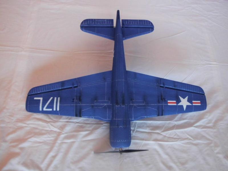

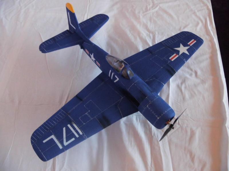

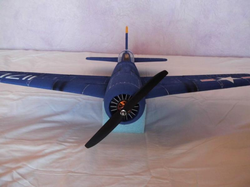

Krzysiek67 Opublikowano 3 Maja 2015 Autor Opublikowano 3 Maja 2015 Witam. Budowa Bearcata wreszcie zakończona . Stwierdziłem, że nie będę jednak bawił w nanoszenie śladów eksploatacji, bo coś nie za bardzo mi to wychodzi i tylko ciągle coś poprawiam, a tu chciało by się polatać. Tak więc dokończyłem rysowanie linii podziału blach i w paru miejscach przybrudziłem model aerografem. Mam nadzieję, że w miarę dobrze to wyszło, a tak prezentuje się Bearcat gotowy do lotu. Gotowy do lotu model waży 416g, zamontowałem następujące wyposażenie: Silnik Turnigy 2830 1000kV Regulator 30A Serwa 3 x HXT 900 Odbiornik FrSky 4-ro kanałowy Śmigło GWS 9x5 lub 10x6, zobaczę które będzie lepsze Pakiet Zippy Compact 1300mAh Teraz czekam na wolny dzień i pogodę aby dokonać oblotu, jakiś film z tego wydarzenia również jest w planach.
Bartek Piękoś Opublikowano 3 Maja 2015 Opublikowano 3 Maja 2015 Bardzo ładna maszyna. Powodzenia w oblocie!
JacekK Opublikowano 4 Maja 2015 Opublikowano 4 Maja 2015 Rewelacja! Z umiarem i jest naprawdę dobrze! Rasowo wygląda.
