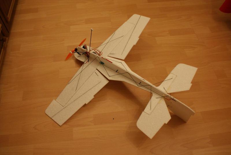

pilot71 Opublikowano 7 Lutego 2015 Opublikowano 7 Lutego 2015 Dzisiaj wreszcie odbył się oblot zlina w wersji EPP. Model dostał kilka poprawek w konstrukcji i wygląda na to, że sprawdzi się jako halówka. Fotki wrzucę trochę później. Do testów umówiłem się z Markiem, że zbuduję model w wersji niemalowanej na wypadek gdyby się okazało, że coś trzeba odciąć lub dokleić. Na szczęście nie było takiej potrzeby. Waga do lotu wyszła około 148 g. Wyposażenie: silnik: C2403-2100 regulator: RAY R-12 B 2 x serwo 3,7 grama 1 x serwo 9 gramów śmigło GWS 8/4,3 Sama pianka ważyła 41 gramów, brakuje jeszcze podwozia więc kilka gramów dojdzie ale bez dramatu. Kopniak na tym silniku jest niezły, niestety dzisiaj na hali byłem sam więc nie było komy filmować. Teraz zostało już tylko wydrukowanie zlina w kolorze

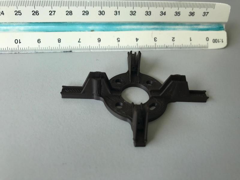

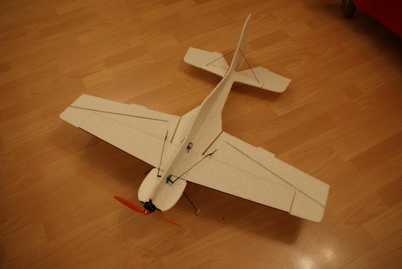

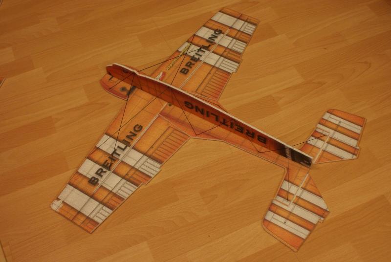

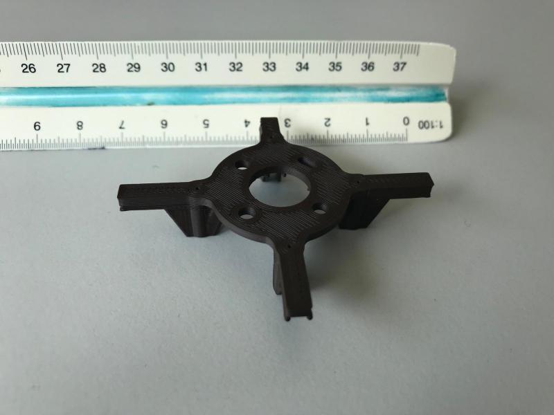

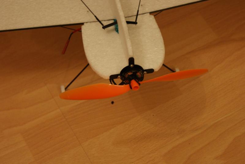

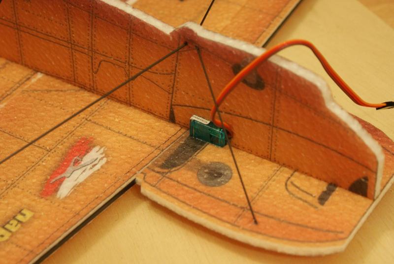

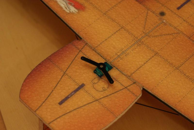

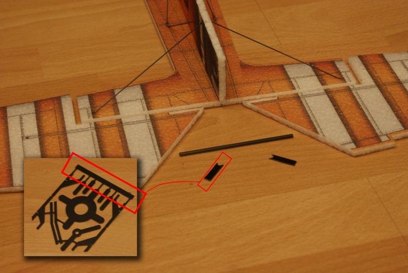

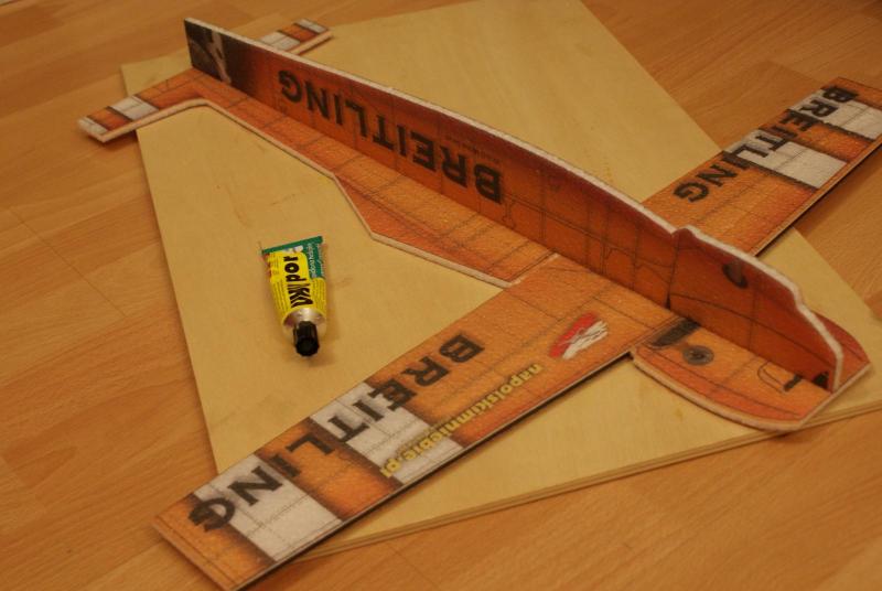

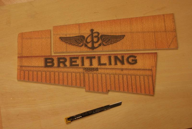

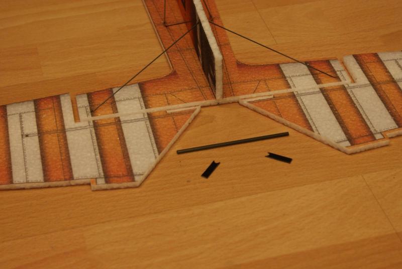

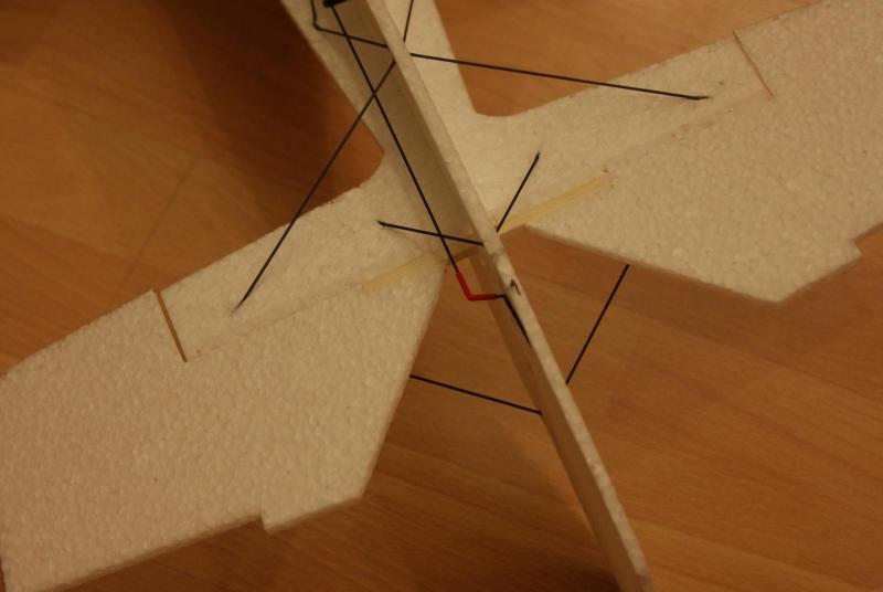

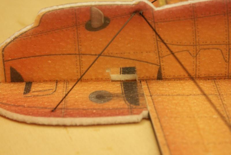

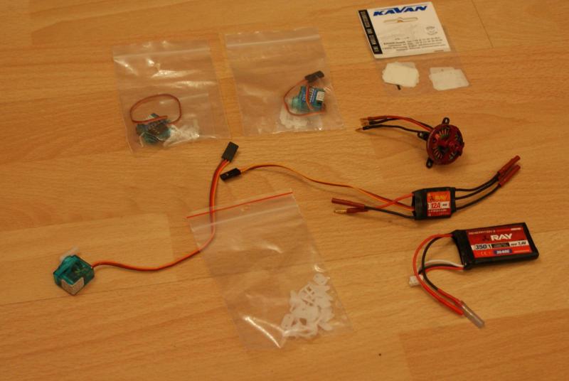

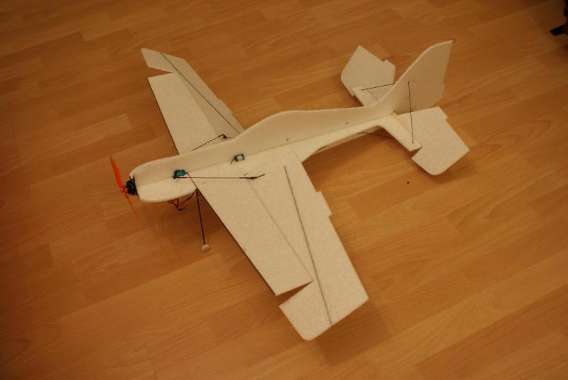

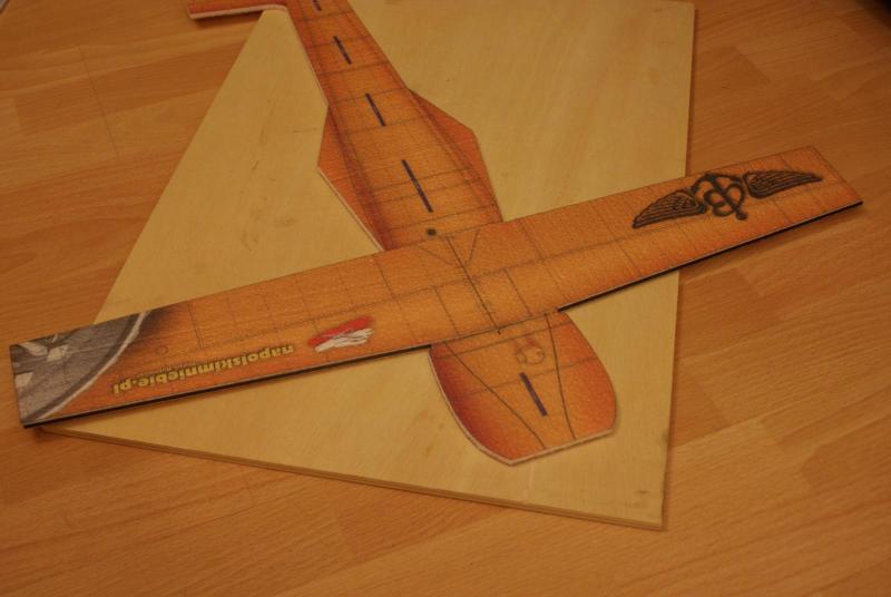

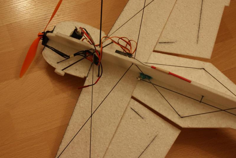

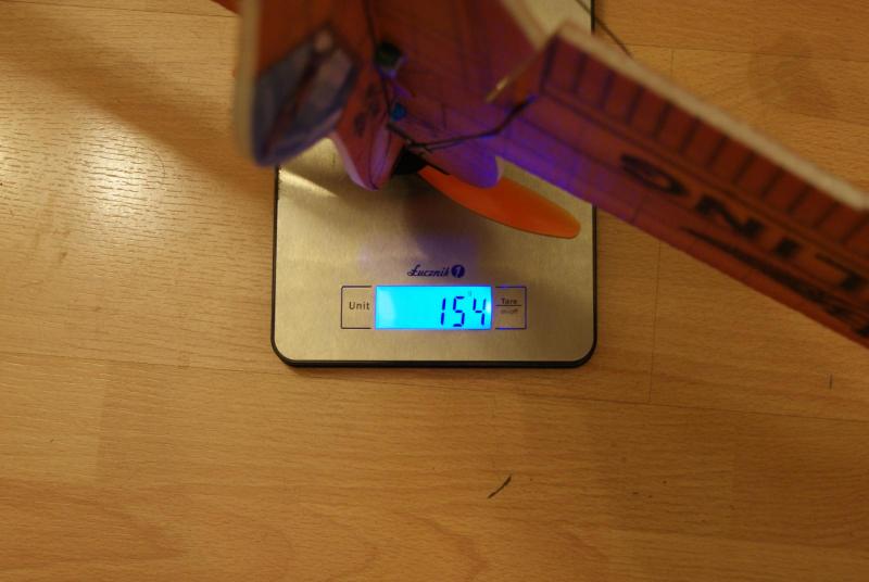

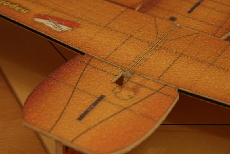

pilot71 Opublikowano 23 Lutego 2015 Opublikowano 23 Lutego 2015 Po krótkiej przerwie pora na małą relację z budowy zlina w wersji zegarkowej. Model jest po drobnych korektach, poszerzona została pozioma część kadłuba w miejscu przejścia w statecznik poziomy. Ster kierunku dostał dodatkowo kilka cm kwadratowych powierzchni. Całość wydrukowana jest na EPP grubości 5 mm. Wybrałem ten materiał ze względu na niską wagę i odporność na nie przewidziany kontakt z matką ziemią. Nauczony doświadczeniem (w przypadku odcięcia silnika) upadek na ogon w zawisie nie boli w ogóle w odróżnieniu od depronu. Kilka szklanych elementów potrzebnych do budowy uzyskałem dzięki pokrojeniu frezowanej płytki co pokazuje jedno ze zdjęć. Skrzydłowe zbiorniki paliwa przerobiłem na kołpaki podwozia głównego. Poniżej zamieszczam kilka zdjęć:

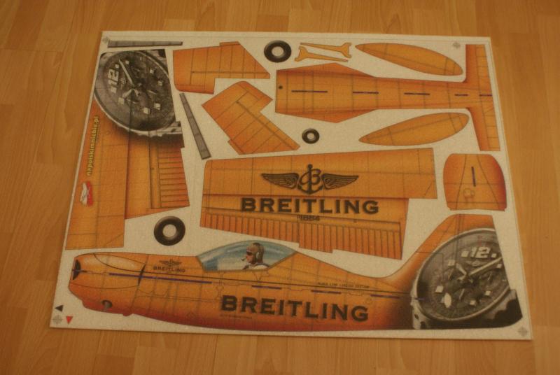

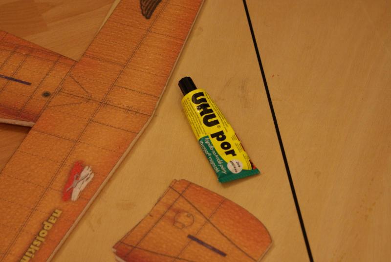

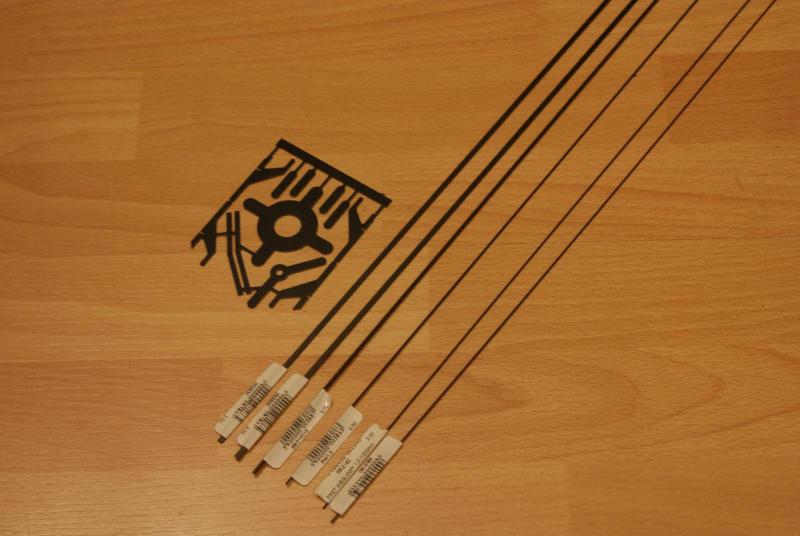

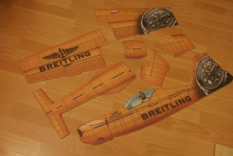

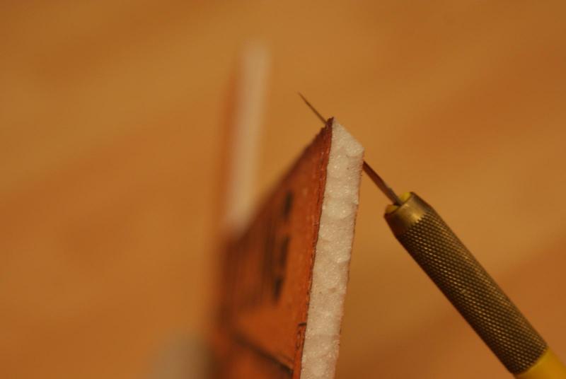

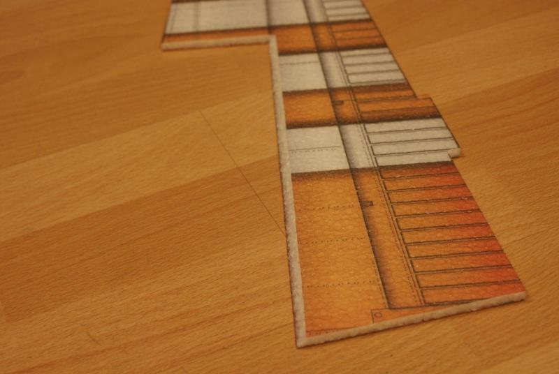

bart07 Opublikowano 24 Lutego 2015 Opublikowano 24 Lutego 2015 Właśnie dostałem wycinankę swojego. Wyciąłem. Lotki zrobiłem nacinane. Polecam. Bardzo ładnie pracują, nie ma dodatkowych elementów. Mam uwagi do malowania. 1. Na lewej stronie odpuściłbym obrysy. Moja strona lewa i prawa była przesunięta o około 3-5mm i wygląda to gorzej. Podobnie powiększyłbym zapasy koloru. Kółka mam czarno czerwone. 2. Fajnie by było jakby obie strony były w kolorze bazowym (tak jak lewa) wtedy można coś dorobić z resztek. 3. W mojej wersji nie ma już hamulców i dorobione będą białe, lub będę musiał pomalować. (patrz 2) 4. Podejrzewam, że część dziobowa będzie kiepsko się trzymać. Jak wkleję węgiel jako całość, to wyjdzie w łuku a nie na ostro. Detal, ale raczej do poprawy. Pytania do osób które już popełniły Zlina. Wcześniej w EPP oklejałem węglem elementy dookoła, widzę, że dajecie tylko na natarcie. Czy całość nie robi się zbyt wiotka? Planowałem dać: - na natarcie, - przed lotką, - na lotce - przy orczyku i na spływie - obustronnie na kadłubie, od skrzydeł (1/2 skrzydła) do ogona - na natarciu SW Troszkę pancerne... Wychodzi około 8 profili węglowych, dodatkowe 25g... Czekam na węgle.
