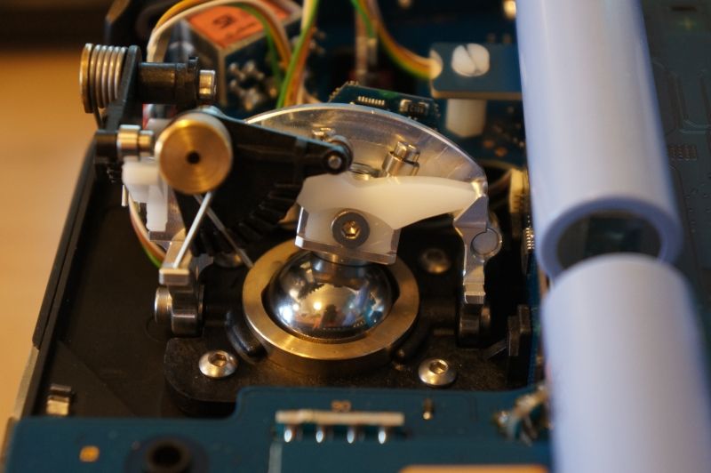

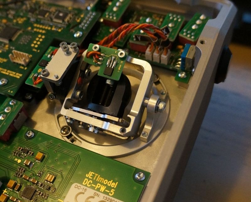

Czaro Opublikowano 5 Marca 2015 Opublikowano 5 Marca 2015 Mechanika w obu nadajnikach jest zupełnie różna. Tu jest Weatronic: Osią obrotu jest kulka osadzona w łożu, lekko poniżej powierzchni frontowej nadajnika. Wszystkie łożyska to jest pic na wodę, ponieważ w ruchu drążka wyczuwalny jest spory opór. W pobliżu neutrum czuć do tego delikatny luz. Drążek jest bardzo krótki i podczas sterowania ma się wrażenie braku precyzji. W Jeti wygląda to tak: Wariacja nt. klasycznego rozwiązania. Ramka na łożyskowanych osiach. Osie obrotu sporo poniżej powierzchni nadajnika. Do tego długi drążek - o wiele większa precyzja przy wychylaniu. Żadnych luzów, czy tarcia. Widziałeś chociaż BAT-60 przez szybę, czy tylko Ci się zdawało? Teksty z reklam można włożyć między bajki. Radio "wstaje" (włączenie to mało powiedziane), ze stoperem w ręku 43sek. Zamyka się 15sek. Filmik nagrany jest chyba z komputera PC. Na wyświetlaczu nadajnika menu zmienia się sporo wolniej. Od dotknięcia ekranu, do momentu kiedy zmienia się strona mija z sekunda, a czasem dłużej. Radio już zdążyło nam się kilka razy powiesić. Na szczęście nie podczas lotu

Wiesiek Opublikowano 5 Marca 2015 Opublikowano 5 Marca 2015 Mechanika w obu nadajnikach jest zupełnie różna. Piszac podobne mialem na mysli sensory Hall-a Osią obrotu jest kulka osadzona w łożu, lekko poniżej powierzchni frontowej nadajnika. Wszystkie łożyska to jest pic na wodę, ponieważ w ruchu drążka wyczuwalny jest spory opór. W pobliżu neutrum czuć do tego delikatny luz. Drążek jest bardzo krótki i podczas sterowania ma się wrażenie braku precyzji. Widziałeś chociaż BAT-60 przez szybę, czy tylko Ci się zdawało? Teksty z reklam można włożyć między bajki. Radio "wstaje" (włączenie to mało powiedziane), ze stoperem w ręku 43sek. Zamyka się 15sek. Filmik nagrany jest chyba z komputera PC. Na wyświetlaczu nadajnika menu zmienia się sporo wolniej. Od dotknięcia ekranu, do momentu kiedy zmienia się strona mija z sekunda, a czasem dłużej. Radio już zdążyło nam się kilka razy powiesić. Na szczęście nie podczas lotu Ja tutaj widze dwie mozliwosci,albo trafil Ci sie jakis wyjatkowy szmelc,albo cos przekombinowales w mechanice. Jezeli to pierwsze to pewnie nadajnik w serwisie,jezeli to drugie to...no nie wiem Dlugosci drazkow sa 3 do wyboru,pewnie masz te najkrotsze,ale to akurat nie problem,mozna zmienic.Film jest nagrany z komputera, wlasnie dlatego zeby bylo szybciej,fakt z nadajnika jest wolniej. BAT-60 przez szybe nie ogladalem,tylko bebechy BAT-64 przez plastikowa(przezroczysta,prawie jak szyba) obudowe na targach
