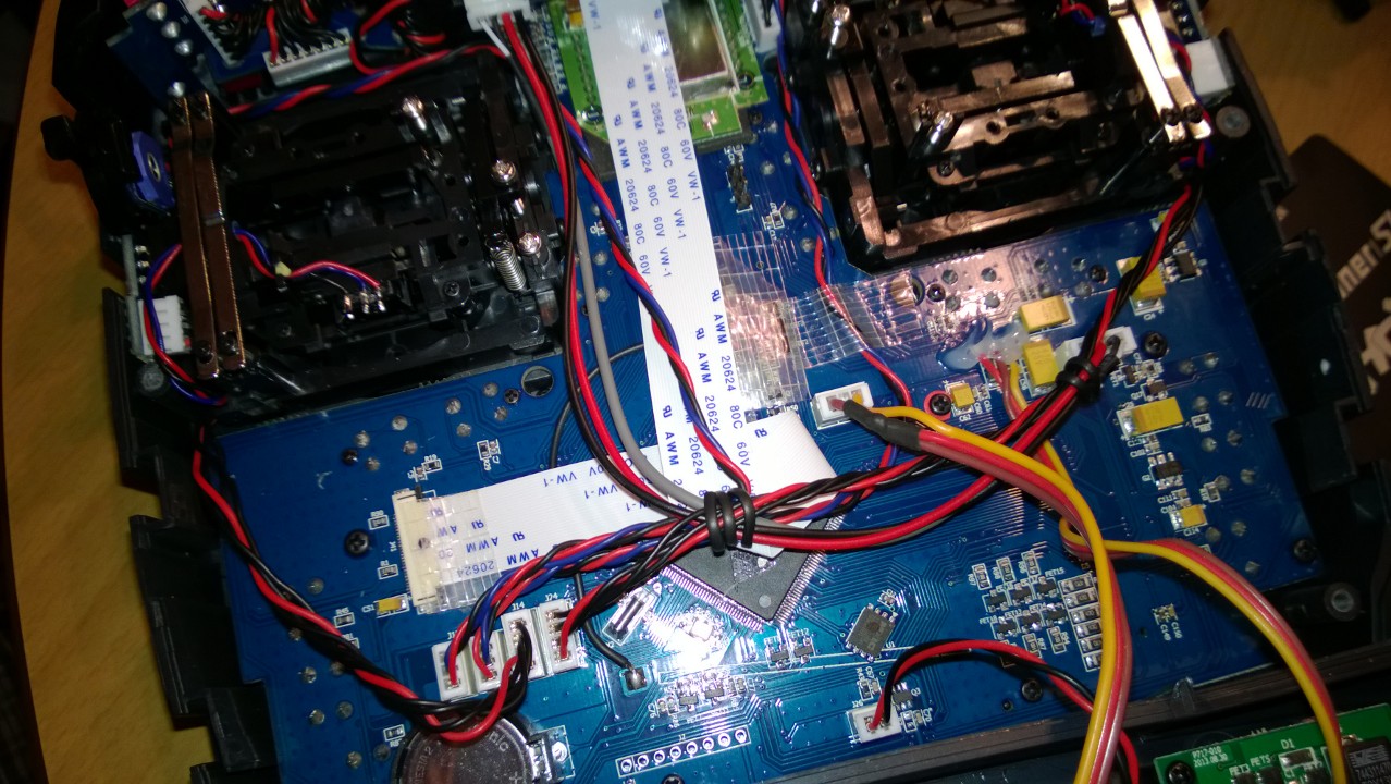

samolocik Opublikowano 6 Marca 2015 Udostępnij Opublikowano 6 Marca 2015 Zamieszczam parę zdjęć gdyby ktoś zastanawiał się nad zakupem nadajnika. Nie jest to drogi nadajnik za duże pieniądze od którego należy oczekiwać super jakości i materiałów jednakże całość jest zaprojektowana i zmontowana poprawnie, nadajnik posiada wbudowane dwie anteny umieszczone pod kątem dla zapewnienia pokrycia falami obszaru, w którym latamy (pojedyńcza antenna to wytrawiona ścieżka na płytce wijąca się wężykiem), przełączniki nie są klasy nadajników T14SG i wyżej ale są wyczuwalnie lepsze. Luzy w przełączniku 3-pozycyjnym dużo mniejsze i nie wyczuwalne przy przełączaniu jak to było w nadajnku Graupner MZ18, który miałem. Bateria nie wiem na ile wystarcza, na razie po 6,5h pracy napięcie wynosi 6,5V dla pakietu 5-cio celowego NiMh. Bardzo fajnie działa "joystick" służący do poruszania się i wyboru menu, dla mnie osoiście jest płynniejszy i pewniejszy w sterowaniu niż sensor dotykowy w wyższych modelach nadajników Futaby.Do tej pory najlepsze ceny na nadajnik ma www.shop.lindinger.atCHCESZ WIDZIEĆ WIĘCEJ? - K L I K N I J N A Z D J Ę C I E :-) Odnośnik do komentarza Udostępnij na innych stronach Więcej opcji udostępniania...
Gość Kamyczek_RC Opublikowano 6 Marca 2015 Udostępnij Opublikowano 6 Marca 2015 I ktoś mi powie może że futaba tandety nie robi to jest plastikowe w środku jak Tuningy do tego ma elementy przewlekane na moje oko "wczesny Gierek " Odnośnik do komentarza Udostępnij na innych stronach Więcej opcji udostępniania...
samolocik Opublikowano 6 Marca 2015 Autor Udostępnij Opublikowano 6 Marca 2015 Zgadza się, żadnych szokujących nowych wynalazków tylko prosta i sparwdzona konstrukcja, solidne luty, dobzre poprowadzone przewody do drążków. Odnośnik do komentarza Udostępnij na innych stronach Więcej opcji udostępniania...
bart07 Opublikowano 6 Marca 2015 Udostępnij Opublikowano 6 Marca 2015 (...) to jest plastikowe w środku jak Tuningy do tego ma elementy przewlekane na moje oko "wczesny Gierek " Osobiście wolę plastiki lekko miększe, niż podchodzące pod ebonit. Odnośnik do komentarza Udostępnij na innych stronach Więcej opcji udostępniania...
przytek Opublikowano 6 Marca 2015 Udostępnij Opublikowano 6 Marca 2015 I ktoś mi powie może że futaba tandety nie robi to jest plastikowe w środku jak Tuningy do tego ma elementy przewlekane na moje oko "wczesny Gierek " Kamilu skoro futabe okreslasz jako "wczesny gierek" a srodek porownujesz do turningy to..... do czego porownasz to partactwo? http://www.heliporn.at/wp-content/gallery/mz-24/wp_20131209_20_22_02_pro.jpg Odnośnik do komentarza Udostępnij na innych stronach Więcej opcji udostępniania...
Gość Kamyczek_RC Opublikowano 7 Marca 2015 Udostępnij Opublikowano 7 Marca 2015 Na tej płycie masz kolego tantalowe kondensatory i procesor ARM to nie jest partactwo to wymóg pewnej uniwersalności płyty do różnych nadajników . W niektórych przypadkach przeniesienie złączy na krawędź płyty skutkowało by koniecznością dołożenia warstwy połączeniowej , przelotek lub innych zabiegów . Poza tym większość to sygnały analogowe więc czym dalej od cyfrowej elektroniki tym lepiej i tego typu złącza i kable ze względu na większą odległość od części cyfrowej zapewnia mniejsze zakłócenia w części analogowej ! . Kolego poczytaj o projektowaniu obwodów mieszanych analogowo cyfrowych i separacji sygnałów to się dowiesz dlaczego właśnie tak ... Odnośnik do komentarza Udostępnij na innych stronach Więcej opcji udostępniania...
przytek Opublikowano 7 Marca 2015 Udostępnij Opublikowano 7 Marca 2015 Na tej płycie masz kolego tantalowe kondensatory i procesor ARM to nie jest partactwo to wymóg pewnej uniwersalności płyty do różnych nadajników . W niektórych przypadkach przeniesienie złączy na krawędź płyty skutkowało by koniecznością dołożenia warstwy połączeniowej , przelotek lub innych zabiegów . Poza tym większość to sygnały analogowe więc czym dalej od cyfrowej elektroniki tym lepiej i tego typu złącza i kable ze względu na większą odległość od części cyfrowej zapewnia mniejsze zakłócenia w części analogowej ! . Kolego poczytaj o projektowaniu obwodów mieszanych analogowo cyfrowych i separacji sygnałów to się dowiesz dlaczego właśnie tak ... Kamil... Twoja arogancja przekracza wszelkie granice jakiegokolwiek smaku- po prostu musisz negowac wszystko poza Graupnerem. 2 Odnośnik do komentarza Udostępnij na innych stronach Więcej opcji udostępniania...
przytek Opublikowano 7 Marca 2015 Udostępnij Opublikowano 7 Marca 2015 Kamil... Twoja arogancja przekracza wszelkie granice jakiegokolwiek smaku- po prostu musisz negowac wszystko poza Graupnerem. Nie wiem... Graupner placi ci za posty? Odnośnik do komentarza Udostępnij na innych stronach Więcej opcji udostępniania...
dariuszj Opublikowano 8 Marca 2015 Udostępnij Opublikowano 8 Marca 2015 Jestem bardzo ciekaw jaki wpływ mają te gluty z kleju na gorąco i taśma klejąca w tym nadajniku. To, że mają pozytywny wpływ to jestem pewien. Pytanie tylko czy zmniejszają zakłócenia, czy może zwiększają zasięg a może sprawiają, że płyta nadajnika jest bardziej uniwersalna. Odnośnik do komentarza Udostępnij na innych stronach Więcej opcji udostępniania...
toofast Opublikowano 8 Marca 2015 Udostępnij Opublikowano 8 Marca 2015 Wystarczy troche ruszyc glowa! Jest - ciezsza = "o solidna" Akurat kolego dlugie nieekranowane kable w technice analogowej to sredni pomysl nawet jesli chce sie osiagnac szczytny cel - rozdzielenia sygnalow - szczegolnie w czyms co jest nadajnikiem rf Odnośnik do komentarza Udostępnij na innych stronach Więcej opcji udostępniania...
Gość Kamyczek_RC Opublikowano 8 Marca 2015 Udostępnij Opublikowano 8 Marca 2015 Zauważ że sygnały analogowe są prowadzone zazwyczaj skrętką na płycie od przetworników AD umieszczonych w procesorze powinno stosować się możliwie ,krótkie połączenia dlatego wtyczki są blisko procesora i możliwie krótka droga trafiają do potencjometrów . Poza tym kolego przytek Graupner nie płaci mi za posty a ja oceniam zagadnienia na podstawie wiedzy zdobytej na studiach z zakresu elektroniki i z praktyki w projektowaniu układów analogowo cyfrowych . W takich układach nie zawsze coś musi ładnie wyglądać za to musi dobrze działać . Nie miałem pojęcia że jest to graupner bardzo podobną płytę ma wiele nadajników np. Taranis . Odnośnik do komentarza Udostępnij na innych stronach Więcej opcji udostępniania...
toofast Opublikowano 9 Marca 2015 Udostępnij Opublikowano 9 Marca 2015 Skretka jest dobra do sygnalow cyfrowych nie analogowych przewody sa gole a mogly by byc ekranowane Wiedza zdobyta na studiach dlatego nie dziwi mnie ze "jakosc" oceniasz na oko !!! Nie mozna powiedziec ze to rozwiazanie gorzej czy lepiej od innych sie sprawdza w praktyce bez pomiarow mozna natomiast stwierdzic ze dalo sie zrobic to lepiej minimalnie wiekszym nakladem kosztow ale moze to nie miec znaczenia bo w wiekszosci kpntrolerow wbudowane przetworniki to i tak kaszanka ale znowu - pozwalaja sporo zaoszczedzic ! Nie jestem uprzedzony (oplacany) bo sam mam i polecam hiteca ! uzywam go juz kilkanascie (!!!!) lat ale wnetrze tez nie powala - przyda sie jakis przegladzik i modernizacja na wiosne Hitec ktorego mam mial te drozsze przelaczniki - mimo to 2 sie rozsypaly (uszkodzilem je mechanicznie gdy zamiast modelu lecial moj nadajnik ) reszta super bez luzow. Odnośnik do komentarza Udostępnij na innych stronach Więcej opcji udostępniania...
Gość Kamyczek_RC Opublikowano 9 Marca 2015 Udostępnij Opublikowano 9 Marca 2015 Napiszę inaczej w poprzednim roku na większości imprez międzynarodowych w tym na Mistrzostwach Świata blisko połowa jak nie więcej zawodników używa HOTT i najczęściej są to MC-20 i MC-32 resztę stanowią wszystkie inne marki kilka hitecków , Futab , Taranisów , Jeti . Nikt nie szuka wad w środku każdy macha drążkami i liczy na niezawodność a przewaga Graupner Hott w liczbie o czymś świadczy . Nie mam tu zamiaru udowadniać na siłę co jest lepsze i lepiej klika i możliwe że dla amatora liczą się inne cechy użytkowe niż w sporcie zawodniczym . Dla mnie są to parametry związane z niezawodnością i jak na razie nadajnik który używam mnie nie zawiódł . O kondensatorach i elementach przewlekanych napisałem z dwóch powodów . Kondensatory tantalowe starzeją się wolniej elektrolity na płycie Futaby wyschną w ciągu 2-3 lat i będzie trzeba je wymienić . Do tego duże elementy są bardziej wrażliwe na wstrząsy i częściej ulegają wyrwaniu z płyty co nie jest z pewnością plusem nadajnika futaby . Poza tym każdy może latać na czym chce i dla niego to będzie szczyt profesjonalizmu a dla innych może nim nie być . Jeśli koledzy zwrócili by uwagę na parametr związany z przełącznikami w dtr-ce podana jest siła przełączania i gwarantowana liczba cykli . Trwałość zależy też od sposobu użytkowania każdy przełącznik można złamać i każdy rozruszać pytanie tylko co jest wadą a co nieprawidłowym użytkowaniem .... Odnośnik do komentarza Udostępnij na innych stronach Więcej opcji udostępniania...
